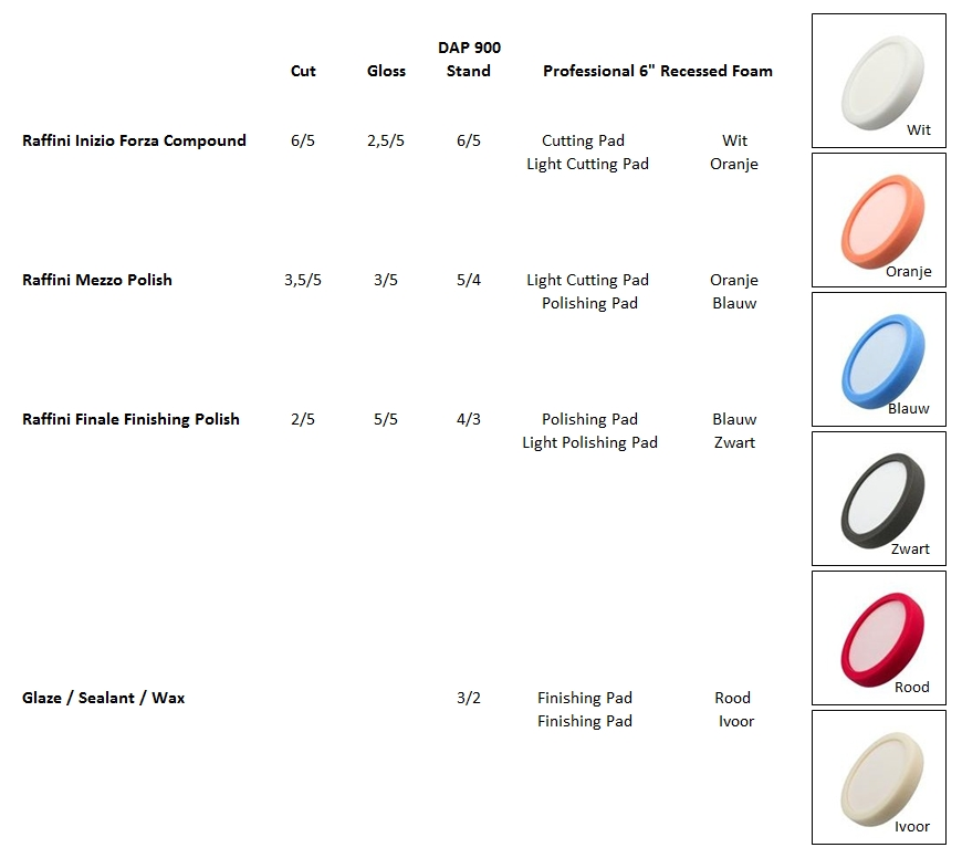

Dit overzicht gebruik ik (beginnend detailer) als leidraad.
De volgende regels in acht nemend:
- Altijd beginnen met een test spot.
- Altijd eerst opschalen met een andere pad, daarna pas het polijst middel.
- Niet te grof beginnen.

Super mega blij hiermee :) :) zijn de 5,5 inch pads dezelfde kleuren als de 6 inch? Hopelijk wel. En de 6 inch zijn allemaal uitverkocht!
Oke Raffine aangepast in Raffini en overzicht van de andere Monello Pads toegevoegd.
Deze kleuren zijn dus niet gelijk. Zoals ik het kan bekijken zijn er bij elke lijn net even weer andere kleuren / volgorde gebruikt.
Hoop dat de pads weer op voorraad zijn als de problemen bij de fabrikant zijn opgelost en dan bestellen! Hoe zit het er trouwens mee met die pads Tim/Dennis?
Wederom een mooi overzicht. Het valt mij mee hoeveel verwchil er werkelijk zit in de kleuren.
