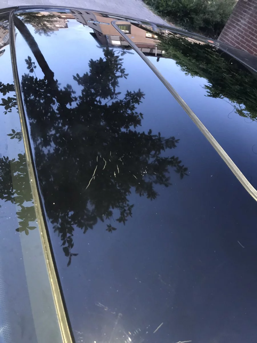

Beste leden,
Ik heb een halfjaar geleden mijn hele auto gekleit, gepolijst en gewaxt met een goed resultaat(Jag Xtype zwart). Nu viel sinds enige weken op het dak van de auto een soort witte vlekken/wolkjes op.
Zojuist alles gereinigd en geprobeerd weg te halen met polijsten. Dit had amper resultaat, of maakte het op sommige plekken misschien zelfs een tikkie erger.
Enig idee of dit gewoon oxidatie ia dat ik toch nog wel weg kan krijgen of dat de clearcoat aan het vervagen is en spuiten eigenlijk de enige optie is? Ik hoop natuurlijk op het eerst en kan tips goed gebruiken.
Ik heb Ultimate compound en daarna Pro Polish 2 geprobeerd met beide onvoldoende resultaat. Daarna een sealent eroverheen dat het iets kon verbloemen, maar dat is slechts tijdelijk natuurlijk. Ik baal er iig erg van. Tips zijn welkom!
Bedankt!

Hey Blackburn :D
Oof, problemen met de clear coat (meestal hechting of dun worden) ga je met polijsten vaak niet verhelpen, maar zelfs verergeren.. Oxidatie is veelal over het gehele oppervlak en niet zo lokaal. (En veelal bij uni-lakken zonder clear coat)

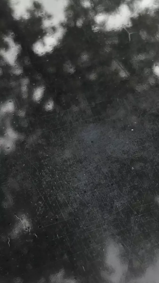

Op de tweede foto lijk ik ook wat craquelé-barstjes te zien?
Ook valt het op dat er veel rechte krassen haaks op elkaar liggen en de lak flink dof/grauw is?
Dit is inderdaad (aanstaande) clearcoat failure. Niets aan te doen. De vorige auto van de dochter van mijn vriendin had ditzelfde verschijnsel - met name op het dak maar ook op de motorkap. Uiteindelijk vallen er kale plekken in de blanke lak.
Alles wat je als detailer kan doen is het in de wax houden, maar veel zal dit het niet vertragen. Alle kleien en zeker polijsten zal het proces alleen versnellen. Zal uiteindelijk toch overgespoten moeten worden :worried:

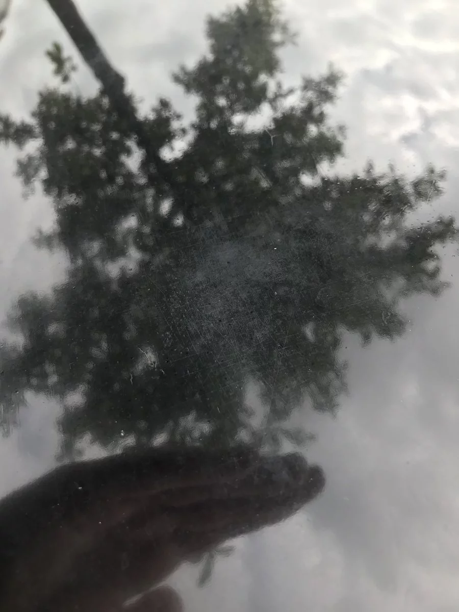

Hier was ik al bang voor, jammer want het zit op meerdere plekken van het voorste stuk van het dak(zie foto). Geen idee hoe het komt, enige wat ik kan bedenken is hars en vogelpoepschade, maar dat heeft er nooit echt lang in kunnen trekken. Lijkt me ook niet dat het van kleien/polijsten is gekomen halfjaartje terug, ben er niet excessief overheen gegaan voor zover ik weet. Auto is wel 16 jaar oud nu, maar wel Jaguarlak die goed bekend staat.
Zo’n stuk overspuiten zal al gauw in 500+ euro lopen ben ik bang. Dan maar goed blijven voeden en waxen en dat stuk niet meer polijsten.
Als er nog andere tips zijn dan hoor ik het ook graag! Thanks.

Jammer, niks aan te doen. Dien ik het snel over te laten spuiten voordat het erger wordt? Kan het zich verspreiden naar andere delen van de auto? Het gekke is dat alleen de strip van het dak tussen het zonnedak en de voorruit aangetast is. De rest van de lak is in zeer goede staat.
Het is niet besmettelijk, dus je kan het gewoon laten zitten.
Als het alleen de voorste strook is, kan het van verkeerde ruitenwisservloeistof zijn.
Het lijkt ook alsof er eerder is overgespoten, zie je een randje bij het dakraamrubber ?
Foto maken lukt beter als je een stukje tape ernaast plakt om op scherp te stellen
Kan ook zomaar zijn dat je zwart hebt zonder blanke lak, tenzij het metalic zwart is.

Ik zie in het dak veel stofjes of kraters, wat duidt op zeer slecht spuitwerk. Met andere woorden het dak is ooit op nieuw gelakt.
De vraag is, stoor je je er aan. Het zit op het dak, dus valt het weinig op.

Ah dan wellicht toch. Ik heb heb rondom het schuifdak geïnspecteerd en kan niet zo 1,2,3 een andere laag lak herkennen, maar waarschijnlijk heb ik het oog er niet voor. Ik dacht eerst dat ik wellicht wat fout had gedaan met polijsten, maar de rest van de auto vertoont deze kuren niet terwijl die ook onlangs gepolijst zijn.
Direct na het volledige auto polijsten een aantal maanden terug, viel dit me allemaal nog niet zo op. Wellicht dat hij inderdaad eerder is overgespoten en dat na het polijsten die laag rondom het dak nu ‘verpest’ is en de rest van de lak niet.

Verrek, het dak is inderdaad opnieuw gespoten, ik zie nu heel duidelijk lakverschil aan beide kanten van het dakraam! Gelukkig, weet ik in ieder geval dat het niet aan mij lag, maar het is dus toch slecht spuitwerk geweest.
