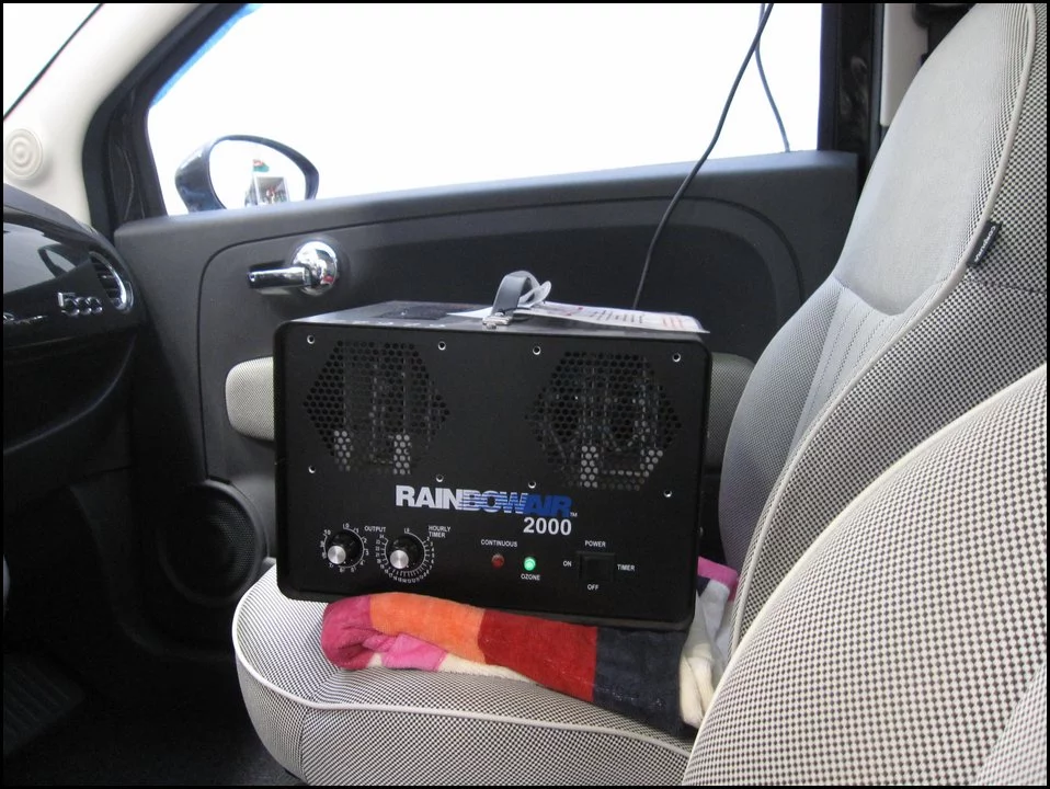

Ik heb een maand of drie geleden onderstaande gehuurd bij BoRent om een enorm stinkende Fiat 500 te ontdoen van rooklucht. Matten vervangen voor nwe exemplaren en stoelen + hemelbekleding met de extractor gereinigd. Apparaat er een uurtje of 10 in laten staan en toen was de rooklucht verdwenen. Vervolgens uurtje of 10 laten luchten met beide portieren open. De eerste paar dagen ruik je de ozongeur nog, maar de was al snel weer verdwenen. De rooklucht was helemaal verdwenen.
Ik geloof overigens niet in een ozongenerator die de ozon weer neutraliseert naar gewone lucht. Overal lees je immers dat je na de behandeling goed moet luchten.
Zoals hierboven al gemeld is het wel een must om je interieur vooraf te reinigen met een extractor anders komt de geur na de ozon-behandeling langzaam maar zeker weer terug.
