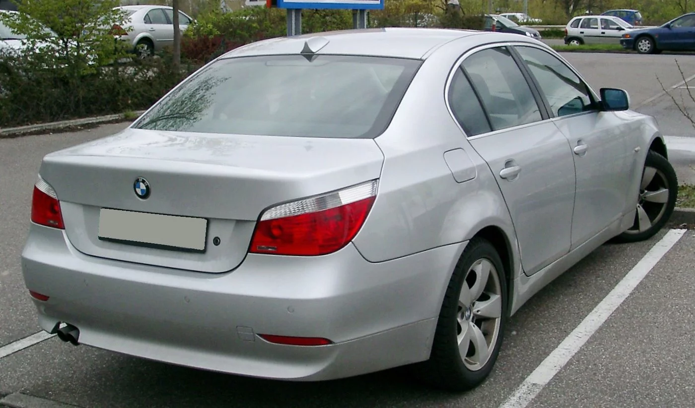

Op het plaatje hierboven is een e60 te zien.
Direct onder de (zij) ramen, net boven de handgrepen, loopt er een smal stuk plaatwerk in een hoek maar met een holling.
Ook hier kom je niet heel lekker in met bovengenoemde machine, is een kleinere pad hier ook aan te raden?
En dan heb ik het over de hardere pads.

Ik ben van mening dat de 15 veelste lomp is om als enige machine te hebben.
Je beperkt ook het resultaat als je geen machine heb voor het fijnere werk.
Je kan nog beter een DAP hebben als enige machine dan een 15.
In plaats van met moeite 1/3 van een pad contact te laten maken met een opervlakte is het gewoon beter om met een kleine machine een goede dambord te maken.
Behalve de bumpers die je aangeeft, maak je ook minder contact met hollingen en bollingen wat je steeds meer bij moderne auto’s ziet. Vooral bij BMW’s
Ik merk echt duidelijk dat ik op bepaalde plekken meer resultaat boek met mijn mini dan met de 15.
Ik heb nog mooie een E60/ E61 onder handen genomen, maar wel een F10, en daarop deed ik ondanks zijn enorme grote 40% met de mini.
