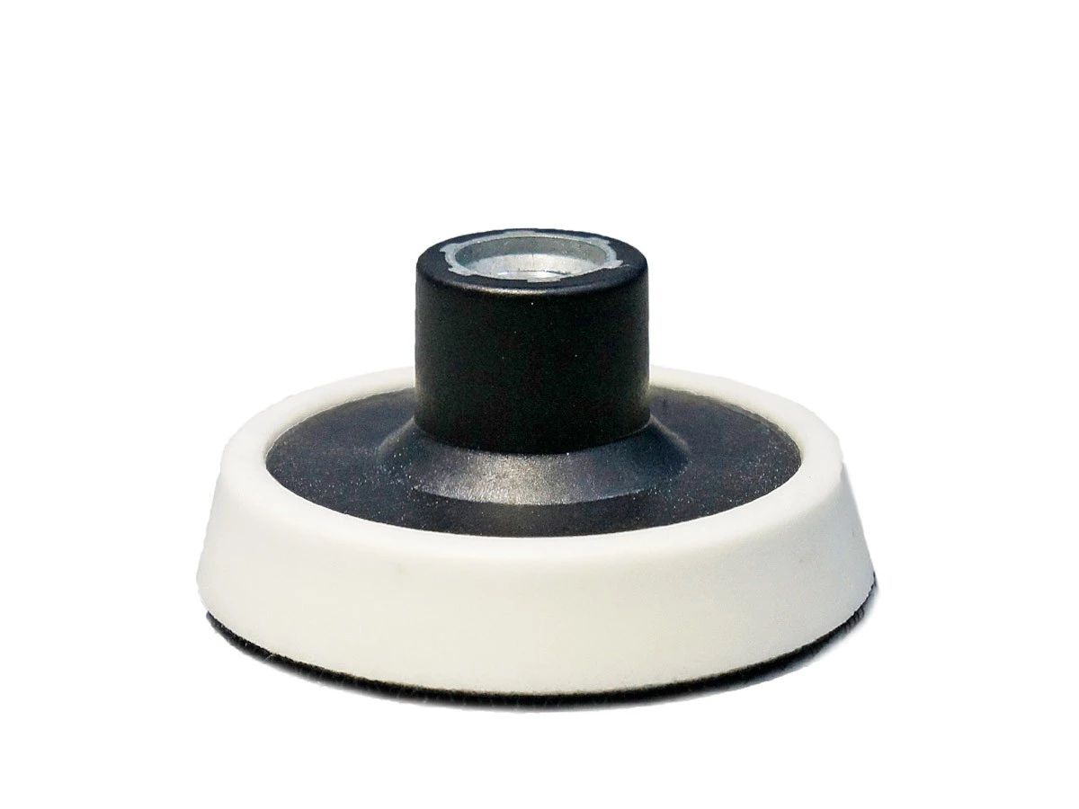

De kleinere pads wil ik inderdaad om op de bumpers te gaan werken. Ook de zijlijsten aan de vensters zou wel makkelijker gaan alsook de stijlen van de auto. De Rupes pads van 100mm was ik ook aant overwegen maar dan ben ik voorlopig wat verloren welke combinatie kleur + polijstmiddel ik moet gaan gebruiken. Dus vandaar liever dan bij Scholl blijven en een kleinere backingplate bij bestellen. Ik zat zelf te denken aan deze. Deze is compatibel met een Dap 900v3? Backingplate 75mm van Scholl? Schroefdraad m14?
@M3fan - Ah, ik heb die kleine soft-plate ook. Hier draai ik de 3,5'' Monello pads op. :D Wanneer jouw backingplate-maat enkele millimeters kleiner is dan de pad-maat, dan zal de Backingplate groter zijn als het velcro én de pad zelf. Hij steekt dus zelfs uit buiten je pad. Dat is verder niet zo erg als je uitkijkt, maar de velcro van de plate zal ook gaan schuren/snijden in de pad wanneer je wat drukt op de machine en ze tegen elkaar komen.
Top. Bedankt voor de uitleg! Wel gelukkig dacht ik dus goed om het niet zo te laten en te proberen. Ik ben al beginner en dan zo willen werken is vragen om problemen. Dus beter ineens goed inlezen en goed starten. Dus ik kies de veilige weg en dus een kleinere bp of grotere pads:) Echt top om hier zoveel hulp en uitleg te krijgen. Ik kan mij voorstellen dat jullie al tientallen keren dezelfde vragen beantwoordt hebben.., om duidelijk te zijn; de Dap is nog niet besteld. Ik wil eerst nog eens rustig een goed stappenplan opstellen en advies vragen. Ik heb op de SDD de monello FARO besteld, dus zal dan eerst eens de lak goed inspecteren. Ik twijfel nog tss een 2staps Dap Scholl pakket of 3 staps. Ik denk dat 2 staps op zich voldoende zou moeten zijn ( Scholl S3 en S30 om af te schalen) . Waar ik mij dan wel nog beetje zorgen over maak is dat ik als beginneling geen perfecte finish zou verkrijgen met de S30. Een binnenlocatie heb ik ondertussen wel, maar dan zou het moeten gebeuren in de eerste week van september,
