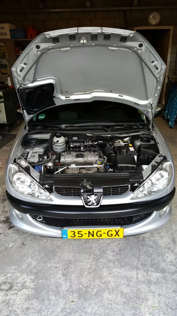

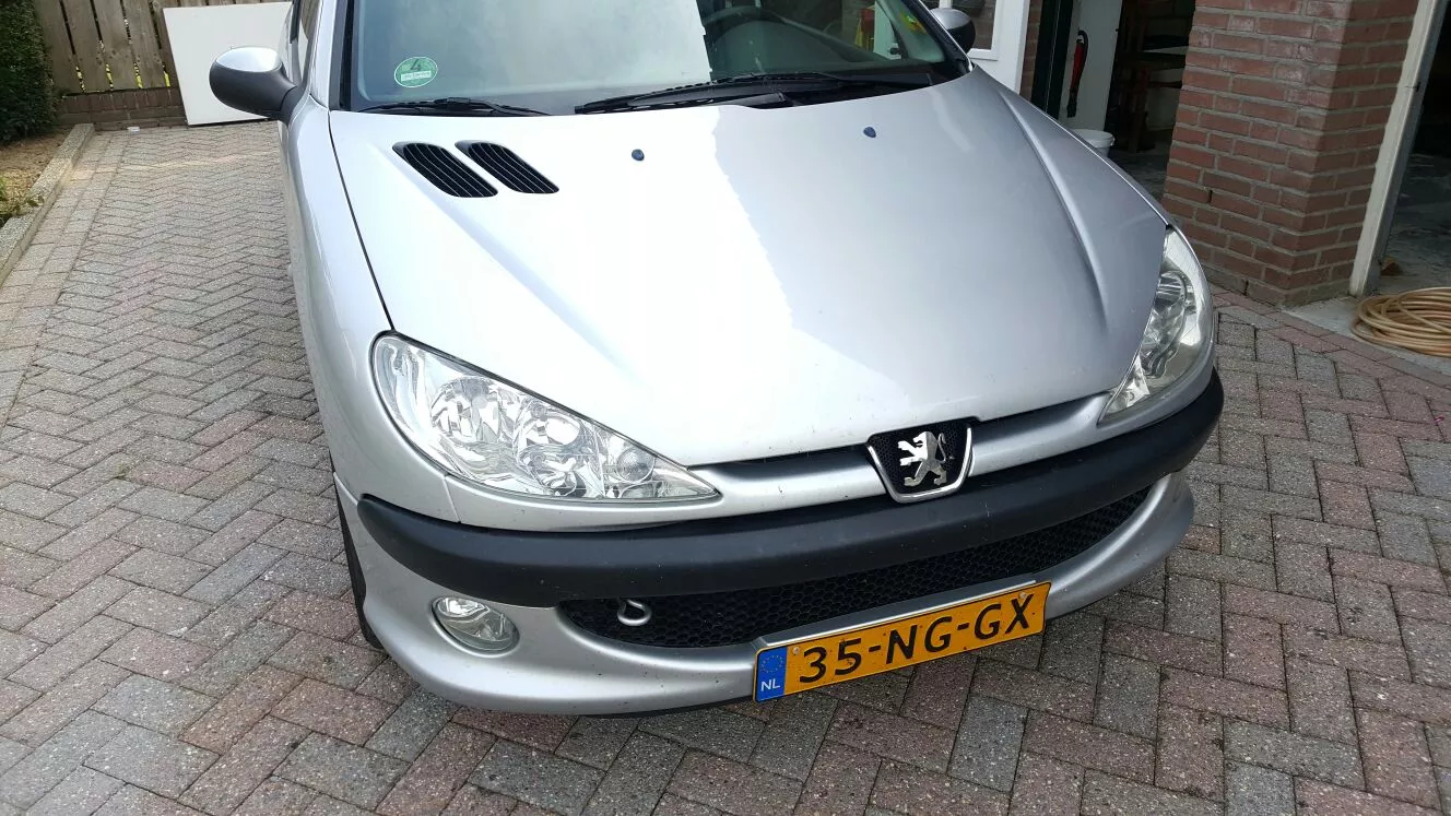

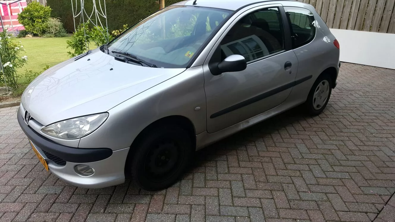

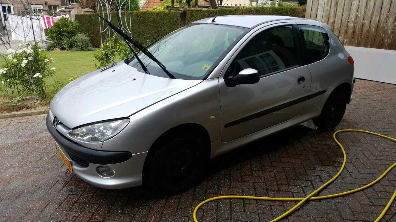

Bij aankomst. Gelijk Poor Boys slick en suds volgens het 2 emmer systeem gewassen.
Na het wassen met Wolfs APC (Niet echt een fan van Wolfs, mogelijk eens PB gaan proberen)
Na het wassen met Slick en Suds.

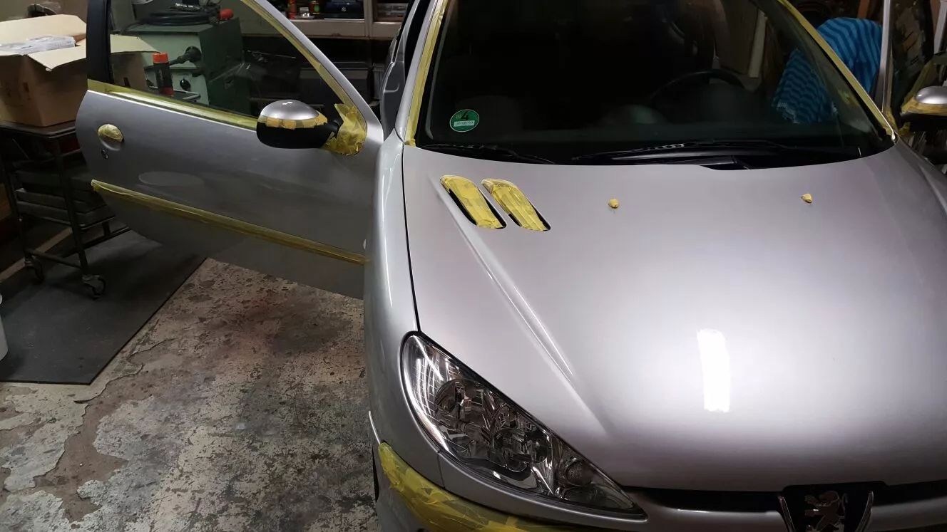

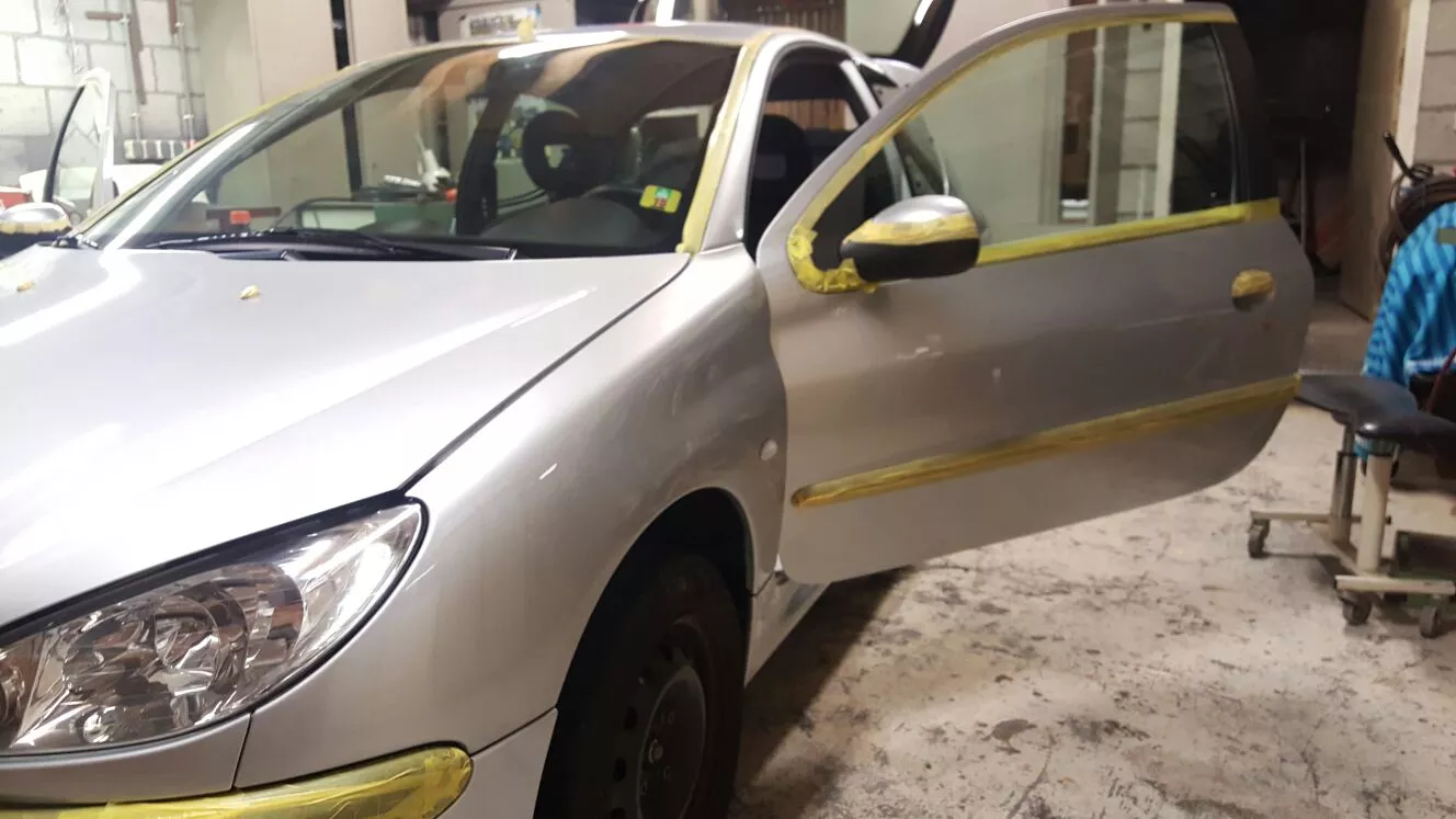

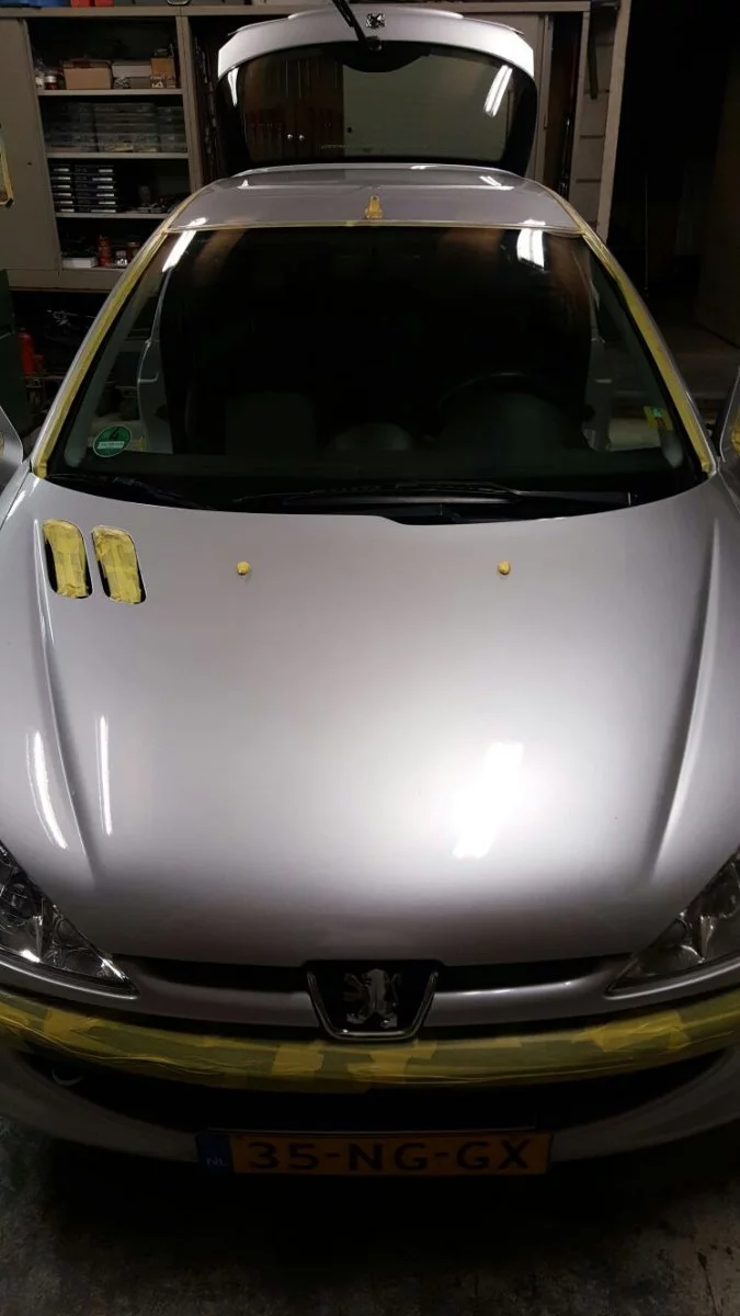

Het zaakje afgeplakt.

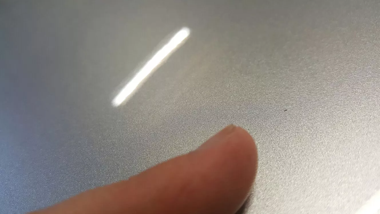

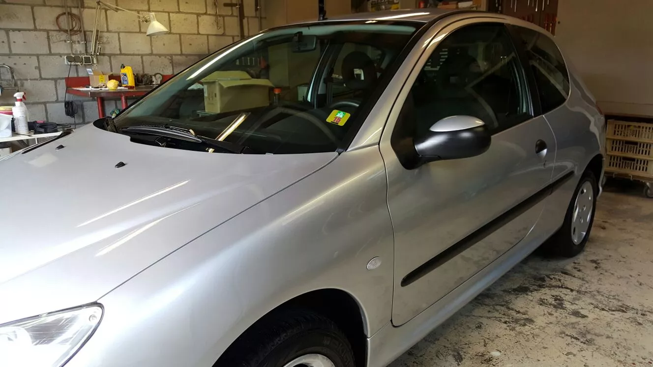

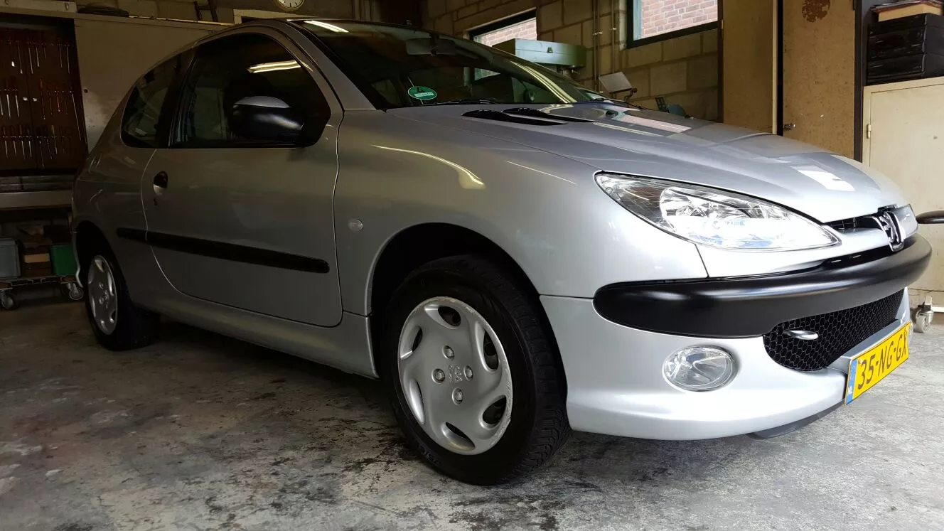

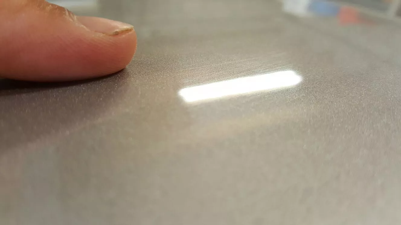

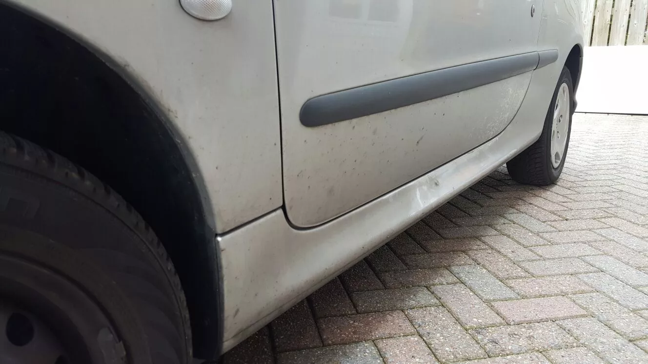

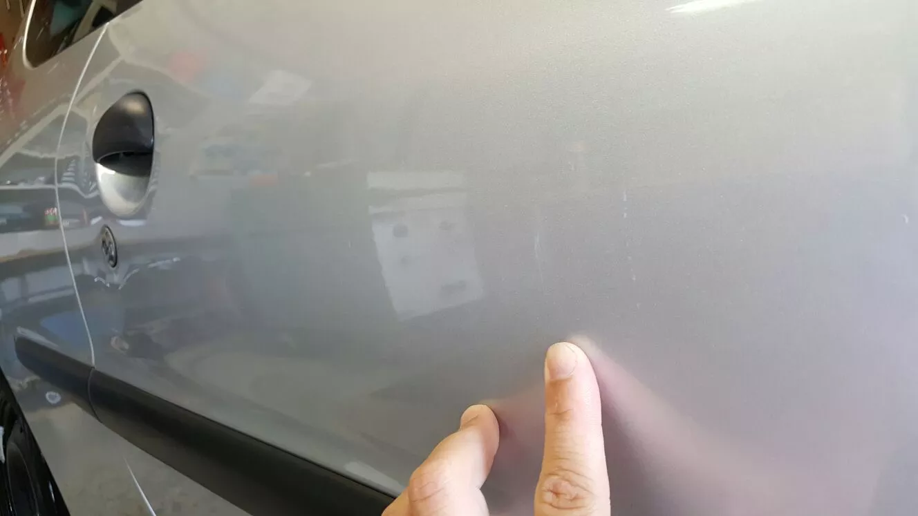

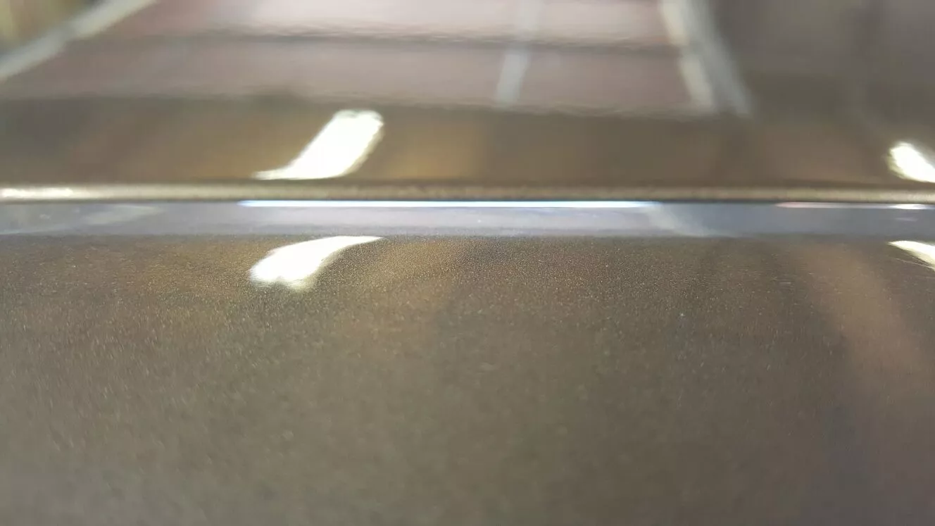

Test spots en defecten. Het is zoals je verwacht van een vrouwen-auto nogal lastig defecten te vinden, Aughuum. Het was nodig de gehele auto te bewerken met Mezzo op de oranje pad. hierna afgewerkt met finale op wit. Als sealant heb ik PB EXP gebruikt.

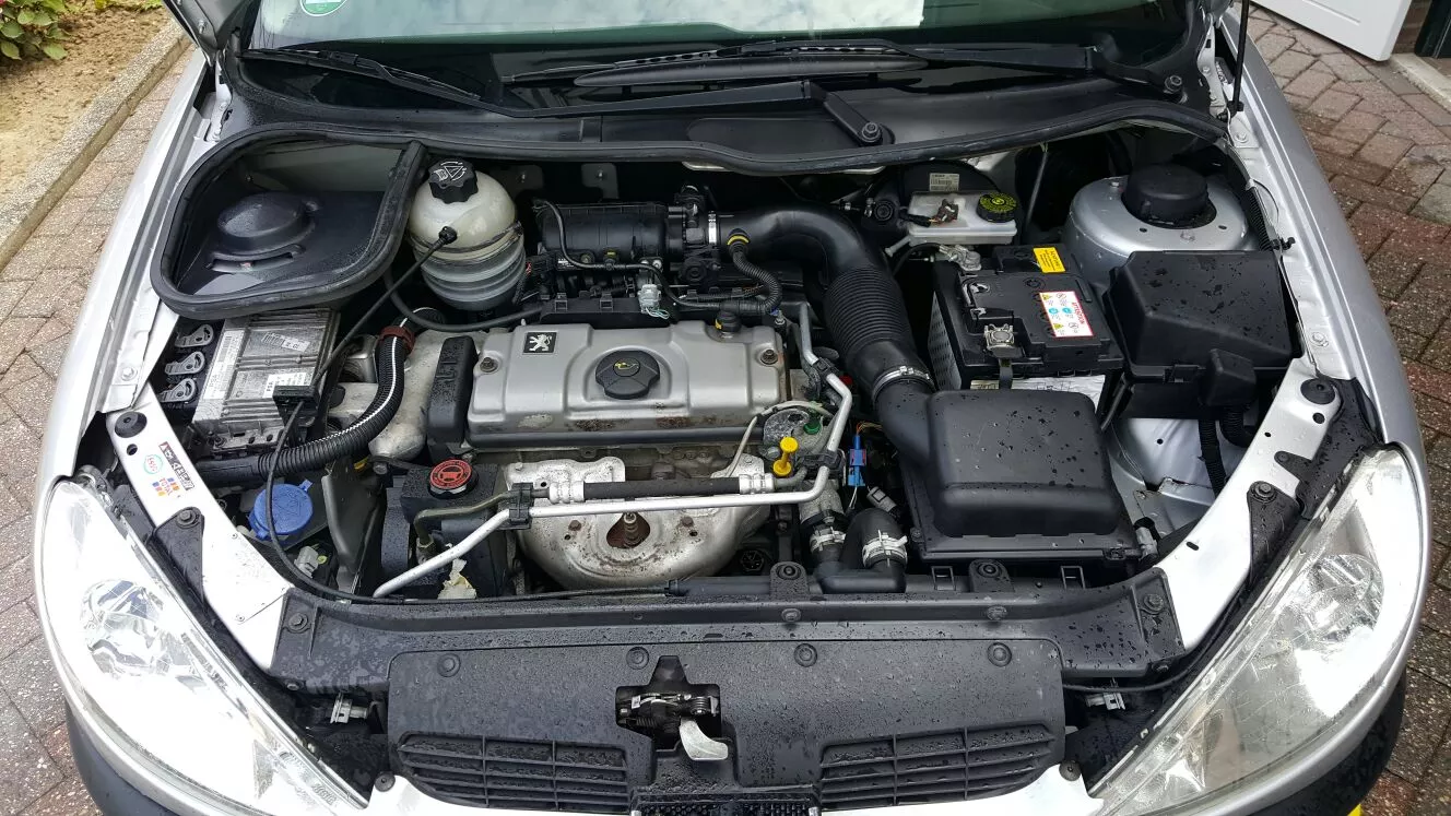

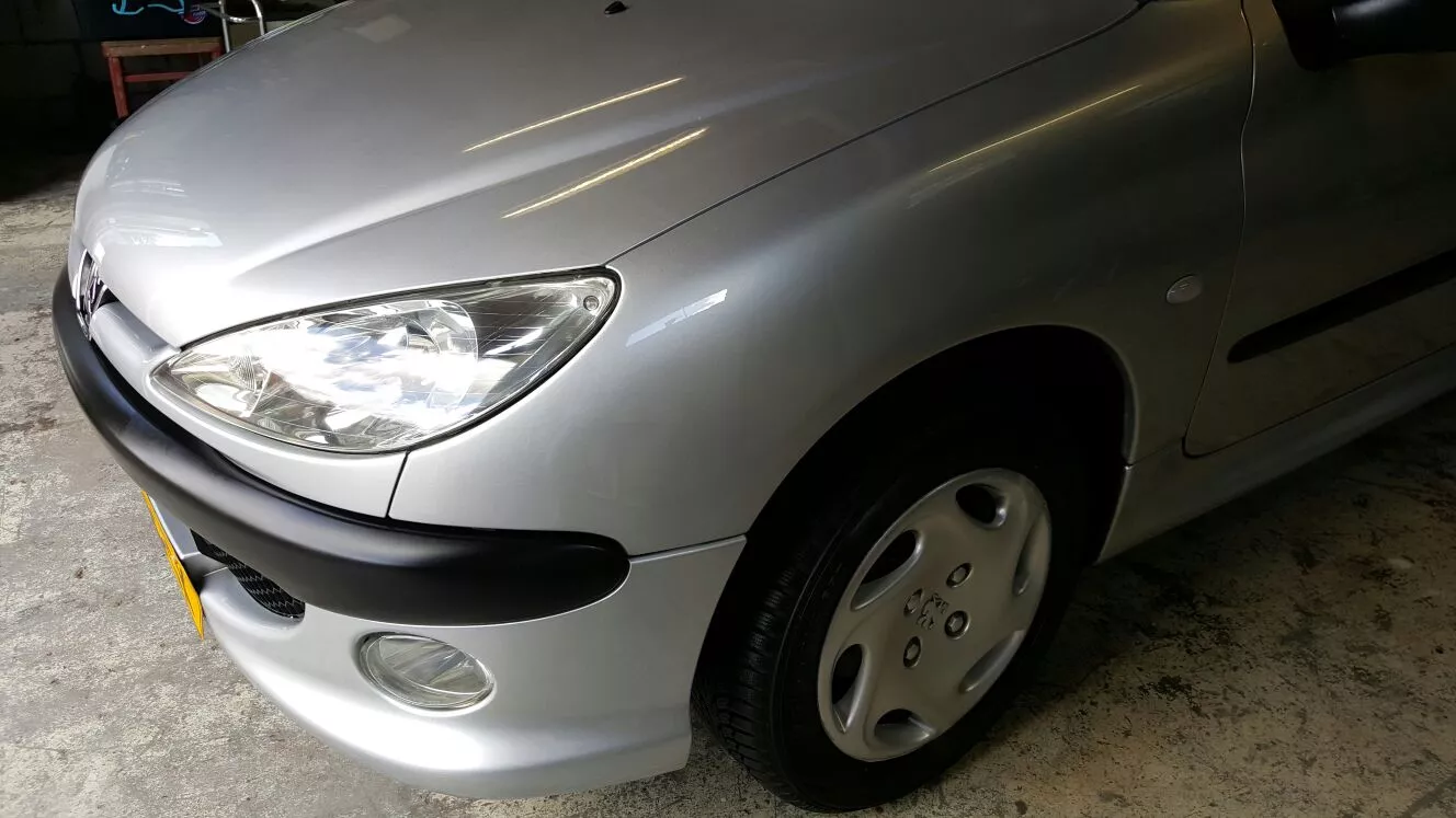

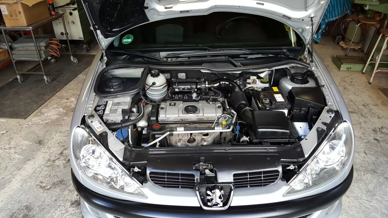

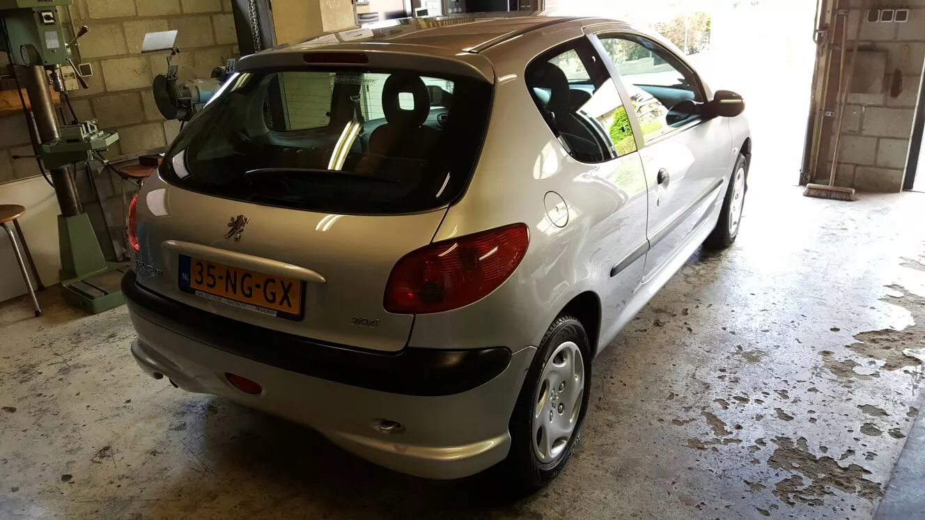

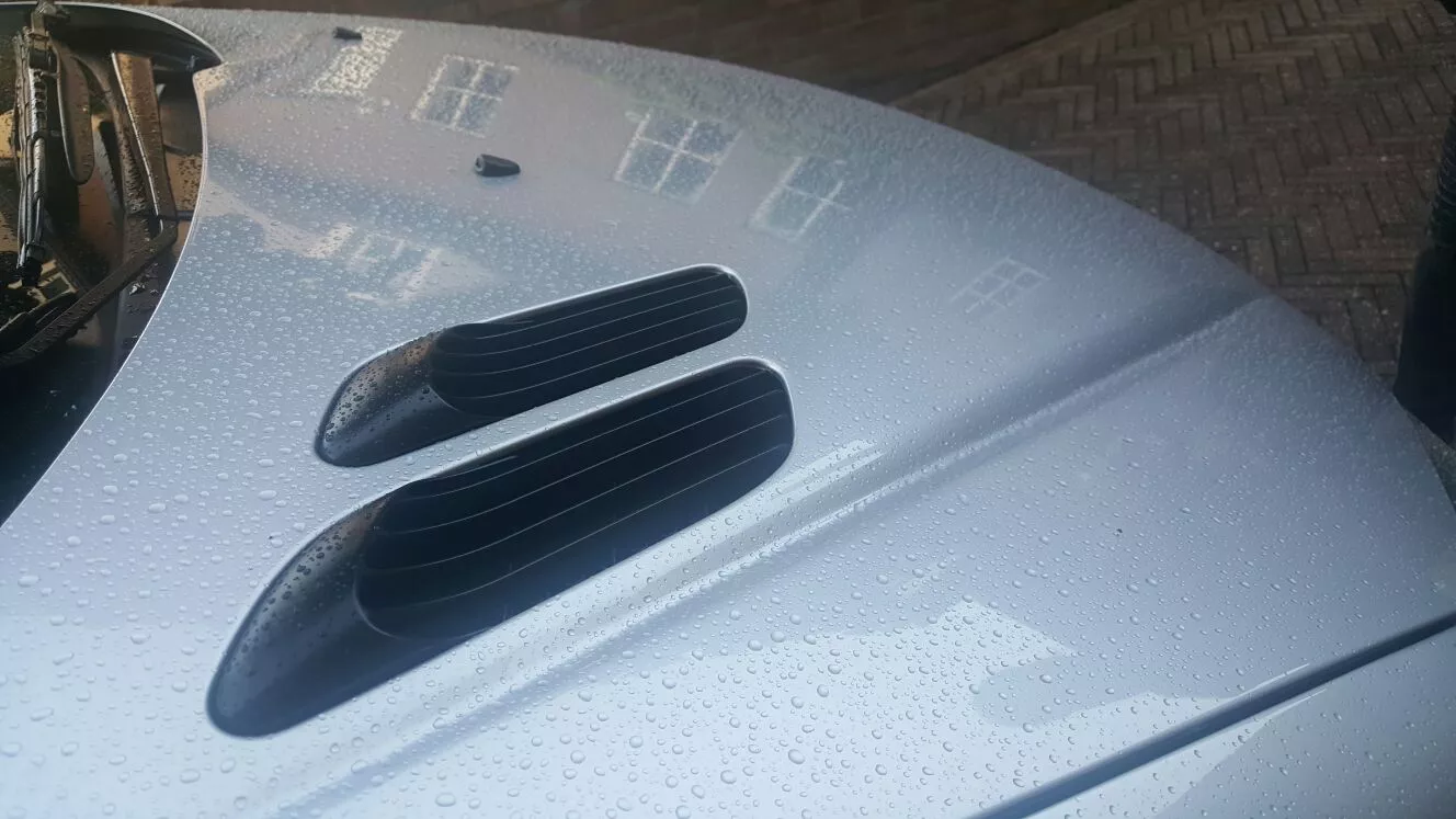

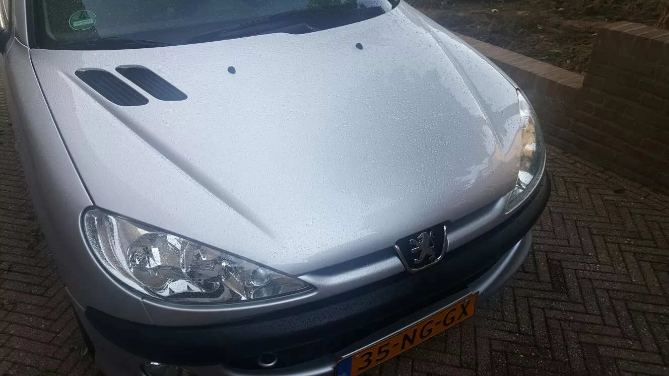

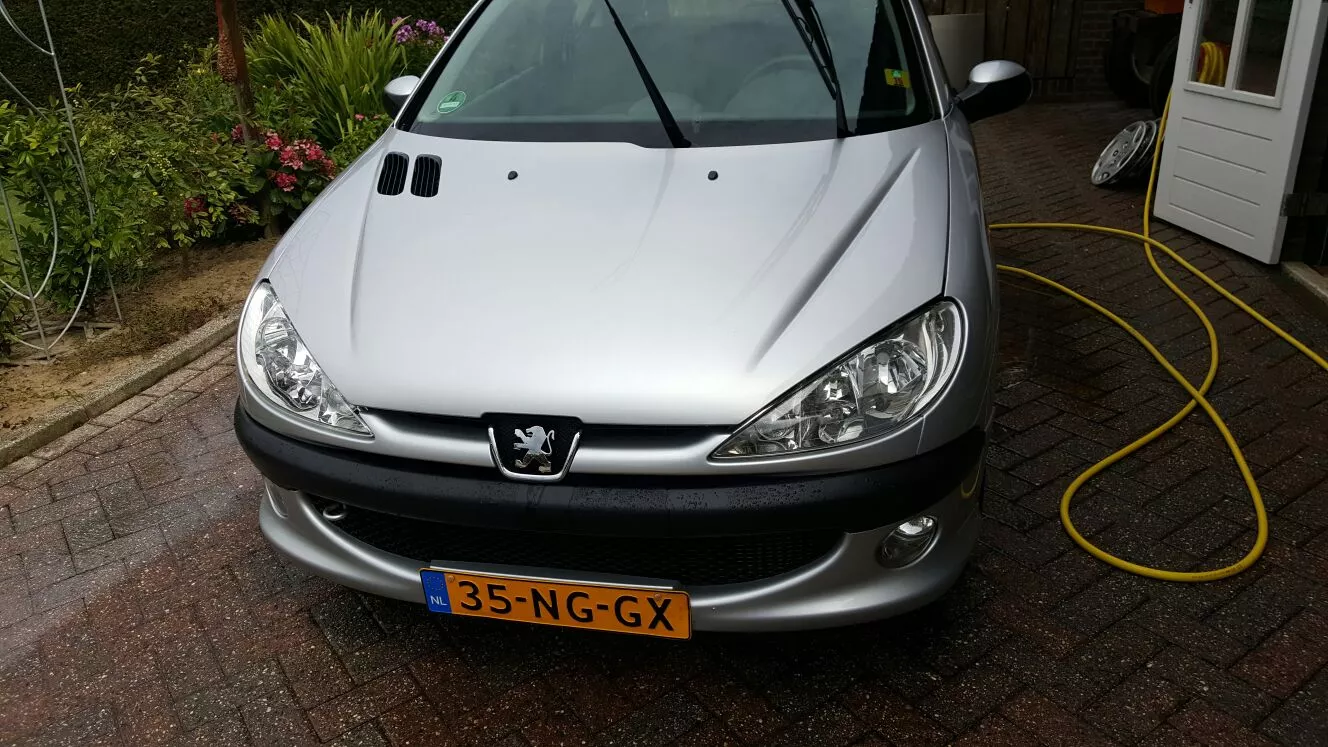

Nogal tevreden met het resultaat. En wat is Autoglym toch een wonder middel. Jammer van die roestplekken op de kleppendeksel. In maart krijgt hij weer zijn jaarlijks beurtje. Ik zal dan de kleppendeksel en hitteschild gaan stralen met soda, ja, soda.

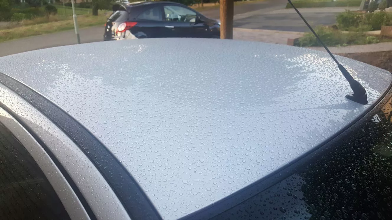

En natuurlijk de beading van PB EXP.
Alleen jammer als je vraagt aan je vriendin, hoe vindt je het? Als antwoord krijg je dan: ja mooi, goed gepoetst. Helaas zag zij wel het resultaat maar niet wat er aan vooraf ging. Ze heeft het uiteindelijk wel goed gemaakt.

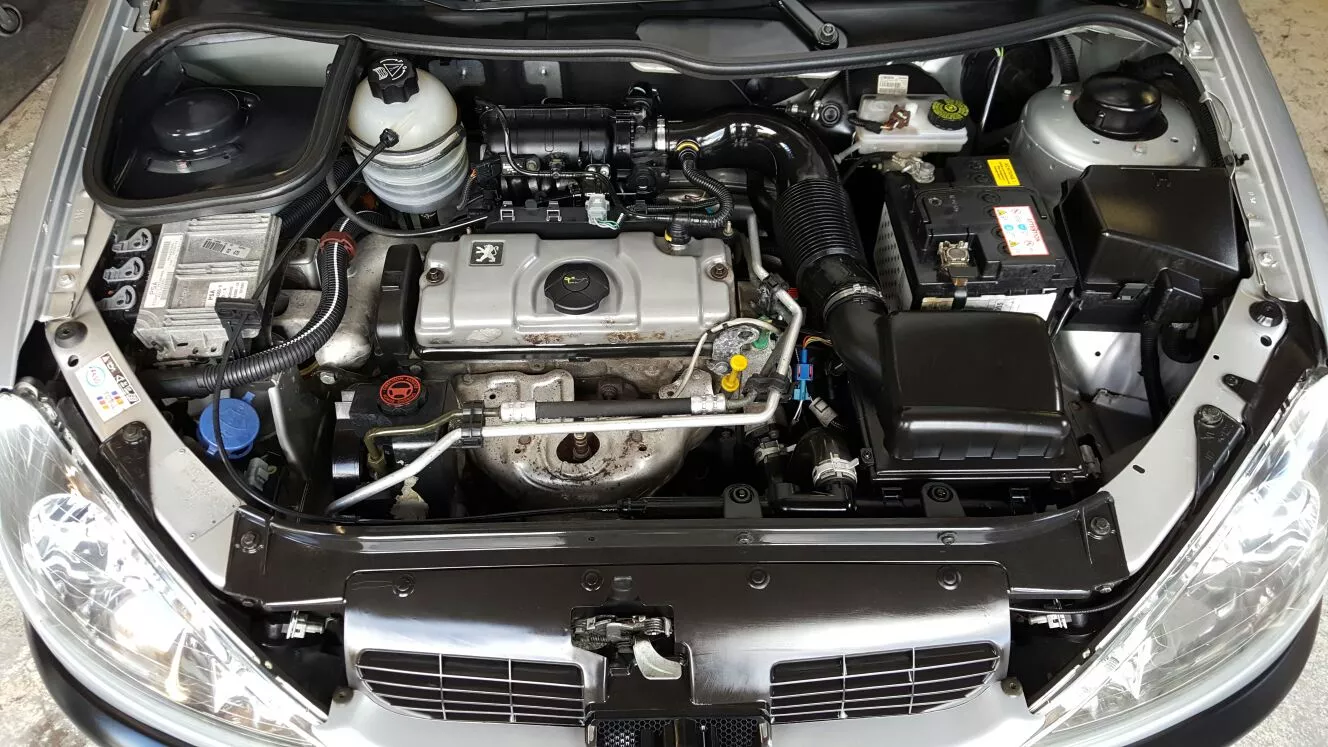

De trims heb ik eerst met wolfs apc en een kwastje goed gereinigd, daarna met shampoo mee gewassen gedroogd en afgeplakt. Wat mij verbaasde; dat aan de tape nog een hoop zooi zat toen ik het verwijderde. Als laatste heb ik de trims ingespoten met Autoglym vinyl en rubber care, net als het motorcompartiment.

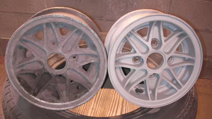

Ik geloofde mijn ogen ook niet. Ik ben momenteel bezig met de stoeprandschade van mijn Peugeot Hockenheim velgen te herstellen ,volledig te ontlakken en voorzien van een nieuw laklaagje. Ik heb eerst proef gestraald met cranenbroek grid welke een erg ruw oppervlak achter laat. Na een zoektocht op internet kwam ik bij Sodablasting. Het schijnt dat dit het metaal alleen van verf en verontreinigen ontziet en het metaal ongemoeid laat. Dit ga ik echter zelf morgen pas uitproberen. Maar volgens Youtube is het veelbelovend.
Blijf ik volgen dit is wel interessant.
Dat soda stralen is geen succes wat betreft het verwijderen van lak, voor het verwijderen van vuil op aluminium daar in tegen werkt het perfect!
De moeilijke hoekjes van de velgen heb ik gestraald met Cranenbroek grit gemend met soda. De rest ben ik dus aan het schuren met de handjes wat overigens ook sneller gaat dan ik verwachte.
Volgende stap (wanneer project velgen achter de rug is) worden de remklauwen en trommels gestraald en gespoten. Als die bij de Peugeot netjes wordt zijn de klauwen van de BMW aan de beurt.
Ik begrijp wel wat de bedoeling was om zo min mogelijk de velg te beschadigen.
Met een fijnere grit of een beetje spelen met de druk moet je dat ook kunnen behalen.
Zou wel een proef stukje doen op een oude velg.
