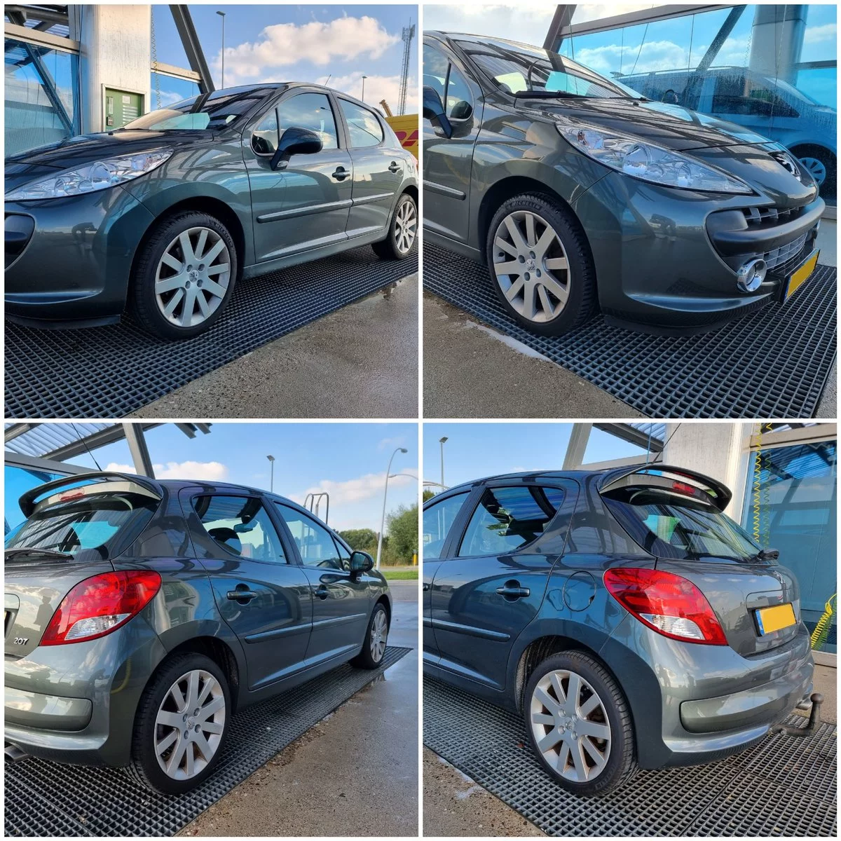

De auto bij aankomst:
De auto samen met @Zrobb gewassen. De ene persoon de velgen, en de ander de lak.

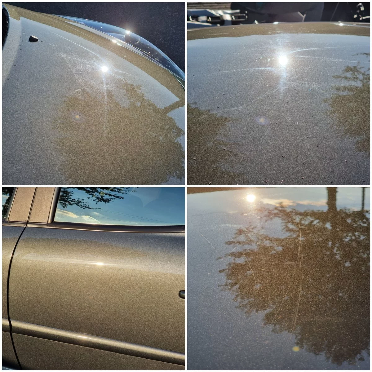

Vervolgens thuis gekomen, scheen de zon op de auto. Ik dacht, mijn god, wat is hier gebeurd!
Het dak zat onder de hologrammen, de motorkap zat onder de swirls, en op 3 kwart van de auto zat een waas.
Is deze auto door een Detailing guru behandeld? :confused:

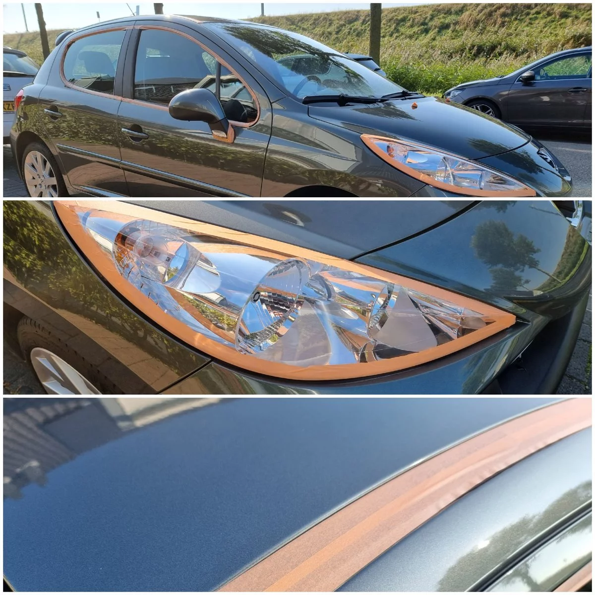

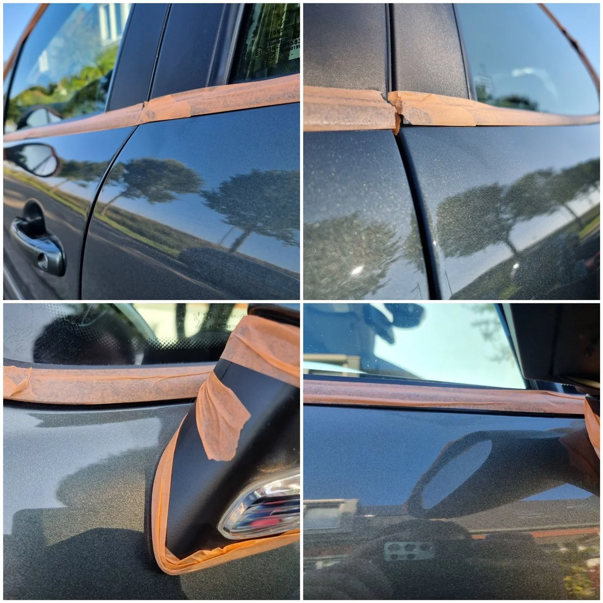

De volgende dag de auto afgenomen met een quick detailer en diverse doeken. En vervolgens alle delen afgeplakt die ik niet wilde raken met polijsten.

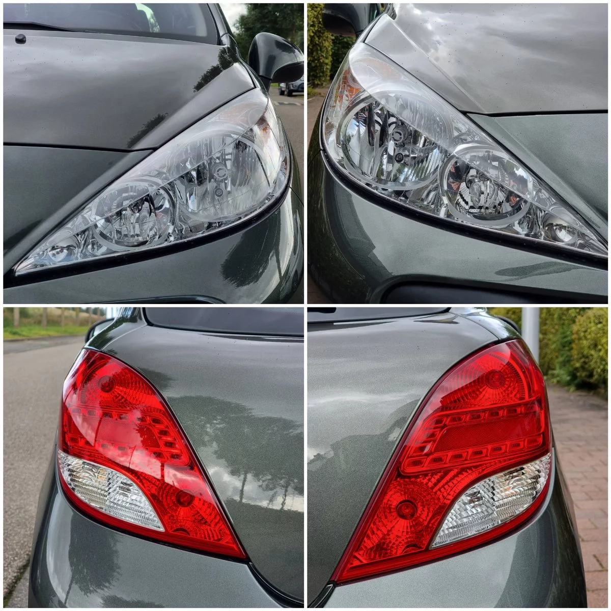

Zo ook de koplampen, deze zijn namelijk recent vernieuwd.

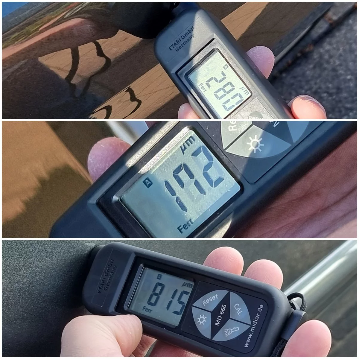

Daarna een rondje gedaan met de MD666 Lakdiktemeter.
Hierop was duidelijk te zien welke panelen waren overgespoten.
Daarna alles nog even goed geïnspecteerd. En zo kwam ik nog diverse plekken tegen waar de Gyeon Syncro niet goed was afgenomen.

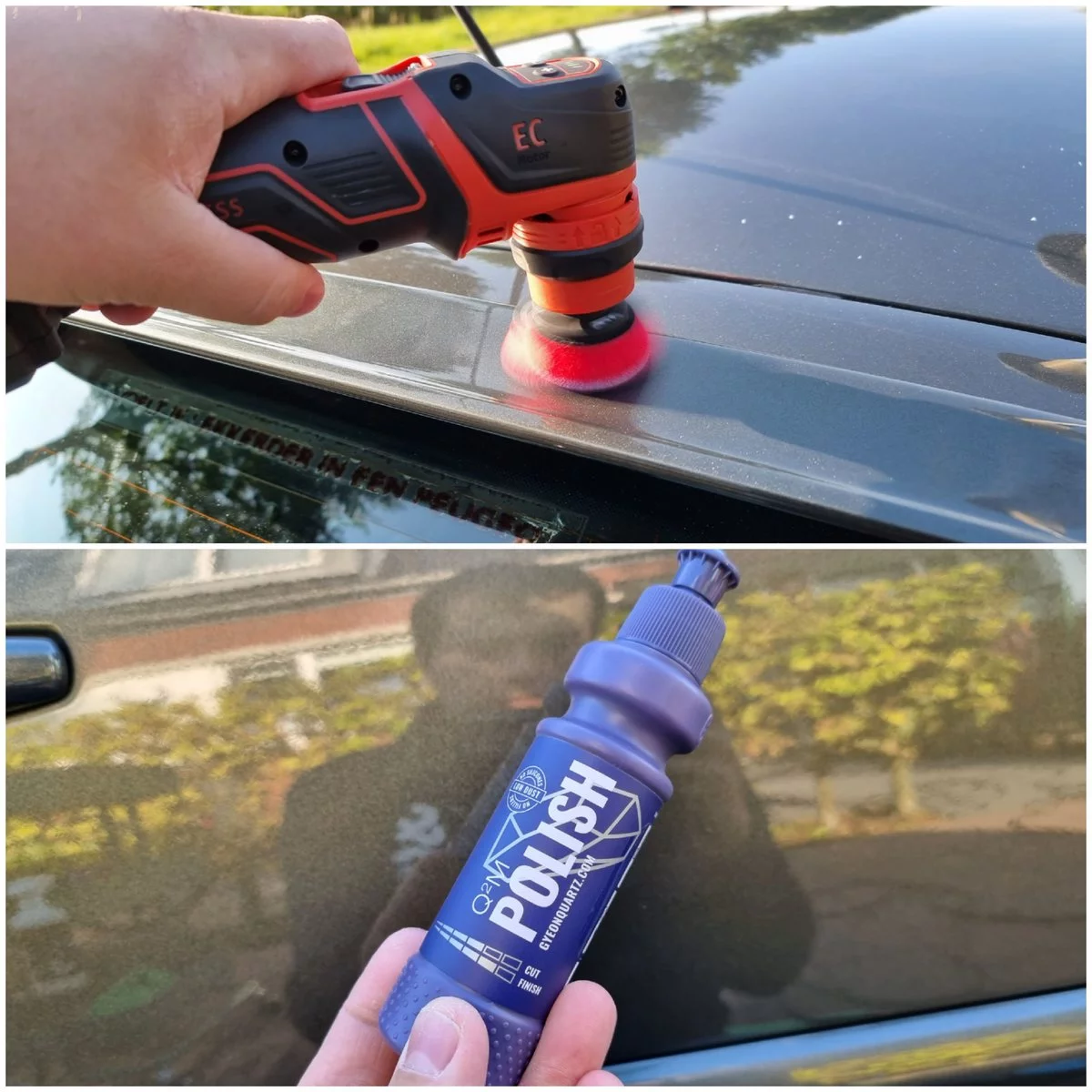

Vervolgens de auto in 2 stappen gepolijst. Een stap met Gyeon Compound, vervolgd door Gyeon Polish.
Helaas te weinig foto's hiervan gemaakt.
En nee, ik heb niet de hele auto gedaan met de Flex PXE80 :joy:
Naast deze fijne machine gebruik gemaakt van de DAP Evo 8mm en Dap Evo Mini 12mm.

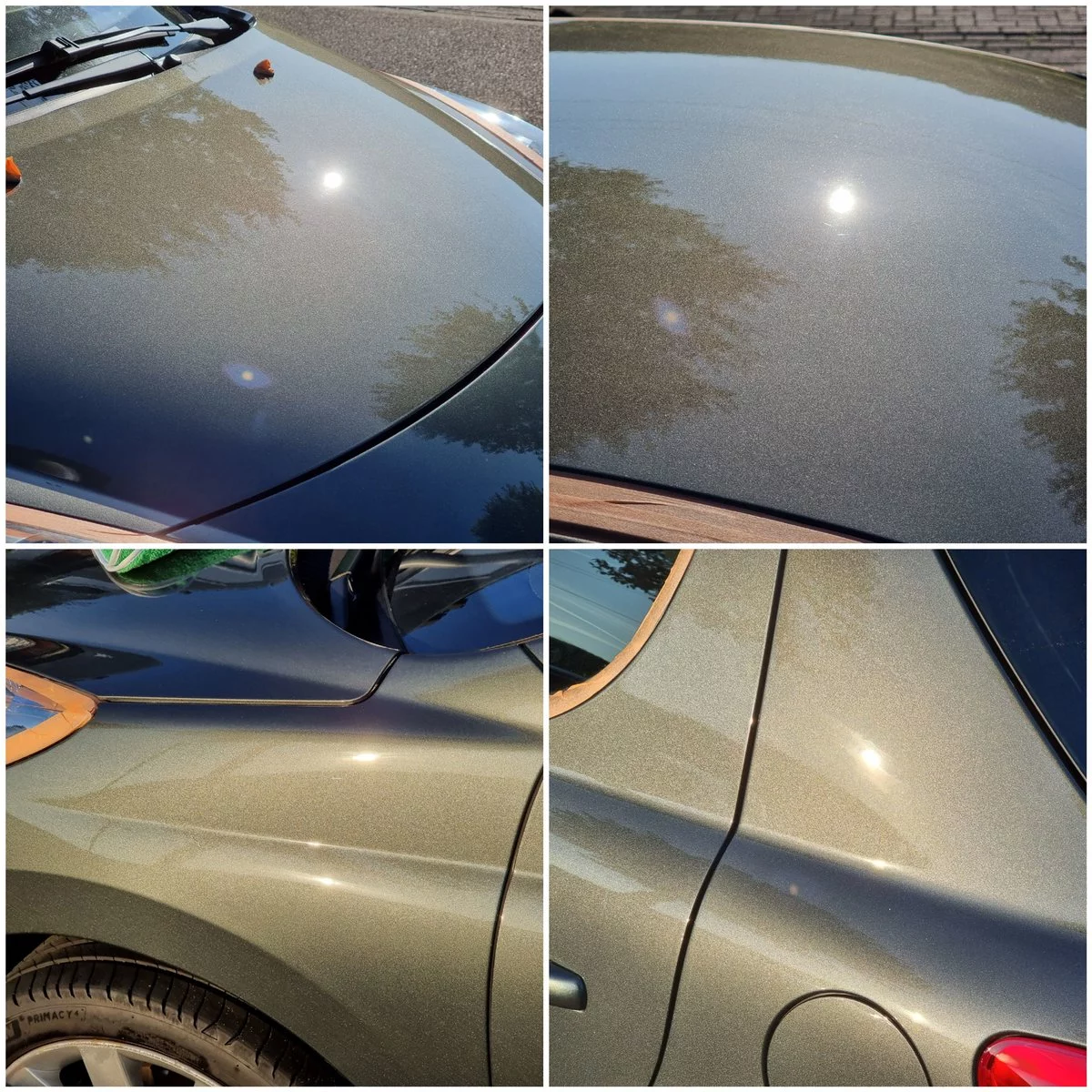

Toen de zon weer begon te schijnen, was ik blij wat er onder uit gekomen is.
Is de lak nu helemaal perfect? Nee, dat niet. Want er zit hier en der nog wel een kras. Maar het is nu wel weer toonbaar!

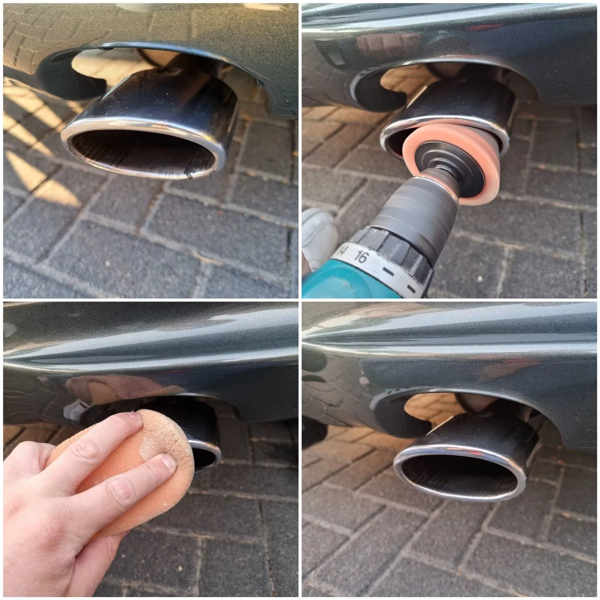

Ook het uitlaat sierstuk meegenomen. Ondanks deze er netjes uit zag.
Deze behandeld met Mothers Mag And Aluminium Polish.

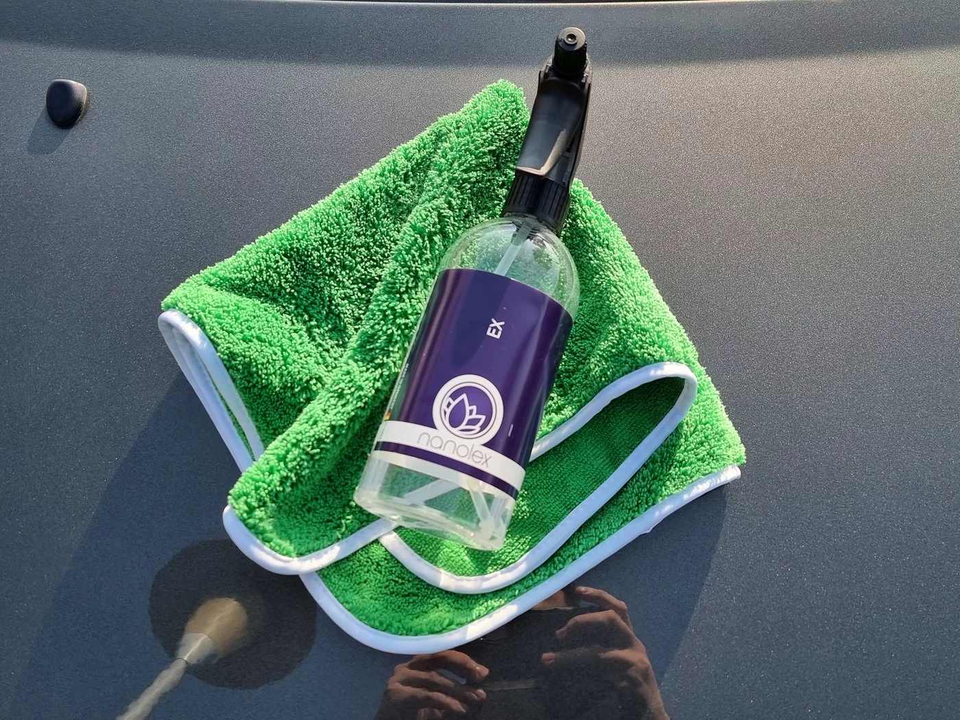

Toen alles ontvet met Nanolex EX. Gevolgd door Gyeon Prep.

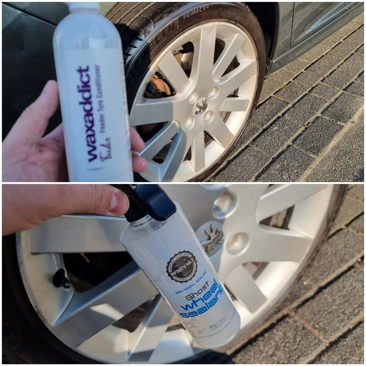

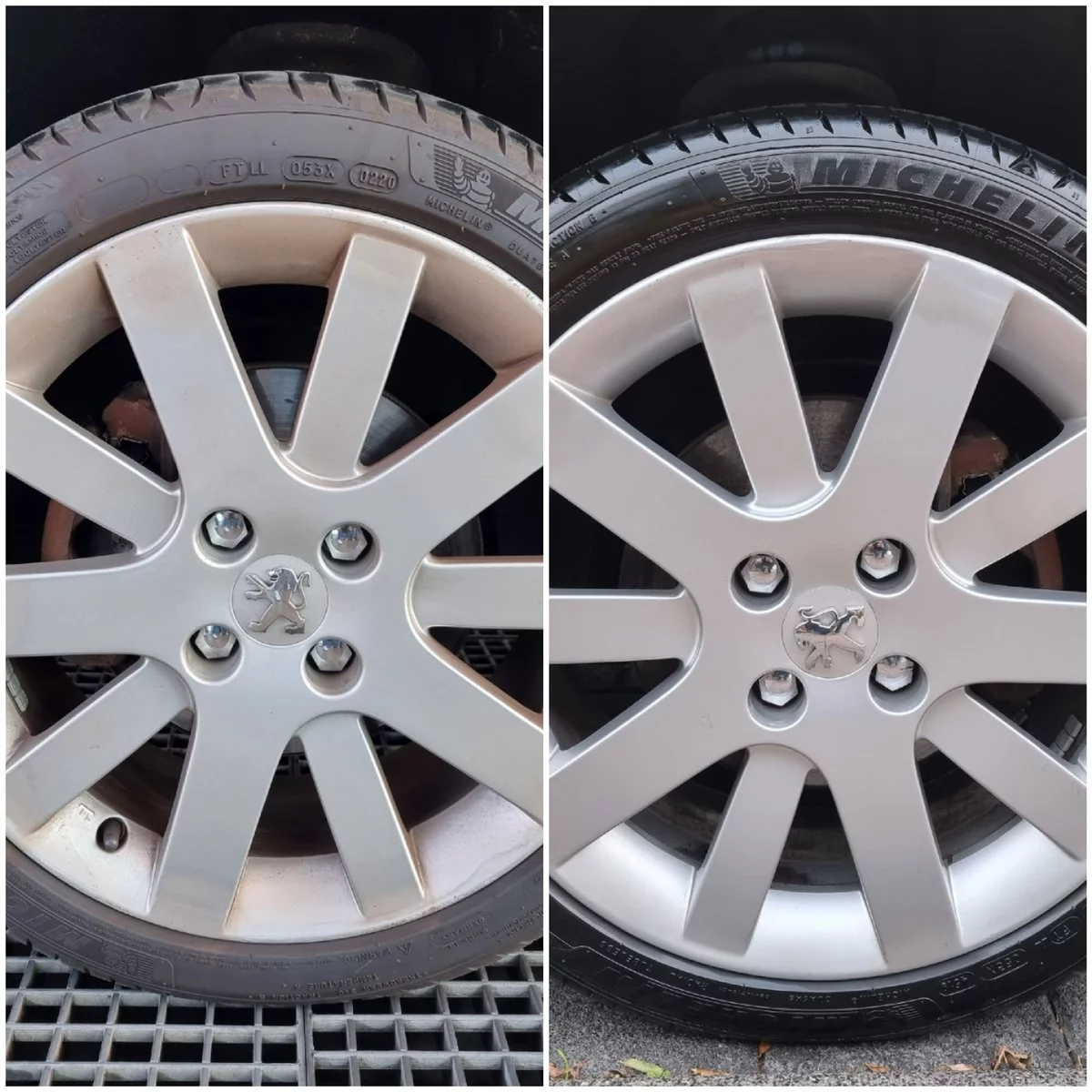

Om de velgen toch een beetje te voorzien van bescherming, heb ik deze behandeld met Infinity Wax Wheel Sealant.
De banden zijn behandeld met Waxaddict Feeder.
