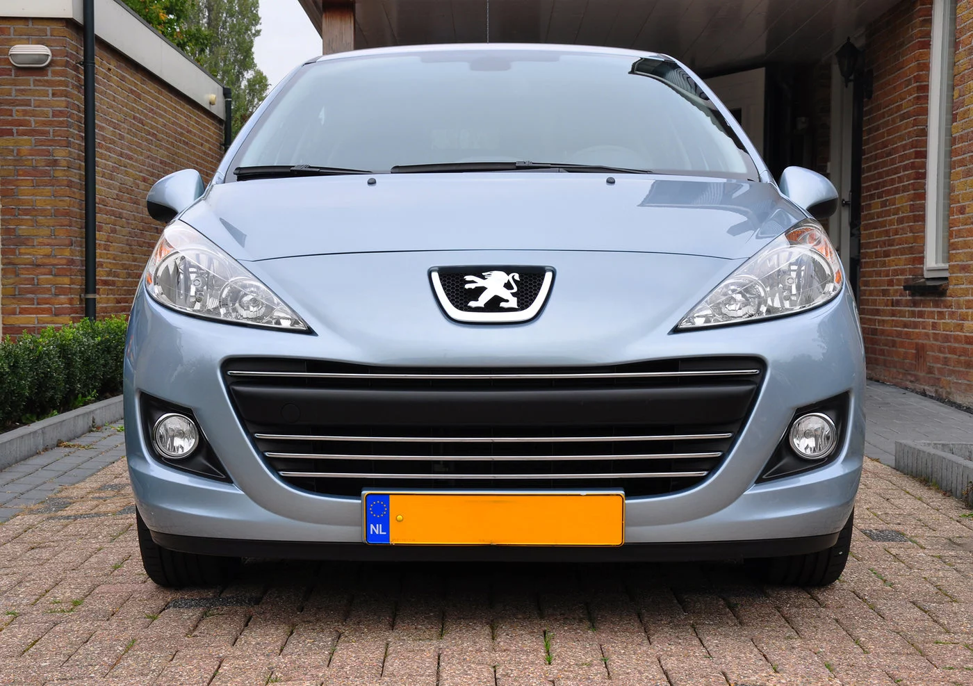

Een lichtblauw/zilverkleurige Peugeot 207 uit 2009.

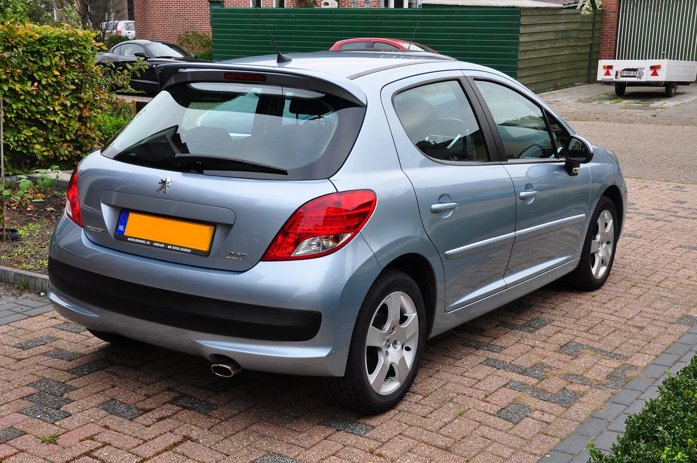

Na deze weer even genoeg geschreven, maar met deze show-off kan ik 2018, qua poetsklussen, in ieder geval afsluiten .

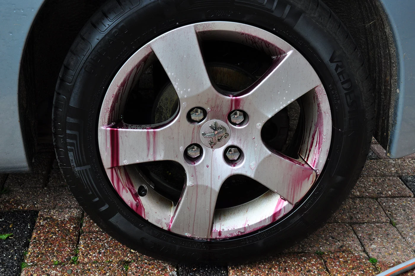

Ik noem het meestal niet apart, maar we beginnen natuurlijk altijd met reinigen en wassen van de auto.
Non Ferro was hard nodig en niet alleen op de velgen. Het dak was pas na 3 keer schoon. Bij navraag bleek de man wel eens te lassen in de schuur, vandaar.

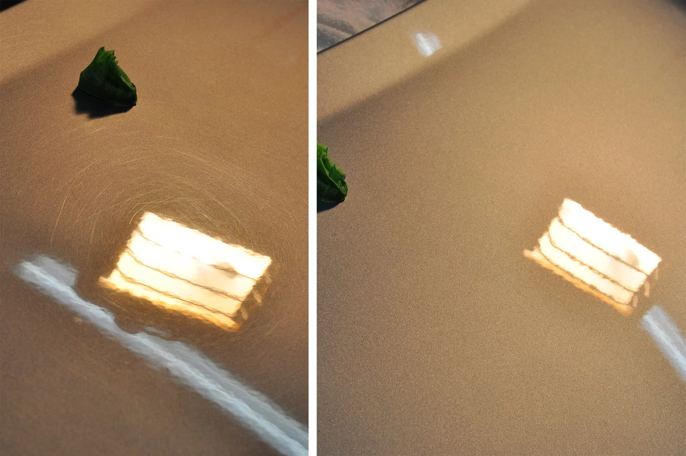

Staat van de lak zal geen verrassing zijn, maar gelukkig bleef het bij deze 'standaard' defecten.
De Flex VRG met witte spiderpad en Menzerna 400 gaf hier een mooi en snel resultaat, zoals te zien.
In die periode had ik net een nieuwe aanwinst gekocht. En deze Autotriz Nano polisher kwam goed van pas voor dit soort werk.

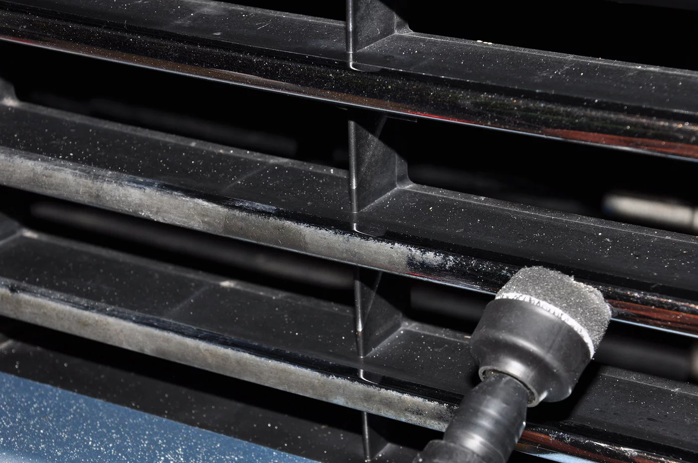

De verweerde chromen/kunststof grill knapte mooi op met Monello Finale en een soft foampadje.

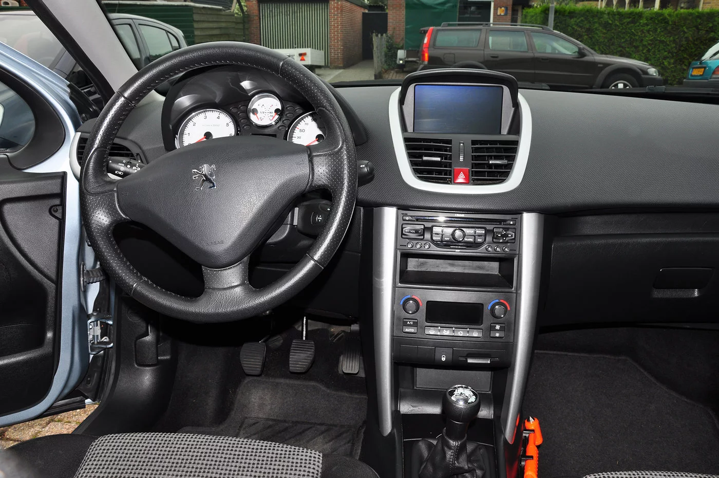

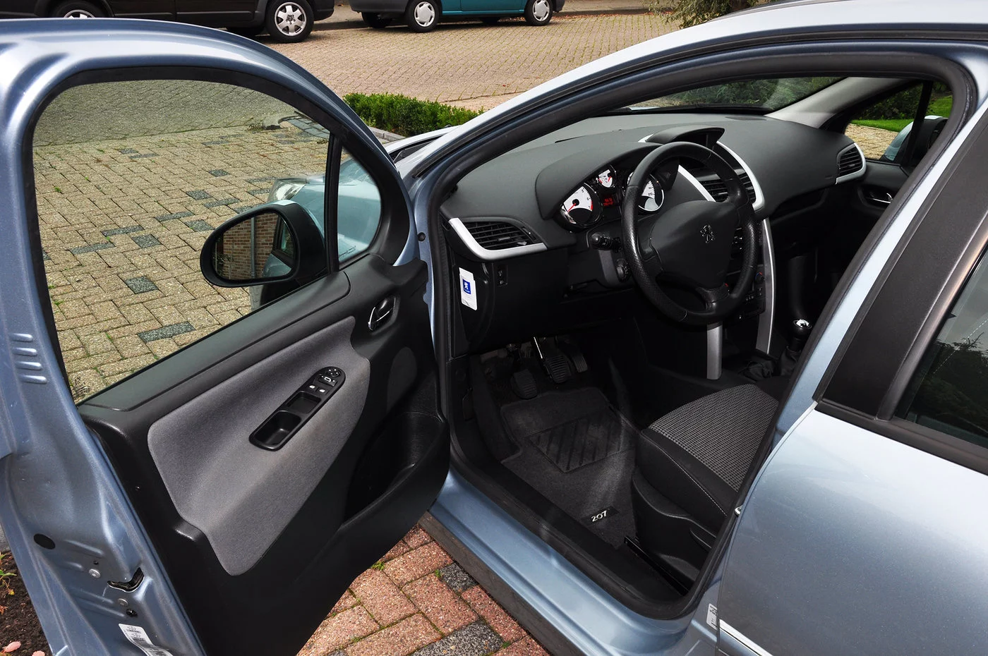

Het interieur werd aangepakt met APC-D (1:20), een stofzuiger, wat borstels en uiteindelijk kregen de kunststofdelen de smartdressing van Smartwax.

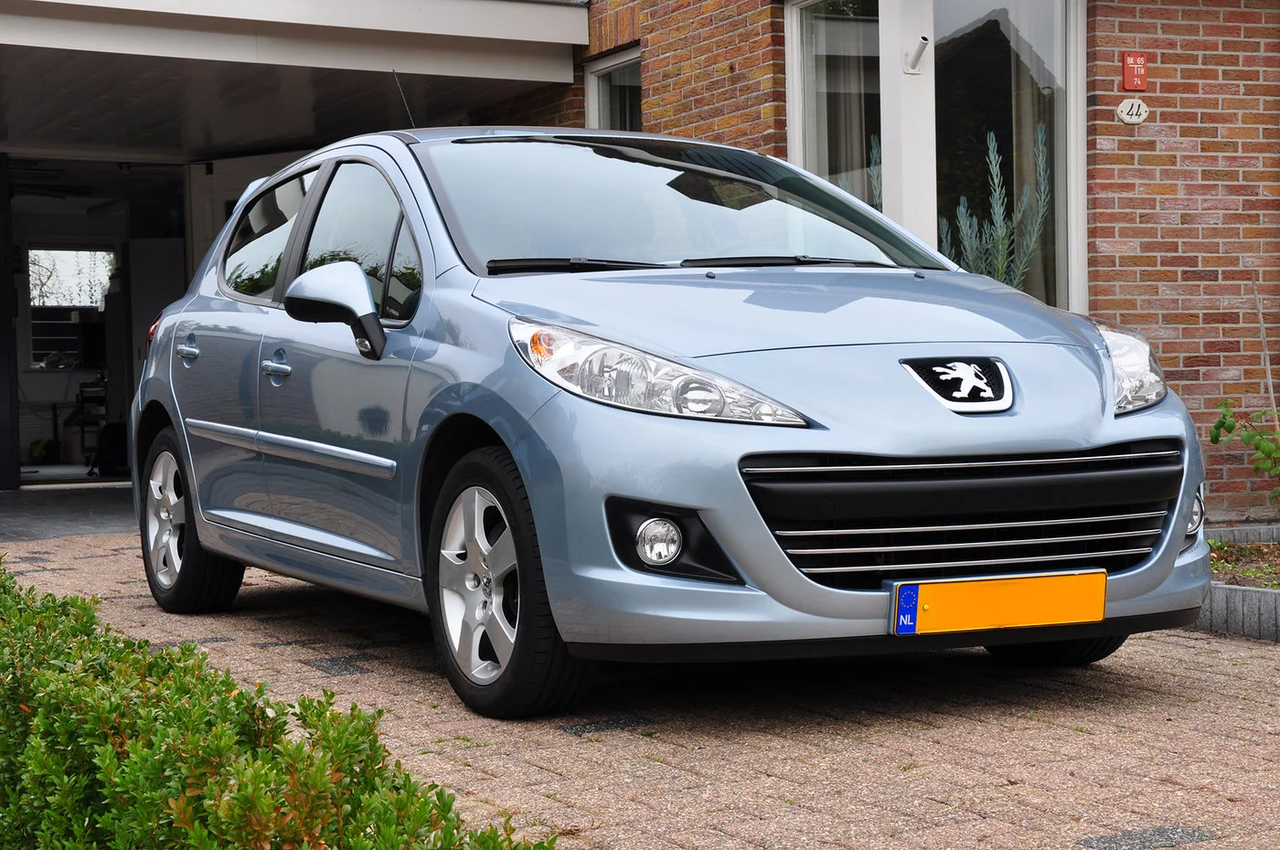

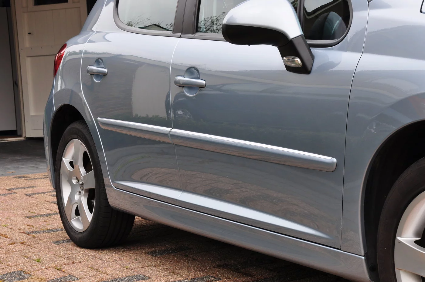

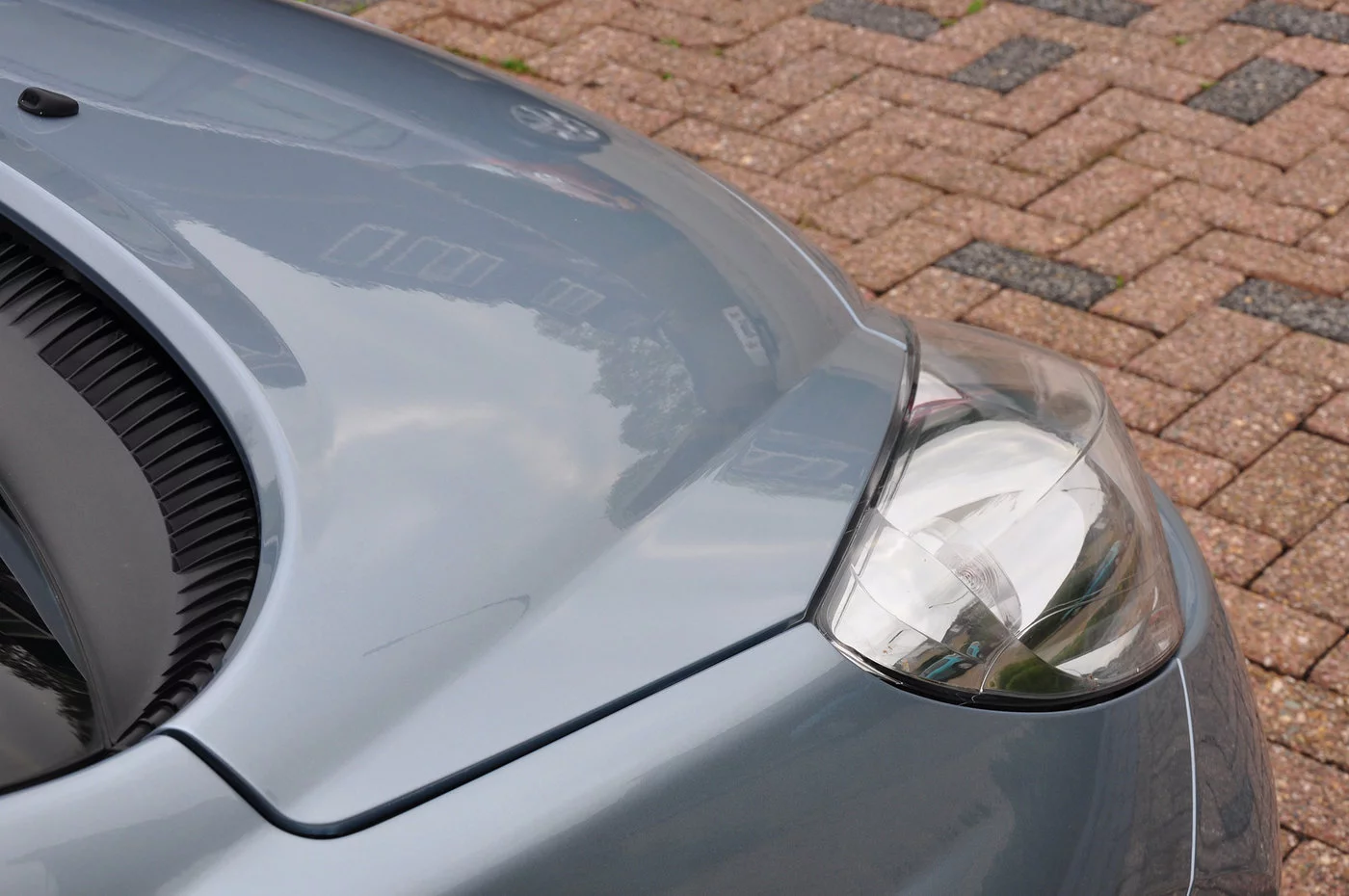

De lak ging in mijn favoriete Collinite 845 en de trims in de AF Revive. Eindstuk van de uitlaat met Chroom van Belgom. Eindplaatjes dan maar?
Vooruit, nog twee dan. Ondanks het bewolkte weer toch reflectie op deze lichte kleur.
Bedankt voor het lezen, groeten Martin.
