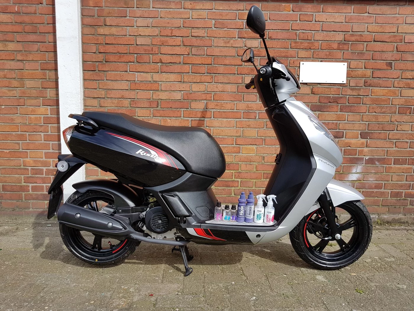

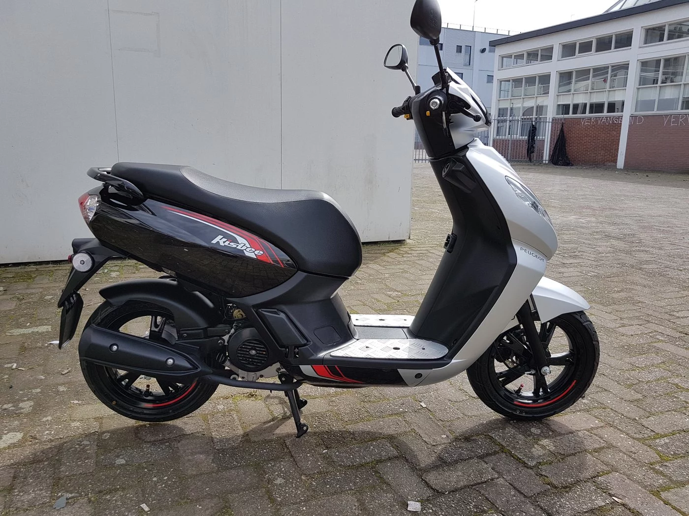

Vandaag stond m'n scooter (want Corolla weg -> verkocht -> overbodig enz. enz.) op het programma voor een detail.

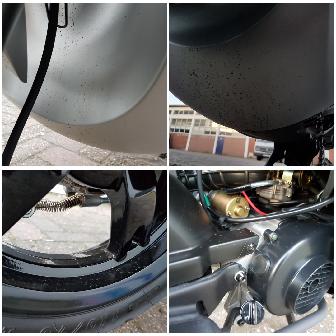

Foto's voor. Niet echt schokkend vies aangezien ik er niet heel veel mee rij als het regent...
Foamen met Waxaddict Foam

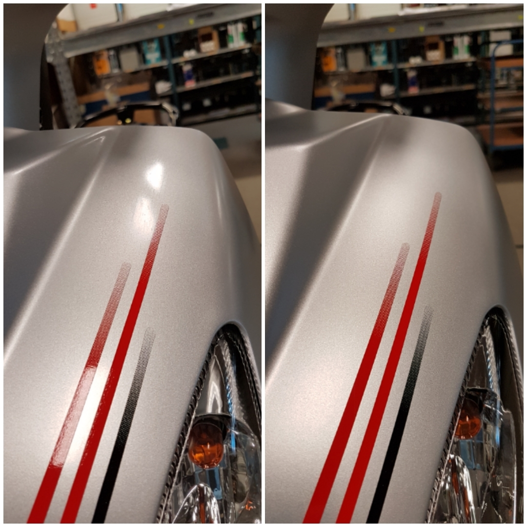

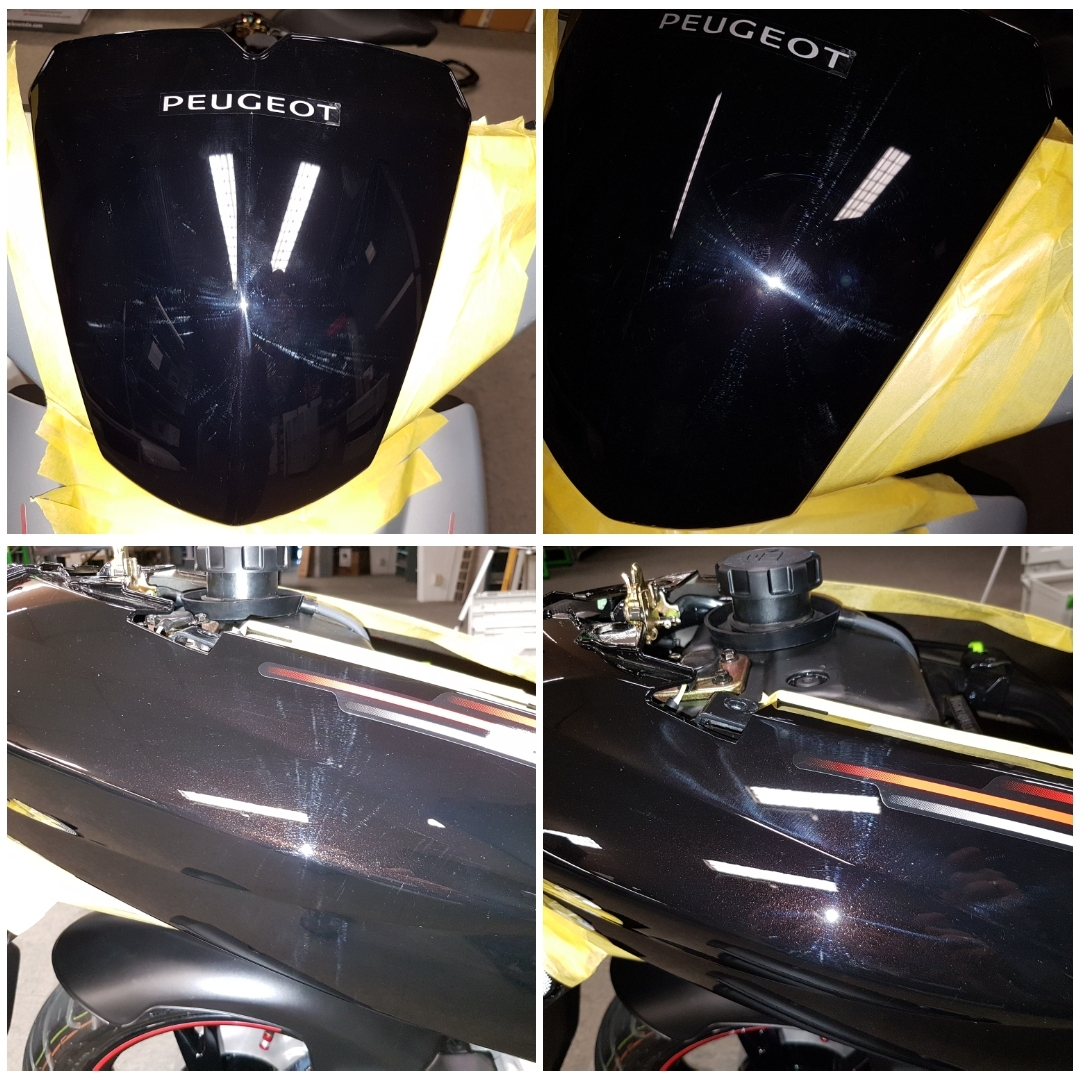

Na het wassen en drogen zag de lak er zo uit...let wel, ik heb de scooter sinds de aanschaf (18-02-2017) nergens mee behandeld, komt gewoon zo uit de showroom...

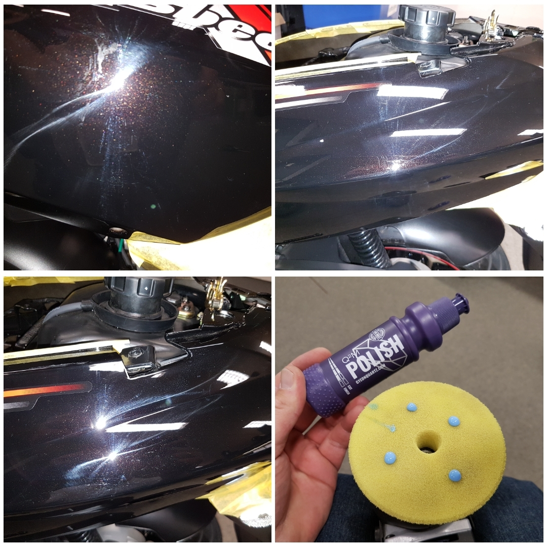

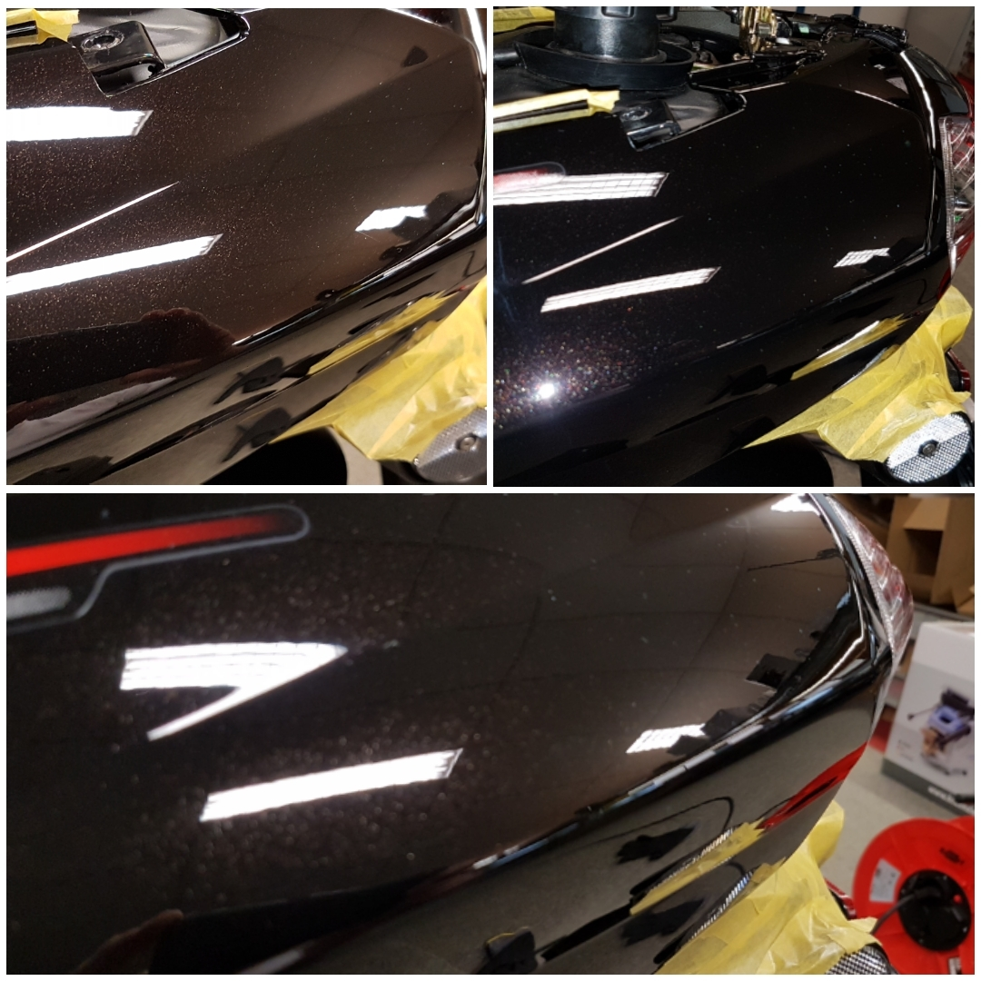

Aangezien de flesjes Gyeon polijstmiddelen branden in m'n koffer, uiteraard deze gebruikt. Gelukkig was de lak niet heel erg gehavend, dus Q2 Polish was voldoende op een gele Rupes pad, verwerkt met de Rupes Mini

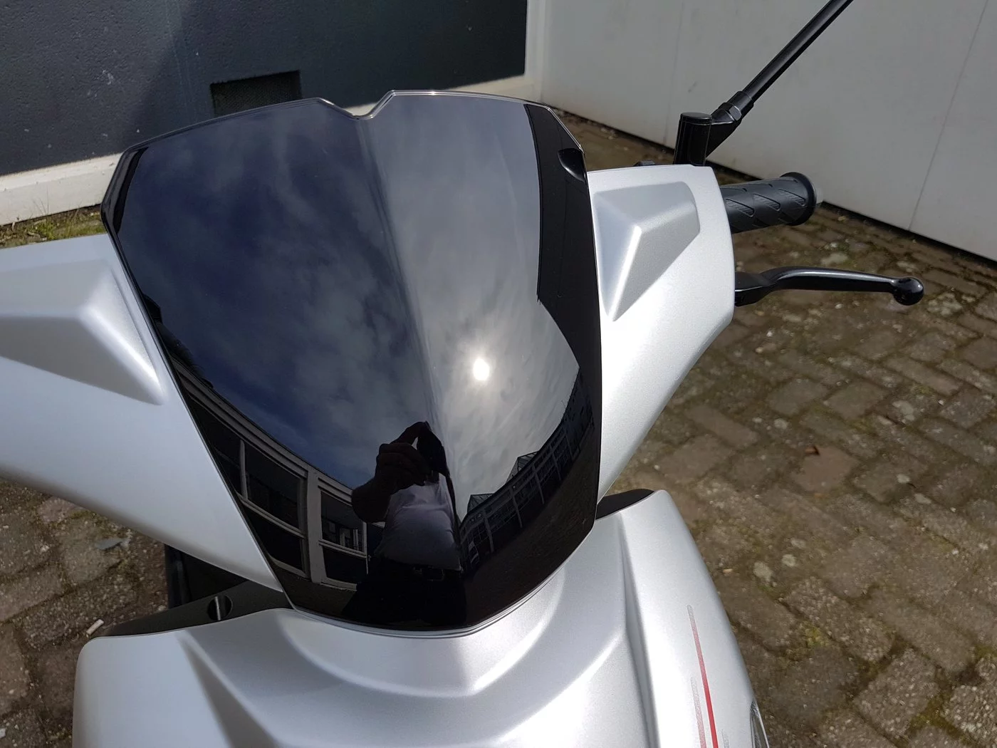

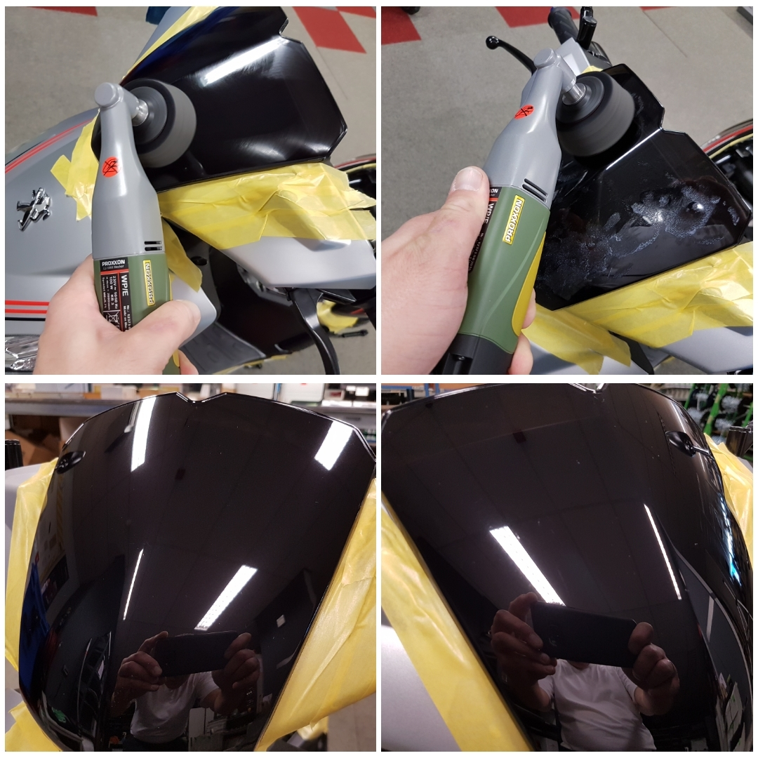

De kap op het stuur had iets meer correctiekracht nodig. Deze behandeld met de Proxxon mini rotary, zwarte finishing pad en Gyeon Q2 Polish.
Gewoon lekker rustig op laag toerental de kap behandelen.

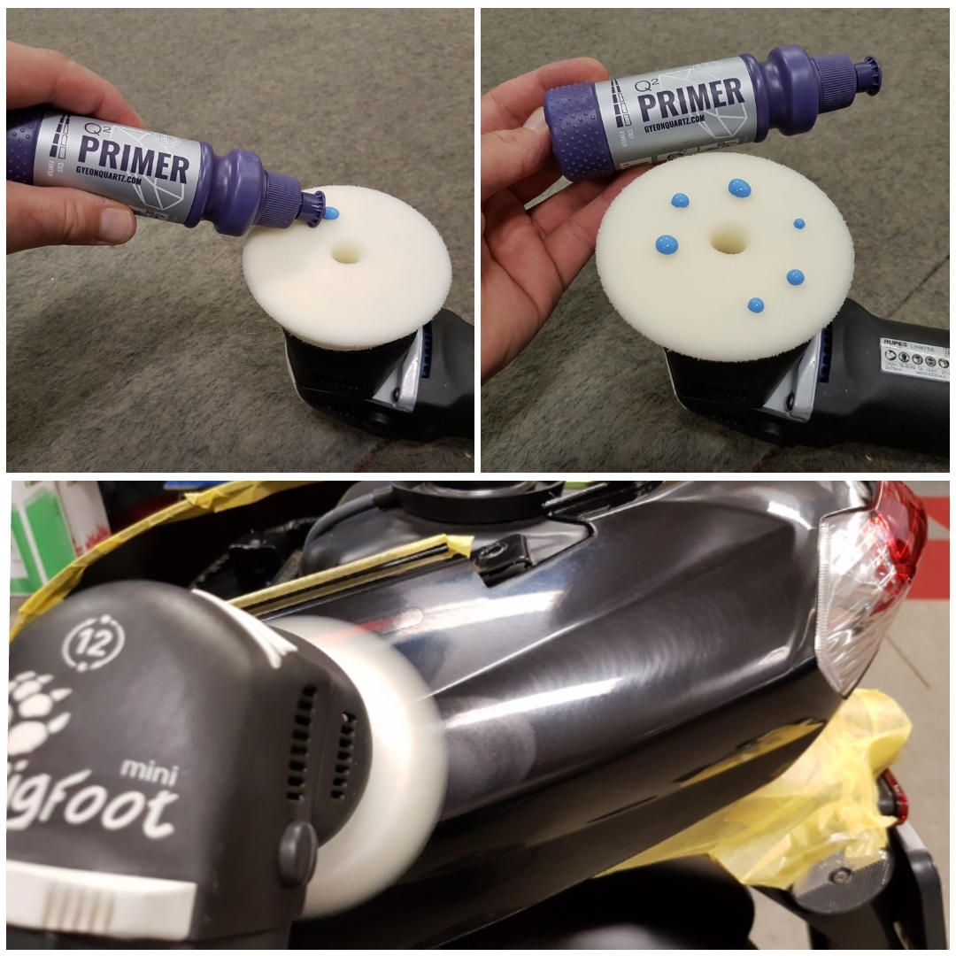

Nadat de hele scooter (op de grijze matte delen na) behandeld was met Q2 Polish, tijd voor de Q2 Primer. Deze verwerkt op een witte Rupes pad en Rupes Mini.
De Q2 Primer uitgebuft en na een kwartiertje de lak nogmaals ontvet met Gyeon Prep.

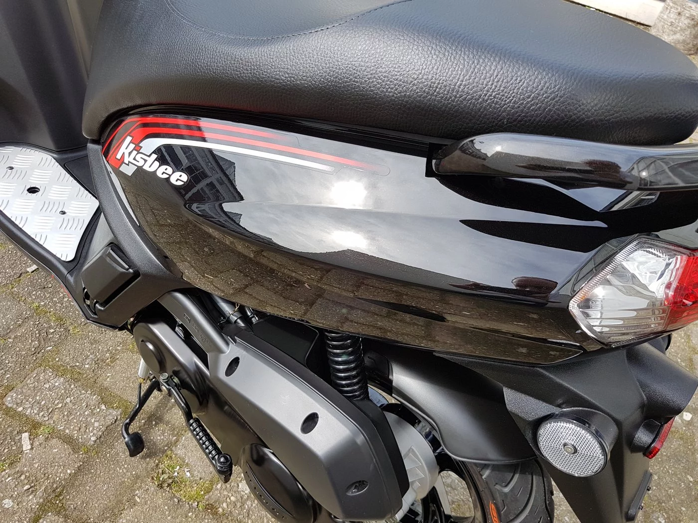

Na dit alles tijd om de lak goed te beschermen, dit is gedaan met Gyeon Prime. Tijdens het aanbrengen glanst/glimt de matte lak enigzins, maar na het uitbuffen zijn de grijze matte delen weer netjes mat, maar wel goed beschermd.

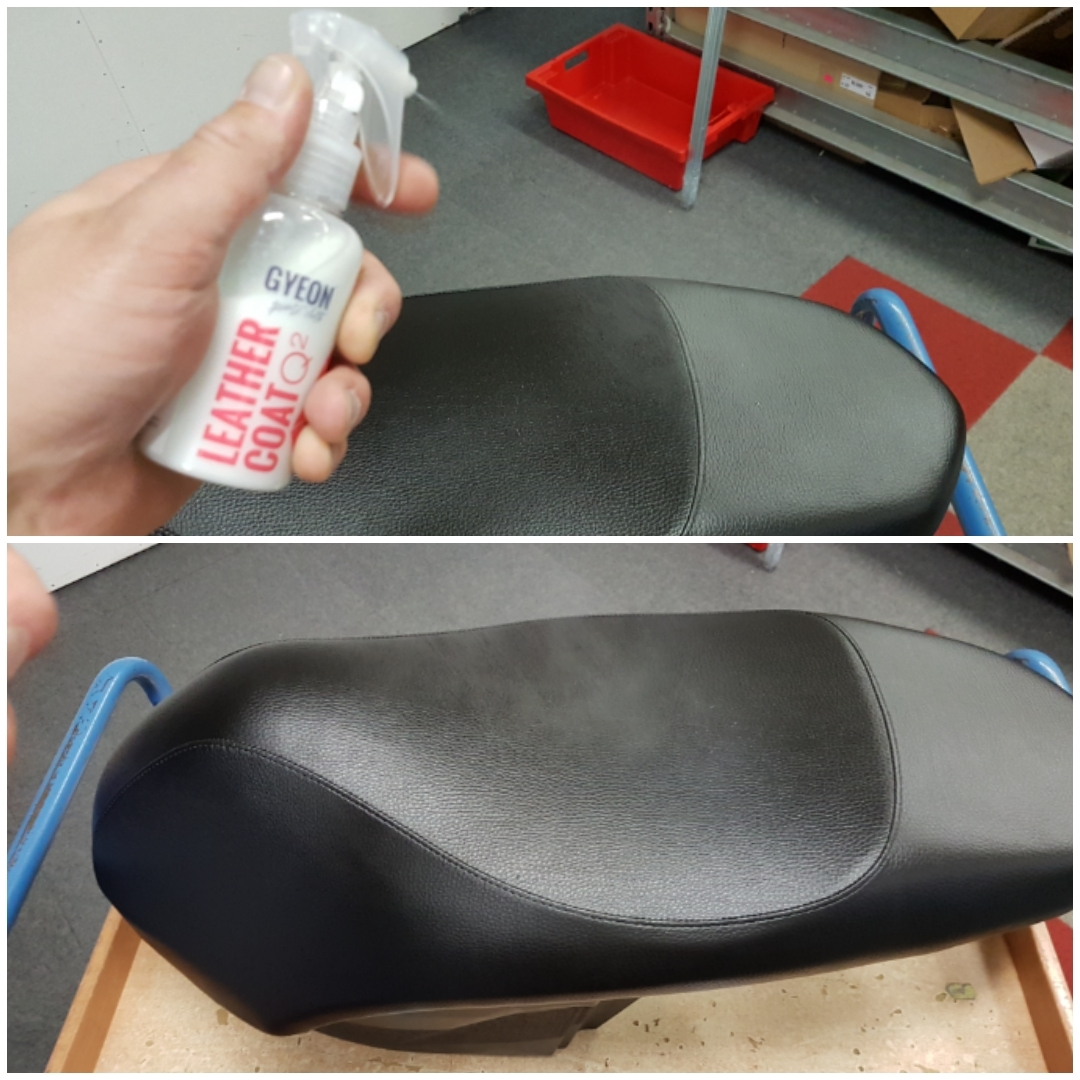

Het zadel kreeg meerdere behandelingen met Gyeon Q2 Leathercoat.

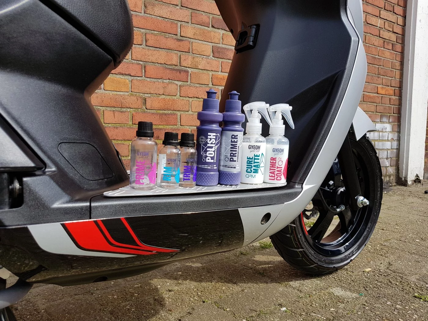

Daarna:

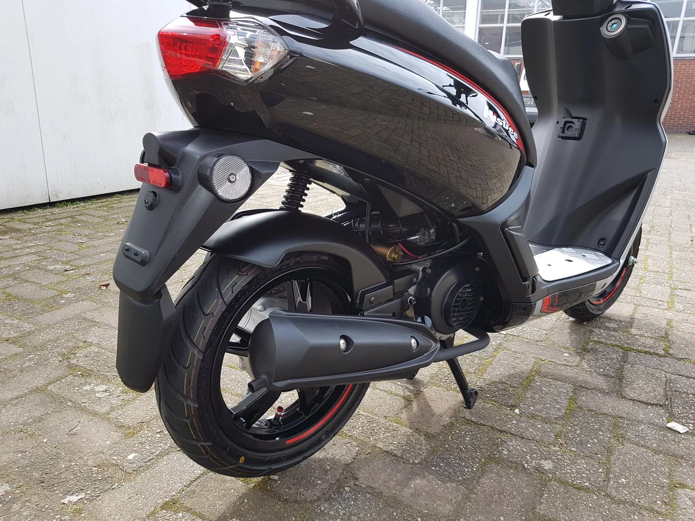

- alle trims nogmaals behandeld met Gyeon Trim

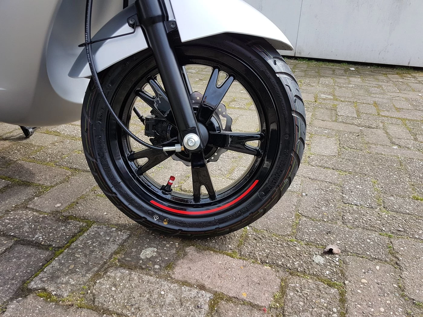

- de velgen nogmaals behandeld met Gyeon Rim
- de wangen van de banden behandeld met Gyeon Tire
- de matte delen behandeld met Gyeon Cure Matte

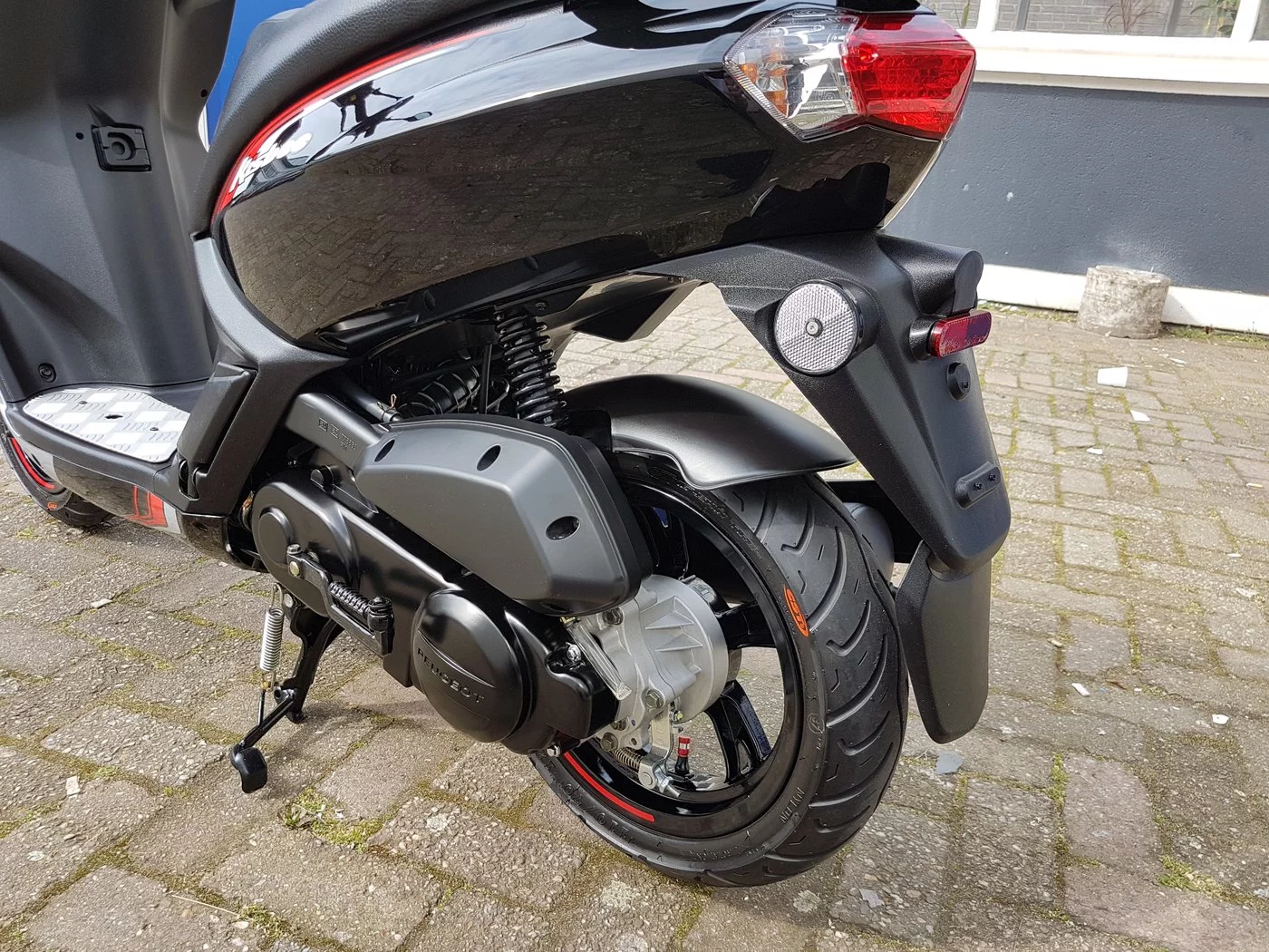

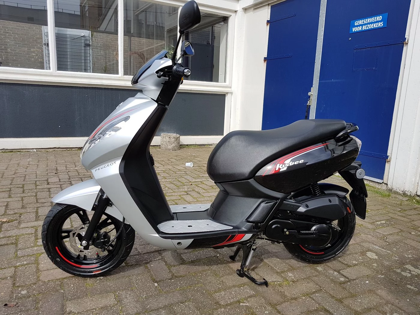

Tijd om naar buiten te gaan voor de na foto's.
