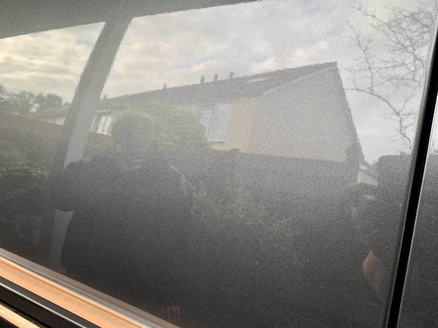

Van te voren had ik slechts een foto gezien...
Mijn vader had me al enigszins gewaarschuwd.. maar als je in real life de auto dan ziet schrik je in zo'n geval toch wel.

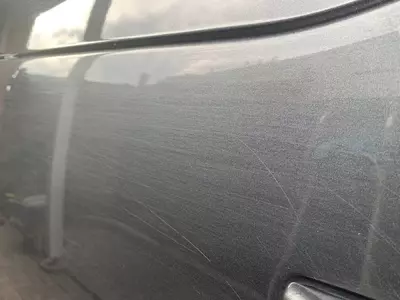

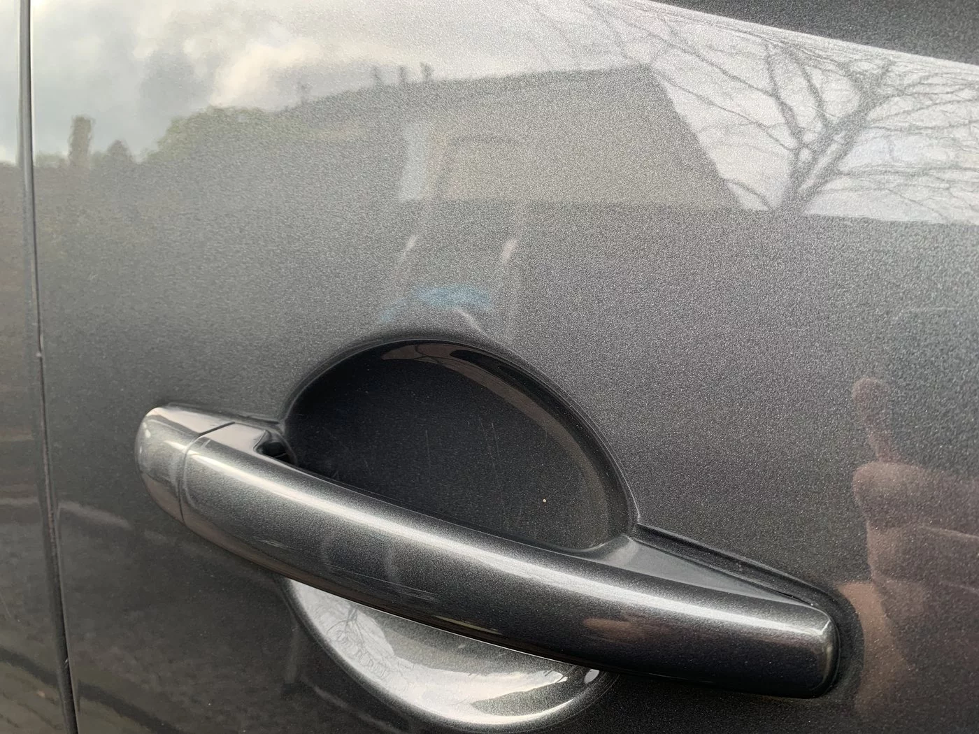

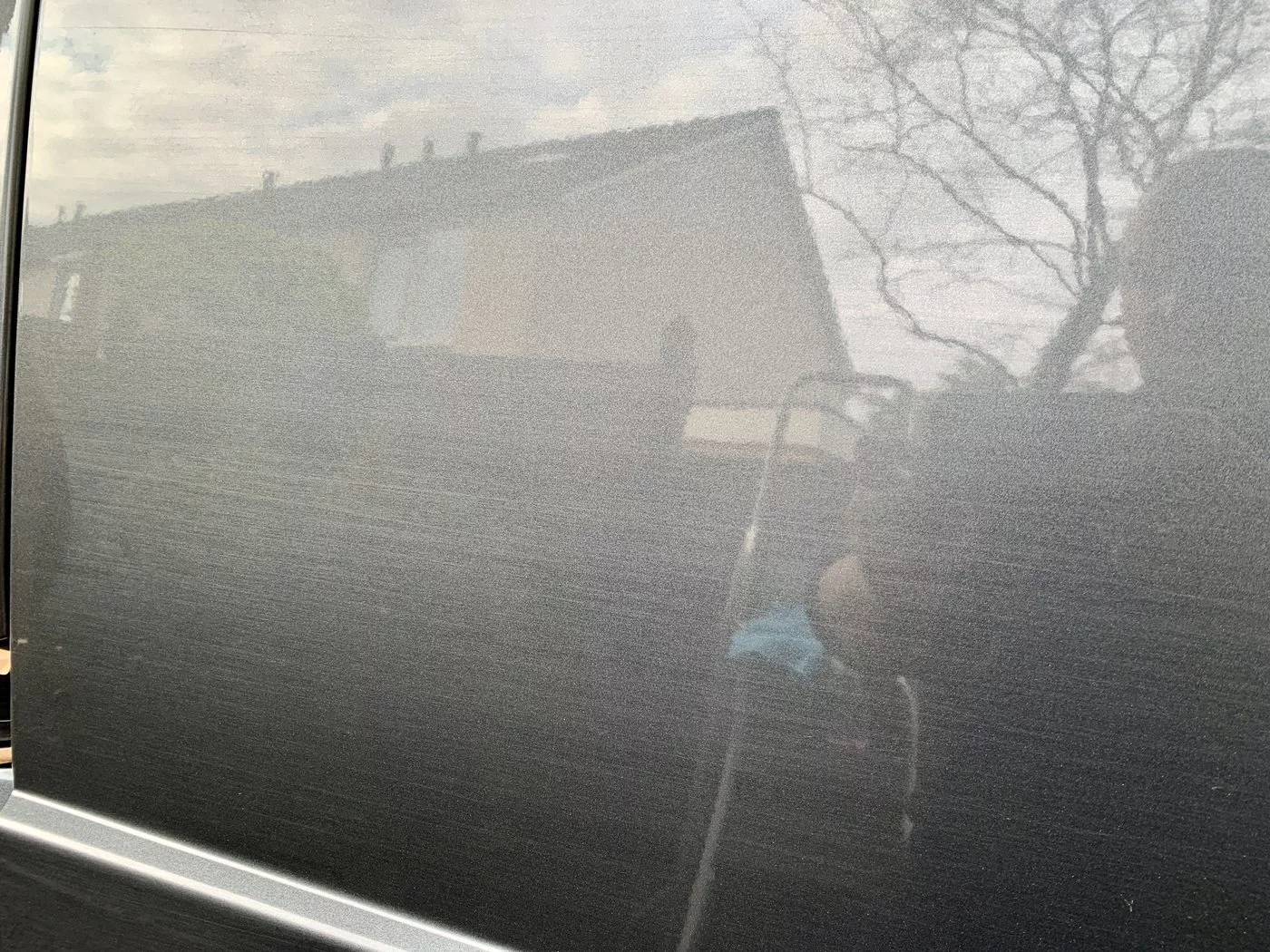

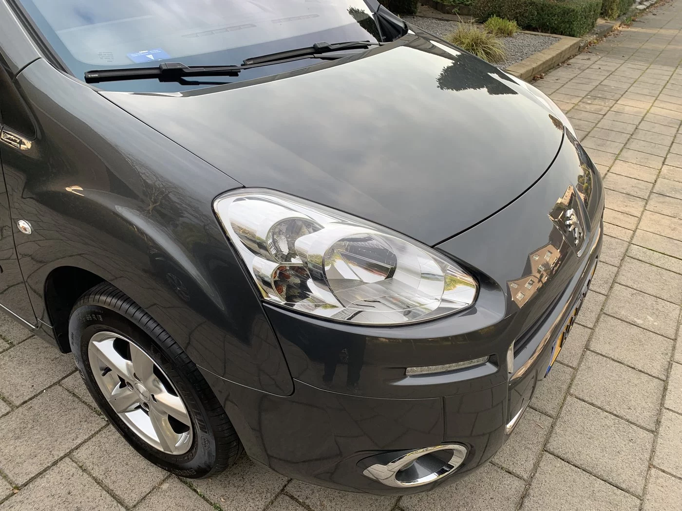

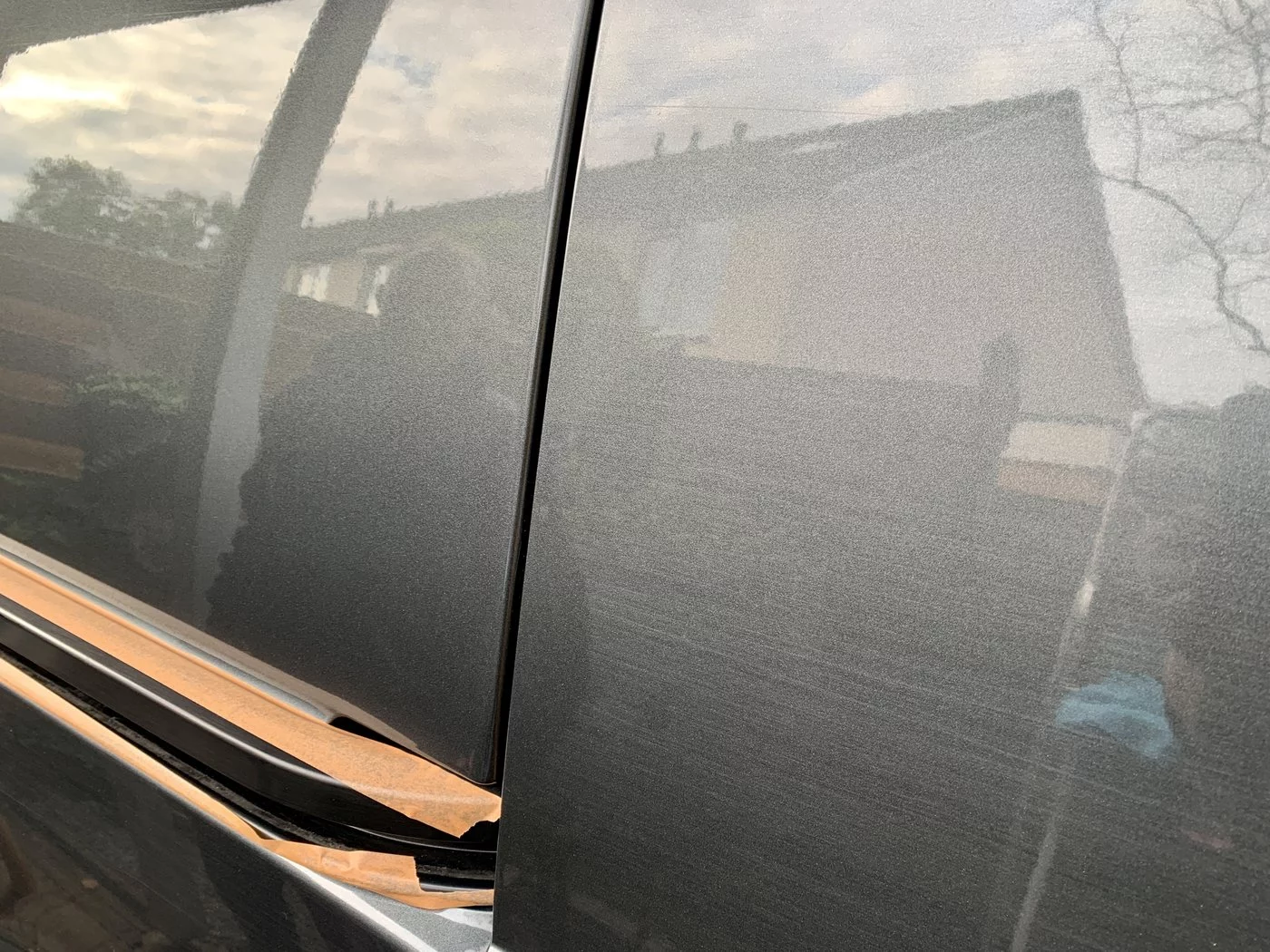

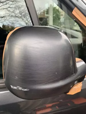

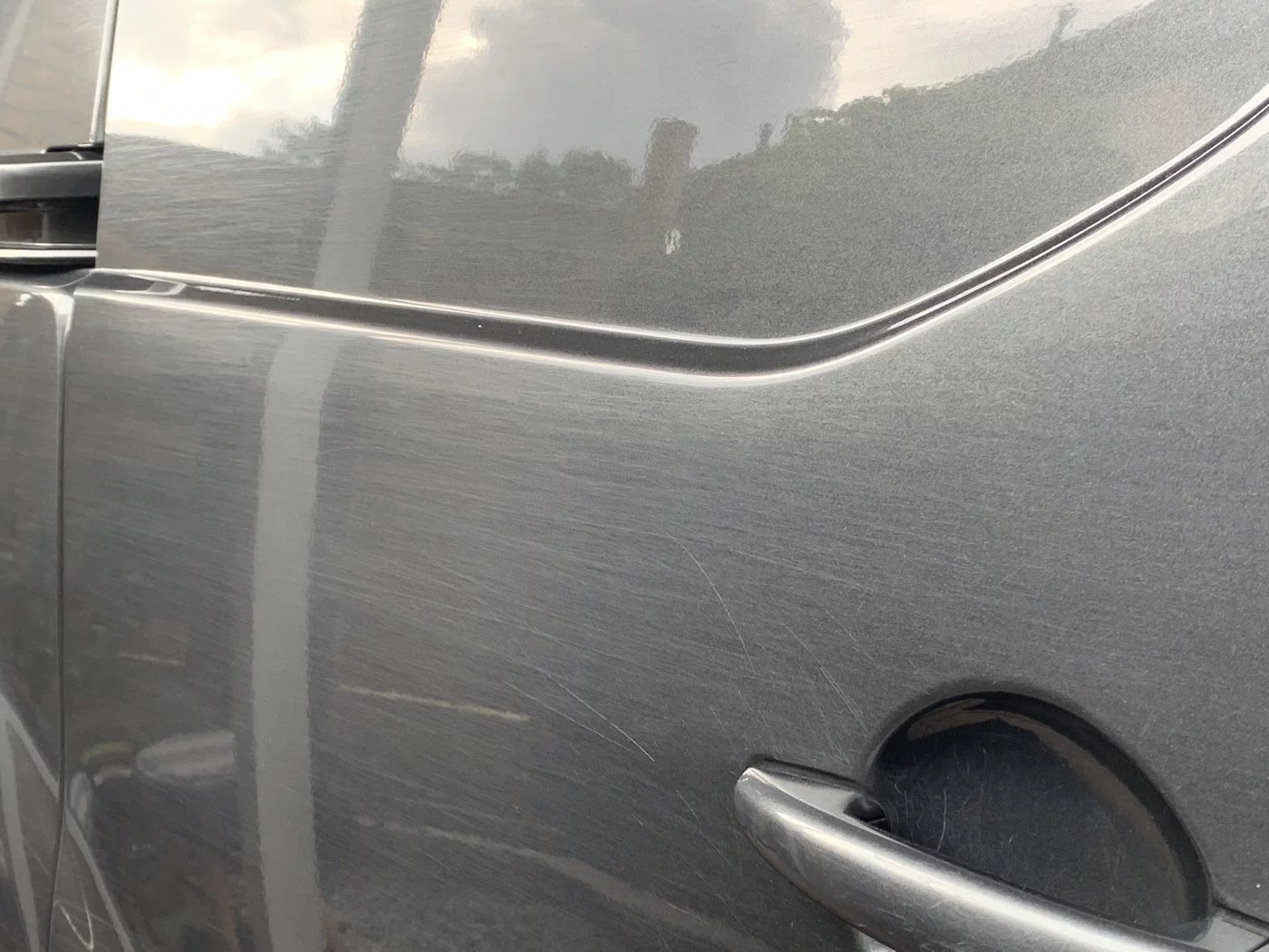

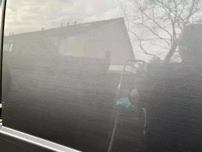

Nadat ik onder het genot van een kop koffie een beetje was bijgekomen was het tijd om alles uit te pakken en aan de slag te gaan ! Met name de bijrijderskant vertoonde veel van dit soort krassen en beschadigingen, maar de bestuurderskant moest ook hoognodig worden aangepakt.
De machines maar eens klaargemaakt en uiteindelijk tot een combinatie van van Scholl concepts S17 icm Meguiars Ultimate compound gekomen op een light cutting pad op de DAP.
Over het algemeen haalde dit nagenoeg alles weg, maar sommige stukken heb ik voorbehandeld met Scholl Shock 2 Cut om zo tot een aanvaardbaar resultaat te komen. De delen die ik gepolijst had op deze manier, daarna afgenomen met Gyeon Prep en daarna kon mijn vader met een DAP en rode finishing pad de Ultimate Liquid wax aanbrengen ... mooi stukje teamwork :p

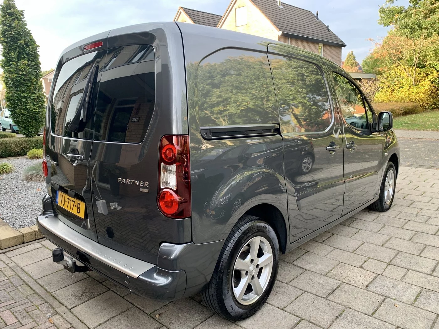

Uiteindelijk zijn we van 8:30 uur tot 16:30 uur bezig geweest met zijn tweeën en is er tussendoor even tijd geweest voor een bakkie en uiteraard ook voor de lunch, moeders had gisteren al lekker snert gemaakt en dat was een welkome verassing :grinning: dat is ook een van de voordelen van bij mijn ouders detailen haha

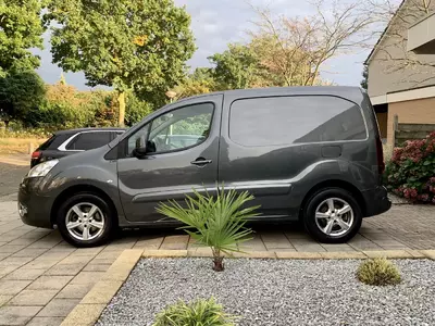

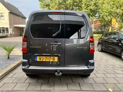

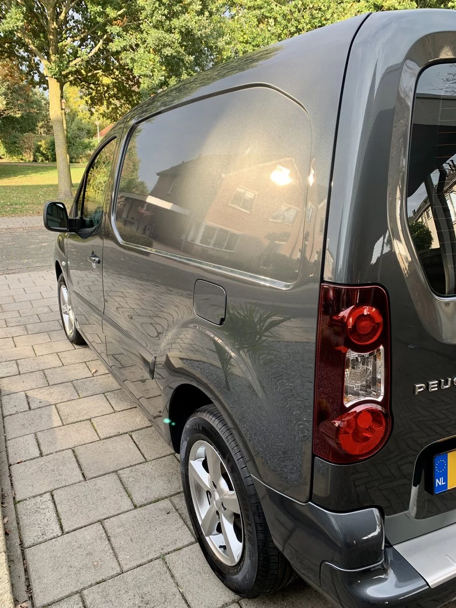

Nadat we helemaal rond waren met polijsten, waxen, afnemen etc heeft mijn vader de ramen nog schoongemaakt en de banden voorzien van Gyeon tire. Toen nog een paar foto's gemaakt en nadat de auto weer ingepakt was met alle detailgear de Passat weer naar Doetinchem gestuurd om daar aan tafel aan te schuiven (slecht leven he :yum)..
