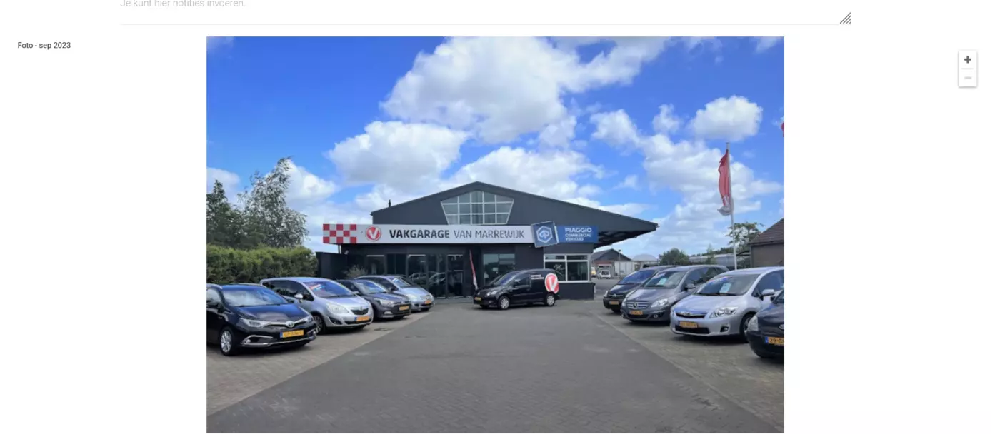

Grappig, ik zie dat je de reclame van de garage hebt verwijderd, waar ik mijn vader mee naar toe heb meegenomen om zijn eerste Seat te kopen (ze waren toen nog Seat dealer), geen idee dat ze tegenwoordig Piaggio verkopen. Ik vraag me af of deze bij de vorige eigenaar ooit heb zien rijden (slagerij in Bodegraven die ook vlees en spullen voor bijv. bedrijfsBBQ-feesten verzorgt).

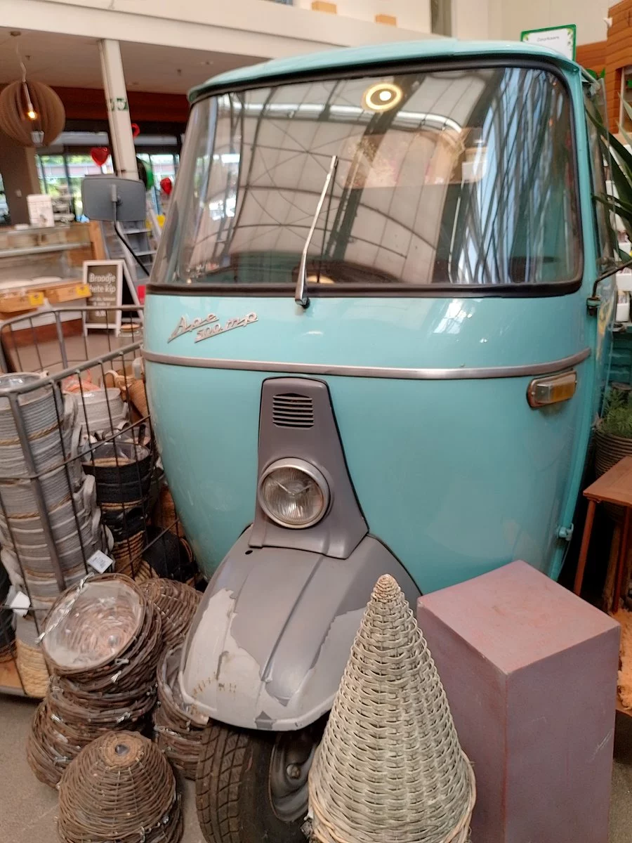

Deze is mooi opgeknapt Pat, ik heb in Bodegraven wel mindere exemplaren gespot.IMG_20230607_142651_HDR.webp
Reacties: nicknameless
Ik kon de slagerij niet ontcijferen op je foto's, maar zag wel op de andere foto's "Piaggio Van Marrewijk" en als je daar op googelt kom ik uit in Boskoop bij die ex-Seatdealer, ze zaten vroeger vlak bij de hefbrug, maar zie dat ze nu een kilometertje zijn opgeschoven.Van Marrewijk.png
