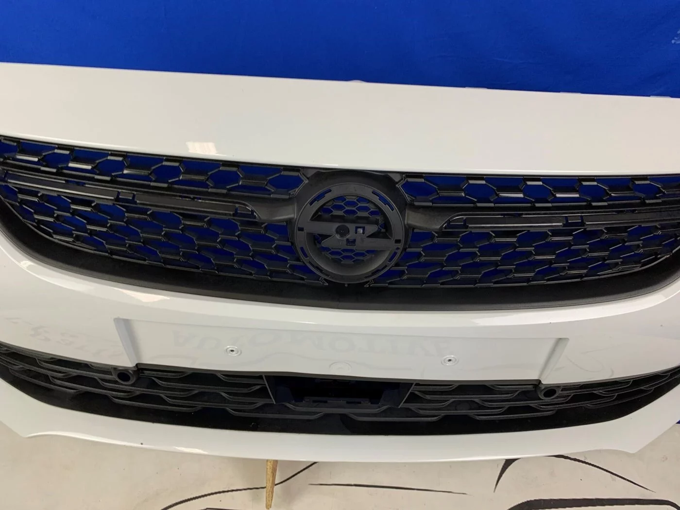

Een beetje plasti dip in de dop van de spuitbus spuiten. Dan kun je die paar kleine plekjes nog wel wat bijwerken met een klein penseeltje.
Edit: ik zie nu foto 2 en 3 pas goed. Die worden iets lastiger mooi te krijgen. Die misschien beter even opnieuw spuiten.
Plastidip afplakken werkt inderdaad niet zo goed, omdat het elastisch blijft. Demonteren is dan wel echt handiger. Anders blijven deze plekjes ook wel hele zwakke plekken als je er met de hogedrukreiniger in de buurt komt. (Sowieso uitkijken met HD en plastidip)
Ja precies. Alleen demonteren gaat me niet lukken ben ik bang. Ik durf die strips niet zomaar los te trekken en heel de bumper er daarvoor af, zie ik echt niet zitten.
Bedoel je met opnieuw spuiten: alles eraf en weer 4 a 5 lagen opnieuw, of hier overheen spuiten?

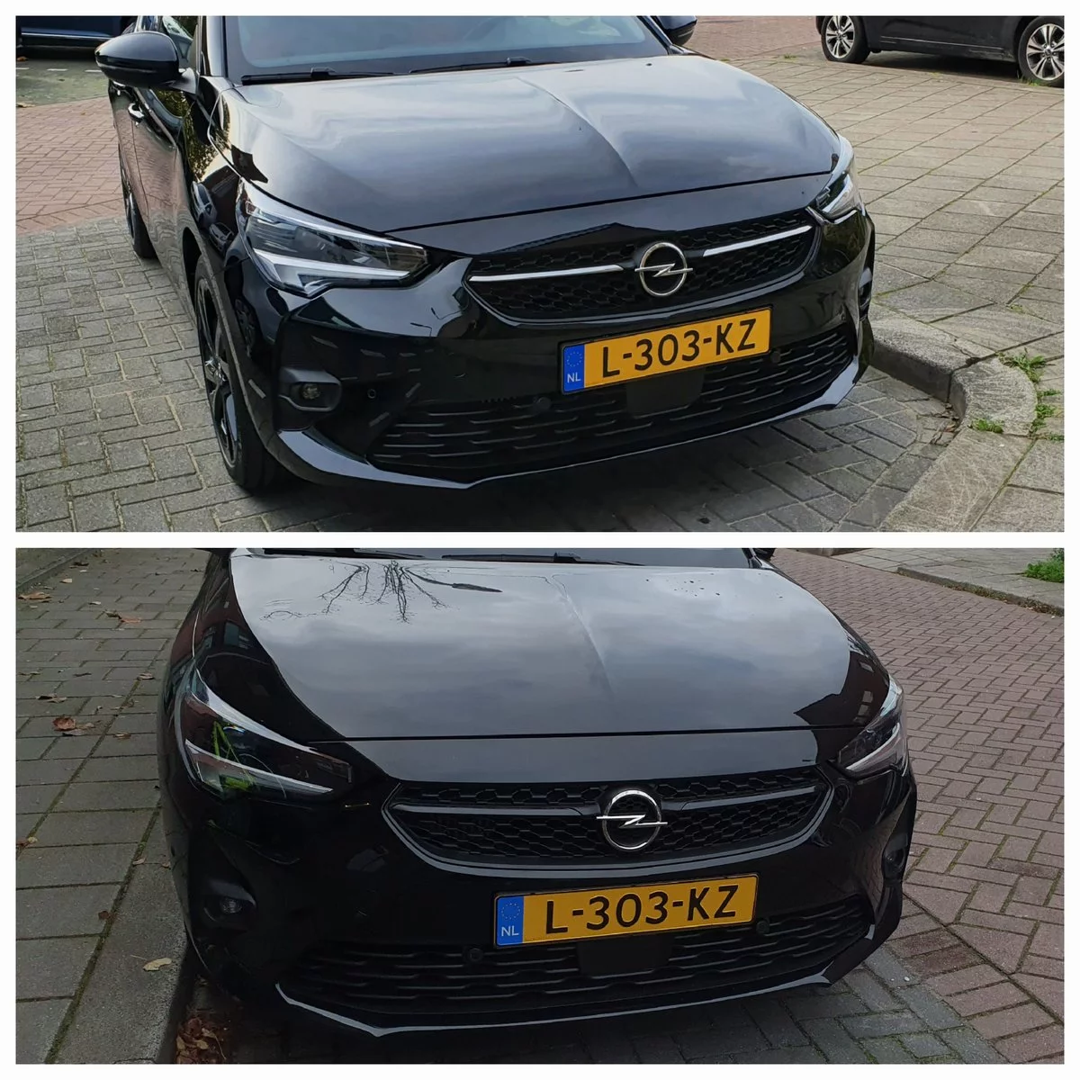

@mdlange ik zag dit filmpje.
Daar maakt hij het egaal met Thinner. Weet jij of dit veilig is op het chroom wat eronder zit? Dan kan ik het voorzichtig een beetje egaal maken en vervolgens over spuiten.

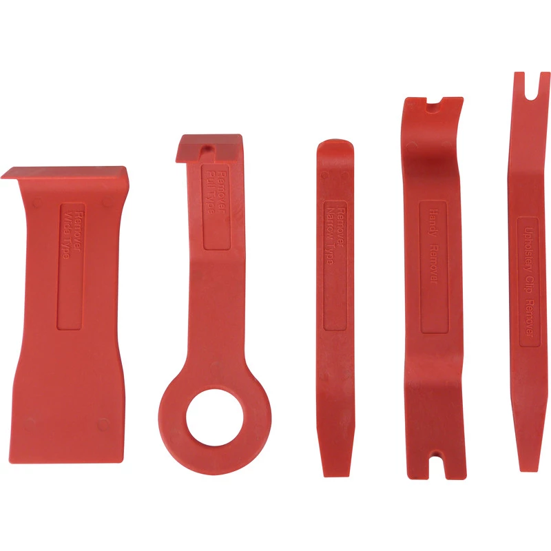

In de meeste gevallen, bij de meeste merken zitten zulke sierstrips vast geklikt d.m.v. weerhaakjes, schroefjes of geplakt.
Heb even wat research gedaan online om zeker geen verkeerd advies te geven en ben tot de conclusie gekomen dat bij jouw wagen, de sierstrips vast geklikt zitten d.m.v. weerhaakjes. ( zie foto hieronder), je ziet duidelijk de openingen zitten waar de sierstrip zat.
Je kan deze dus demonteren zonder de bumper te moeten afnemen. Wel moet je erg voorzichtig zijn omdat deze plastic strips wel eens durven barsten of kapot springen. ( zeker bij koudere temperaturen!)
Het makkelijkst is als je aan 1 uiteinde start met 1 van de 3 rechter tools op de foto hieronder.
Met deze tool duw je het haakje naar onder/boven zodat de houder aan de sierstrip loslaat en je deze zo naar buiten kan trekken.
Je gaat geleidelijk aan iets verder en houdt de sierstrips lichtjes onder spanning door het wat weg te houden van de grill, zo schuif je verder op tot de strip helemaal los laat.

Bedankt mannen. Ik heb inmiddels wat hersteld, door met een plastic handschoen, iets van dip op m'n vinger te spuiten en dan zachtjes over de oneffenheden. Vervolgens heb ik in z'n geheel weer 3 lagen gespoten. Alles is nu gedekt. Helaas wel van dichtbij 2 uitlopers te zien. Voor nu prima, maar over een tijdje maar eens netjes opnieuw doen, nu ik meer ervaring heb opgedaan. Wil nu alleen het logo nog doen, maar dat wordt denk een nog grotere uitdaging. Misschien dat ik de methode van @AndyVR maar ga proberen en ga demonteren (niet schuren ;))
