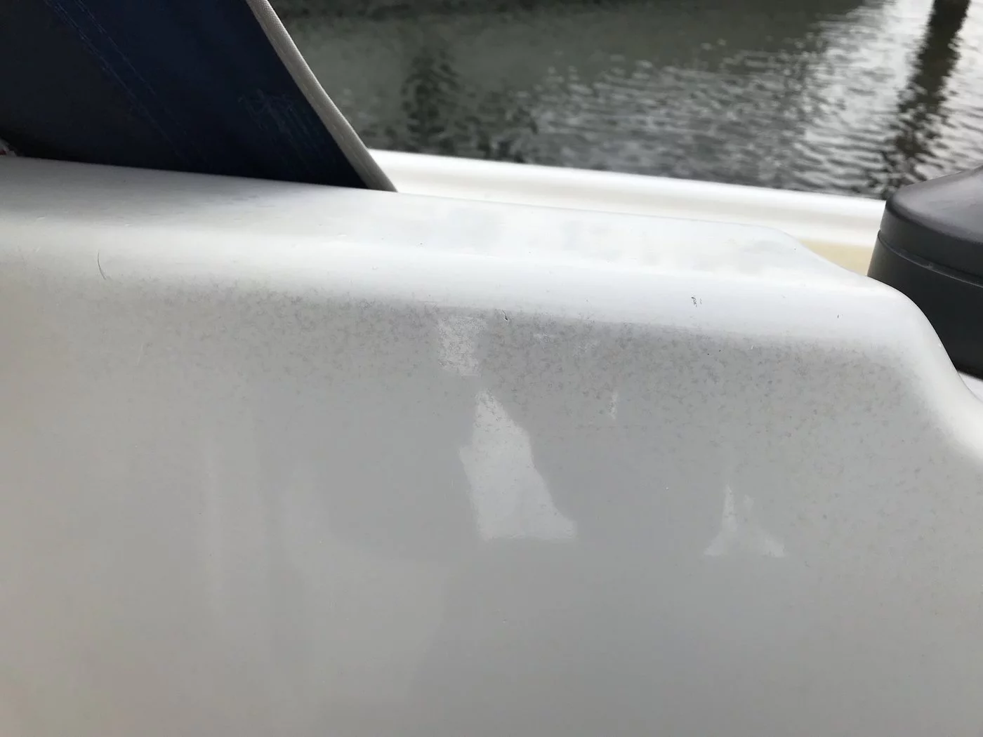

Ik heb de Nauta Nova Boat Restore kit aangeschaft (https://www.carclean.com/nl/dap900-v3-nauta-nova-boat-restore-kit.html) en ben vandaag met goede moet aan de gelcoat van de kuip van onze zeilboot begonnen. Het zag er direct een stuk beter uit, maar er blijft aan de bovenzijde een stuk dat ik niet netjes krijg. Het lijkt erop dat dit vuil is in een ruwe gelcoat.
Ik heb ook nog een gele pad liggen en Monello Veloce staan. Zou ik hiermee verder kunnen komen of zeggen jullie dat ik eigenlijk andere pads nog moet bijbestellen?

Het is enerzijds al wat dun aan het worden. En anderzijds lijkt het mij het begin van porositeit
Ik zou er niet zwaar tegenaan gaan, grijs in de diepte misschien met een paintcleaner weg proberen te krijgen
En anders accepteren

Ik denk ook dat de bovenrand dun aan het worden is. Je kijkt daar door de gelcoat heen lijkt het.
Ik zou daar voorzichtig zijn.
