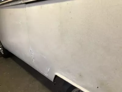

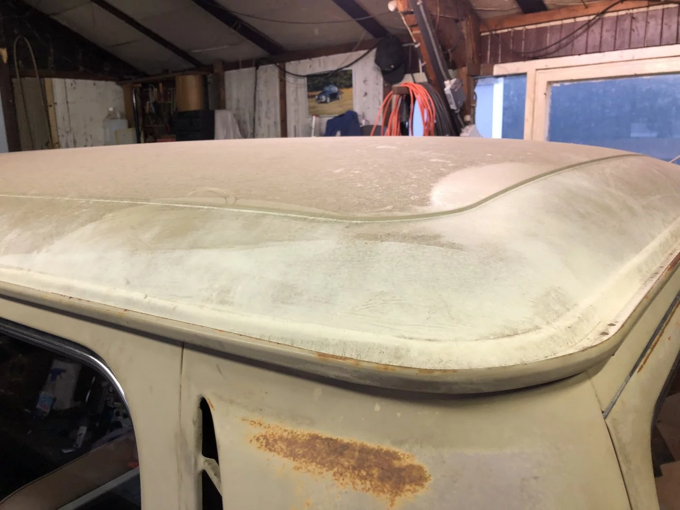

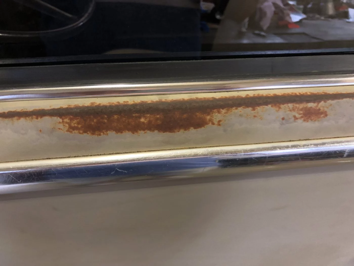

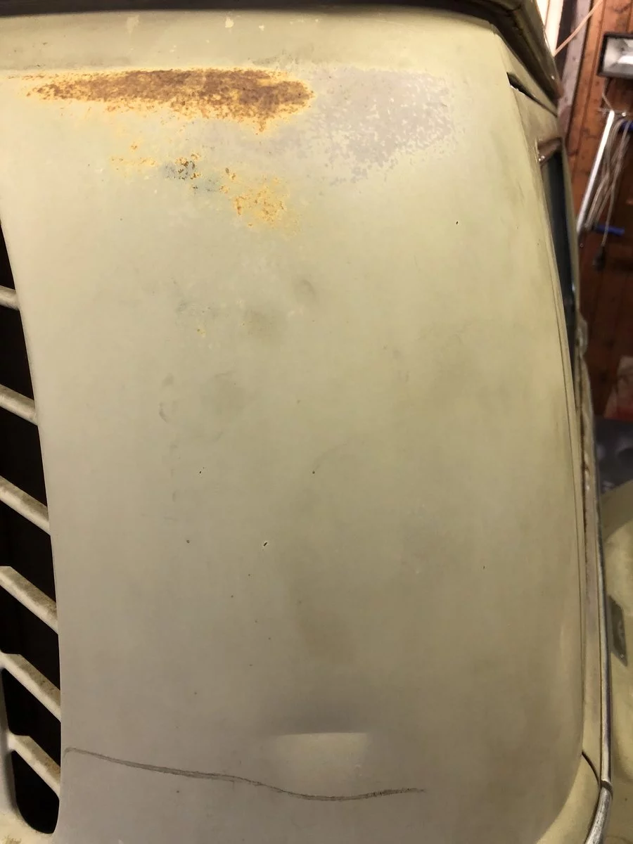

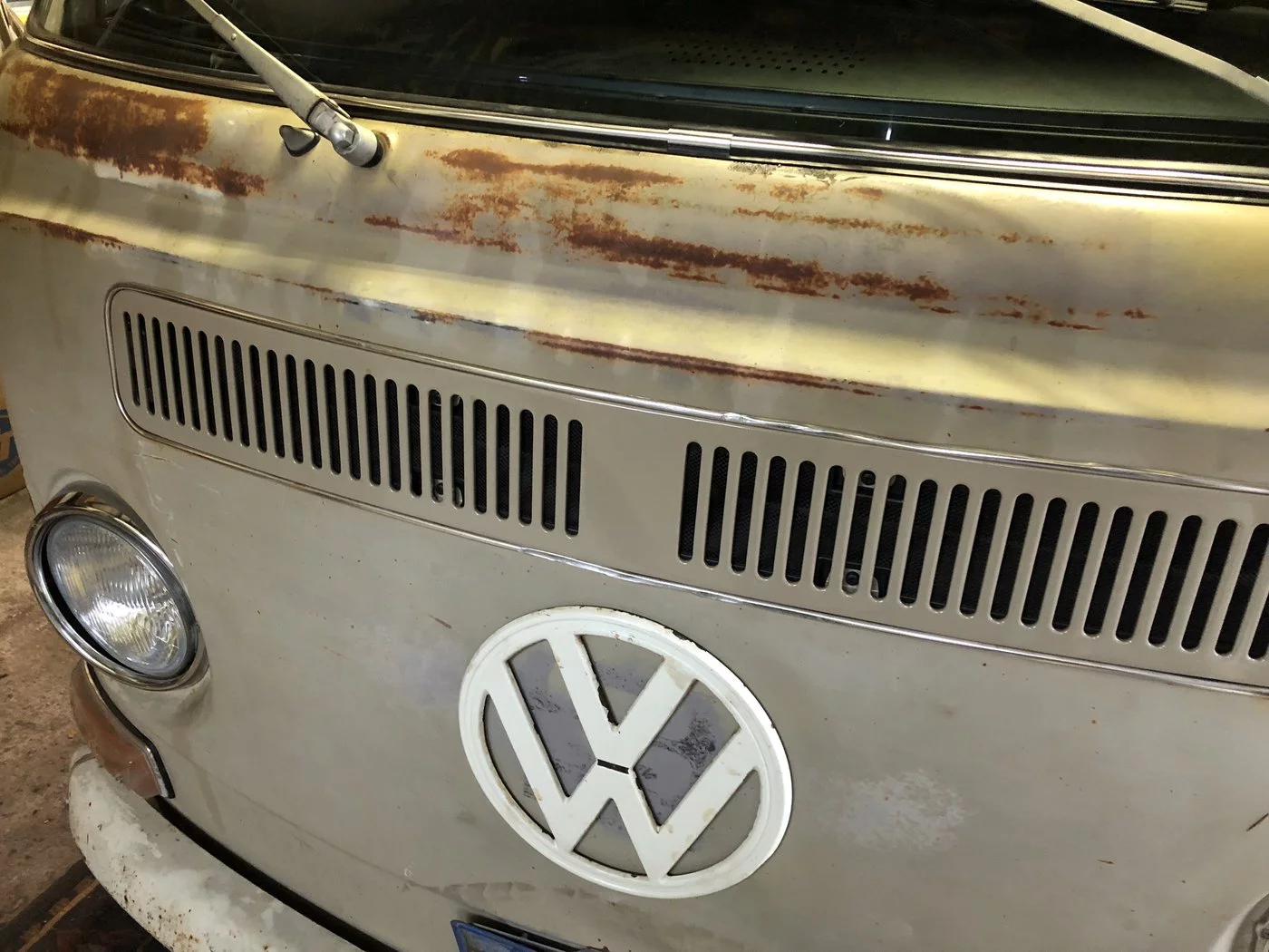

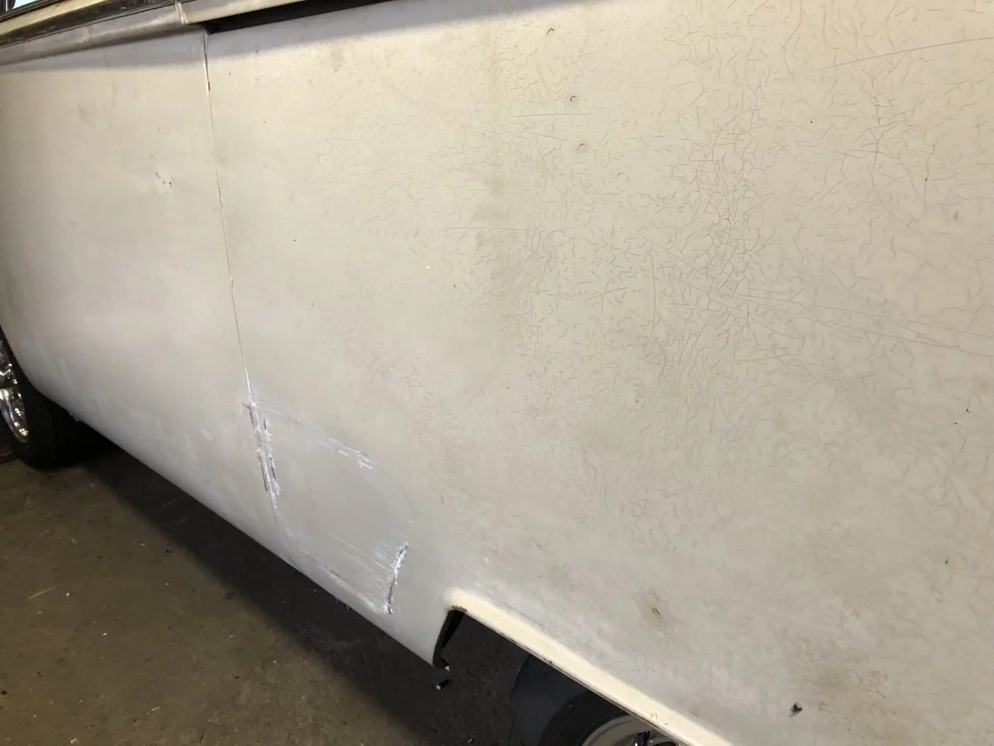

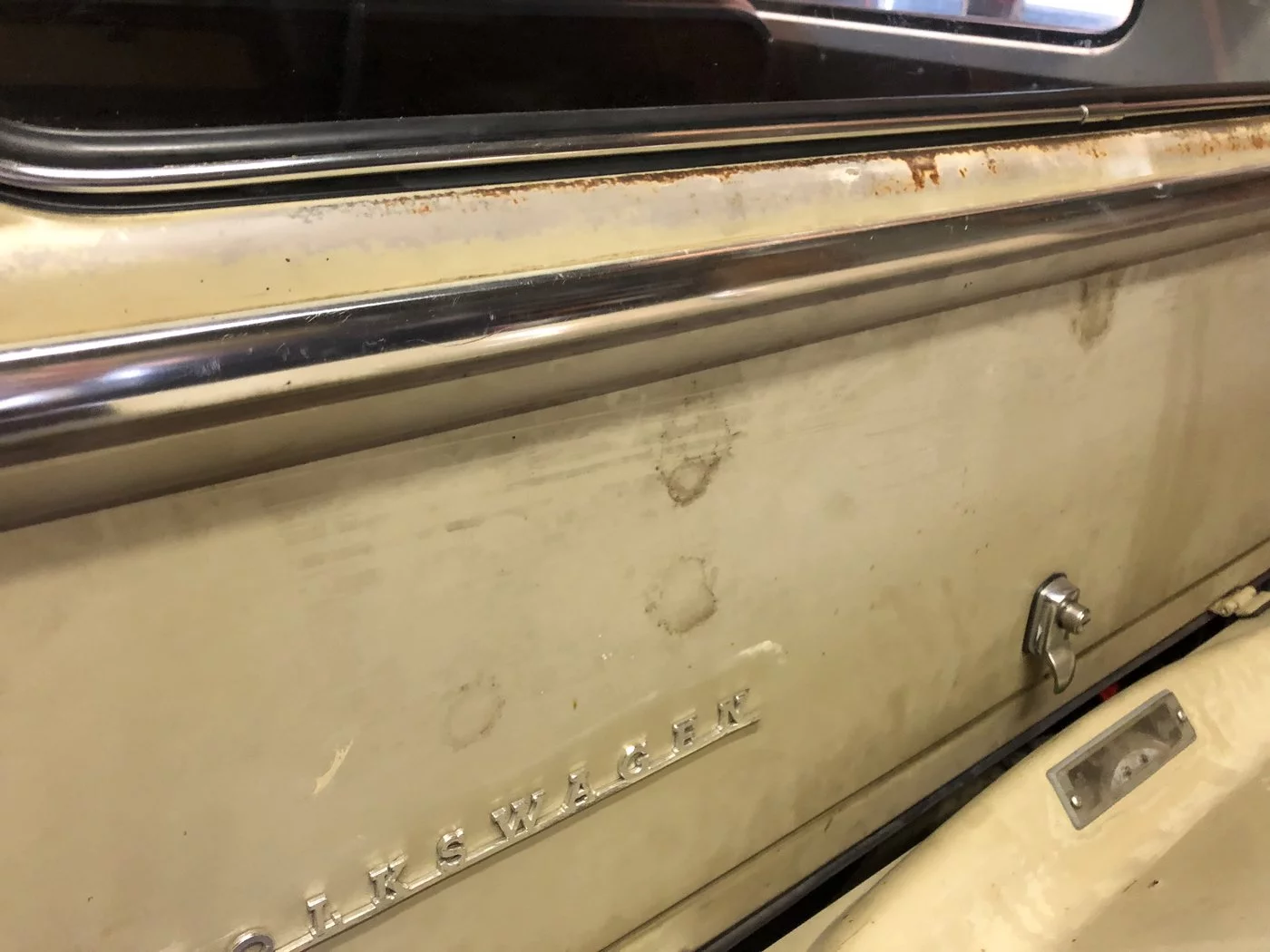

Mij is gevraagd om een oude vw bus te poetsen/polijsten en voorzien van waxlaag.....nu heb ik de bus gezien en een paar foto's gemaakt van een paar delen van de auto.
Normaal werk ik met een dap900 en dap500 met de monello lijn en wax van collinite no:845.maar nu met deze oude bus zou ik het niet echt weten wat het beste is ?

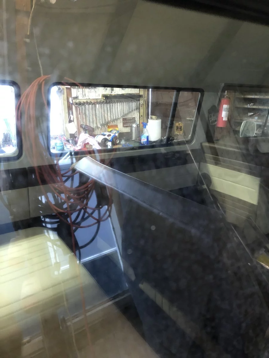

Zit zelf te denken om achterop de klep achter de kentekenplaat een test stukje te doen,maar welke pad en poets raden jullie aan ? Ook zitten er kalk druppels in de ramen,krijg ik deze ook weg en waarmee ?
Alle tips zijn welkom......

Ik zie vooral roest en gecraqueleerde lak. Polijsten heeft dan geen zin, mooier wordt het echt niet.
Die ruiten kun je behandelen met een glas polijst middel. Elk merk heeft er wel eentje, ikzelf gebruikt Dodo Juice met een Flexipads gele microvezel pad. Dit reinigt erg goed.

Hmmm... Wat verwacht de eigenaar dan van jou? :p Hier valt weinig aan te poetsen/polijsten, denk ik. De vele roestplekken is een no-go en de gebarsten lak is ook geen beginnen aan. ;)
Het glaswerk kan je met een polijstmiddel behandelen. Dit kan zijn met een normaal polijstmiddel zoals je de lak zou behandelen of een specifiek polijstmiddel voor glaswerk.
Succes!

Ik zou er zelf niet aan beginnen.
Maar
1. Lak polijsten met prof polish. Kijken hoe het überhaupt uitvalt.
2. Chome kan je oppoetsen met great lion.
3. Glas zoals aangegeven.
Begin daar maar eens mee. Ik denk zelf dat het nu al een verloren wedstrijd is.
