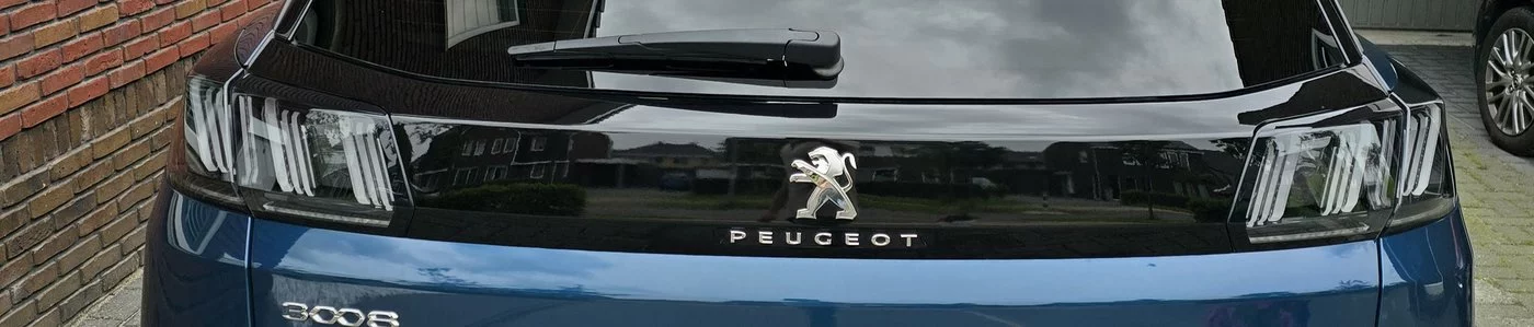

Hallo,
Ik heb veel krassen in het zwarte gedeelte van de achterklep van mijn auto(zie foto). Ik weet niet of dit pianolak is of een zwarte rand met een plastic laag(net zoals de lampen).
Hoe kan ik dit het beste aanpakken als ik het wil polijsten? Volgens mij is het heel gevoelig voor swearls door polijsten. Hebben jullie adviezen hoe ik dit het beste kan aanpakken?
    71,5 KB · Weergaven: 127
Ja die heb ik wel. Maar het is niet dat ik voor dit gedeelte moet oppassen en dat er heel snel swearls ontstaan? Kan dus gewoon polijsten. En als er krassen in zitten ook gewoon cutten?
Ja er ontstaan snel weer swirls waarbij een sio2 coating ideaal is.
Vaak is een polishing pad met finishing pasta zoals Monello finale /scholl s30/Gyeon polish genoeg om te corrigeren ,ik zou nou niet zwaarder gaan als een medium polijstmiddel maar absoluut eerst ff een finishing combo proberen.
