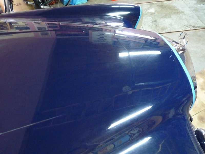

Als eerste met de motorkap begonnen, op onderstaande foto, heb ik de kant van de muur gepolijst.
Begonnen met de S3 op oranje hex logic pad en afgebouwd met S17 en S40 op groen.
En vervolgens ook de andere kant aangepakt;

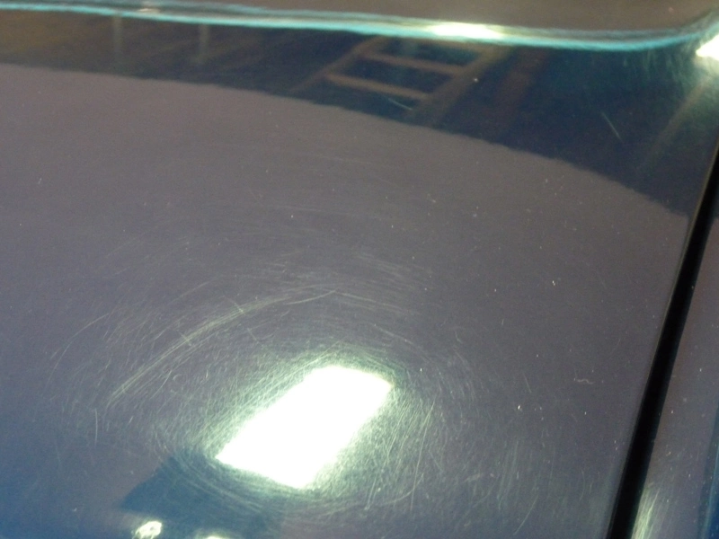

Een foto van de kofferbak, laat duidelijk zien met welk resultaat ik zou moeten leven;
Een hele verbetering, maar diepere krassen waren (weliswaar minder zichtbaar) nog steeds aanwezig.

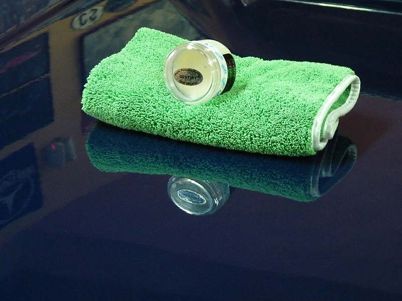

Na de was stap;
