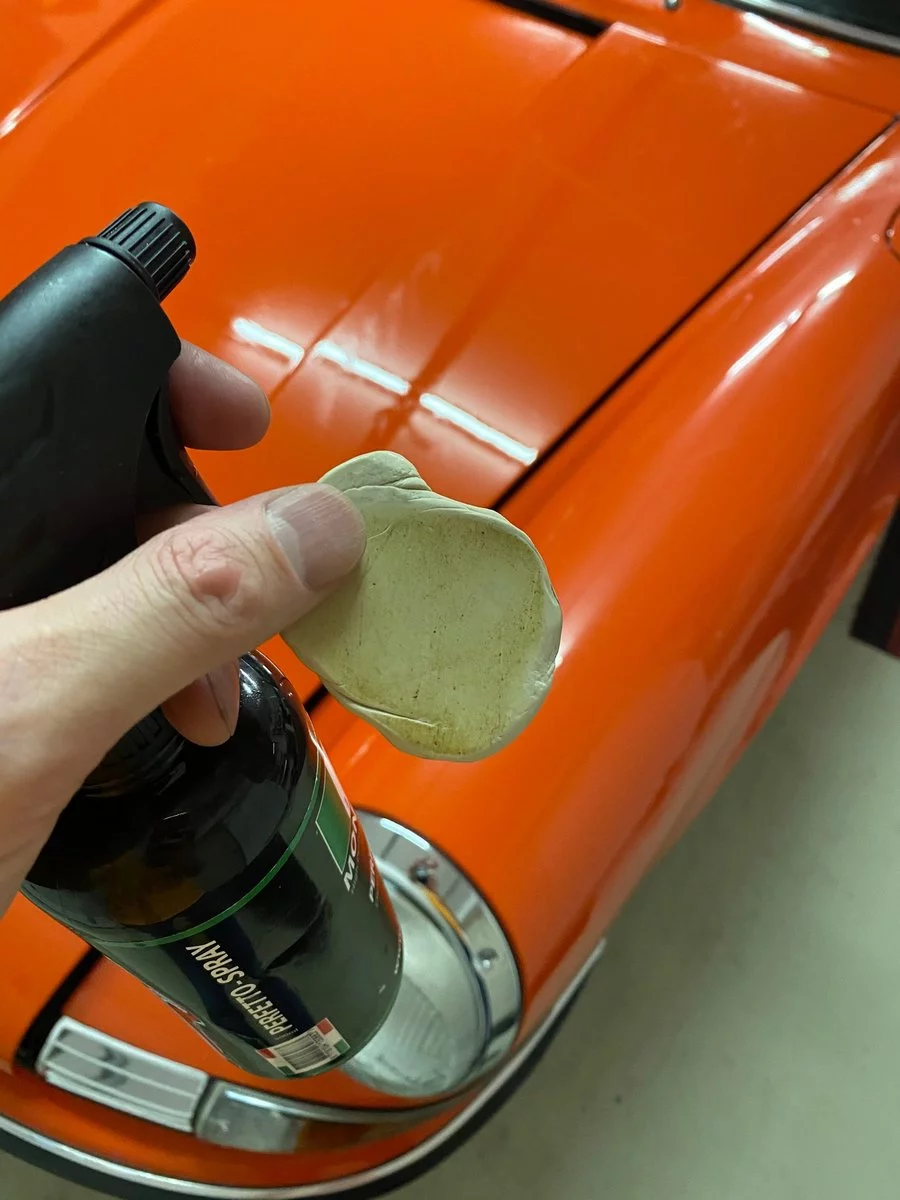

Na nog een kleine wasbeurt een paar dagen later en een behandeling met Monello Non-Ferro is de auto de garage in gegaan, om hier de komende weken aangepakt te worden. Als eerste is de auto geheel gedroogd met Monello Senza Acqua- doeken en ben ik gestart met kleien (ook weer van Monello).
Deze foto is na de behandeling van alleen het voorscherm. Ik had een nieuwe voorraad klei, maar ik ben hier nu al weer voor 50% doorheen.

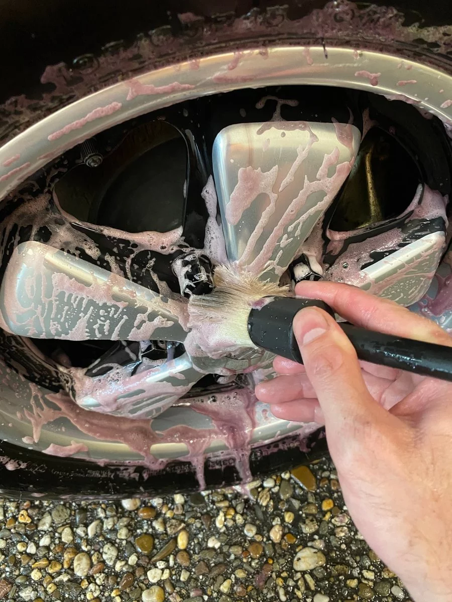

Volgende stap was de auto op assteunen te plaatsen en de wielen te demonteren. Deze waren alleen aan de frontzijde gewassen, dus wilde ik deze helemaal aanpakken.
De velgbedden waren door de jaren heen erg beschadigd door het afhalen van lood en heb ik in overleg met mijn broer ervoor gekozen om alleen te reinigen en de voorzijde licht (handmatig) te polijsten met ene oranje handpad van Monello in combinatie met Poorboys Aluminium & Metal Heavy Duty Polish. Resultaat was een grijze pad en weer mooie matte Fuchs velgen en naafdoppen (zie onder).

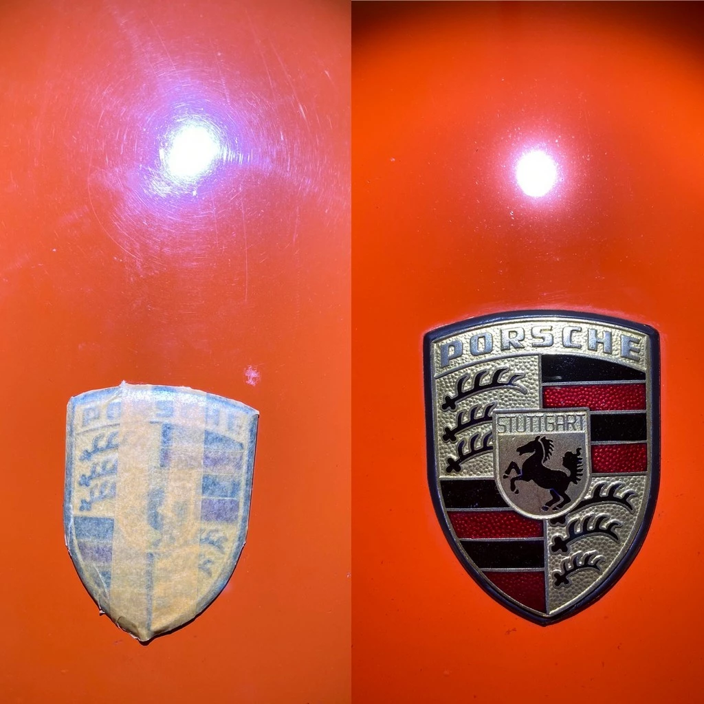

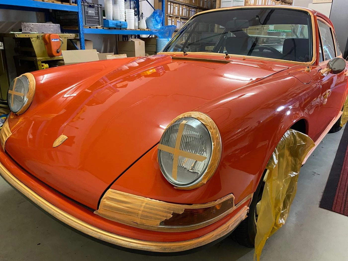

Op de motorkap heb ik 4 vakken gemaakt om te de juiste combinatie te kunnen testen.
Linksboven : onbehandeld
Linksonder : monelle Oranje + Mezzo
Rechtsboven : Monello Oranje + Veloce
Rechtsonder : Monello Geel + Veloce (dit werd hem)
Toen de auto eenmaal was voorzien van de Monello Nastro (wel fan van Monello), besloot ik de nummerborden en motorrooster te verwijderen om deze handmatig goed te kunnen aanpakken.
Dus toen kon vorig weekeinde het polijsten beginnen (verdeeld over 2 dagen), waarbij de volgende stappen zijn gebruikt:
- Monello Geel + Veloce (voor het scherm rechtsvoor, die met de krassen, zelfs even een MF-pad gebruik voordat geel werd gebruikt)
- Monello Oranje + Mezzo
- Monello wit + finale
Tijdens het polijsten behoorlijk wat defecten (blanke lak liet rechtachter los, oneffenheden in de lak, onderlaag niet strak) gezien, waar ik mijn broer op heb gewezen.
Maar het resultaat was weer een glanzende lak. De voor en na foto's:

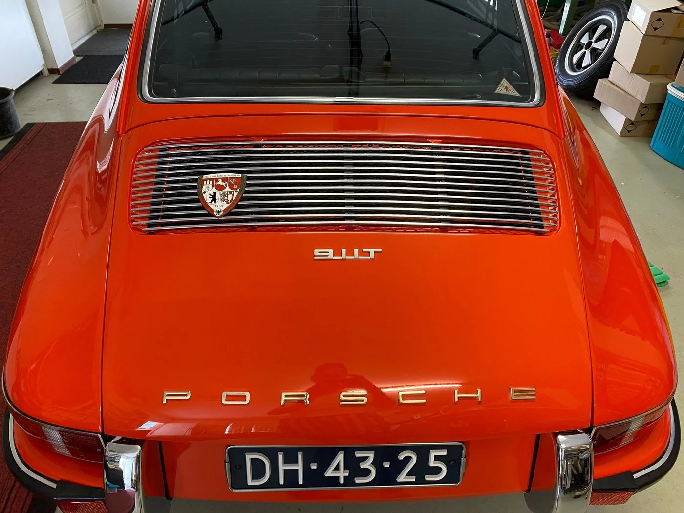

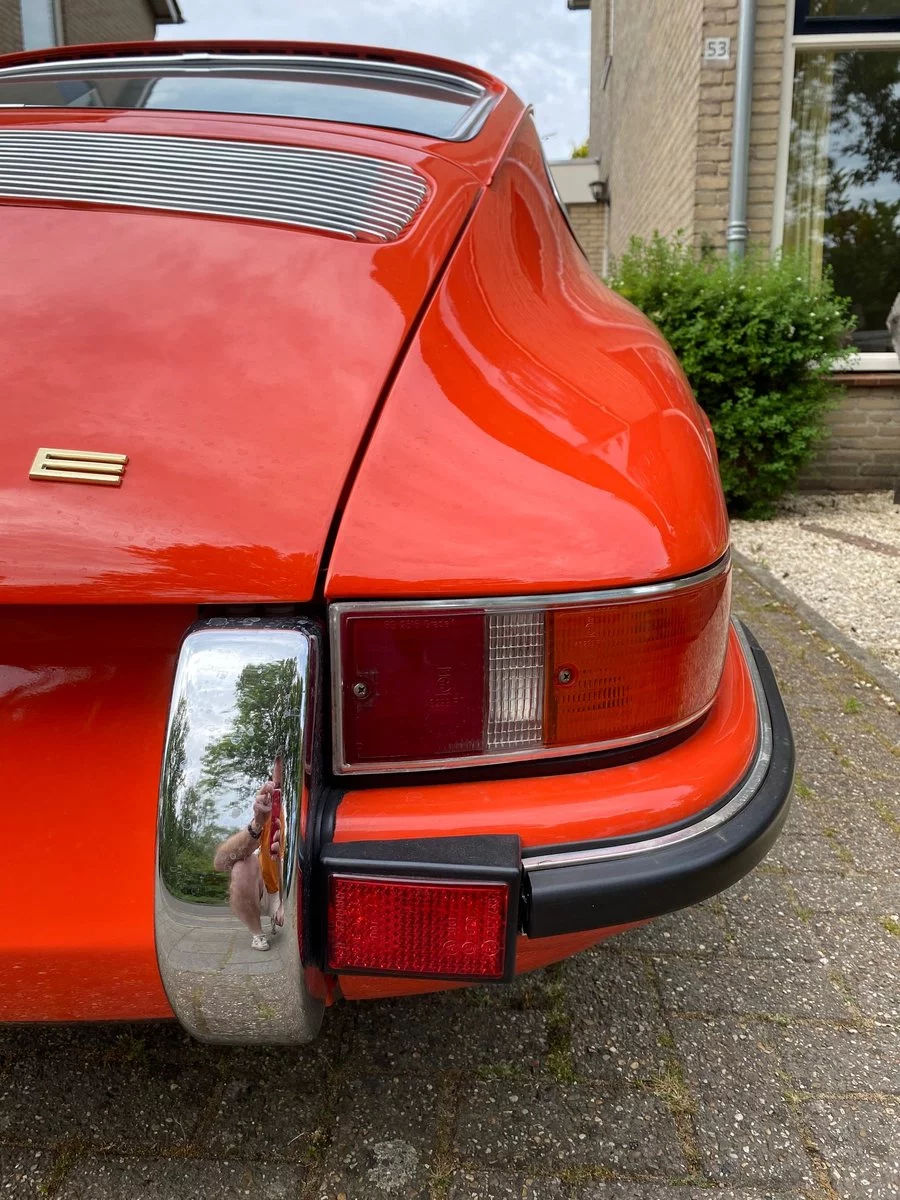

Het eindresultaat (in de garage)
Hallo Glimkezen (de motorkap)
