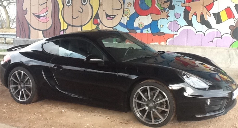

Beste poets-freaks, Ik heb een probleem :
Ik heb mijn zwarte Porsche ( 2 jaar oud ) vandaag gewassen (2 emmers-methode Mothers shampoo) gekleid met een zachte klei (geen marring), met de DAP900V2 oranje pad Scholl S20 aangebracht. Begonnen in stand 3 en trapsgewijs naar stand 6 in dambordpatroon, Gyeon Q2M pre aangebracht om polijst resten te verwijderen en vervolgens Mothers glaze met zwarte pad standje 1. De verschillende produkten afgenomen met telkens een zuivere microvezeldoek. Dit gaf een prachtig resultaat binnen in mijn garage waar het lekker koel is. Alvorens ik wax (Waxaddict) wou aanbrengen heb ik de auto even naar buiten in het zonlicht gezet. Ik verschrok me een bult : hologrammen, swirls (auto nooit in carwash geweest), nog steeds kleine krasjes..... Wat doe ik mis ? Ik ben er niet goed van ! Misschien eerst Scholl S3 alvorens S20 ?
Mijn Monello-pads zijn 5 jaar oud maar altijd perfect met handwas onderhouden. Kan iemand me raad geven of eventueel een handje helpen om de motorkap te behandelen en me zo op de 'goede weg te zetten' ?
