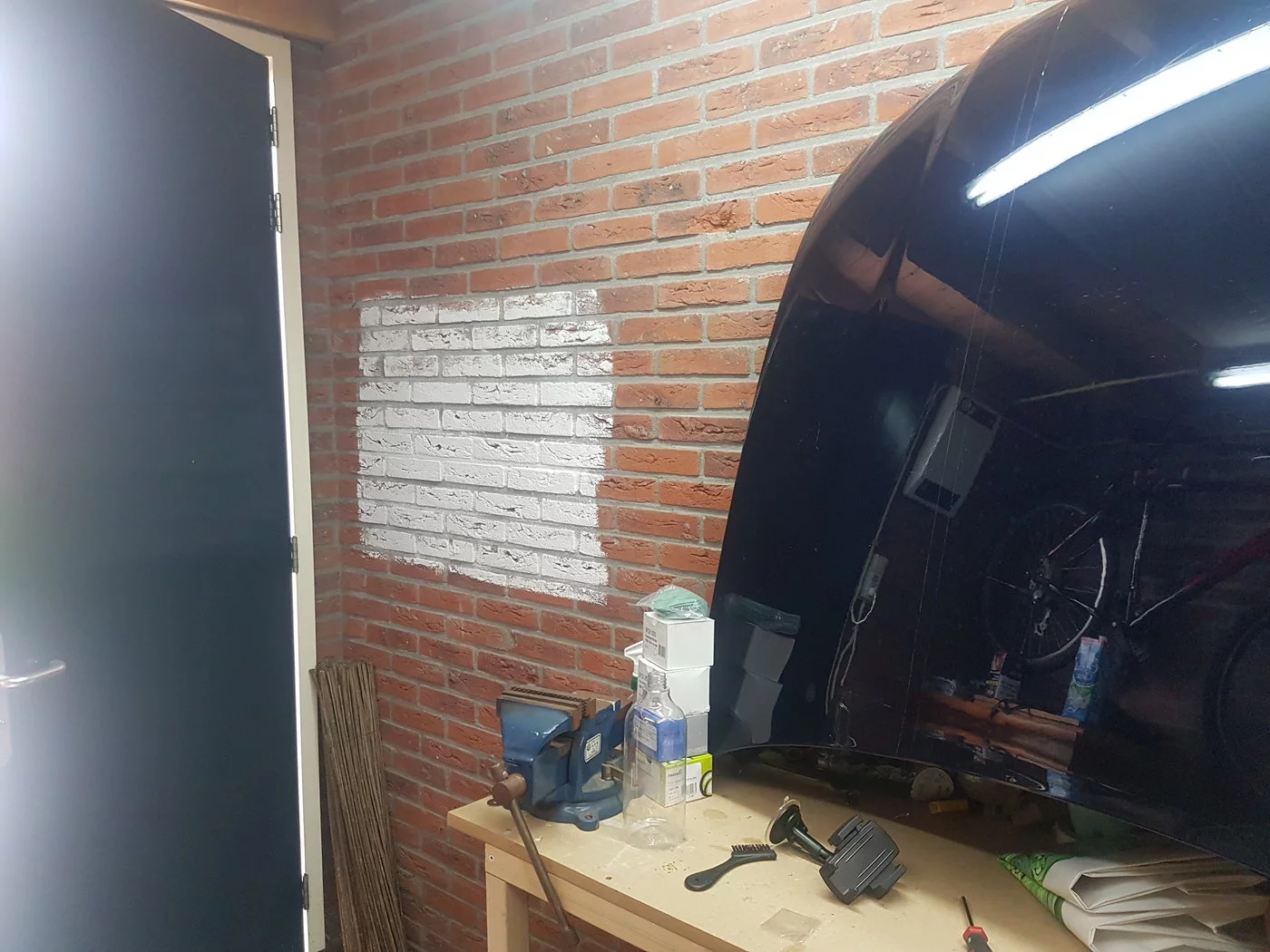

Eerst maar eens een Testspot -->
Voorstrijken ging niet zo geweldig met een verkeerde roller/kwast -->

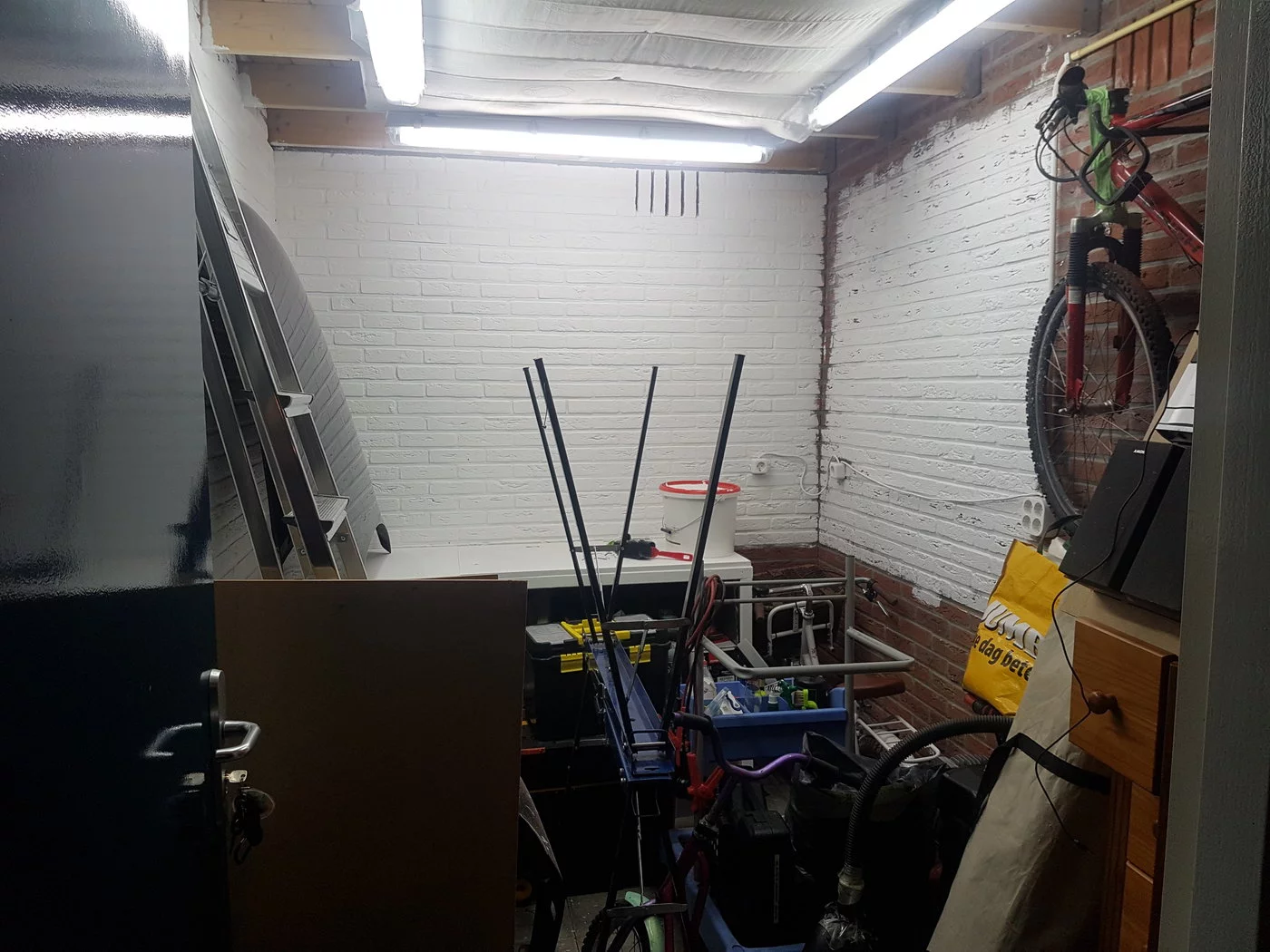

De bakstenen zogen ondanks de voorstrijk toch als een malle en was al snel door de eerste emmer verf heen -->

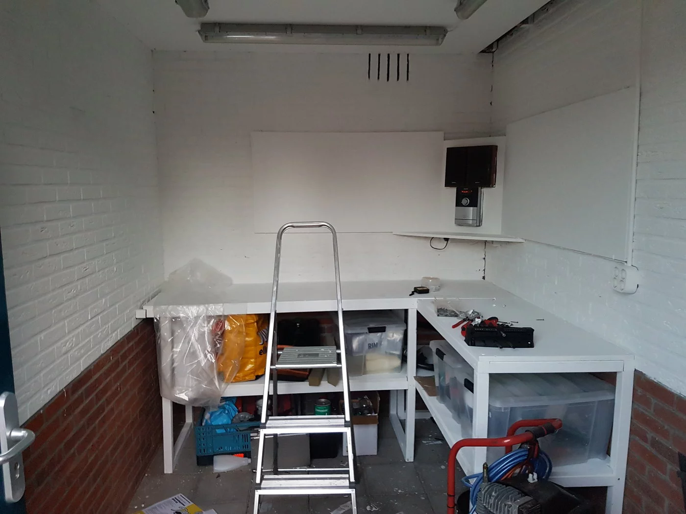

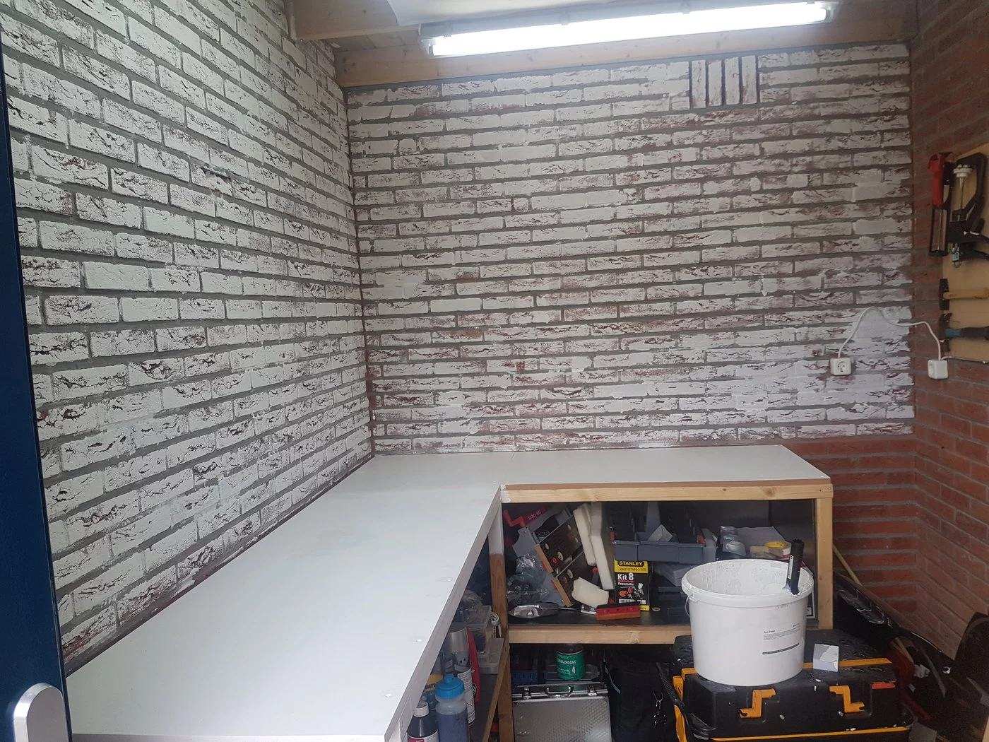

En dit is het tot zover... De nodige details nog aanpakken en dan komt er nog een vernis over de werkbladen en schappen. ( En nóg meer zooi opruimen :p )

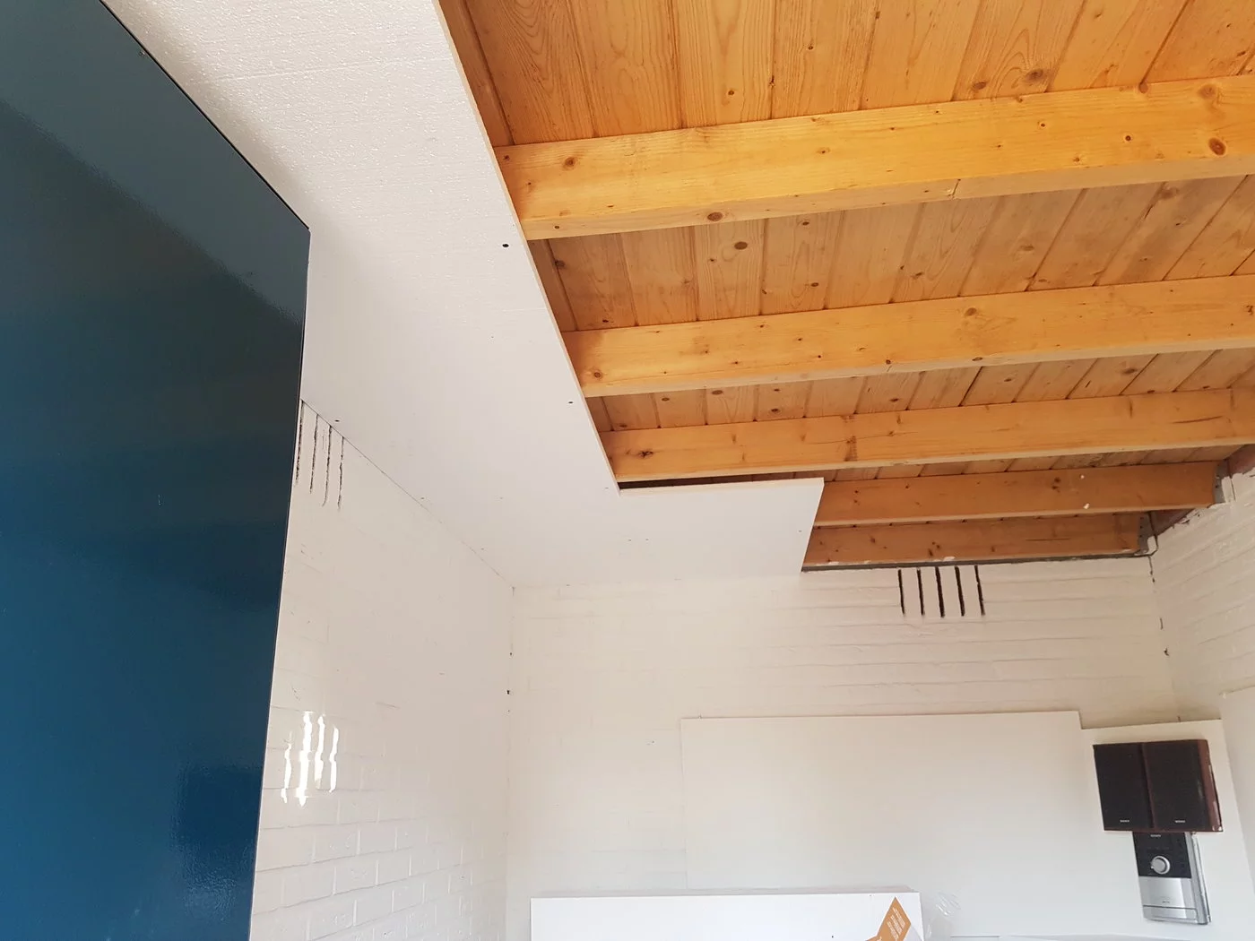

Wel ff opletten met die isolatie aan het dakbeschot
Of ventileren of er zou (alsnog) vochtwerende folie tussen moeten
Je maakt het hout nu koud, en als er vocht bij komt .... en dat komt het ...
Die schrootjes zijn met een jaar of twee weggerot
Reactions: Quantoxx
Had nou ook even die stroompunten fatsoenlijk aangelegd met wat elektra, buisjes en dozen i.p.v. dat huishoudsnoer,... : unamused:
Best wel kansloos eigenlijk :joy:
Hahaa! I know, I know. :) Maar ik heb dit voor elkaar gekregen met dingen die al voorhanden waren.
Had ook alles kunnen infrezen en inbouwdozen kunnen gebruiken, meteen een Pearl wandafwerking die je af kan nemen c.q. wassen, plafond isoleren, LED-panelen erin, vloeistofdichte vloer, poetsbrug, etc...
Pannenkoek! :p
Reactions: MeganeRS en RbL
Volgens de schilder is de schuur niet vochtig. Qua ventilatie zitten er in alle muren van die sleuven, als je dat bedoelt? :D Ook is het plafond alles behalve ''dicht'' gemaakt, haha! De voorzijde, dus waar je binnen komt, daar mist nog een centimeter of 30 en aan één zijde ook nog een hele strook van zo'n 10cm.
Is dit voldoende aan ventilatie, of..?
Volgens de schilder is de schuur niet vochtig. Qua ventilatie zitten er in alle muren van die sleuven, als je dat bedoeld? :D Ook is het plafond alles behalve ''dicht'' gemaakt, haha! De voorzijde, dus waar je binnen komt, daar mist nog een centimeter of 30 en aan één zijde ook nog een hele strook van zo'n 10cm.
Je bedoelt eigenlijk dat je het nog niet afgemaakt hebt en niet zal afmaken. :p
De schilder is een beunhaas ;)
Alle lucht bevat vocht, zeker als het warm is.
Zodra lucht afkoelt slaat het vocht neer als condens
Achter de isolatie blijft het kouder (bijv. regen / vorst buiten en jij binnen aan het werk)
Maar als er luchtstroom is, kan het goed gaan
Gewoon een beetje opletten, zeker als het muf gaat ruiken
Buitenmuur aan buitenzijde impregneren kan ook nog.
Reactions: Quantoxx
Mooi opgefrist Q. Wat Jeroen ook al noemde, die wandcontactdozen daar moet je wel even goed naar kijken, en niet alles doorlussen vanaf één bestaand stopcontact, dan doe je namelijk hetzelfde als iemand die 5 stekkerdozen aan elkaar koppelt, en alles vol met stekkers van zware stroomverbruikers.
Reactions: Quantoxx
Ah, thanx voor de info, kerel! :)
De schilder heeft ook nog niet gezien dat er nu een plafond in zit, haha! Anyways... Ik zal de boel openlaten zoals het nu is en blijven checken. :)
Ah, zo bedoelden jullie dat. :) Ik heb daar wel rekening mee gehouden, in de zin van; Ik wilde op meerdere plekken kunnen inpluggen, zeg maar. Ik heb naast de radio nooit meer als 1 apparaat in werking. Wat ik niet gebruik, trek ik eruit en ruim ik op of leg ik apart.
Thanx voor de heads-up, though! :heart:
