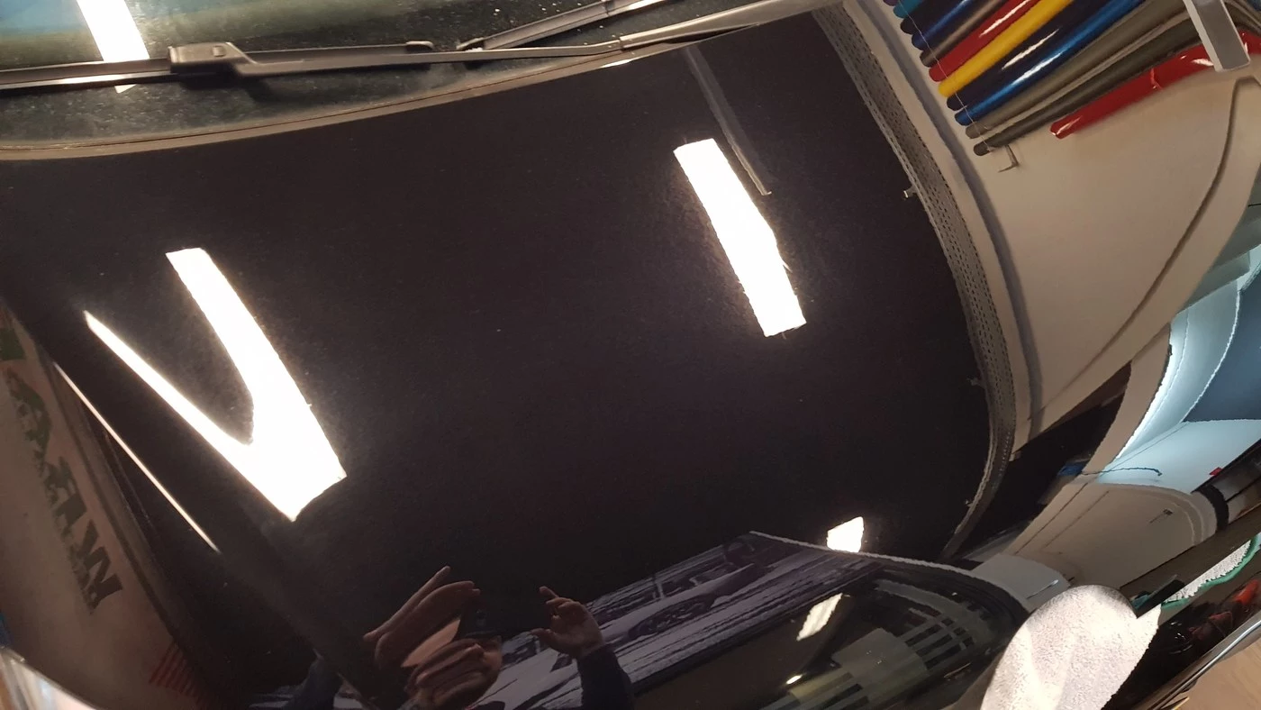

Mensen, wie heeft ervaring met de lak weer goed krijgen nadat er stickers op de lak gezeten heeft?
Het betreft stickers die er al 5 jaar op zaten.
Zie foto toen mijn hulp werd ingezet.
Toen ik het zag dacht ik nou dit gaan we wel even mooi maken. Maar na een test spot dacht ik HOLY SHIT dit is echt hardnekkig. Veloce en hardste pad uiteindelijk. Maar tot me verbazing kreeg ik niet de correctie die ik dacht te behalen. Helaas had ik alleen nog maar mildere compounds tot me beschikking. Toen even maar wat testen met grit 2000.
Maar ook dit had niet het gewenste effect! De contouren bleven zitten.
Eindresultaat (de countouren bleef je zien maar moeilijk op de foto te zien)
Iemand ervaring met stickers? Zijn de contouren gewoon door de blanke lak heen getrokken?
