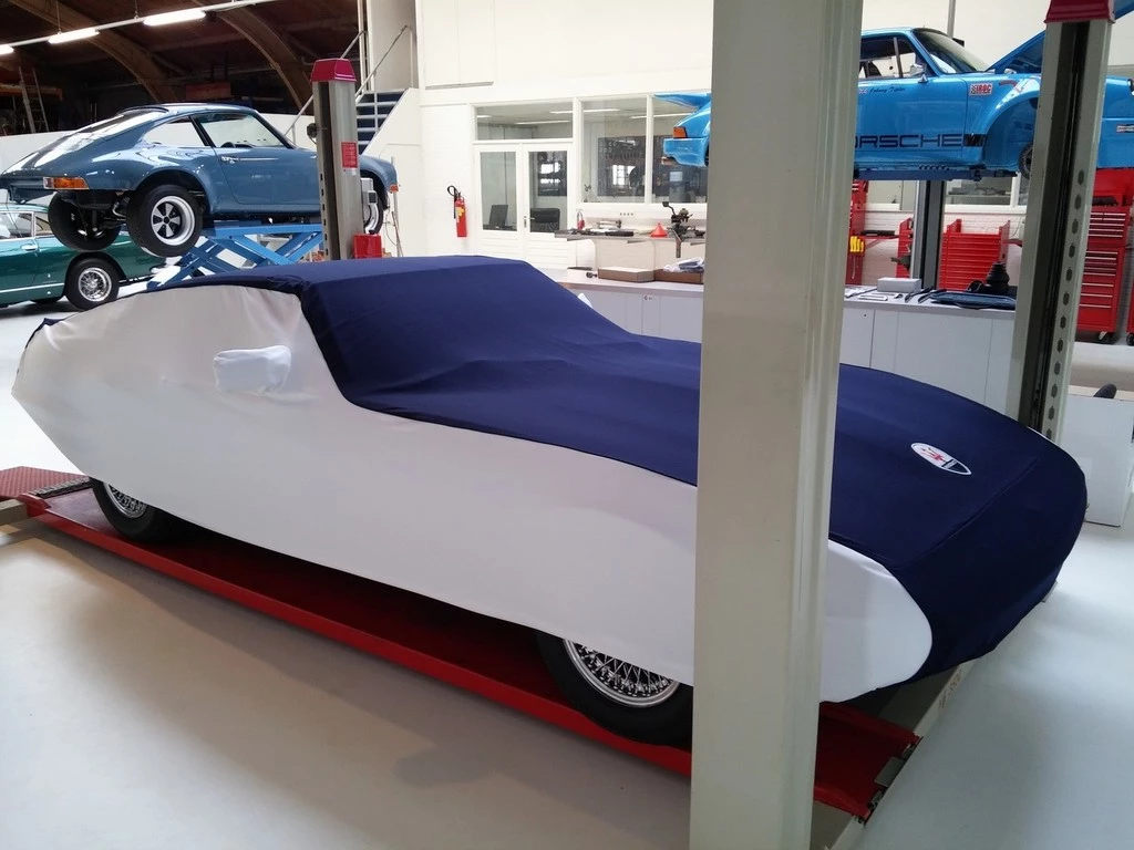

Hieronder een foto van de toen nieuwe hoes begin 2016.

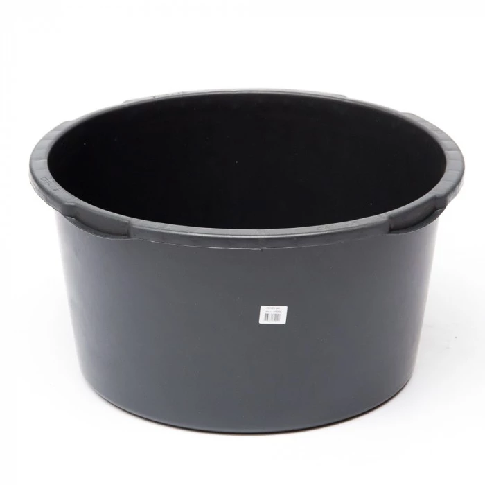

- Speciekuip 90 liter.
- Speciekuip 65 liter.
o Ik heb toevallig twee verschillende formaten van deze kuipen enkel en alleen voor detailing activiteiten. De hoes paste prima in de 90-liter variant en met moeite in de 65-liter variant. Ik heb dus het fijnst gewerkt met de 90-liter variant.

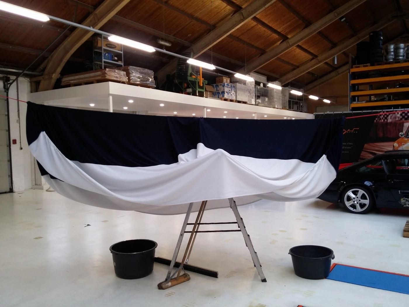

Voor de nacht heb ik de hoes in mijn badkamer in bad gelegd. Ik heb daarbij de hoes eerst in mijn bad gelegd en daarna de lege 90 liter kuip op het blauwe gedeelte van de hoes geplaatst.
Vervolgens de witte gedeelten van de autohoes in de kuip gedrapeerd, opdat het witte textiel in die emmer zou kunnen uitlekken.
Belangrijk. Ik heb de stof zodanig in die kuip gedrapeerd dat op deze wijze water dat naar beneden (zwaartekracht) zou druppelen/kruipen, zou gaan van wit naar blauw en vooral niet van blauw naar wit. Dit om maximaal te voorkomen dat kleuroverdracht plaats zou kunnen vinden. Dit is perfect gelukt!

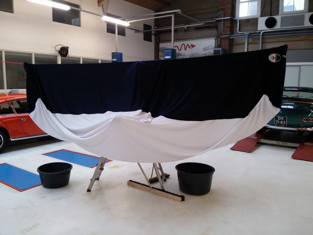

Zaterdagmorgen heb ik in mijn tuin een touw in een v-vorm gespannen. Helaas was het bewolkt, maar ik was al blij dat het droog was. Voor deze wijze gekozen, opdat de hoes vooral niet de grond zou raken. Vervolgens daarover heen de hoes uitgespreid en de hoes geïnspecteerd. Ik moest helaas constateren dat er toch nog redelijk veel vlekken in de witte stof zaten.

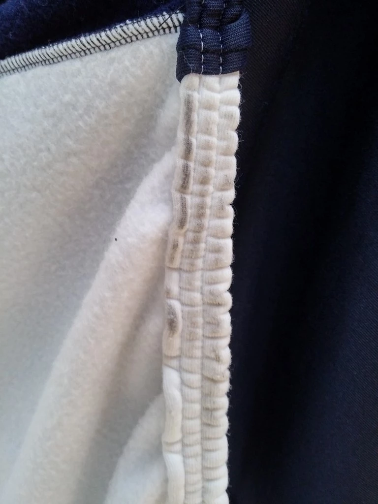

Er zit nog wat vuil aan de binnenzijde van de hoes, daar waar de hoes de banden raakt.

Vraag me af waarmee de banden behandeld zijn, dat ze zo afgeven?
Dankjewel voor het compliment Kees. Zeer vriendelijk.
De banden heb ik in het verleden enkele malen behandeld met Mothers Wax - Reflections Advanced Tire Care. Een product dat niet langer geleverd lijkt te worden. Ik denk dat de vervuiling vooral van het vuil op de banden komt, want ik neem na het aanbrengen van dit product altijd de banden af met een microvezeldoek om een matte uitstraling te verkrijgen. Daardoor geeft het dan ook niet echt meer af.

Cordoba. Ik heb inderdaad toen de autohoes in mijn tuin over die touwen hing, de vlekken bewerkt met mijn reinigingsmiddelen en dit dan uitgespoeld met stromend water uit de tuinslang. De foto hierboven in de tuin is van het moment dat mijn dochter van 11-jaar en ondergetekende net gereed waren met het draperen van die doek over de touwen. Was nog een flink geworstel, want die doek mocht natuurlijk niet de vloer raken.
Ik moet bekennen dat ik in eerste instantie was begonnen met een emmer met water, maar dat was ik na die eerste poging al meteen zat. Daarna de tuinslang uitgerold en telkens uitgespoeld met stromend water. Ergens op de vloer net voor dat fauteuil onder die doek zie je misschien een metalen rooster in de bestrating verwerkt. Mijn tuin loopt vanuit alle hoeken naar dat lager gelegen middelpunt toe en dat rooster (eigenlijk een put) zit aangesloten op het riool. Daardoor heb ik (wonende in de Haarlemmermeer) toch altijd een droge tuin. Een beetje spetteren met water is hier dus geen probleem.
Op de foto in de tuin zie je links van de doek ook een soort van rechthoekige droogmolen staan. Ik heb getracht de doek door dat ding te laten ondersteunen, maar die doek was zo ontzettend zwaar, dat het droogrek bezweek onder het gewicht van de natte doek.
