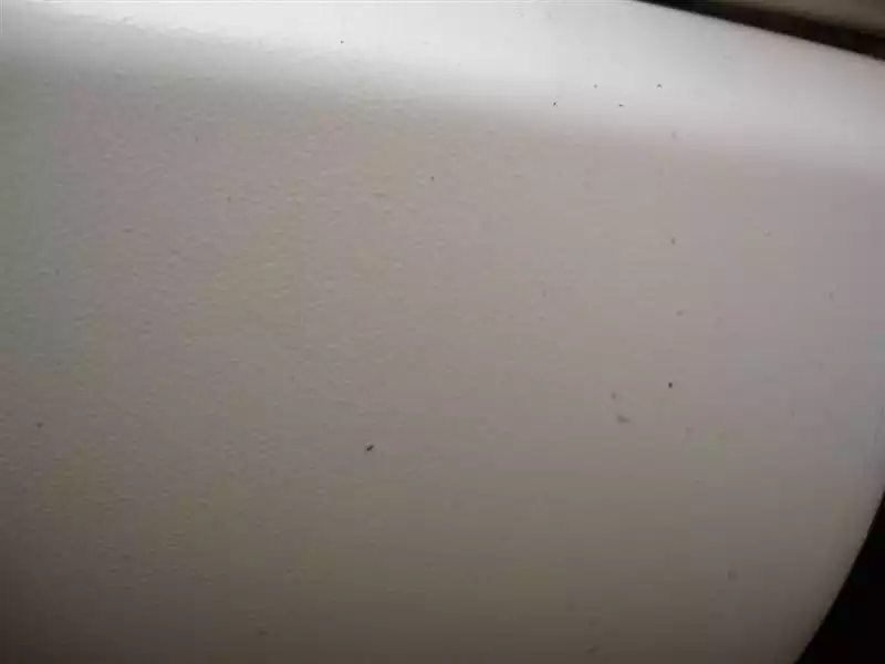

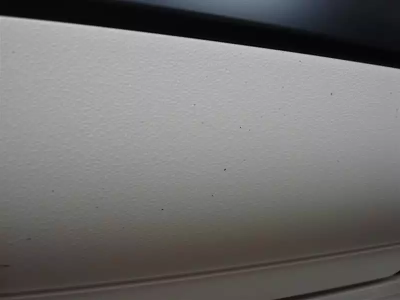

Vriend van me had nog al wat last van zwarte tikjes op de zijkant van zijn witte auto.
Met klei lukte het niet en ik had nog Body Solvent staan mooie kans om het te testen.
Zondag avond nog snel naar Dennis pm gestuurd om te vragen hoe ik het ook al weer moest gebruiken mij dank nog voor de snelle antwoorden.
Het probleem.
Staat erg lelijk op schitterde witte Cayenne GTS.
Eerst netjes gewassen met wasmitt en Gold Class shampoo.
Helaas bleef bijna alles zitten.

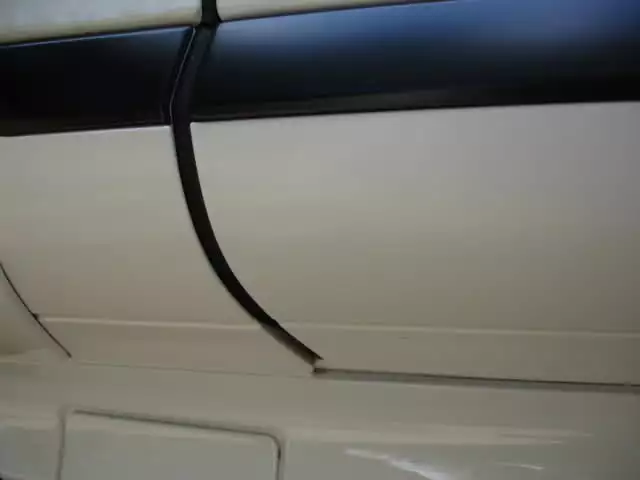

Stukje papier gepakt en wat Body Solvent op gedaan en poetsen maar. Meeste ging er redelijk makkelijk af.
Stukje die wat minder goed gingen het even 10 -15 seconden laten inwerken op aanraden van Dennis.
Toen gingen ook die er af. Alles ging er gelukkig af en het werkt dus goed. Altijd handig om dus in de kast te hebben staan.
Klein stukje helemaal schoon.
