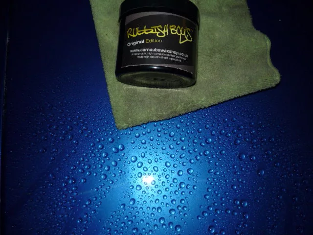

Dodo Juice Rubbish Boys Original Edition​
Deze pot is volgens mij officieel nooit geleverd in Nederland.
Er zit wel een testpotje in de Dodo Juice Carnauba Canister.
Deze moest uiteraard getest worden zoals ik al met eerdere (test)potjes heb gedaan.
De lak als eerste behandeld met Dodo Juice Need for Speed. Dit produkt reinigt, voedt en beschermd de lak in 1 stap
Normaal breng ik de wax(en) aan met de hand/vingers. Maar in dit geval werkt het echt niet. De wax is gewoonweg te hard. Er wordt gezegd eerst de wax warm te wrijven in het potje, maar dit werkt (bij mij) in ieder geval niet.
Dit kleine beetje had in aangebracht op de lak.
Gevolg, dikke strepen wax. In gedachten doken er allerlei doemscenario's op qua verwijderen met een doek...
Voor de rest van de test heb ik maar een schoon foam applicatorpadje
De swipestest wees al uit dat de curetijd echt lang is, zo rond de 20 á 25 minuten. Door het hoge gehalte carnauba, zitten er weinig vluchtige stoffen in die verdampen.
Echter, ik heb de wax 45 minuten laten curen. Temperatuur +/- 22 graden, bewolkt bij normale luchtvolchtigheid.
Afgenomen met een Fantastic Fur

ik heb de 250ml glazen pot binnen..
echt keihard is ie!!
heb er een foam finger applicator bij gekregen, deze werkt werelds in de original edition.. lijkt wel alsof hij een beetje eraf "schuurt"
dus daarmee is aanbrengen best te doen..

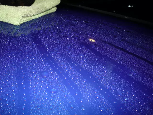

curetijd is echt abnormaal lang.. ik heb een half motorkapje gedaan, na 35 minuten nog niet lang genoeg.. wel heb ik hem er toen afgehaald.. met dit als resultaat:

Je kan de wax het beste wat smeerbaarder maken door een laagje af te krabben met een mesje of theelepeltje en vervolgens de verkregen schilfers over het harde waxoppervlak zacht te smeren. Je krijgt dan een wax die zich met de hand ( heel terapeutisch maar onzuinig) of met een foam finger op te brengen. Wel dun anders word de wax nooit droog genoeg om afgenomen te worden en houd je een vette smeerboel over.
Net als bij Dodo SN kan je na enige uren de waxlaag nalopen met een doek en wat Last toch.
De glans en diepte zijn fantastisch. en echte Dodo adepten kunnen deze wax dan ook nog toppen met de zachtere en meer commercieel opgezette Rubbish Boys Juiced edition
