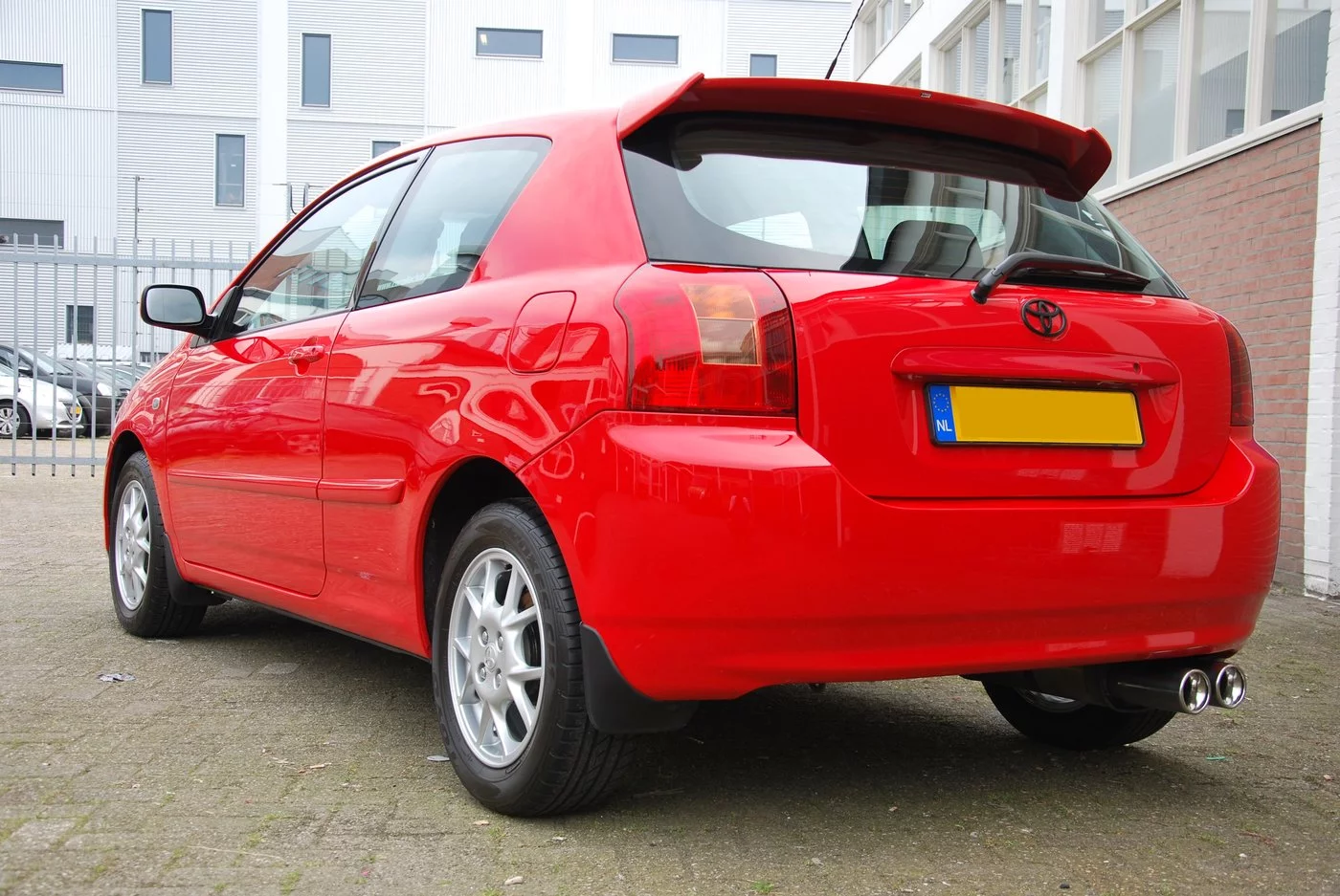

Ervaringsdeskundige in the house...
Ik heb zelf een auto van 2003 met rode unilak én blanke lak. Deze ziet er nog net zo rood uit als toen ie in 2003 het levenslicht zag... :cool:
En nee, deze heeft geen last van verkleuring.
Bekijk bijlage 80776
Wow, dit is wel een prachtig voorbeeld van hoe het ook kan! Hoe heb je dit voor elkaar gekregen? Vanaf het begin steevast de lak goed onderhouden? Of ben je er pas later mee aan de gang gegaan?
@Rossifumi
De auto is van m'n zwager geweest, die is er erg zuinig mee om gegaan. De auto heeft altijd binnen gestaan, zowel thuis als op z'n werk.
Hij was niet het type dat elke weekend z'n auto stond af te soppen, maar eens in de zoveel tijd waste ie em.
4 jaar geleden heb ik de auto van hem overgenomen, toen zaten er de welbekende swirls in, sindsdien onderhoud ik em netjes.
@N@vigator
De foto is rechtstreeks uit de digitale camera gehaald, niets aan gesleuteld of wat dan ook. Ik ben een computer n00b. Weet nog net de aan en uit knop te vinden :D
What you see, is what you get.

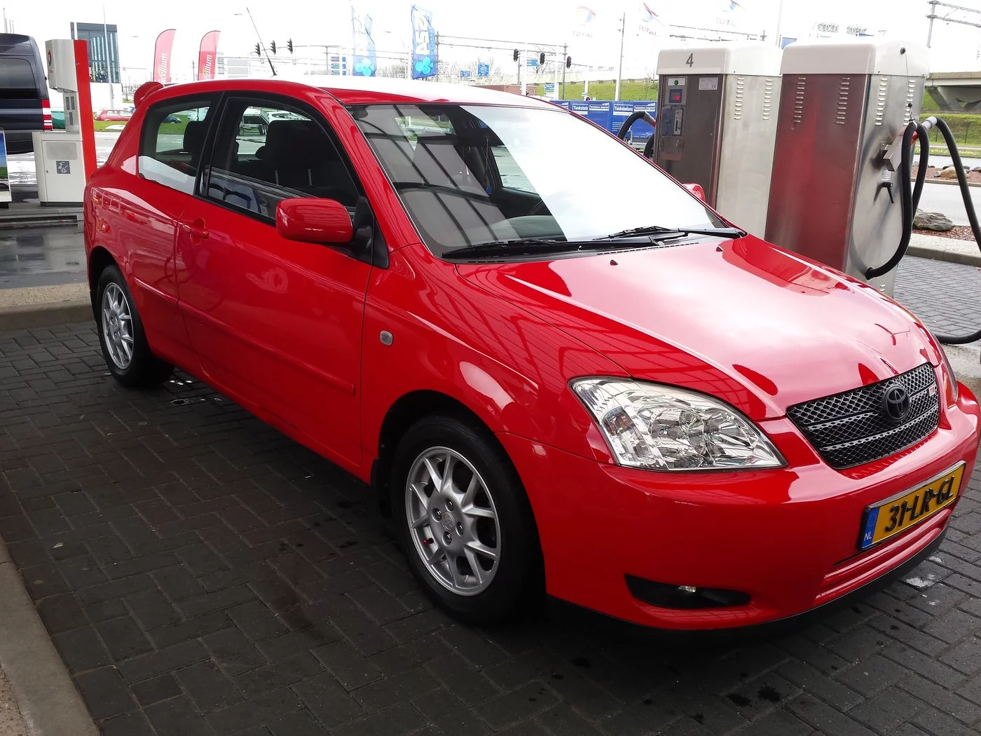

Hier een foto gemaakt met m'n telefoon.
