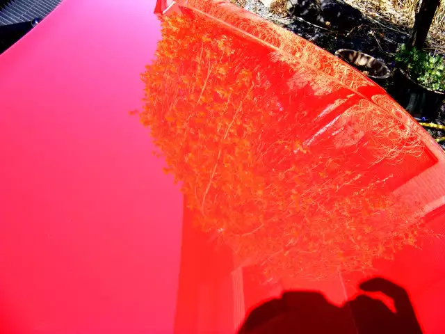

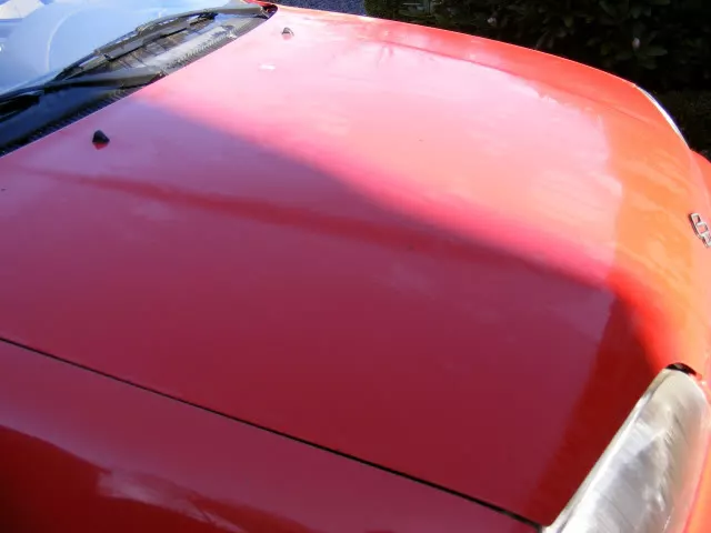

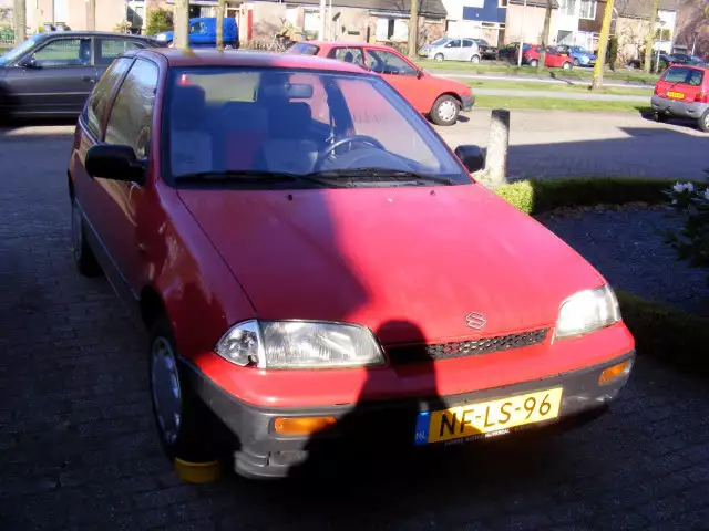

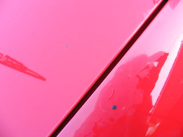

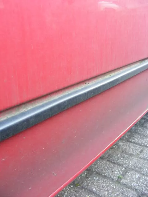

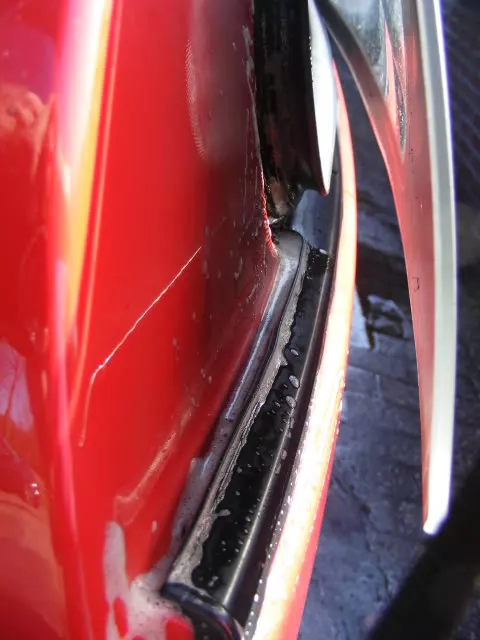

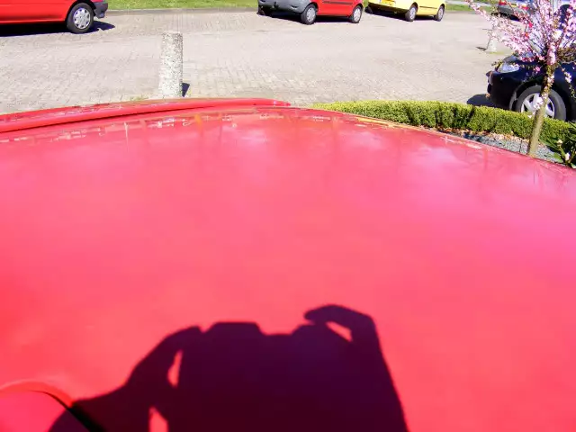

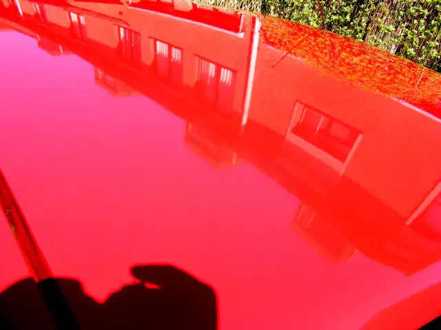

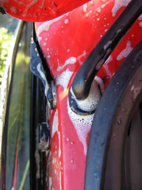

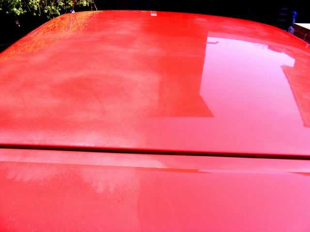

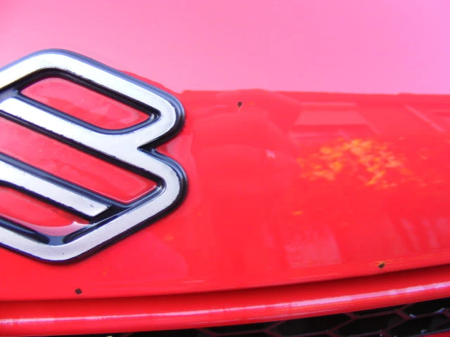

vandaag 'n "rode" swift van m'n neefje aangepakt. had zojuist 'n heel verhaal beschreven, maar toen liep de pc vast, dus nu maar 'n beknopte omschrijving...
doel was: "als ie er maar beter uit ziet dan eerst". neefje heeft z'n rijbewijs gehaald en vorig jaar toen ie 18 werd heeft ie 'n cadeaubon van me gehad voor 1 poetsbeurt.

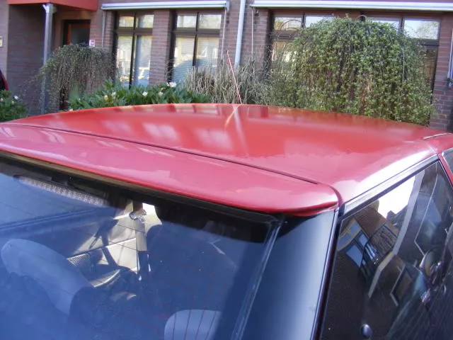

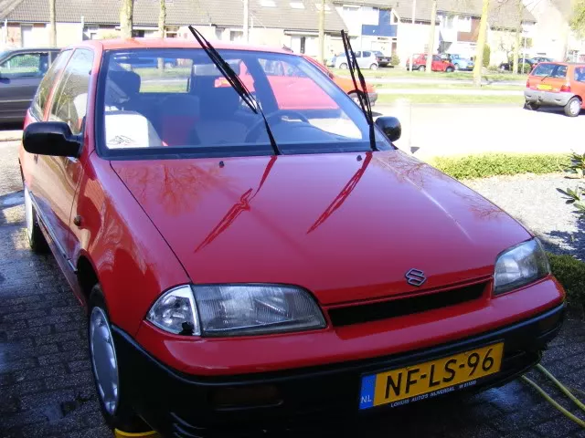

voor:
dak 50/50
stappenplan:
wassen en bepaalde plekken met apc
clayen
motorkap met ssr 2.5 op oranje
rest van de auto ssr2 op oranje
hele auto met ssr1 op wit
black hole
dodo juice orange crush wax
pb trim restorer

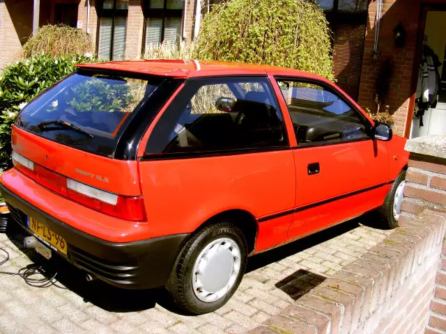

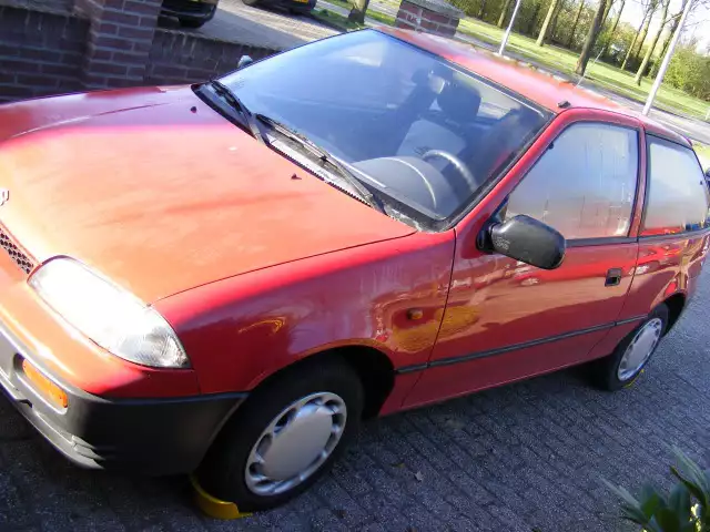

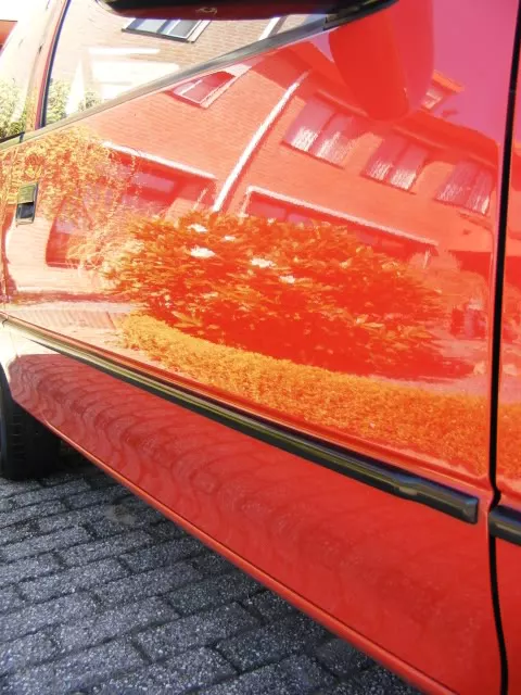

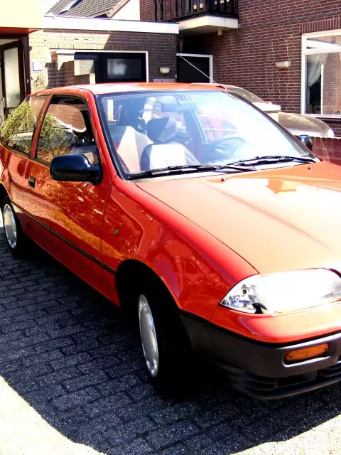

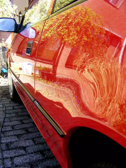

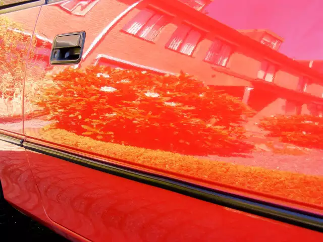

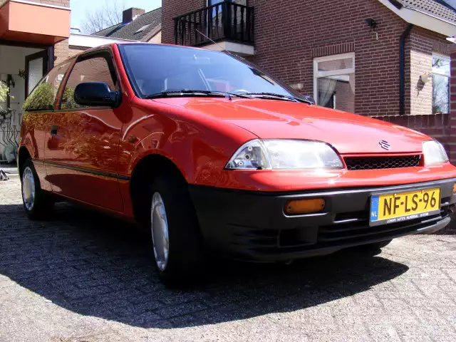

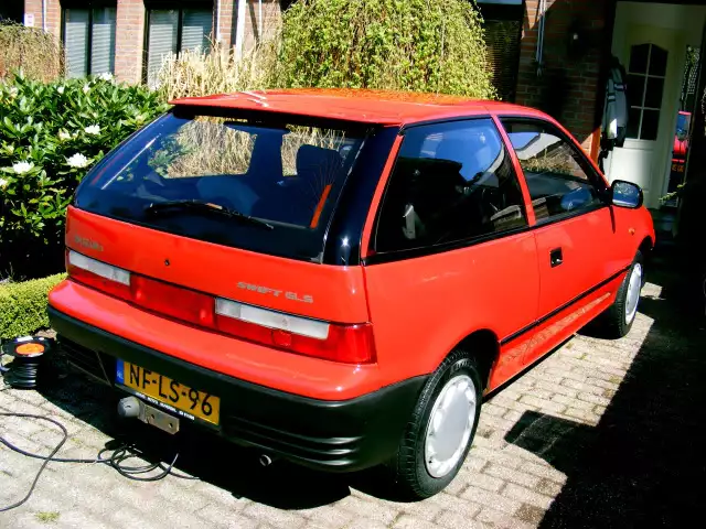

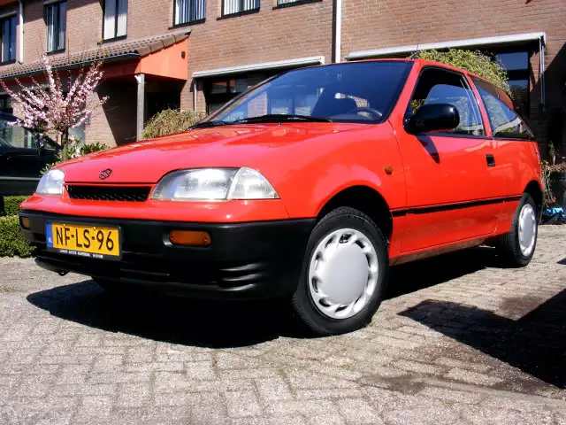

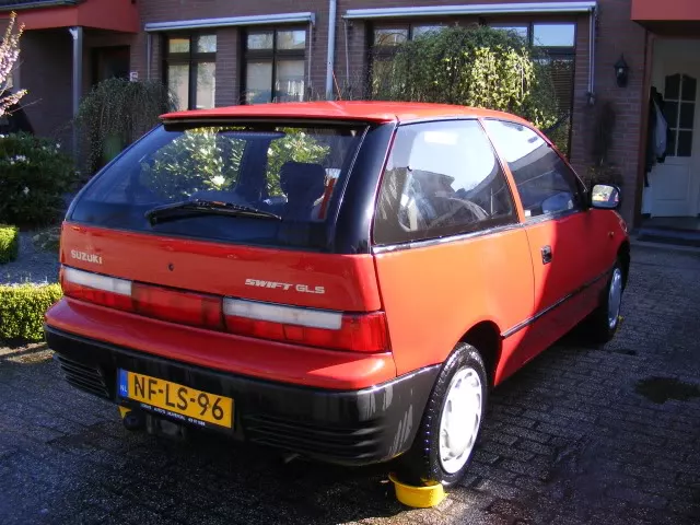

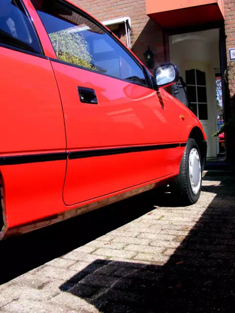

na:
Dat zijn de betere kadobonnen ...
Mooie job en inderdaad: je neefje zal de komende tijd met een glimlach rondlopen elke keer als ie zijn Swiffie ziet..,^^
Ziet er goed uit Wilco!!!
Kan ook niet anders met je inmiddels ervaring in het 'dappen'.
