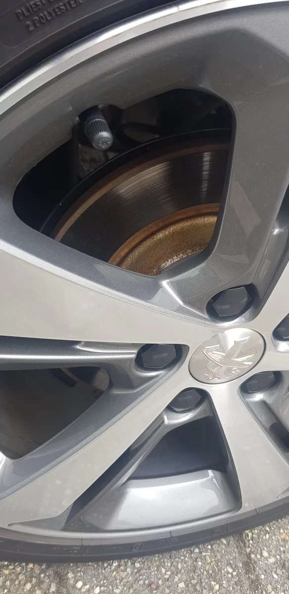

People,
Kan iemand mij een adres aanbevelen dat mij kan helpen met de roest op de naven van mijn wielen, zelf beschik ik niet tot de middelen en ruimte om dit te fixen.

Ik heb het recent zelf gedaan met Hammerite. Van te voren goed schoonmaken en ontvetten.
Was makkelijk zelf te doen

Staalborstel icm hammerite
Keer goed remmen daarna, en je kunt er weer een poos tegen aan.

@Dylles Je kan gewoon naar je garage gaan deze kunnen het voor je doen als je het ze vraagt.
Zelf heel makkelijk te doen
Benodigdheden:
1 Krik
2 Dop + ratel ( momentsleutel aanbevolen)
3 Verf in pot of spuitbus
4 Schuurpapier
5 Remreiniger
6 Tape
7 Tijd
Start
Zet de auto in de versnelling en op de handrem.
Draai met de dop en ratel de bouten van de velg iets los.
Krik de auto op.
Verwijder de bouten en verwijder de velg.
Nu alles ff schoon schuren en schoonmaken met remreiniger.
Afplakken met tape.
Verven/spuiten.
Goed laten drogen.
Dan de tape eraf.
en dan natuurlijk alles weer andersom.
( zet de bouten goed vast hier is een momentsleutel handig maar niet noodzakelijk)
Ook verf op de remschijf is niet best dit zorgt voor gladde plekken op de remblokken.
Heel technische verhaal over hoe en wat maar conclusie niet goed kans op ongelukken.
