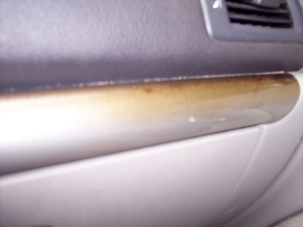

Ik heb de komende twee weken een renault Twingo op bezoek om in de avonduren te detailen. Het hele interieur zit onder de nicotine/teer aanslag van het roken. Normaliter werkt APC prima. Nu echter NIET. Er zitten in het interieur een aantal sierlijsten die vroeguh als mooi grijs zijn afgeleverd, maar nu helemaal bruin zijn. En ik krijg ze niet meer schoon met wat dan ook.
Ik heb het volgende al geprobeerd:
- APC 1:10
- APC 1:5
-APC 1: 2
-APC puur
- Meguiars Quick Interior Detailer
- Meguiars Ultimate Shine Rubber & Vinyl Protectant
- Dasty
- Kachelruitjesreiniger (Tja, je moet toch wat)
- Andy
- Meguiars Bug and Tarremover
Maar NIETS helpt:no er gebeurt he-le-maal niets.
Iemand enig idee waar het wel mee zou kunnen lukken?
Denk er over om de lijsten maar te gaan polijsten oid.
Hier even twee foto's van de aanslag:
Het hele interieur zit onder de aanslag, maar de normale kunststof delen zijn goed met APC te reinigen (al even een paar testspots gedaan), maar op deze sierlijsten heeft het totaal geen resultaat. Het lijkt wel alsof het er helemaal in getrokken is of zo.

Pro polish, miracle spons, azijn, schoonmaakazijn allemaal helaas geen resultaat.
Aanslag is helemaal in de blanke laklaag getrokken. Deze laklaag laat ook op een paar plekjes al los en daaronder zit de aanslag niet.
Daarom er maar voor gekozen om niet meer te proberen het schoon te maken. Ik heb namelijk echt geen idee meer waarmee ik het schoon zou moeten maken:weetniet De lijsten zijn vrij eenvoudig te demonteren en dat heb ik dan eerst ook maar gedaan. Morgen maar eens proberen om via de sloop een setje nette tweedehands te scoren. Mocht dat niet lukken, dan ga ik de blanke laklaag er afschuren en opnieuw spuiten met velgenlak en daarna blanke lak er over heen. (Heb ik nog wel staan.) De originele kleur is nagenoeg hetzelfde als de velgen en beroerder dan het nu is kan het toch niet worden.

Helaas, ook polijsten heeft geen resultaat. Geprobeerd met finale, mezzo, inizio op gele cone. Resultaat: het bruin is wat doffer geworden en de lak laat op nog meer plaatsen los.
Kortom, hier valt volgens mij niets meer aan te reinigen het is helemaal in de blanke lak getrokken. Ik ga eerst maar eens proberen de blanke lak er af te schuren en dan spuiten.
En als er toevallig een sloper reageert op mijn oproep op een zoeksite voor tweedehandsonderdelen voor iets van een tientje of zo, dan mik ik die er gewoon in.
@mk-us. op zich is de plek niet zo verwonderlijk. Op deze plek is het wel wat extreem, maar het hele interieur ligt een bruinige waas over. APC 1:10 is bijvoorbeeld niet krachtig genoeg. Ben nu bezig met 1:2 en daarmee krijg ik het goed schoon op de rest van het interieur. Alleen deze twee sierlijsten valt geen eer aan te behalen.]-0

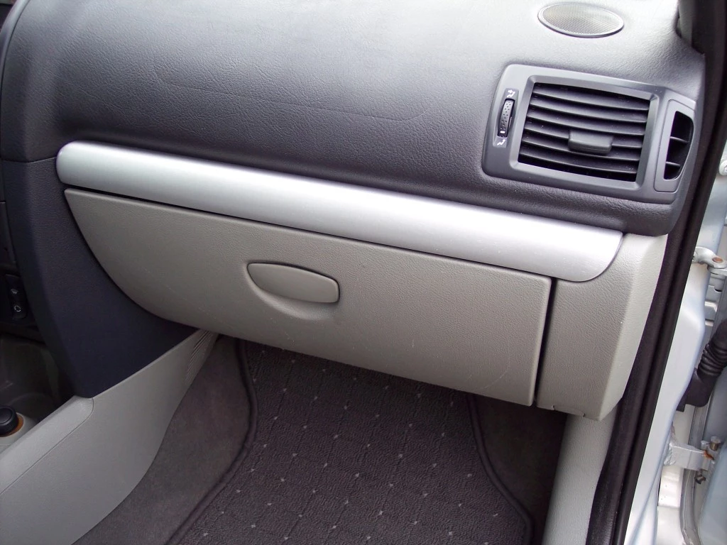

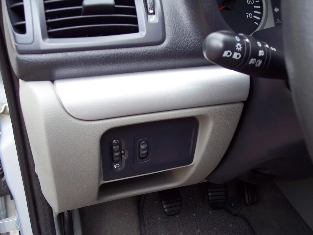

Ik heb de sierlijstjes geschuurd en opnieuw gespoten. De resultaten hiervan hadden jullie nog van mij tegoed.
Dit is het geworden
