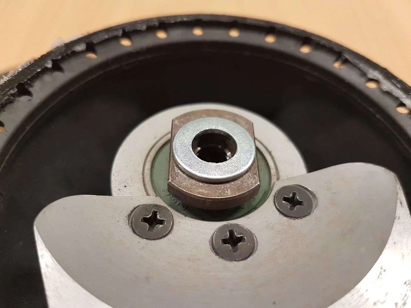

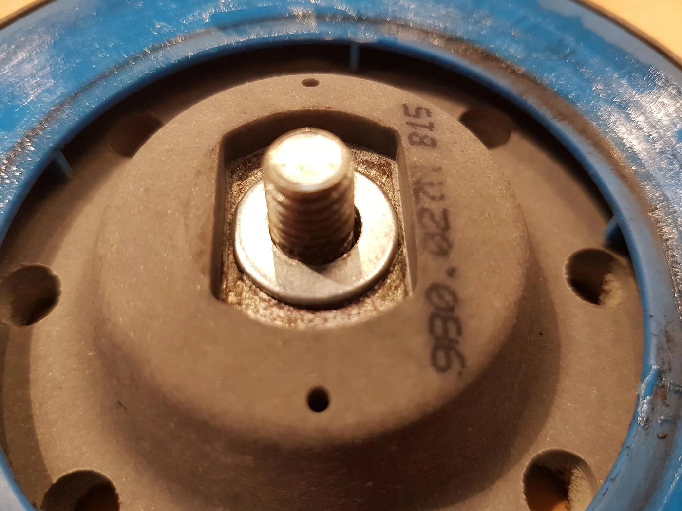

Sceptisch als ik ben, toch maar eens de washer mod geprobeerd bij mijn Bigfoot machine. In dit geval gaat het hier om de MK1 versie.
Het enige wat je nodig hebt, is een simpele sluitring M8. Verkrijgbaar bij een ijzerwaren zaak.
Er schijnen kant en klare op maat gemaakte ringetjes te koop te zijn, ik heb al bedragen van $ 15 US Dollar voorbij zien komen terwijl een sluitring nog geen 10 cent kost.. .

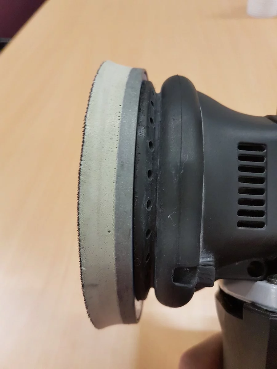

Zonder washer mod:

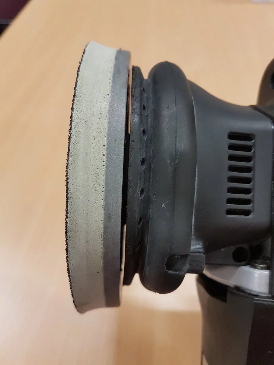

Met washer mod:

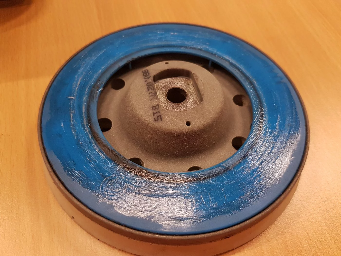

Je kan ook de bovenkant van de backingplate een likje vaseline geven waardoor deze ook als een stuk soepeler draait.
En een filmpje waarbij ik de backingplate met de hand draai, met en zonder ringetje ertussen.
Conclusie:
Misschien dat het aan mij ligt, maar ik merk niet echt verschil met of zonder ringetje.
Bij mijn machine is intussen het ringetje er weer uit. Als Rupes het had gewild, hadden ze deze vrijloop al lang doorgevoerd bij de MK2.
Er worden miljoenen geïnvesteerd om de machine optimaal te laten functioneren en dan komt er een of andere Pipo die denkt de machine béter te laten presenteren door er een ringetje van nog 5 cent ertussen te zetten. :rolleyes:
Belangrijk:idea:
Bij het zelf sleutelen c.q.prutsen aan je machine vervalt de garantie, geheel op eigen risico dus!

Gezien foto 1 is de vaseline ook geen succes (hoopt op)
Beetje Poorboys Trimrestorer misschien ?
