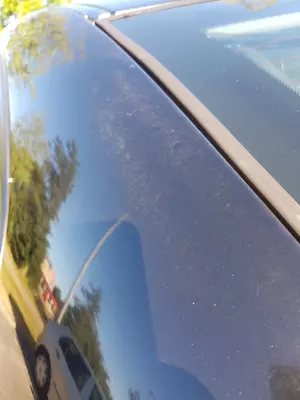

Goede morgen heren,
Onlangs test setje scholl s20 gekocht, pasta plus paarse spider pad.
Collega had plaatselijke vreemde plekken op zijn wagen en stoorde zich hier erg aan.
Tijd s20 eens te proberen.
Na 2 hits best tevreden, al zijn flinke krasjes met een lamp nog wel zichtbaar, maar ook geen wonderen verwacht
Wat mij opviel, zeer snel geen residu meer te zien en veel, veel stof.
Waasje zeer helder na horizontame pass over op diagonale.
Geen zin om door te gaan omdat pasta werking op dat moment al heeft verloren, lijkt mij?
Gaat er iets fout of hoort dit zo te verwerken?
Rupes lhr 15 mk2 stand 4 na uitsmeren lage stand.
Pad en pasta zoals beschreven op Bmw 540i
4 ertjes op pad tempo zoals beken, druk op machine net tot machine ander geluid maakt, lettend op vrije rotatie
Buiten temp 20 graden in schaduw gewerkt.
Quantoxx
4 mei 2015
9.841
178
29
Leersum (Utrecht)
Dus je pasta was na één dambord al doorgewerkt?
Ik gebruik altijd meer pasta dan de vier erwtjes, denk ik. :p Dan kan ik de korrel langer doorwerken. (BF21, in dezelfde hit hoge snelheid, twee spraytjes S&W en dan nog een dambordop een langzamere stand)
De temperatuur kan best een grote rol spelen. Zo ook wind en luchtvochtigheid. Zo heb ik enkele dagen geleden mijn auto ook gedaan en zelfs toen ik meer polijstmiddel gebruikte en regelmatig S&W gebruikte, stofte het flink.

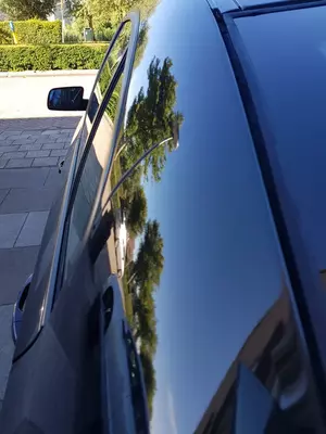

Om iets specifieker te kunnen zijn, na het uitspreiden van pasta ;
Van links naar rechts geweest, toen van onder naar boven en toen was het waasje neutraal.
Los van dambord, vindt ik het fijn plekken met grotere defecten nog even extra aandacht te geven gedurende de hit.
Voor mijn doen niet echt lekkere hit kunnen maken.
Weer denk je sochtens ook al flinke invloed op verwerking pasta:)
D!m!tr!
18 feb 2018
330
68
30
Spijkenisse
Correctie en resultaat was goed vind ik.
Los van het enigzins verdoezelen imperfecties door olieen in s20.
