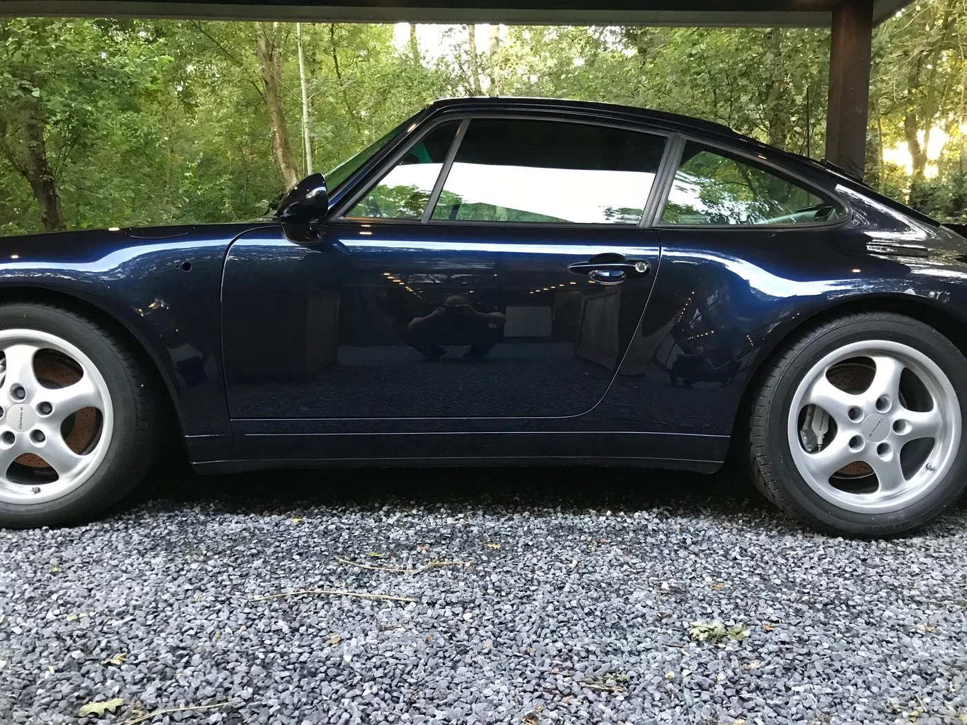

Werk je overgens binnen? Omdat de foto op een grindpad is gemaakt?!?

Ik wilde graag zien hoe het resultaat zou zijn met de coating, dus heb 1 spatbord met S30 gedaan en vervolgens gecoat. (Ik weet, ongeduld.. verdikkeme :innocent:) Schat nog een uur of 8-10 voordat ik klaar ben. Tevens dak en motorkap niet gewetsand, die zagen er goed uit.
Helaas buiten onder afkapping (heb wel met karretje om dingen op te leggen), dat is nogal behelpen. Ga ik nog wat aan doen :rolleyes:
