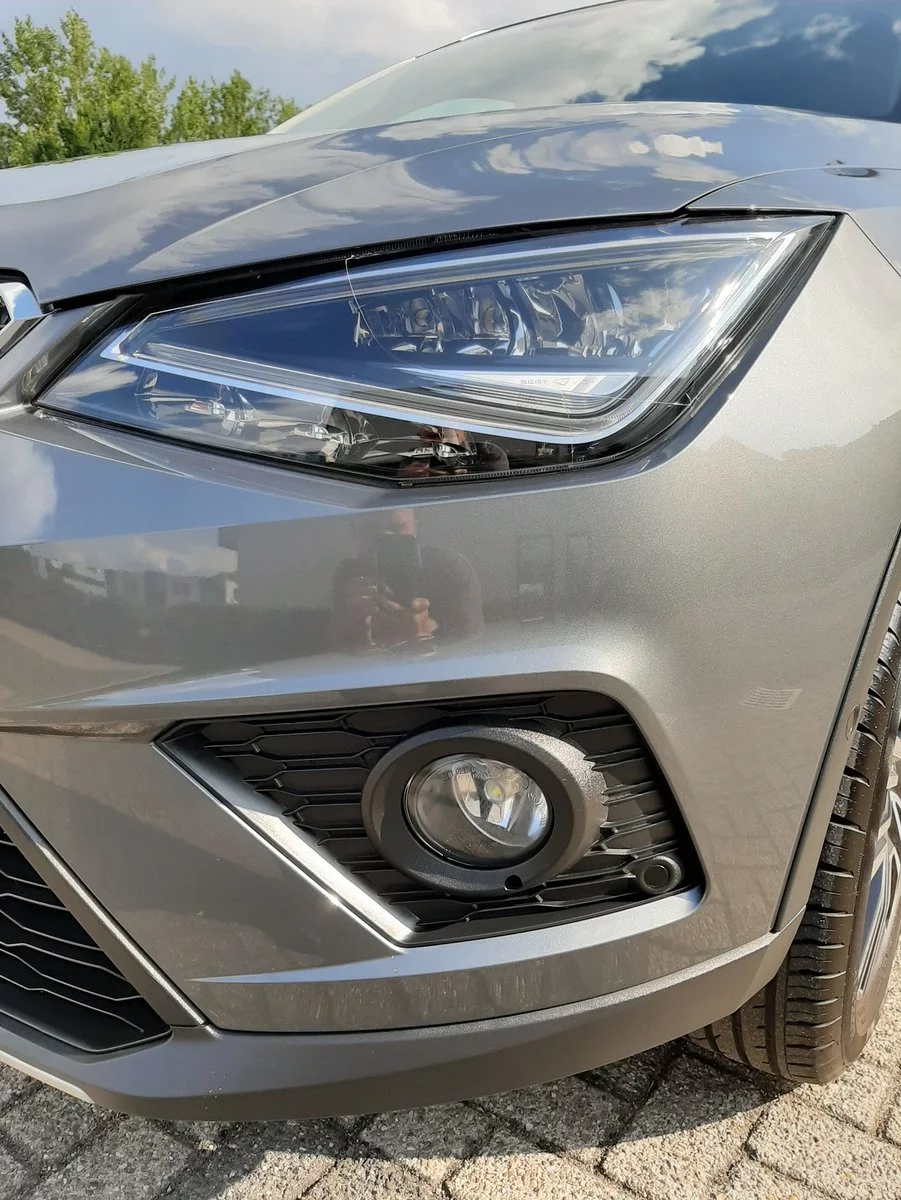

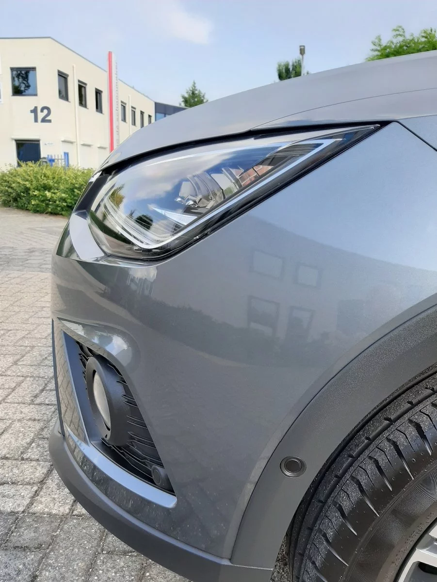

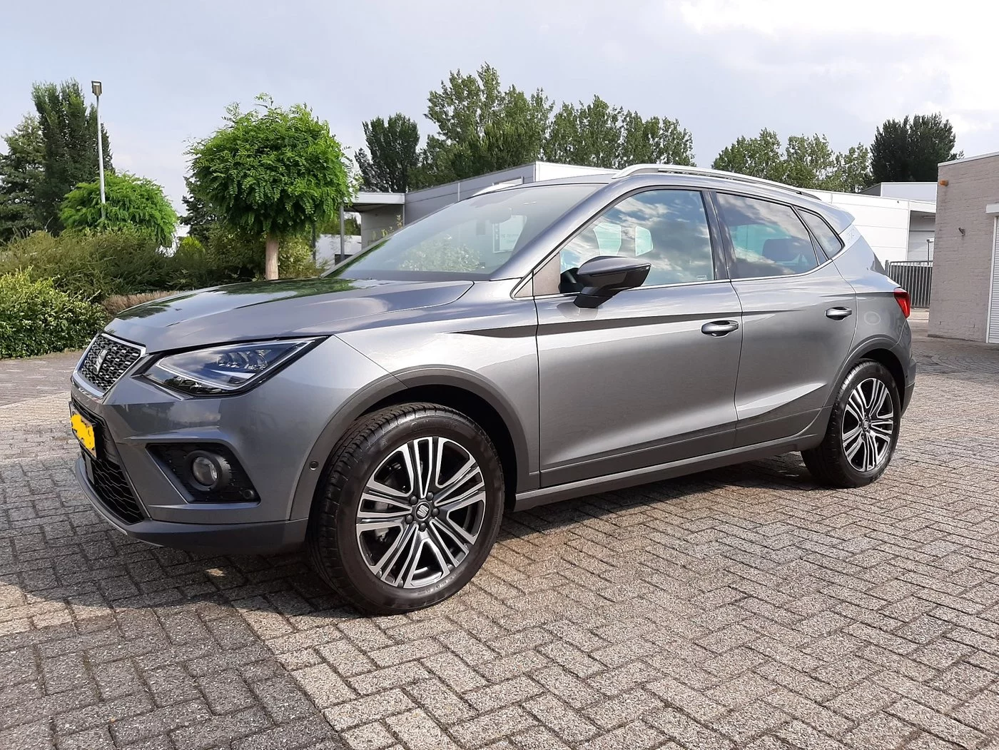

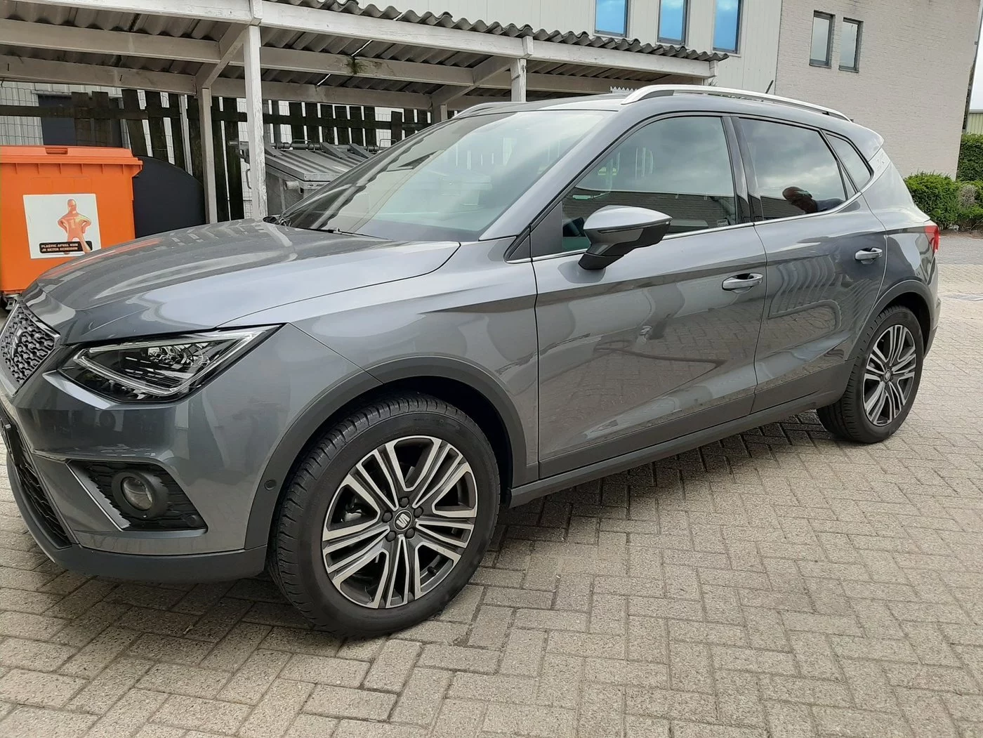

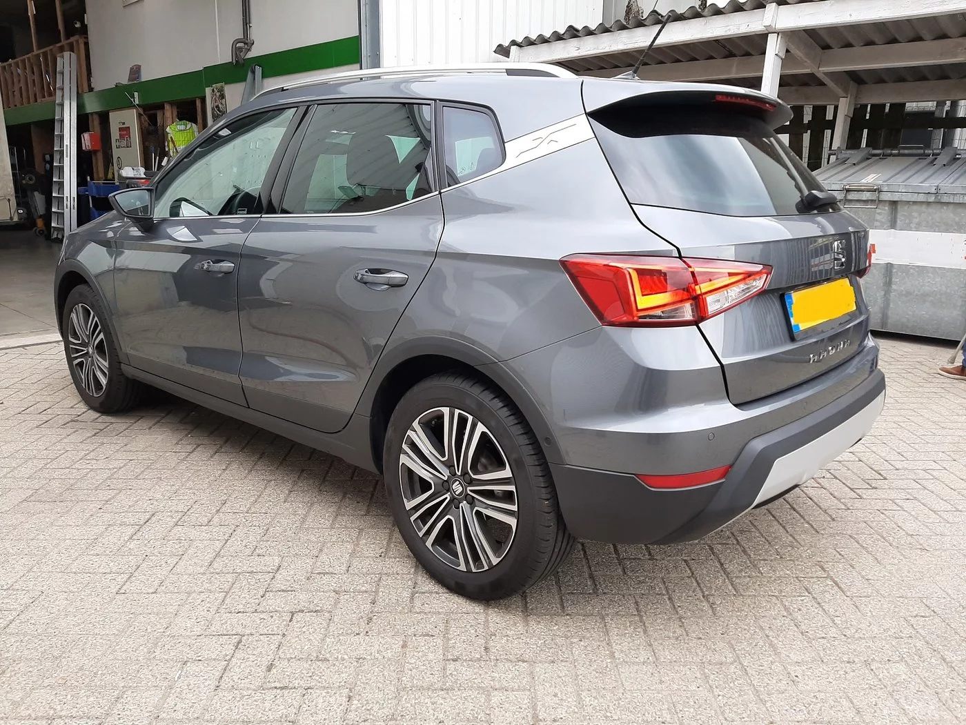

Gisteren de Seat Arona (bj2018) van mijn vader opgefrist.
De auto wordt goed onderhouden. Besloten om Menzerna 3800 in combinatie met de Monello witte pad te gebruiken
Het volgende stappenplan uitgevoerd.

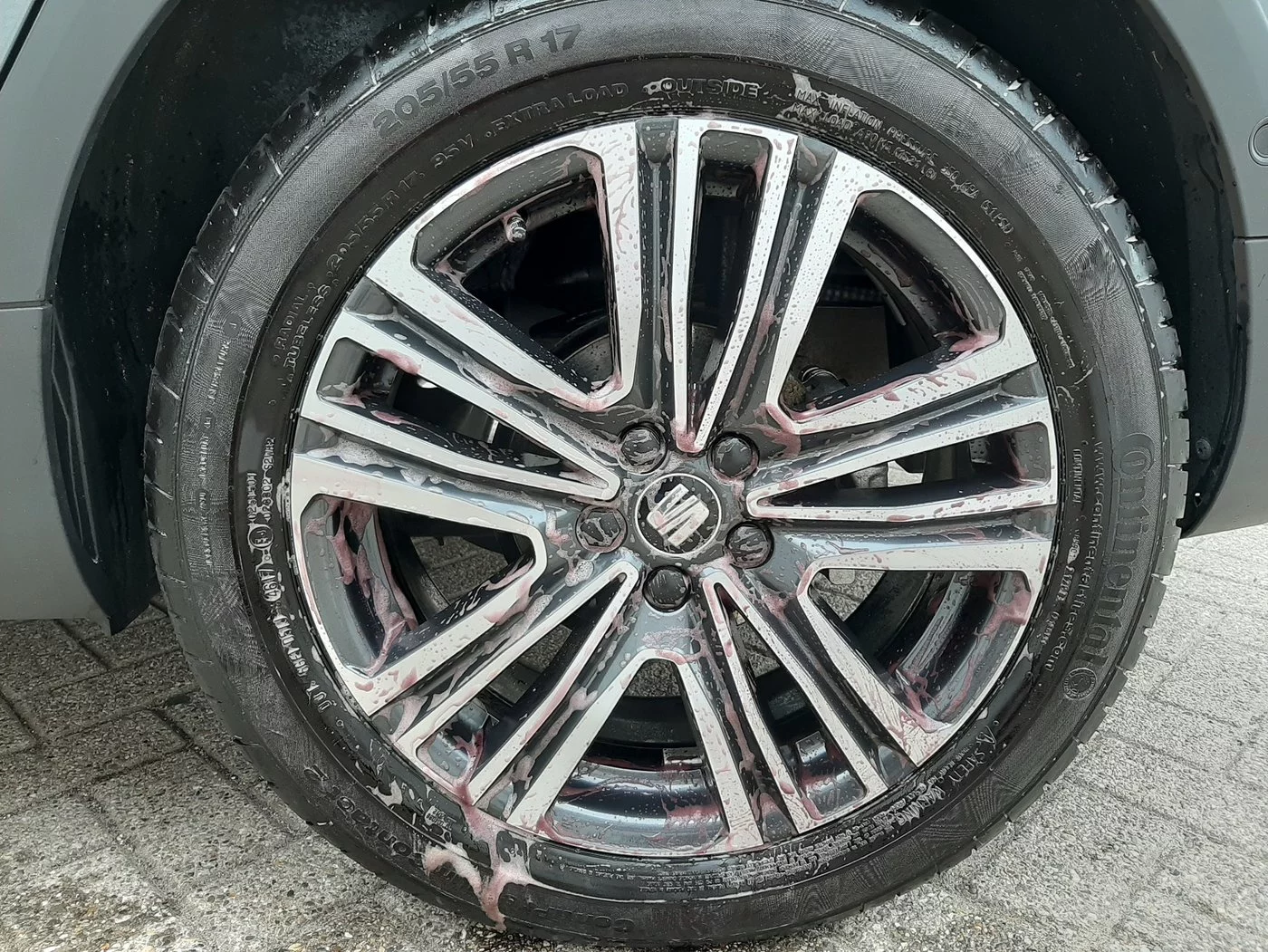

- Handwassen met 2 emmers (Wolfs Chemicals White Satin – Microfiber Madness Incredimitt Wash Mitt)

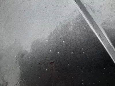

- Monello Non-Fero

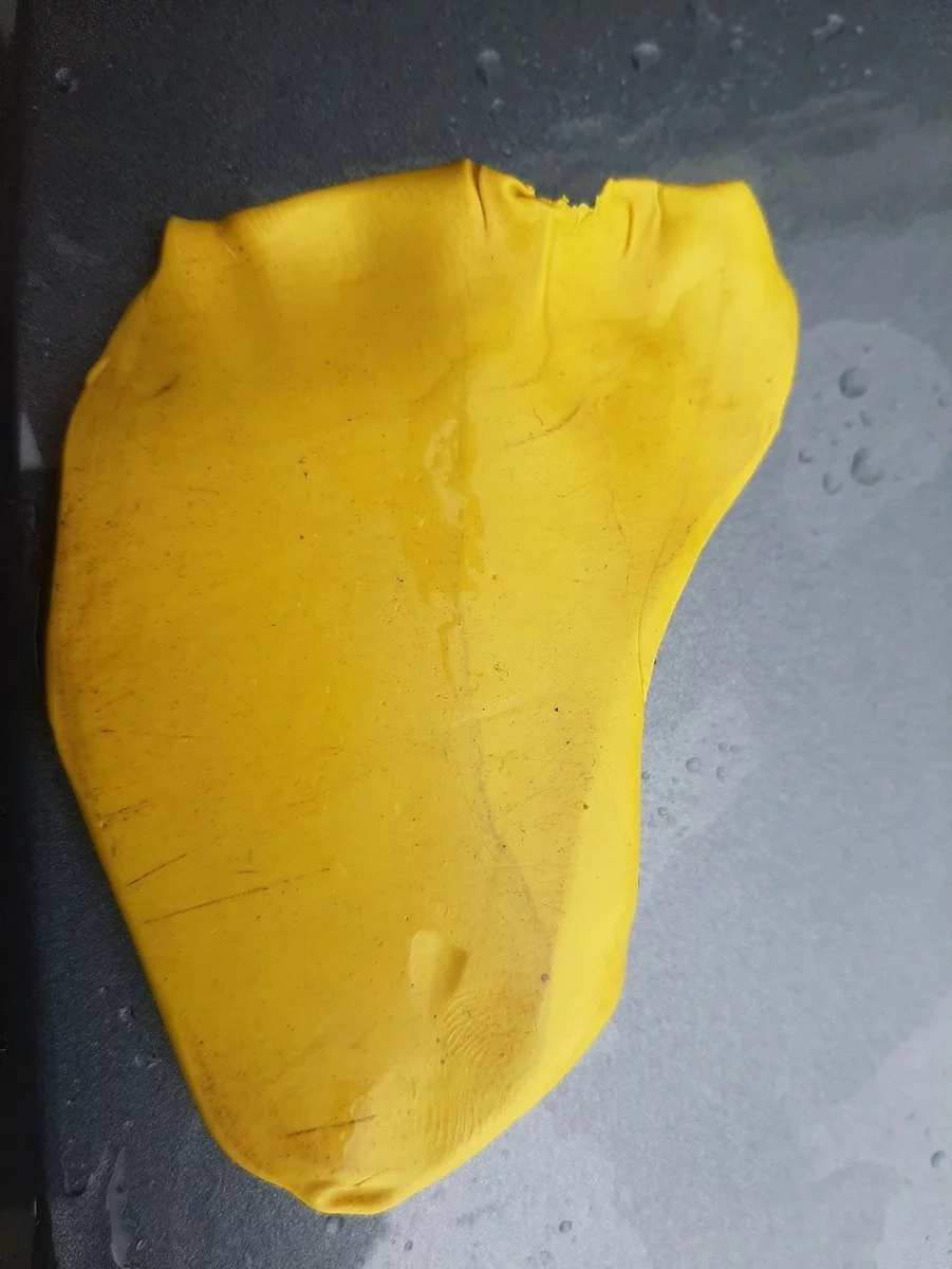

- Kleien ( Mothers Wax - California Gold Clay Bar- Poorboys Spray & Wipe)

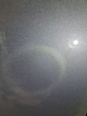

- Inspectie lakwerk (Monello-Faro Led zoombare inspectielamp + 2400 mAh lion ion accu)
- Drogen (Q2m Silk Dryer XL )

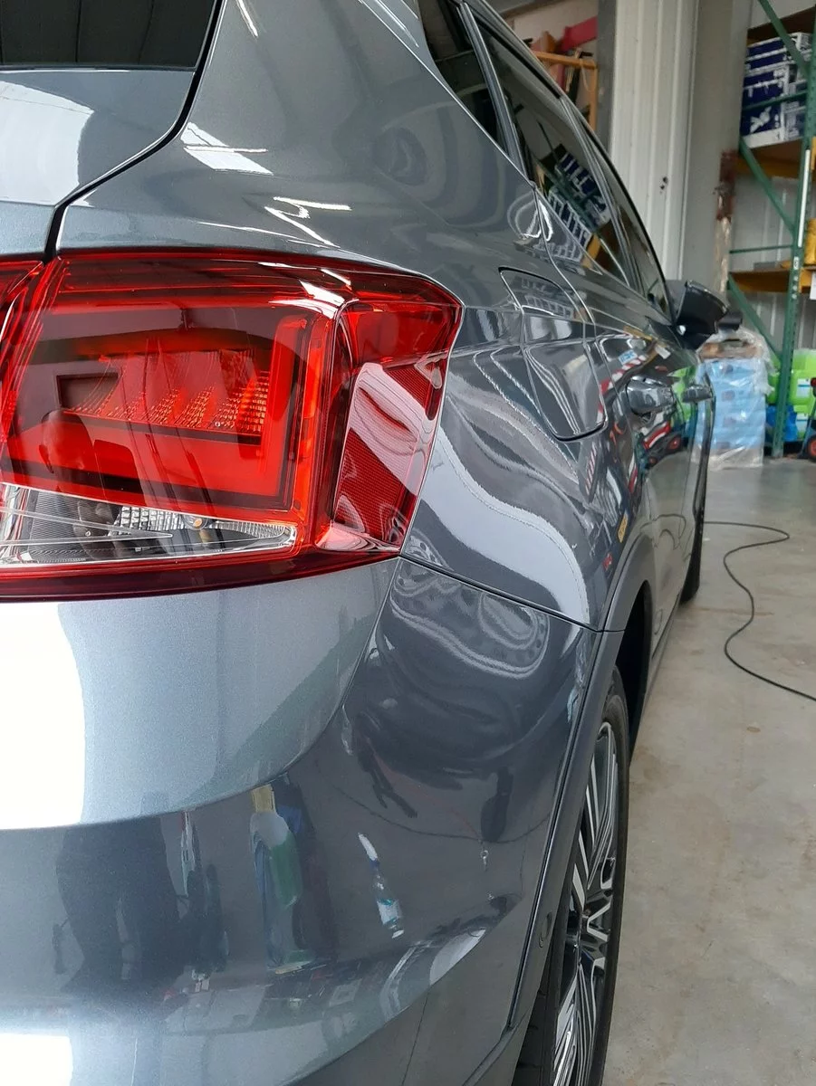

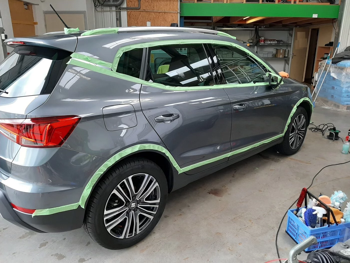

- Polijsten (Dap 900 met 80 mm plate , Menzerna 3800 Monello - Raffini 4" witte pad , Krauss S15 Shinemaster Menzerna 3800 Monello - Raffini 5,5" witte pad)
- Ontvetten (Q2M Prep)

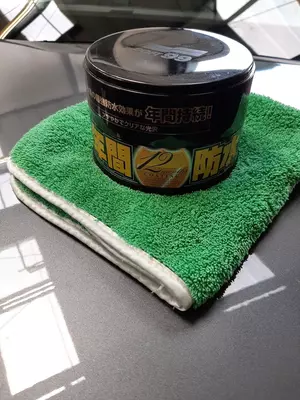

- Waxlaag (Soft99 - Fusso Coat Dark Wax 12 Months)
- Trims (Koch Chemie PSS Sikiconen vrij)
- Banden zwart aanbrengen (Mothers Wax – M-tech tire shine)

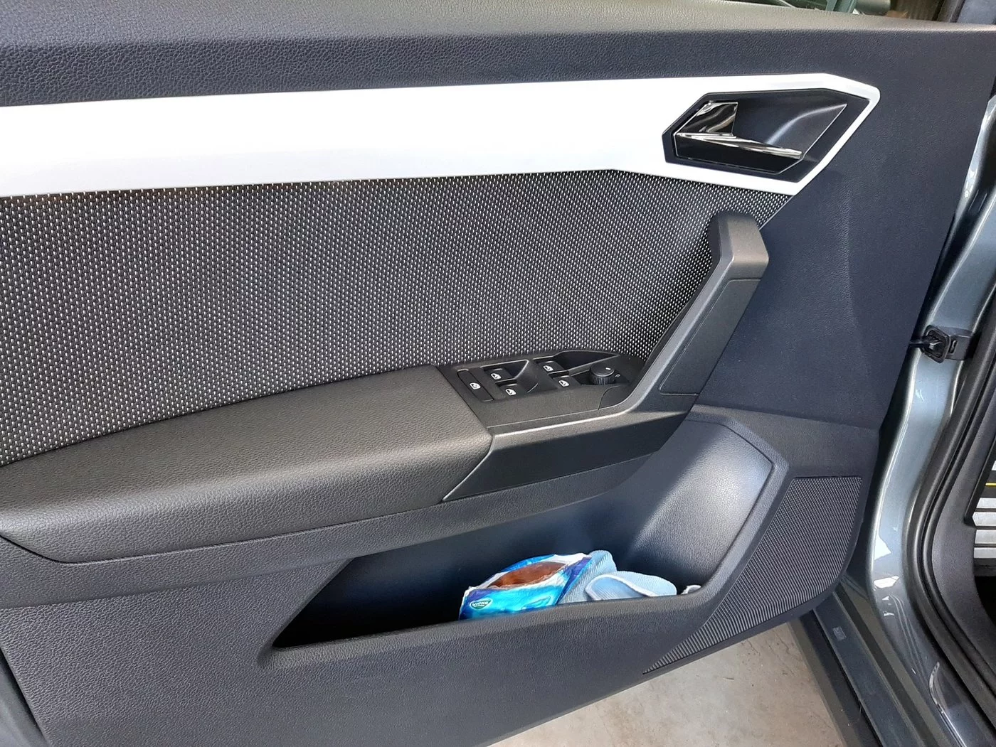

- Interieur (Poorboys Natural look)
- Ramen (carglass fles)
