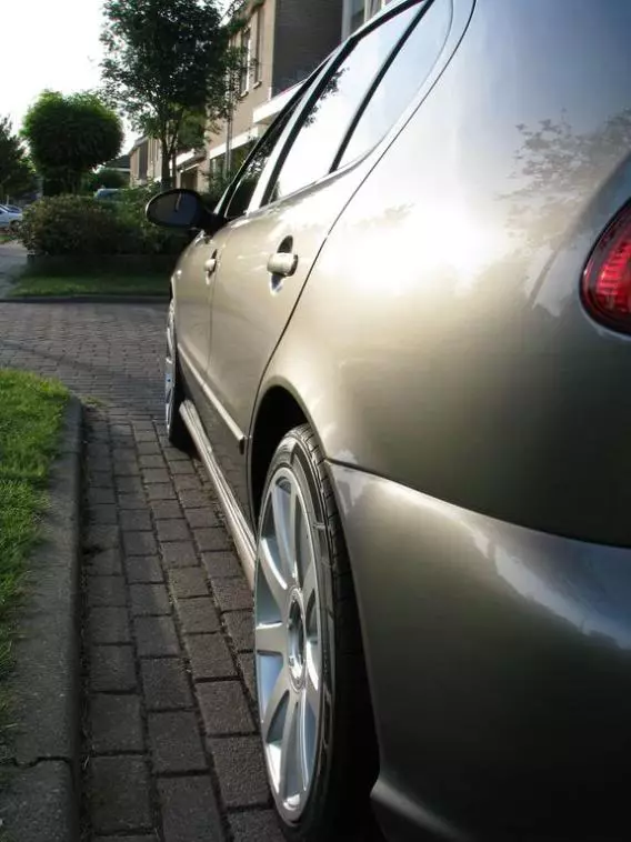

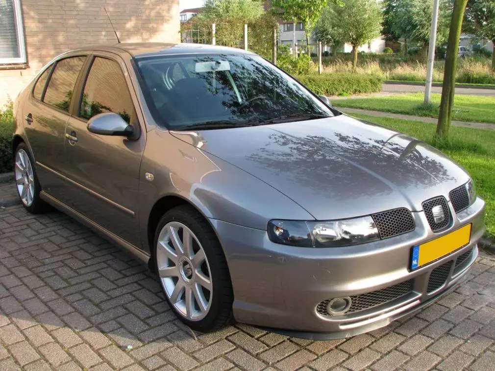

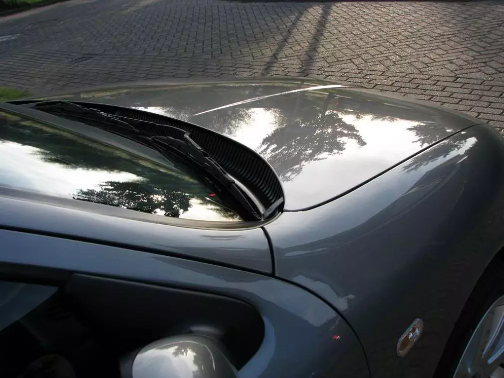

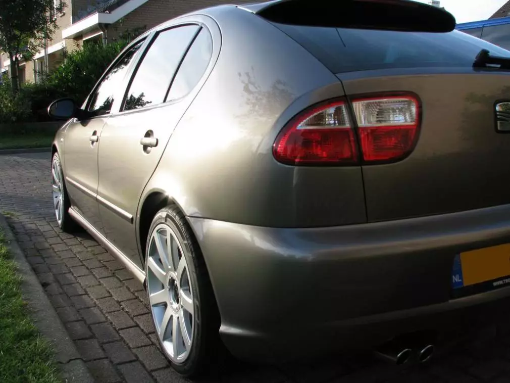

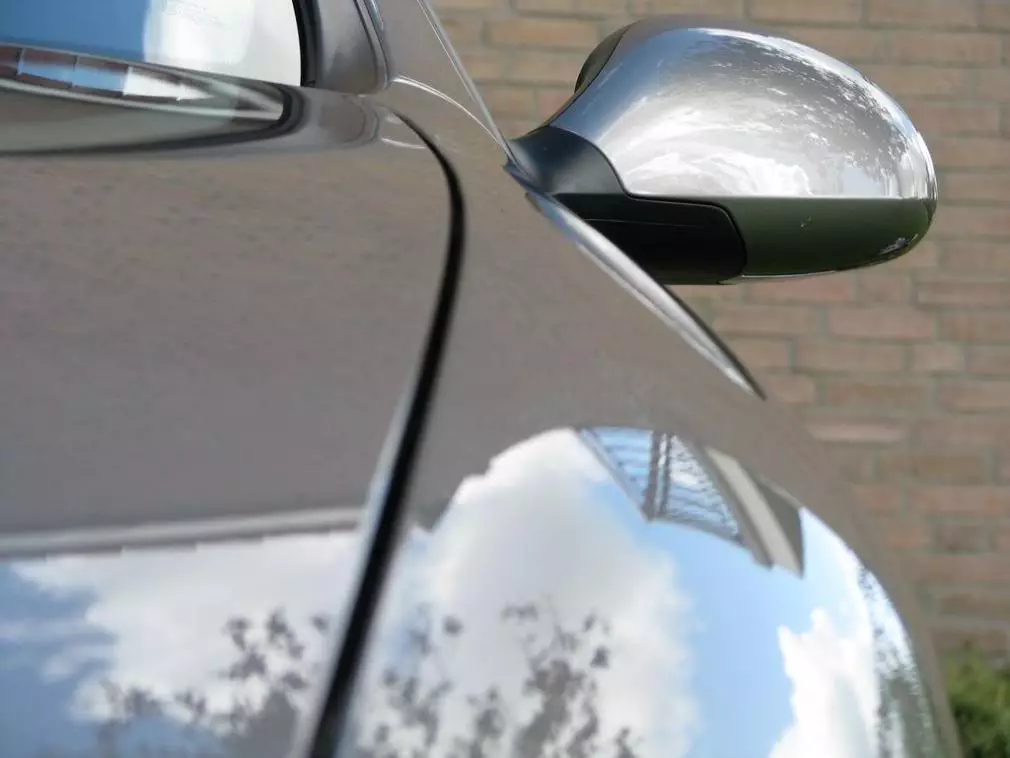

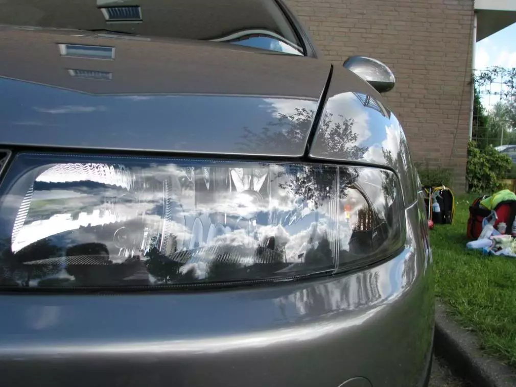

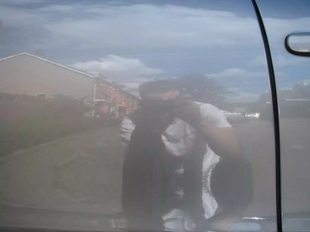

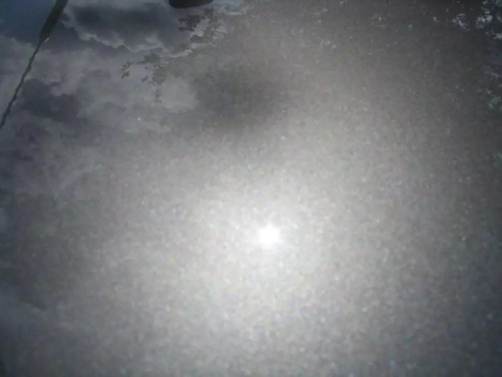

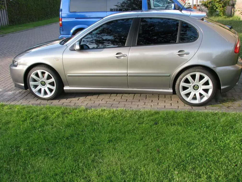

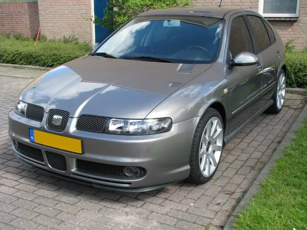

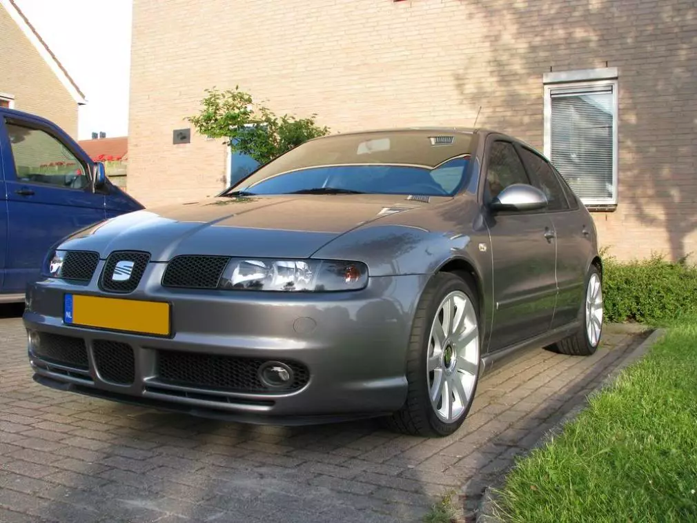

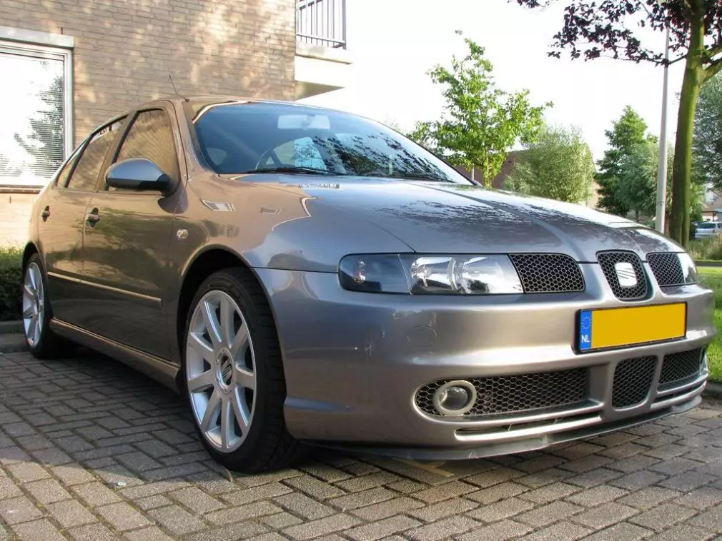

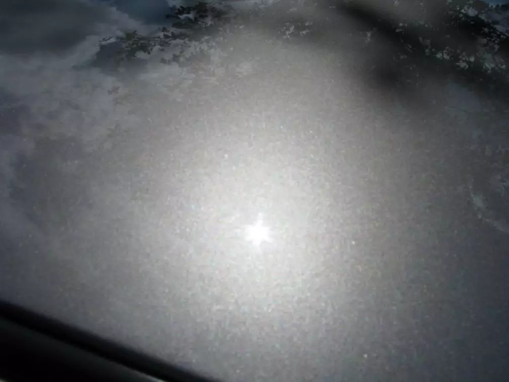

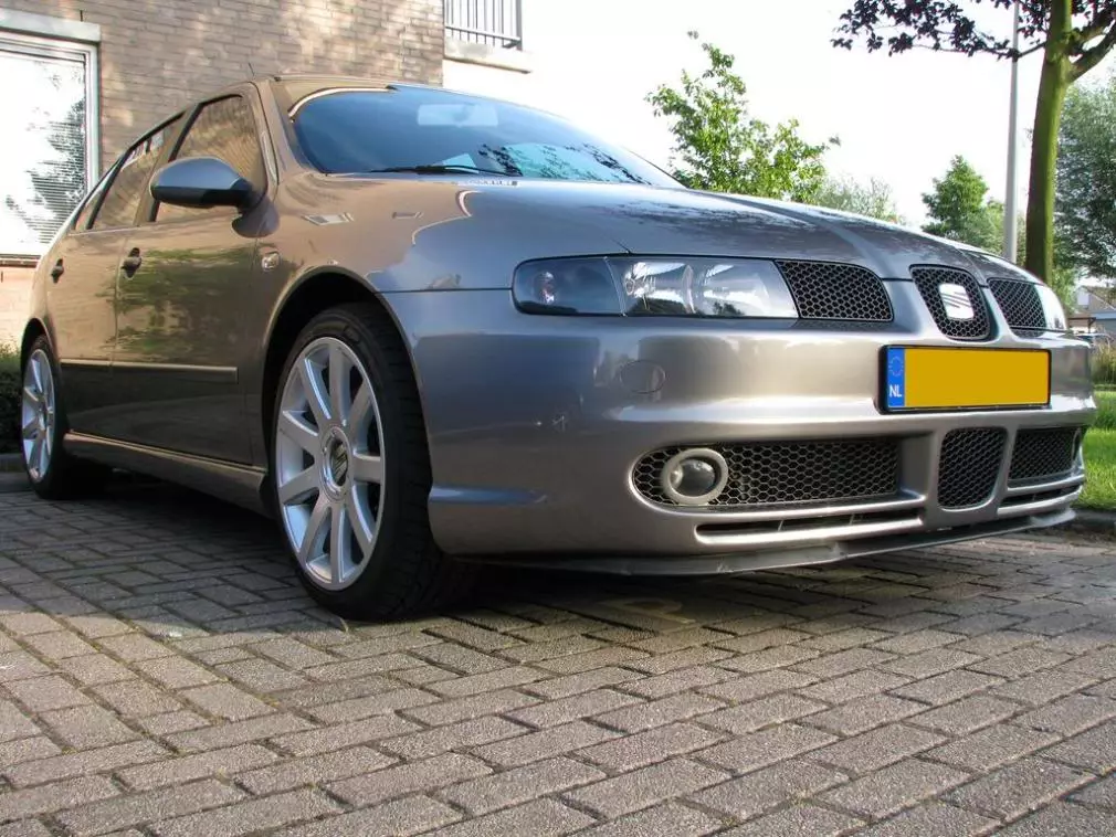

Mijn eigen Leon weer eens een opknapbeur gegeven. Er zaten weer wat lichte swirls in maar hij is nu weer 98% swirlvrij!:cool:
Plan van aanpak:

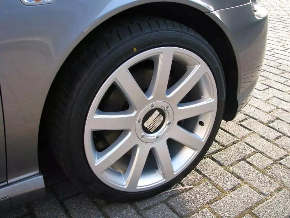

-Velgen gewassen met Shampoo Plus, washmitt, EZ wheelbrush en WheelFaceBrush
-Auto gewassen met Shampoo Plus, washmitt en Miracle Dryer
-Gekleid met Meg's Pro Mild clay en Last Touch 1:1
-Auto gepolijst met Meg's black Solo finishing pad en Menzerna Final Finsh op rotary
Review Menzerna Final Finish
-Dodo Juice Lime Prime op een black Lake Country finishing pad
-2 laagjes Dodo Juice Supernatural sample pot
-Velgen in Chemical Guys Wheelguard
-Ruiten met Glass Cleaner concentrate en Meg's Glass towel
-Kunstof met Black Wow
-Raamstijlen met Poorboys Trim restorer

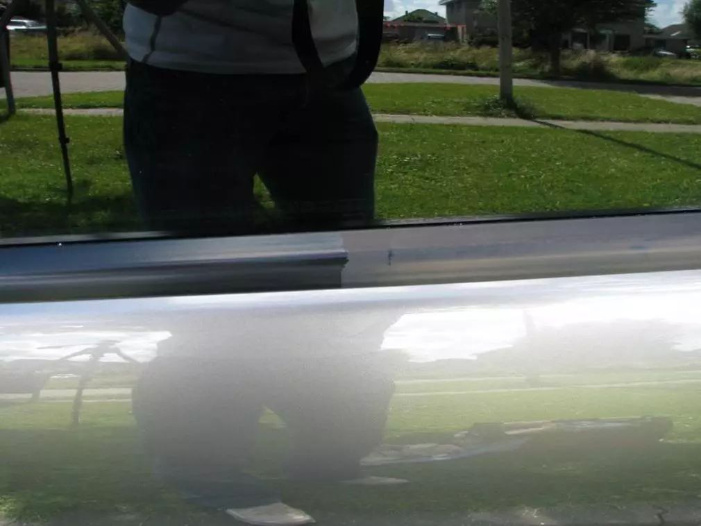

Die laatste is een test omdat mijn raamrubbers iets aparts zijn, tot nu heeft nog niks echt geholpen.
Black Wow is alleen voor kunstof dus die valt al af. Trim Detailer, All Season Dressing, Bold 'N Bright werkte niet echt goed. Wel eerst goed ontvet uiteraard met Safe Degreaser 1:10. Op het eerste gezicht is het goed maar het is afwachten tot de eerste bui. 's Avonds was het namelijk nog steeds niet ingetrokken. Vraag me dus af of het uberhaupt wel in zal trekken...(crossing fingers!!!)

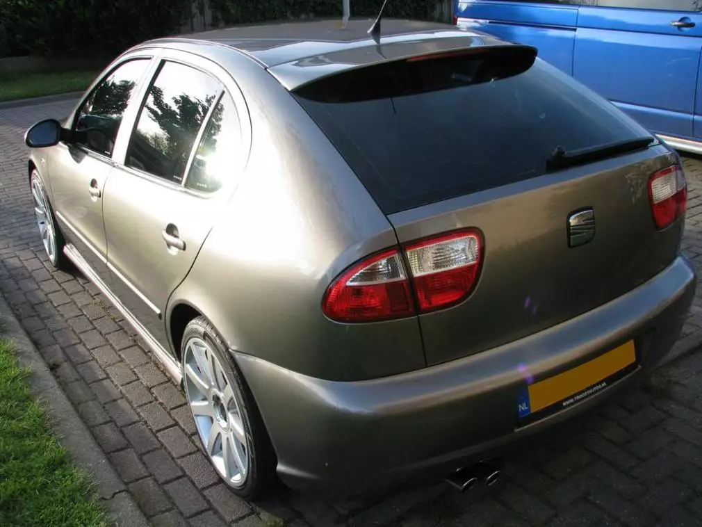

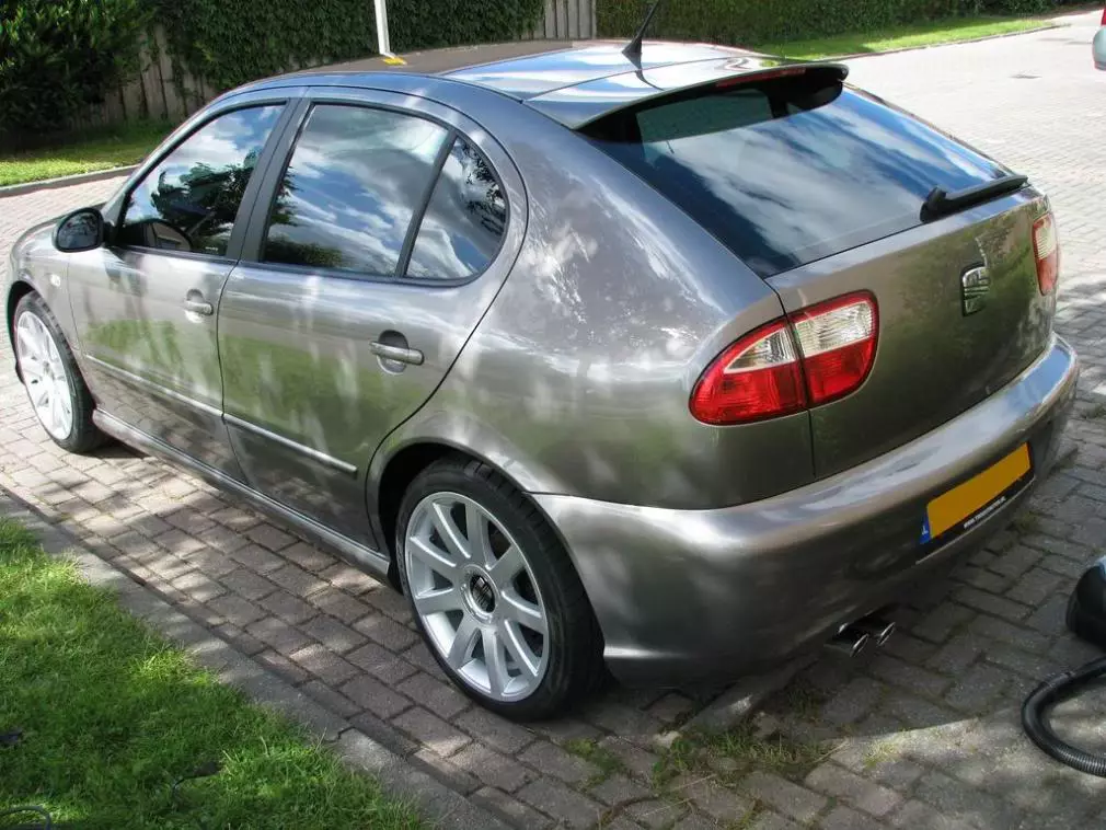

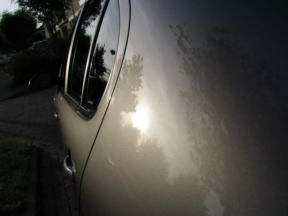

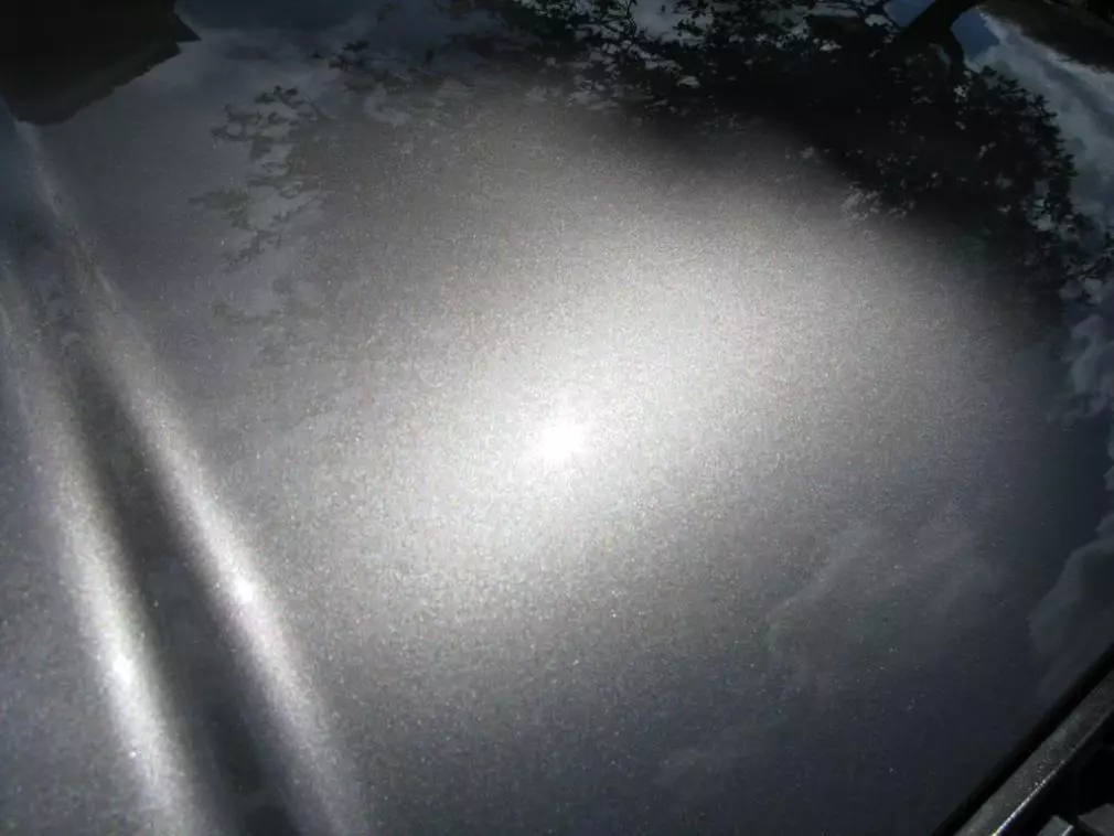

De foto's! Voor foto's hadden geen zin, de swirls waren niet te fotograferen zo fijn waren ze maar ze zijn er echt uit ;)

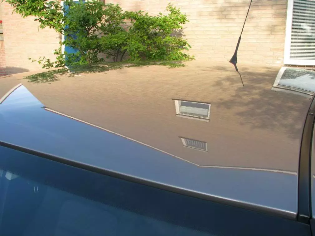

De 50/50 met Poorboys Trim Resoter

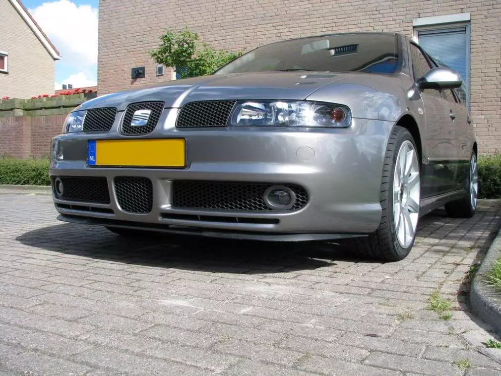

Je hebt weer mooie resultaten neergezet:heart_eyes:
Hopelijk blijven je raamrubber ook zo mooi als in de 50:50:cool:
Sven S8
15 mei 2008
1.372
Denk zelfs dat hij mooier is dan nieuw... :cool:
Hopen dat de TR het houdt... Bij mij ziet het er nog steeds netjes uit.

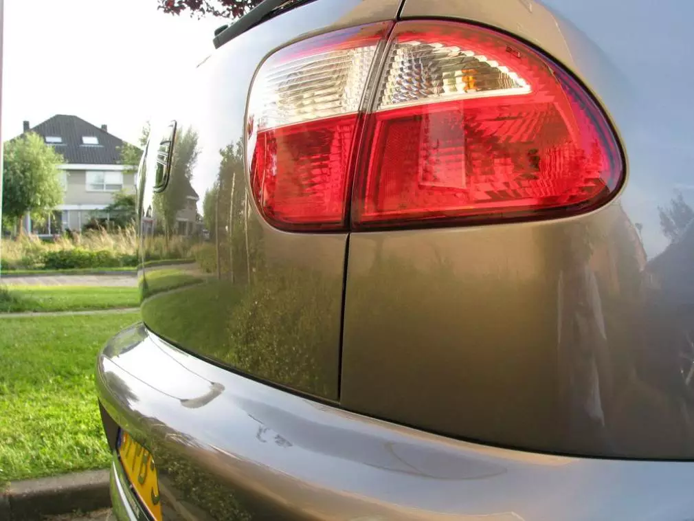

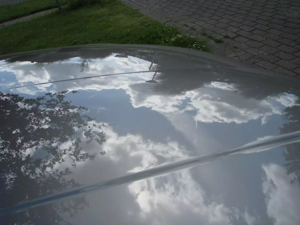

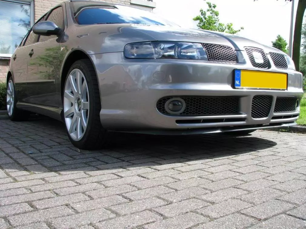

Mooi Dennis! En of het aan mij ligt of niet, ik vind de glans hier toch natter dan bij je vorige postings. Mee eens?
Dibbuz
Bastard of Bling
Medewerker
6 apr 2008
6.851
40
Dat idee heb ik ook, zeker die foto's na de Lime Prime met dat borsteltje en die doek close-up, veel diepte!
