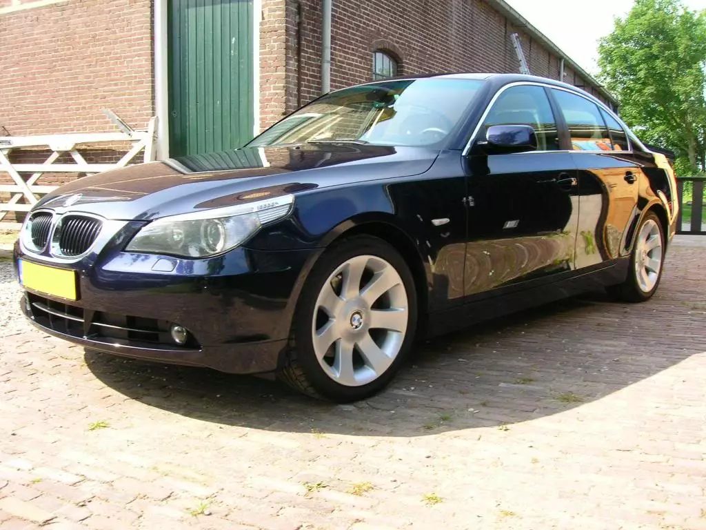

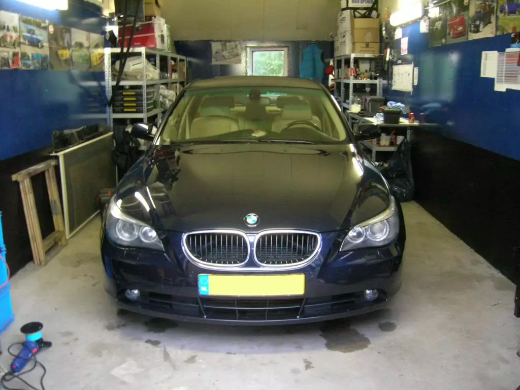

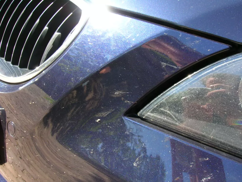

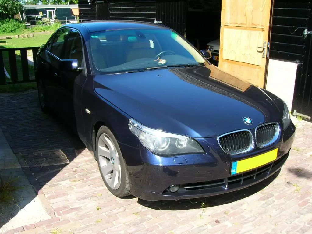

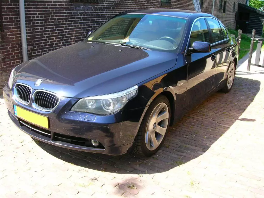

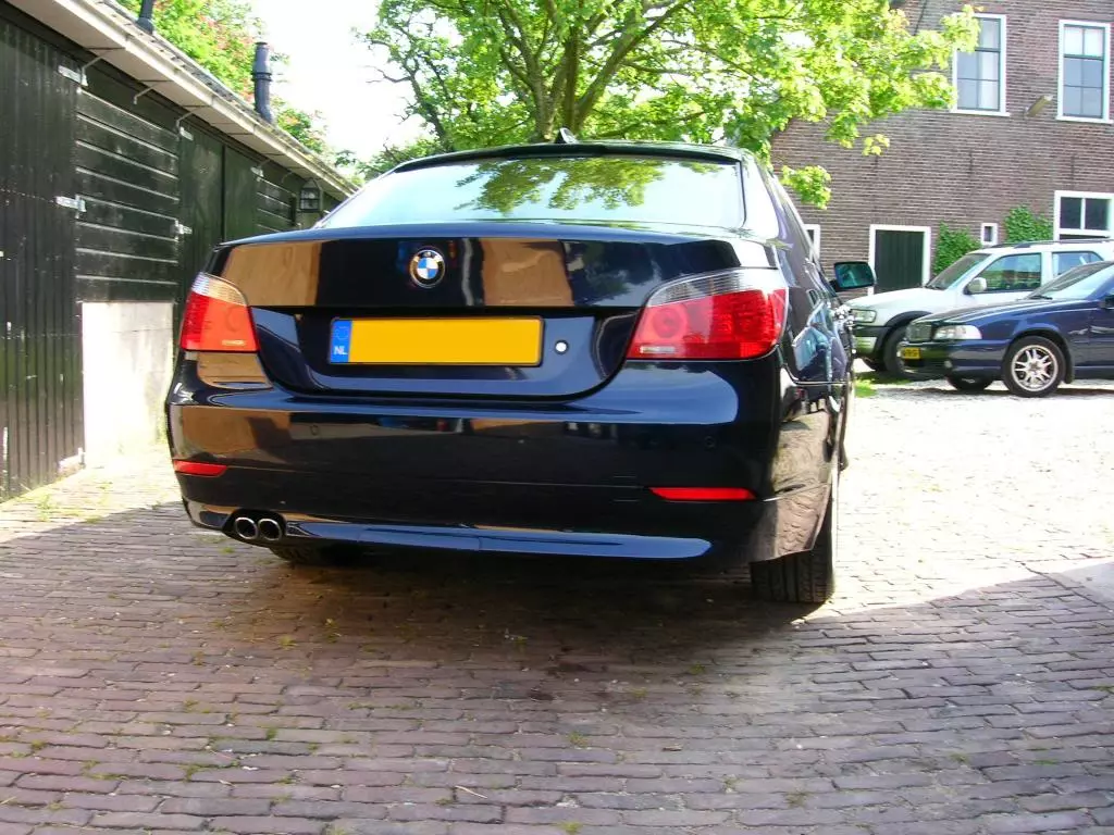

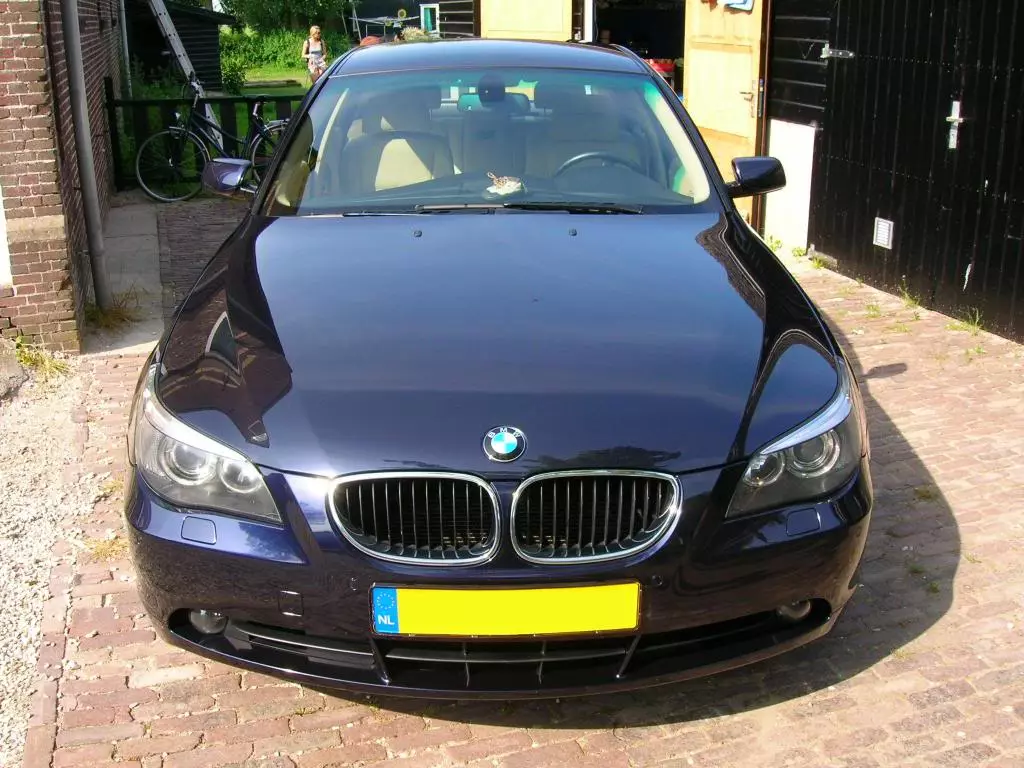

Auto bij aankomst :
De vuiligheid viel op het oog best mee.Maar wat wel goed te zien was waren de sappen van wat bomen8o En natuurlijk de vele insectjes op de voorzijde.En ook was het goed te zien dat de auto regelmatig werdt gewassen op een niet al te beste manier ( wasstraat :klap ).
Alleen helaas was het gister op de dag iets te warm en stond de wasplek van me in de volle zon Dus pas met de avond aan deze wagen begonnen.

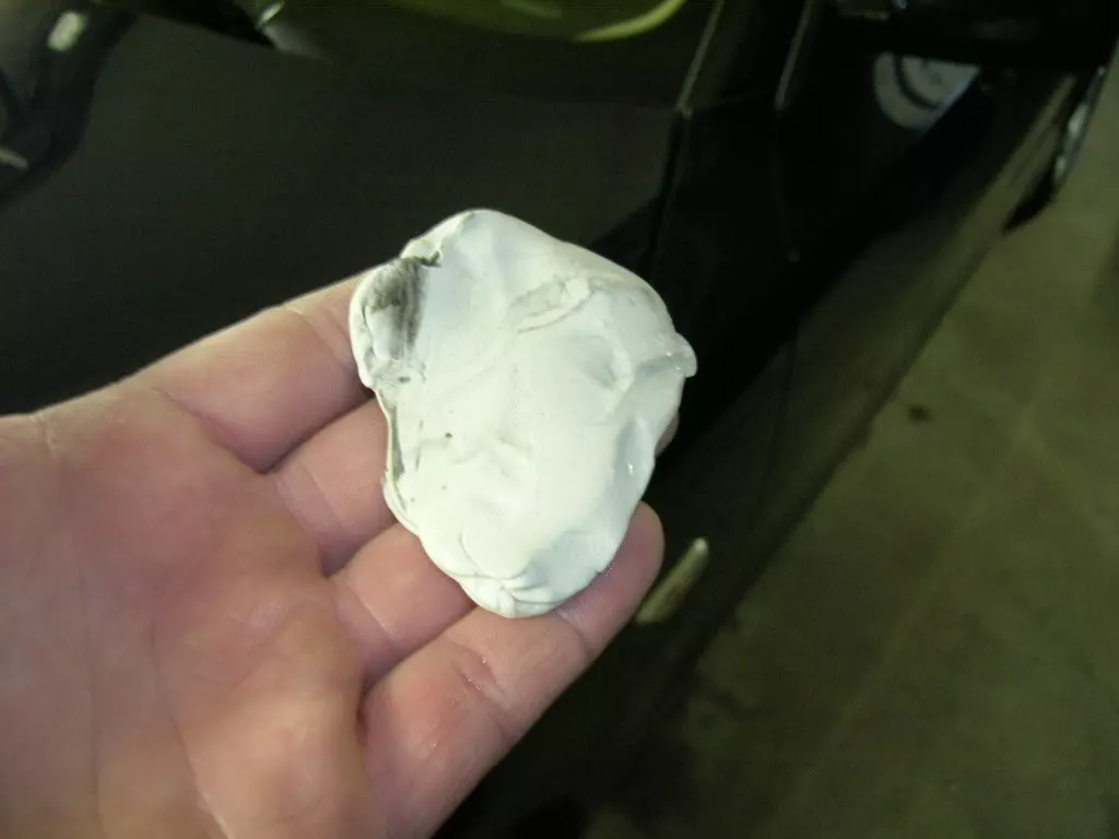

- de auto gekleid met de Poorboys World Spray & Wipe en de Dodo Juice Supernaturel detailing clay

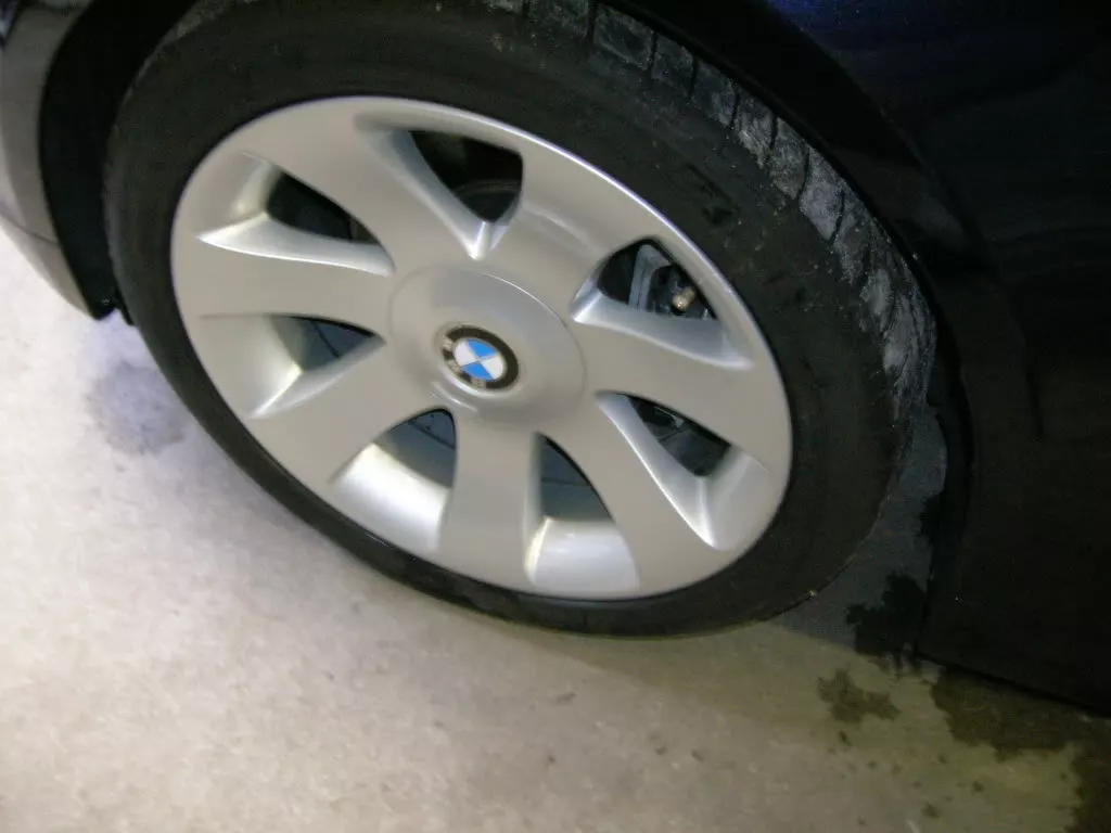

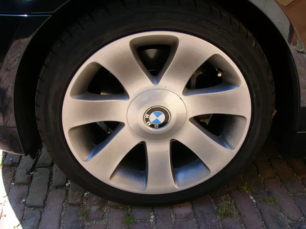

- Velgen ook gekleid
- en verders de wielen in de Poorboys World Wheel Sealant gezet

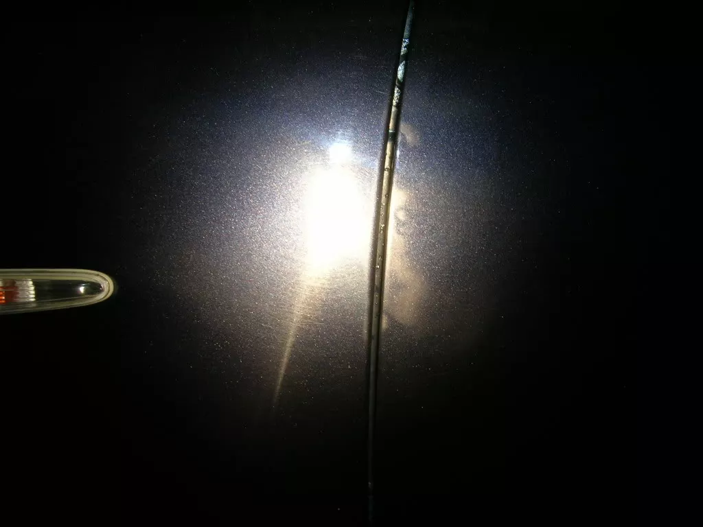

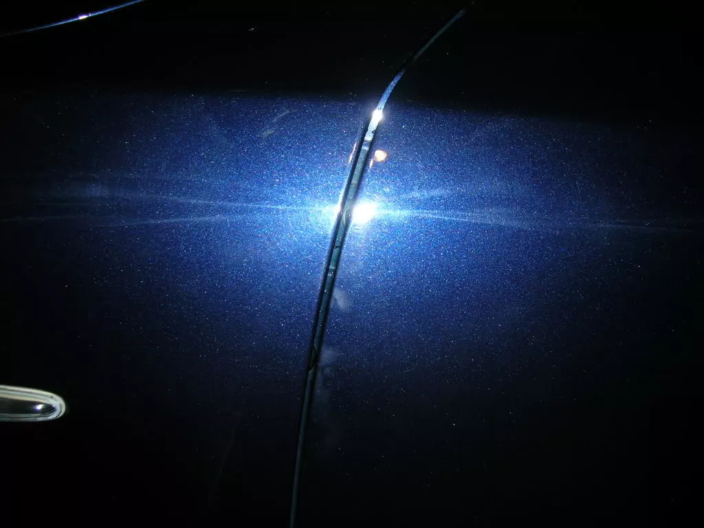

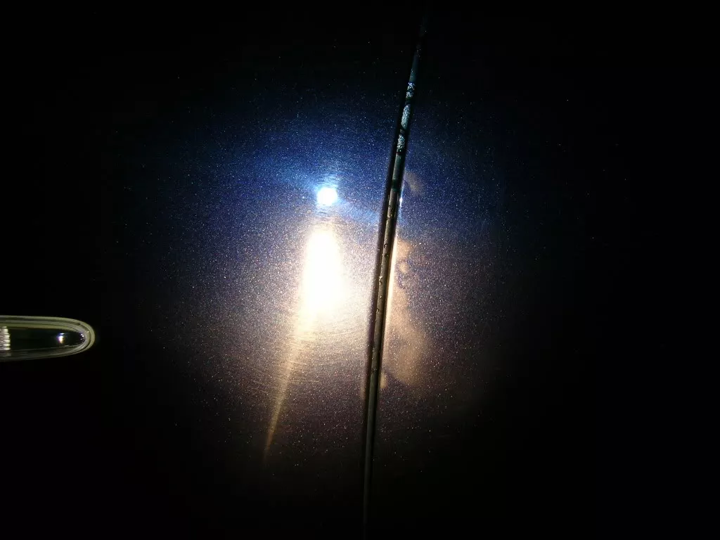

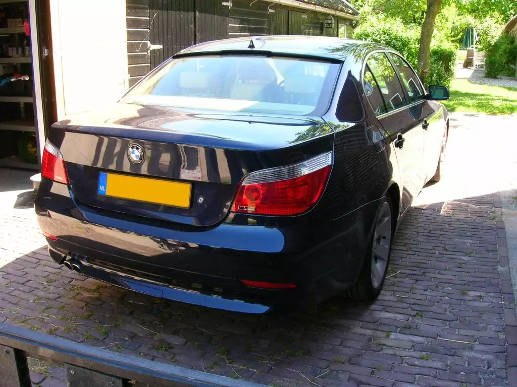

Geprobeert om na het wassen wat van de swirls en dergelijke vast te leggen , maar dat is dus niet echt aan mij besteed zulk sort dingen.
En op de achterklep wat een plekje wat erop leek alsof iemand met een doekje wat vogeluitwerpsels had weggeveegd =-o .Alleen helaas niet goed op de foto gekregen.

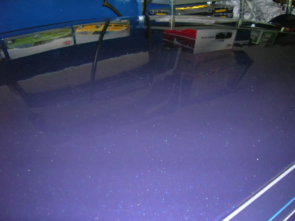

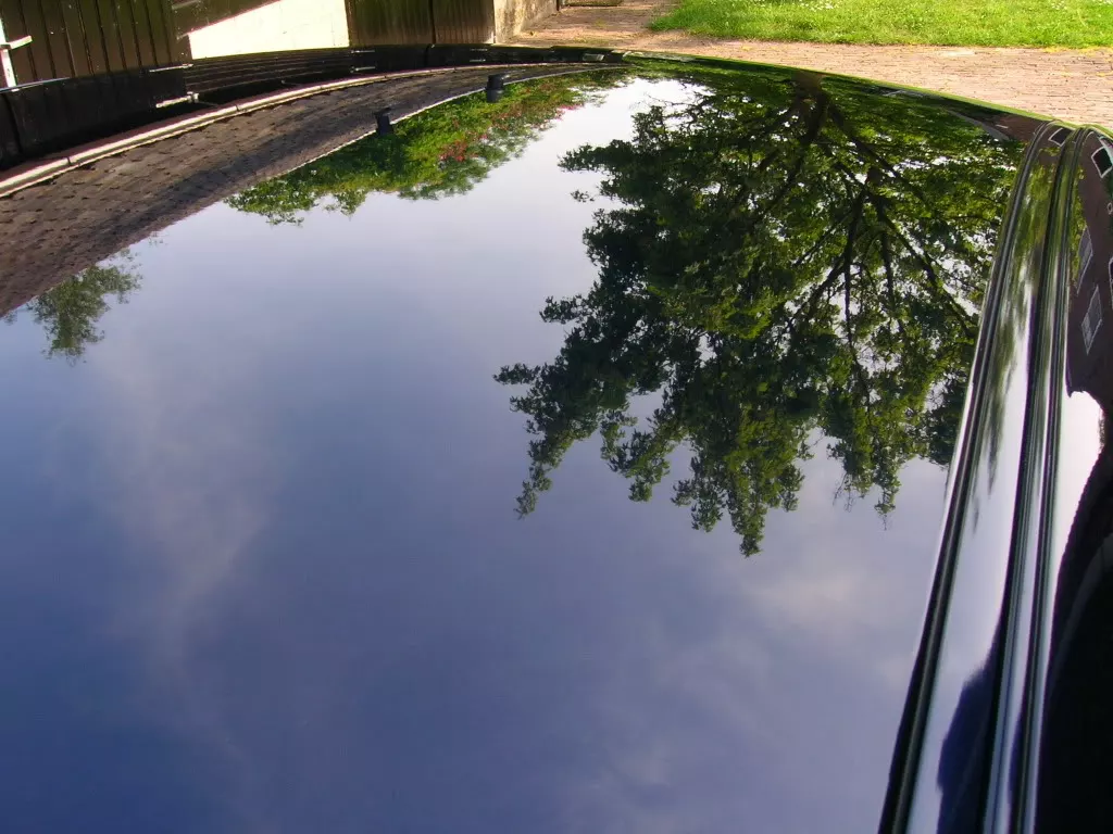

En dit was het resultaat na het kleien van het dak :
Niet echt een veel wat er vanaf kwam ( zo lijkt het ), maar lak was wel weer lekker glad.En was goed merkbaar tijdens het kleien.

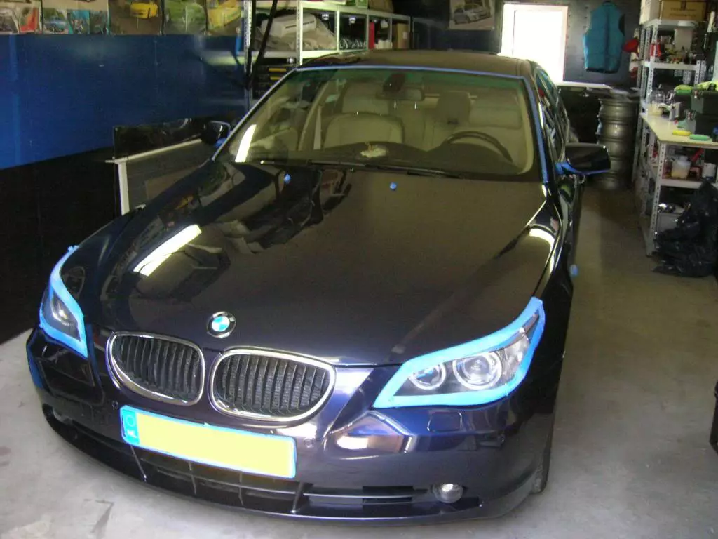

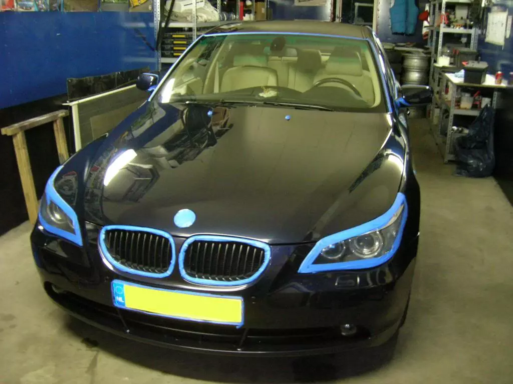

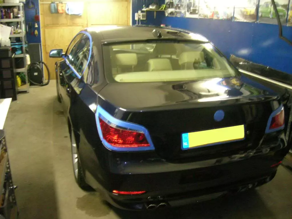

En de auto natuurlijk afgeplakt , want heb geen zin om alle poetsresten te mogen gaan verwijderen :
Dit waren de laatste fotows van gisteravond.Was 12 u en was een beetje kapot 8-()) .Maar had al wel een deel van het polijstwerk al gedaan

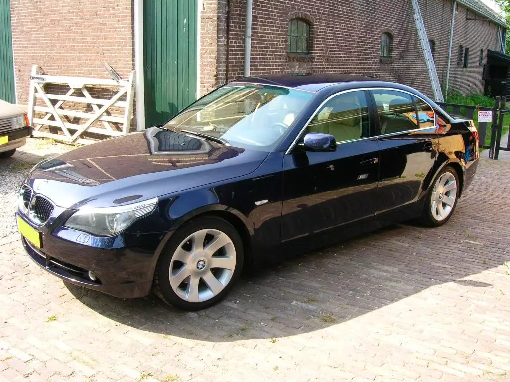

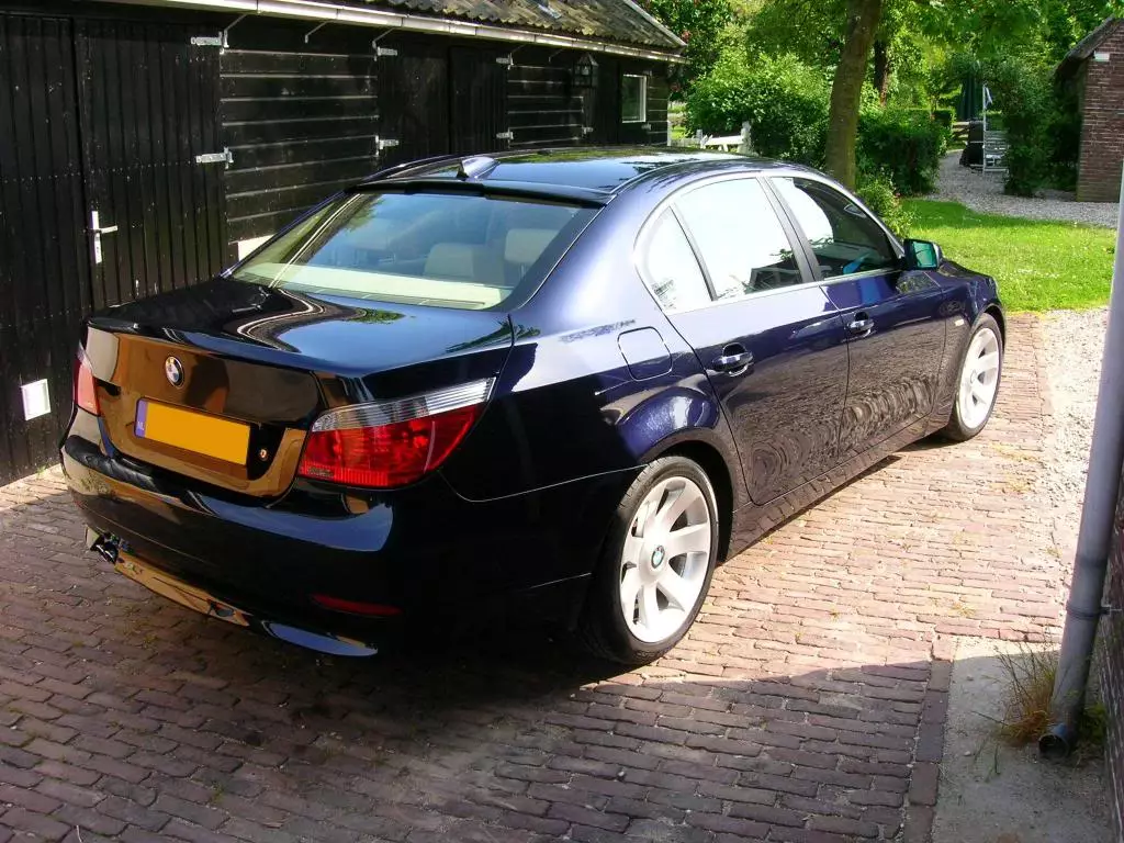

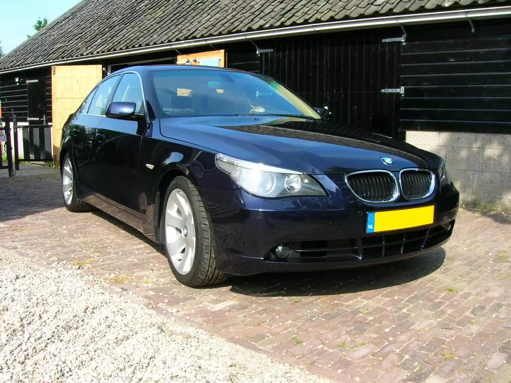

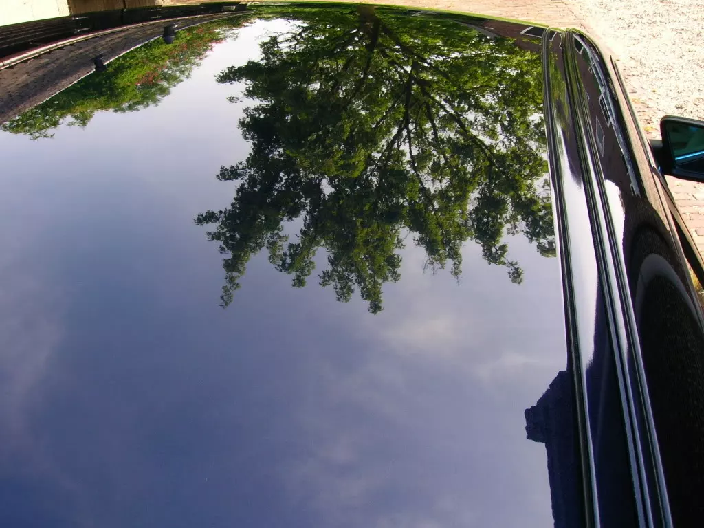

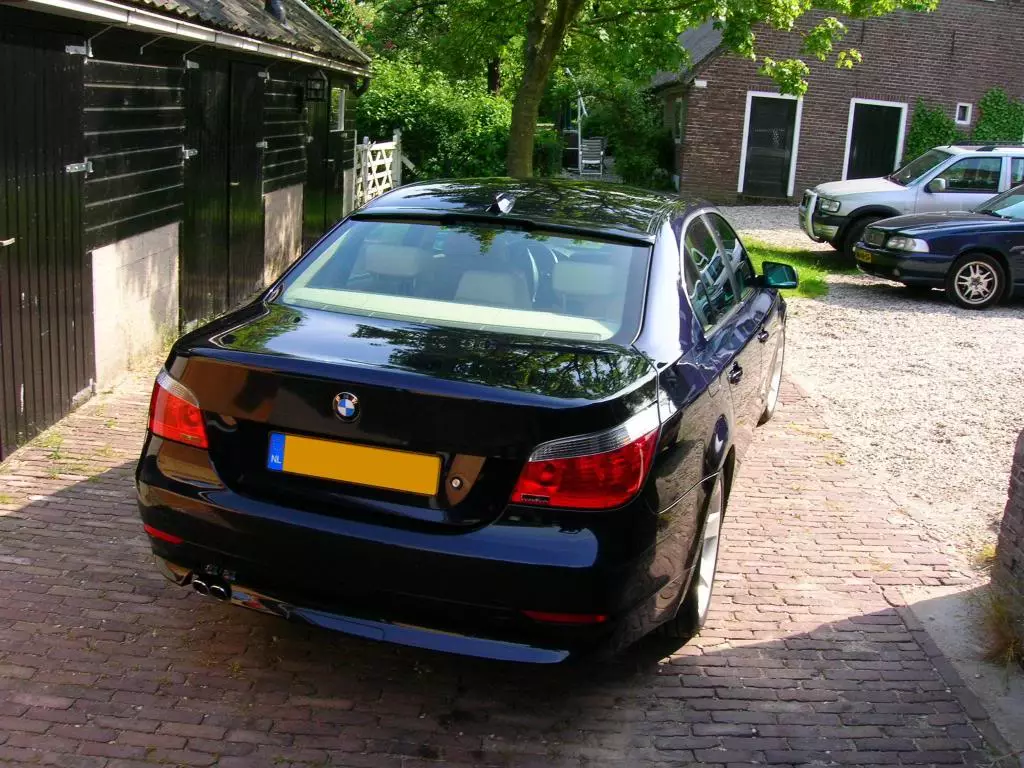

En het resultaat????Kijk maar ff :

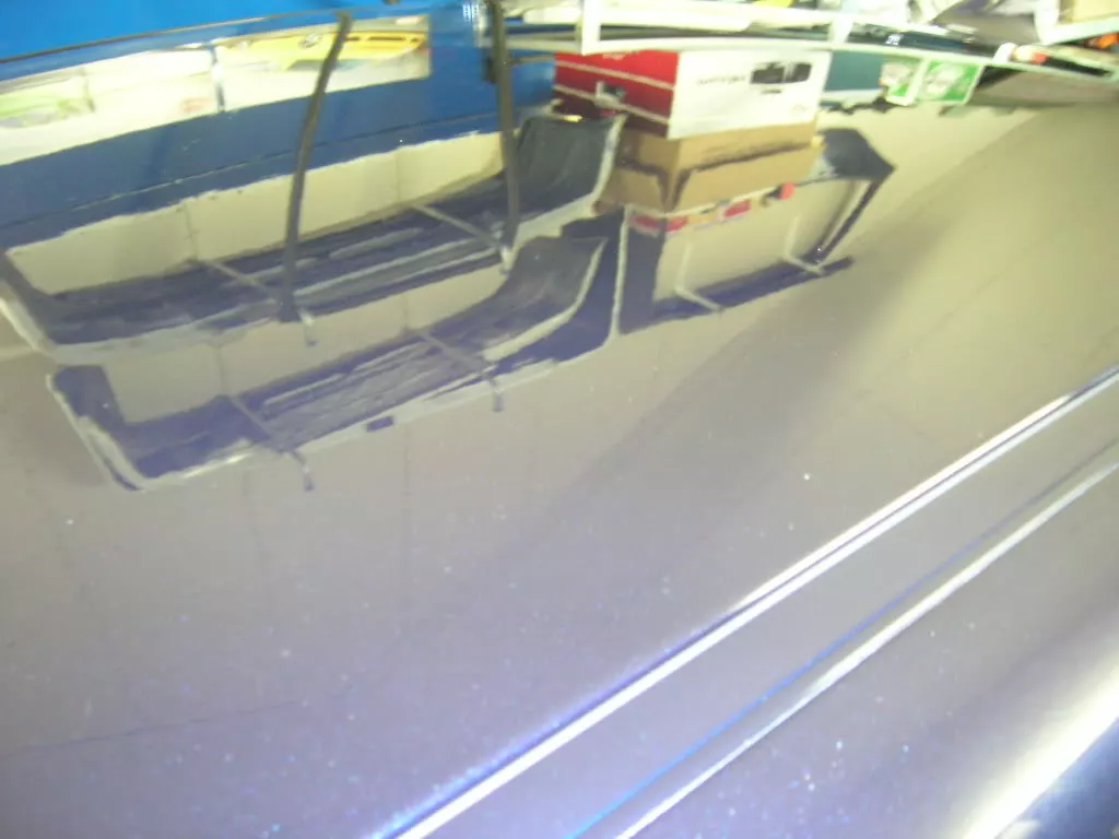

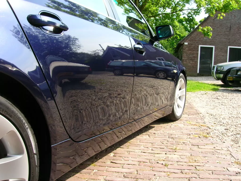

En natuurlijk ook wat reflectiesshots :
Was me weer een flinke klus.Maar zekers de moeite waard geweest.
En belangrijkste is dat de eigenaar zeer tevreden was met het behaalde resultaat.Voor zo`n 80-90% alle Swirls en krasjes weg kunnen krijgen en ook met de gewenste glans zoals de beste man wou
