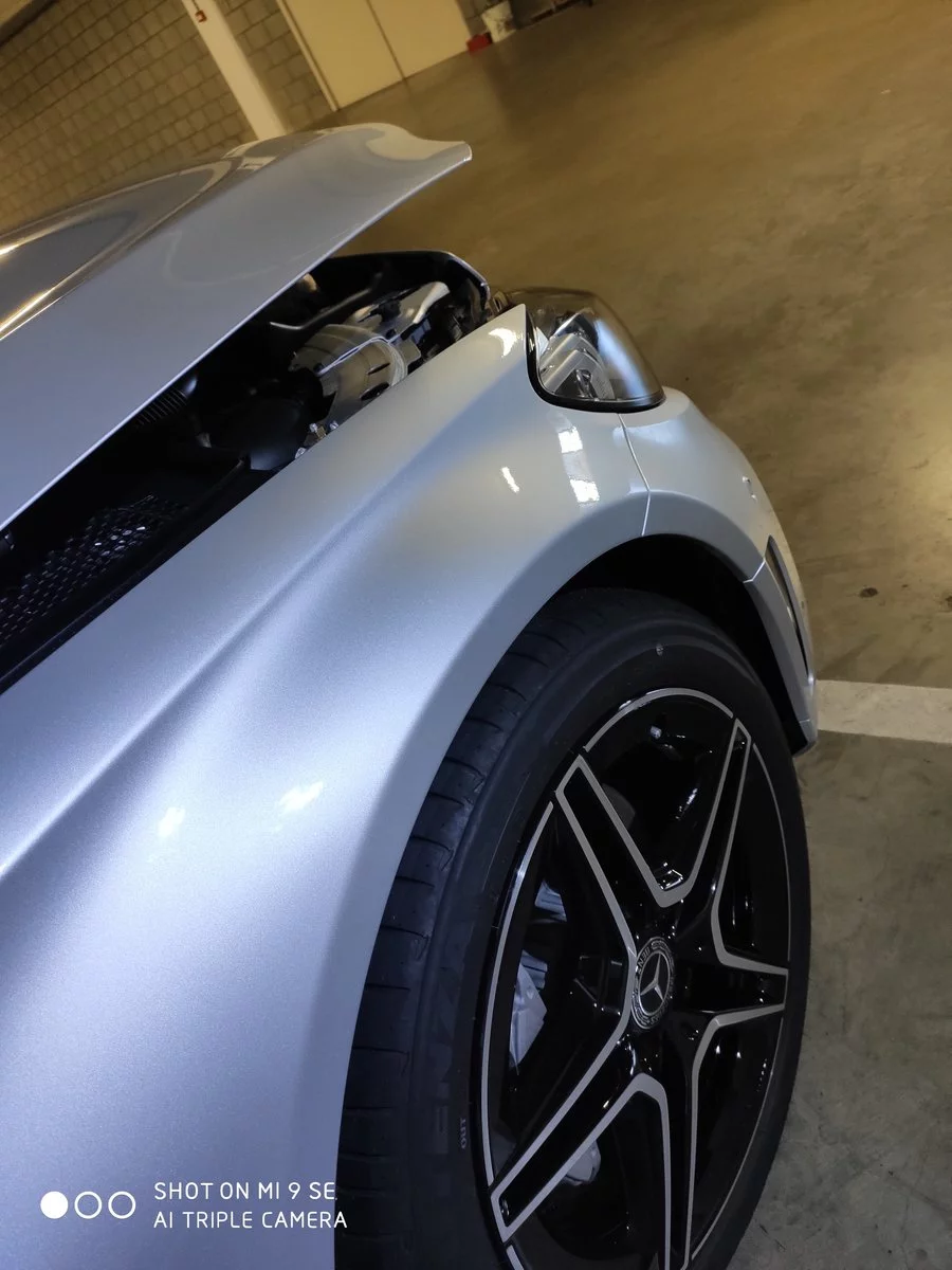

Bij het bestellen van een nieuwe wagen was het eerste die bij mij opkwam " hoe bescherm en laat ik deze blinken zoals geen ander" . Zo kwamen we hier op het forum terecht en dacht dit varkentje zullen we eens vlug wassen maar na enkele gestelde vragen bleek niks minder waar , m a w bezint eer ge begint . Ik maakte voor het eerst kennis met het coating gebeuren maar werd al even vlug achterdochtig door de vele verhalen hier op het forum dat het niet aan te raden is voor mensen zonder polier ervaring en zo werd ik op het forum voorgesteld aan Tembaco door Ric325i en zo ging de bal aan het rollen waarvoor mijn dank . Ik wilde veel zelf doen maar zonder risico van geblunder en door voor afgaand vermelde was ik daarvoor verzekerd .
Na wat tegen slagen en wacht tijden van 7 1/2 maand konden we overgaan tot de essentie van de zaak :

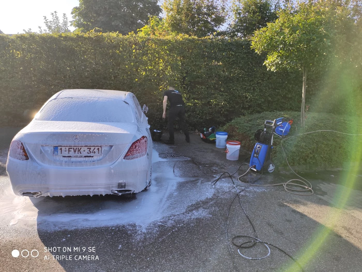

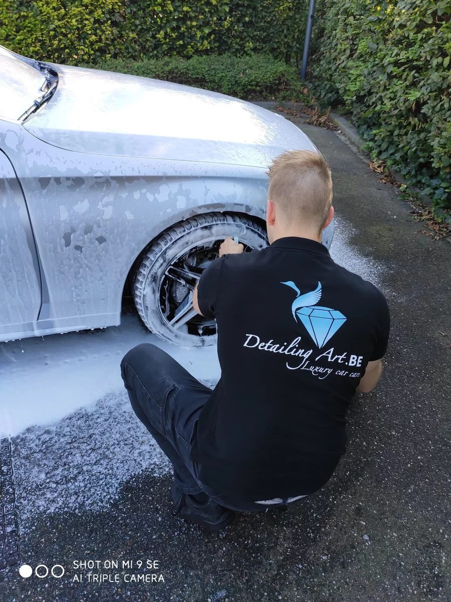

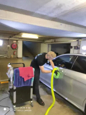

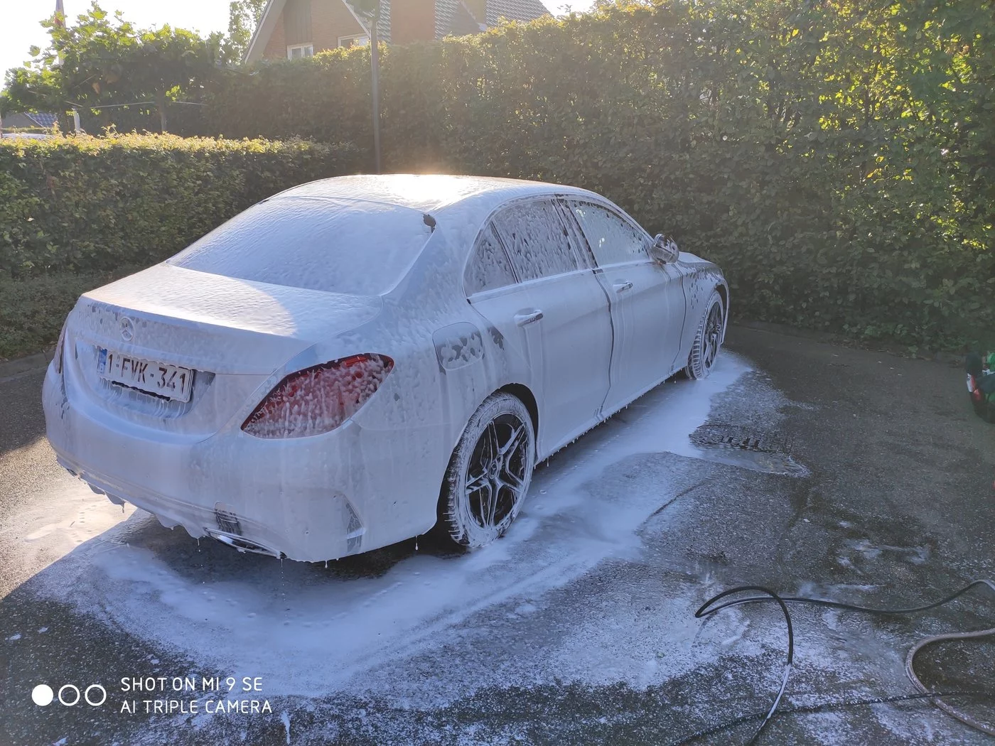

Er werd begonnen met het foamen van de wagen met snowfoam combo 2 en deze laten zijn werk doen terwijl de velgen onder handen werden genomen met nanolex pure met behulp van een wash mitt en enkele velgen borstels . daarna werd hij afgespoeld .

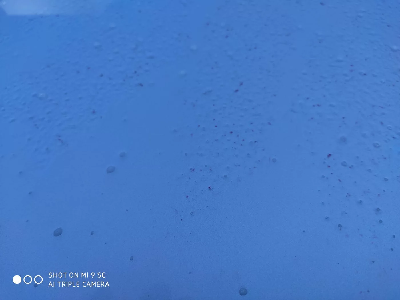

de foto's moeten vooraf gaande post aanvullen . Voor alle duidelijkheid is de blauwe foto genomen ne het inspuiten met monello non-ferro .

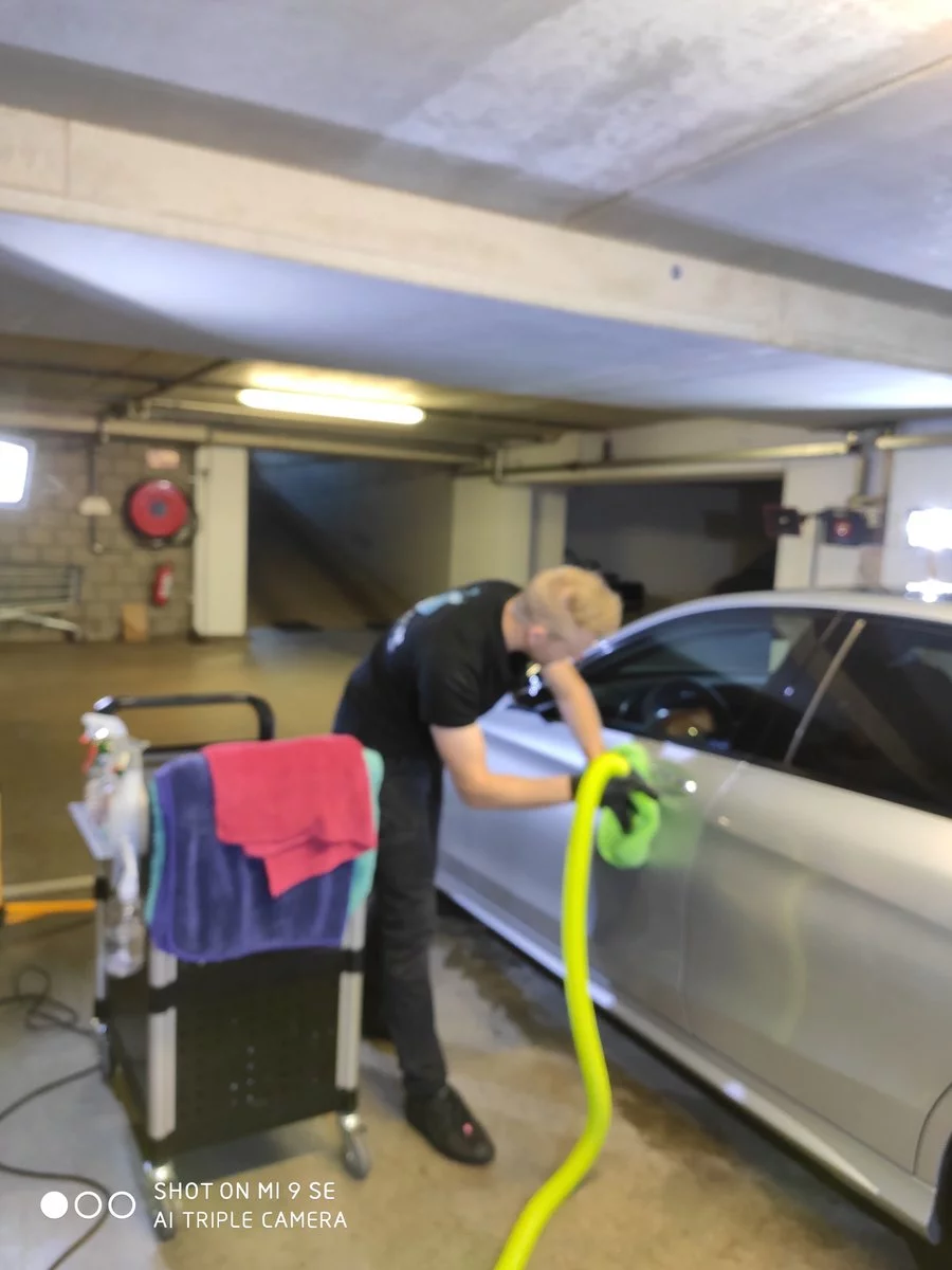

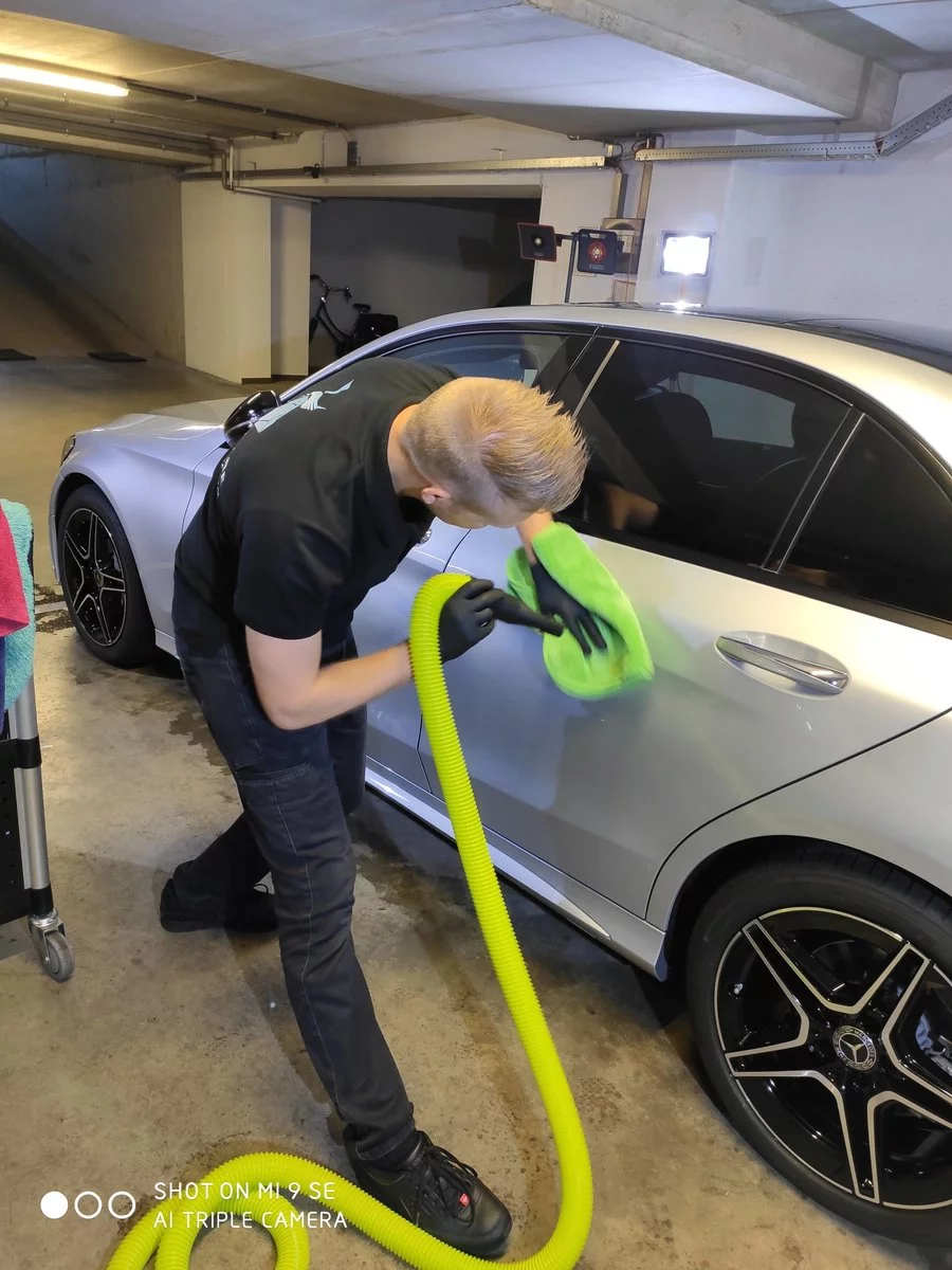

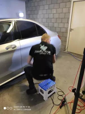

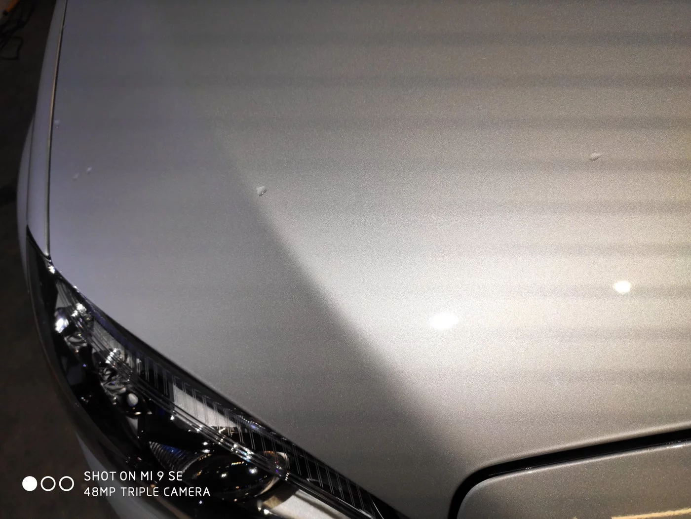

de wagen werd vervolgens gewassen met waxaddict pure met 2 emmers en 2 washmitts (1tje voor boven en 1tje voor onderste gedeelte ) en terug werd de wagen afgespoeld . Na het gehele was gebeuren mocht de wagen binnen geplaatst worden om het clayen aan te vatten. Dit gebeurde met enkele clay bars van dodo juice supernateral didtailing en poorboys spray&wipe wat zeer makkelijk werkte en een glad resultaat neer zette .Na het clayen werd alles goed afgewreven met een microveseldoek en een blower om een geheel droge wagen te bekomen voor de volgende stap .
Wat er na deze enkele behandelingen wel opviel dat de wagen in een goede staat was , wat de lak betreft uiteraard . Ik mocht er enkele foto's van nieuwe wagens aanschouwen van een geheel ander kaliber dan deze maar er echt vol swirls zaten wat ik niet voor mogelijk hield .
Alles werd onder toezicht en van alle uitleg voorzien door Tembaco wat voor mij een geruststelling was om er een ervaren detailer bij te hebben .

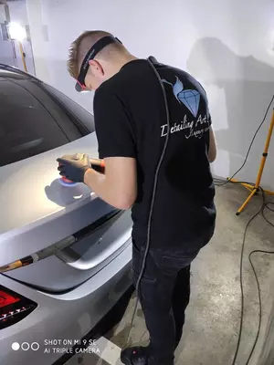

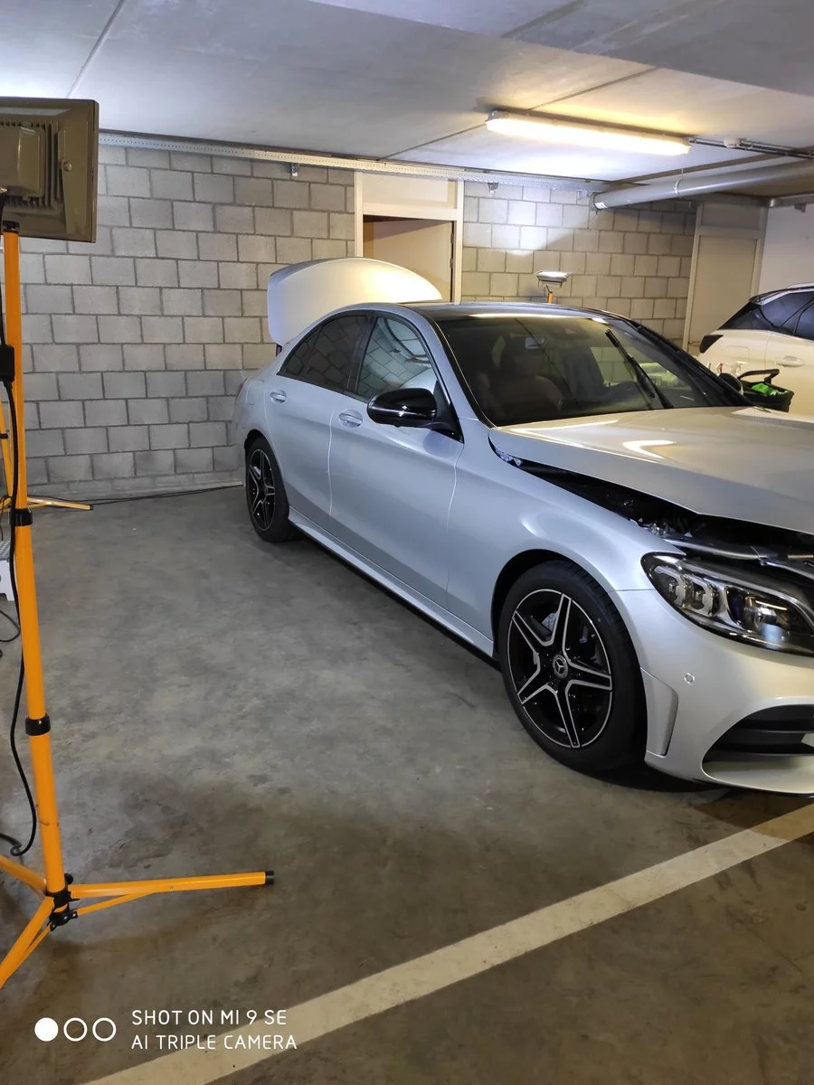

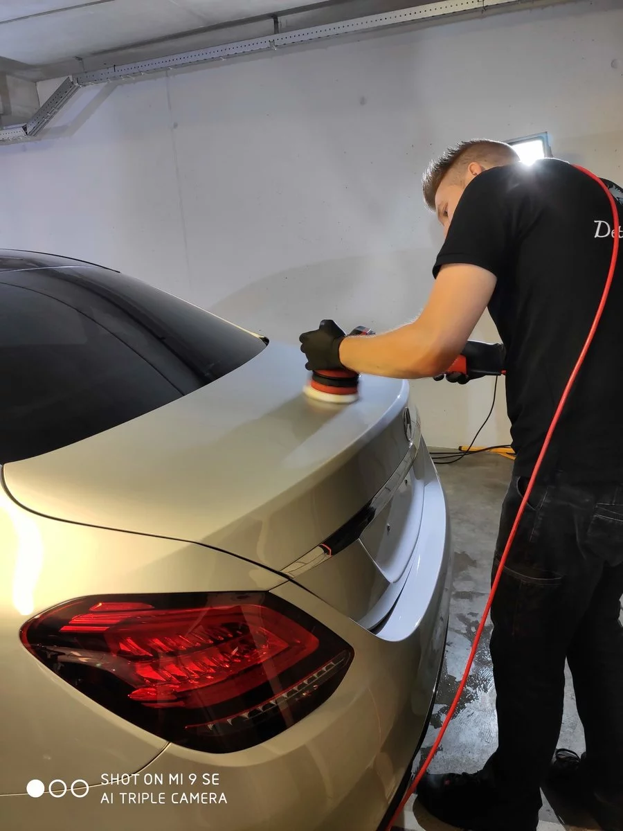

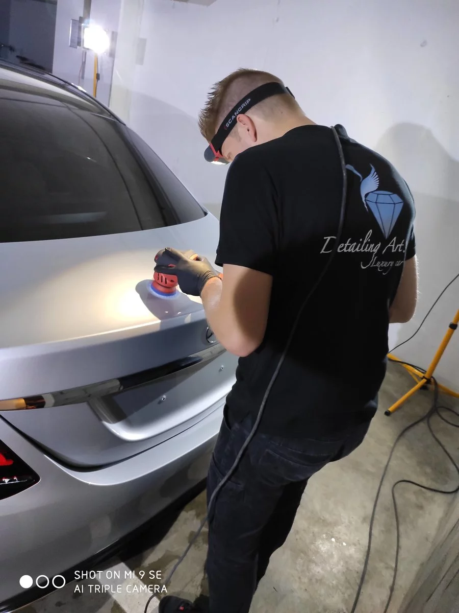

Na een nachtje B&B hier in de streek kunnen we overgaan tot de belangrijkste stap voor het coaten van de wagen, namelijk het polijsten . Dit gedreven werkje werd aangevat met
flex XFE 7-12-80 en
flex XFE 7-15-150
de pads waren van Gyeon Q²M Eccentric Finish Pad in combinatie met polish van Menzerna Super Finish Plus (3800) . Na elk gedeelte die er gepolijst is , werden ze opgewreven . Als laatste stap werd hij ontvet met een microfiber doeken en gyeon prep waar na het resultaat van menig uren werk tot hun recht kwam .
Bij dit werkje werd mij duidelijk dat er veel makkelijker gepolijst kon worden met de flex dual action polisher , mede door de vele rondingen aan de zijkanten . Maar dit is maar mijn mening .

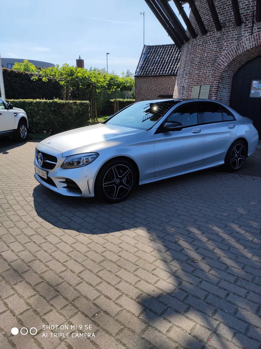

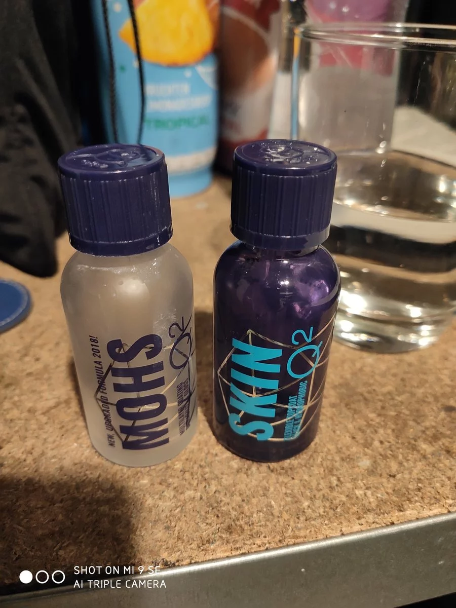

De essentie van de zaak is het coaten en daar werden volgende producten voor gebruikt :

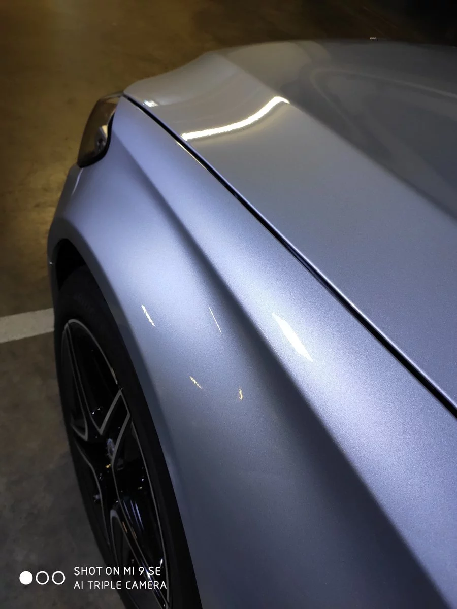

2 lagen GyeonMohs geplaatst met een tussen tijd van 1 uur . Als je telkens 1/4 van een vlak behandeld met mohs en erna mooi uitwrijft met 3 verschillende doeken word de tijd mooi gerespecteerd .
1 laagje gyeonSkin en ook tevens uitwrijven met de 3 doeken . ( Voor de 3 soorten doeken kan Tembaco deze mss aanvullen)
De kunstof gedeeltes werden behandeld met GyeonTrim .
Na het demonteren van de velgen werden deze samen met de remklauwen gecoat met Gyeon Q² Rim .
Ramen werden gecoat met turtele wax clearvue in drie lagen en deze met een tussen tijd van 25 min en als laatste opgewreven met een licht vochtige doek en een droge doek . Na alle glas gedeeltes te hebben gecoat werden ze nogmaals gereinigd met auto finesse crystal .
Als laatste smeer gebeuren ( langs de buitekant dan ) zijn de banden aan de beurt en dit met Gyeon Q2 Tire .
Reactions: tembaco

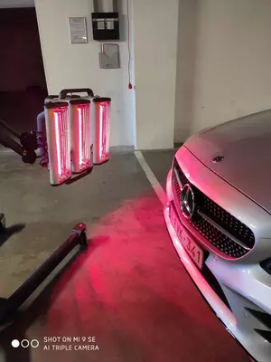

Als allerlaatste behandeling werd er door tijds gebrek geopteerd om de wagen een handje te helpen bij het uitdrogen van de coatings en dit met een infrarood straler die er wel imposant uitzag maar zeker zijn werking niet miste .
