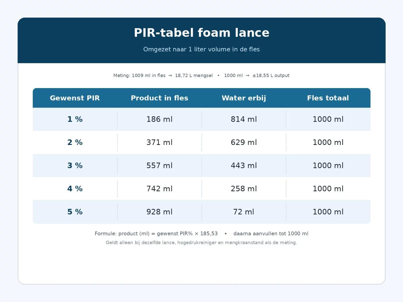

Hallo allemaal, ik ben al wat langer klant bij Carclean en vond het tijd om me maar eens aan te melden op het forum. Ik heb meteen iets nuttigs te melden (?). Ik heb een PIR berekening gedaan met mijn setup. Dit is een Lancia 2.0 op een pistola corta. De HD reiniger is een stihl re170plus, equivalent aan een Nilfisk model xyz (zoek ik op en vul ik later aan) Zie onder, doe er je voordeel mee!
