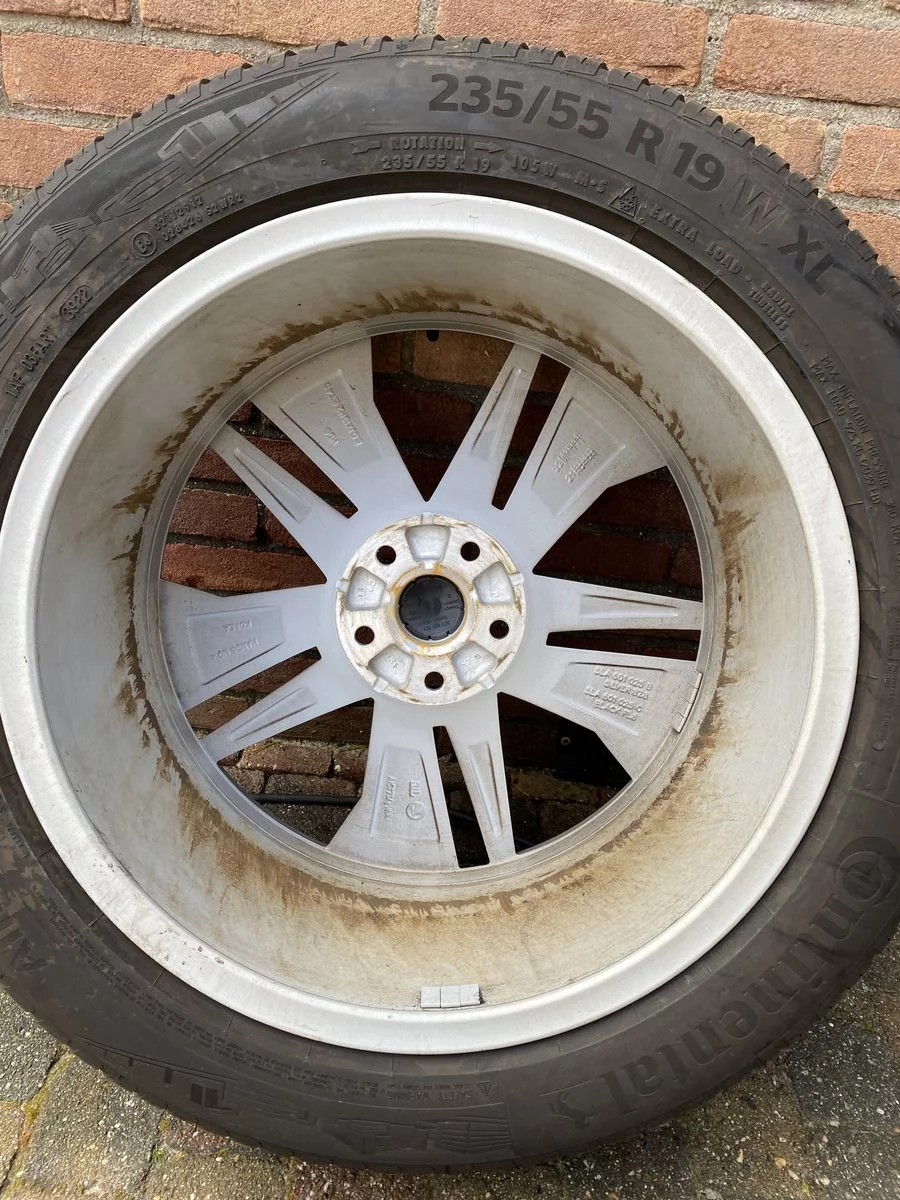

Vandaag een dagje velgen gecoat.
De buurman heeft een nieuwe T-Roc waarvan ik de zomervelgen afgelopen week al heb voorbereid en vanochtend heb gecoat met Gyeon Rim.
Daarna een voor een de velgen van de Enyaq afgehaald (heb geen reserve / winterset) die gewassen, de-ironizer behandeling, weer gewassen, droog geblazen, gepolijst met prof polish, ontvet met Gyeon Prep en weer droog geblazen. Daarna de Gyeon Rim aangebracht.

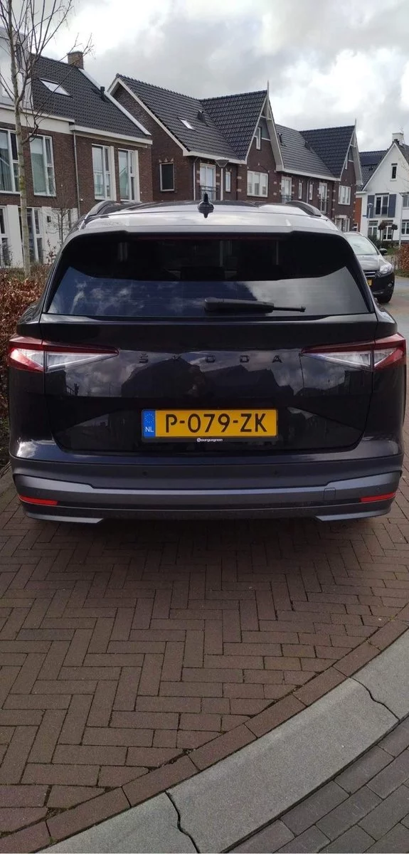

Daarbij is het minimaal en doet het mijn inziens ook geen afbreuk aan de uitstraling van het bedrijf. Als ik de grille roze of groen had gewrapped dan was het een ander verhaal geweest.
De sportsline heeft standaard zwarte logo’s en grille, echter krijg je daar dan ook kuipstoelen in en die wilde ik absoluut niet vanwege praktische zaken.

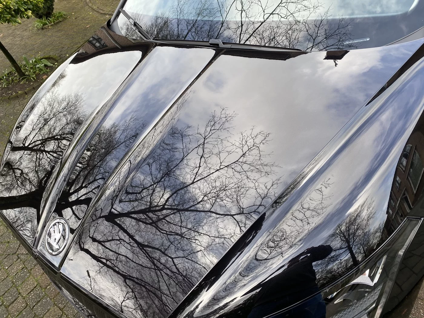

In de afgelopen weken de auto bijgehouden met een wekelijkse wasbeurt met Gyeon Bathe & Gyeon Ceramic Detailer en na het waxen geen last meer gehad van vage vlekken na het drogen.
Met Koningsdag ben ik onverwachts toch vrij en de dag erna ook. Die twee dagen wil ik gebruiken om de Enyaq te gaan voorzien van Mohs EVO.
De lak is nog dermate strak na de behandeling eind Februari dat ik verwacht dat ik aan Gyeon primer genoeg zou hebben qua correctie.
Het enige waar ik nog over twijfel is of de Gyeon primer ook sterk genoeg is om de Gyeon wax en de Gyeon Ceramic Detailer te verwijderen of dat ik daar toch de Gyeon polish voor nodig ga hebben.

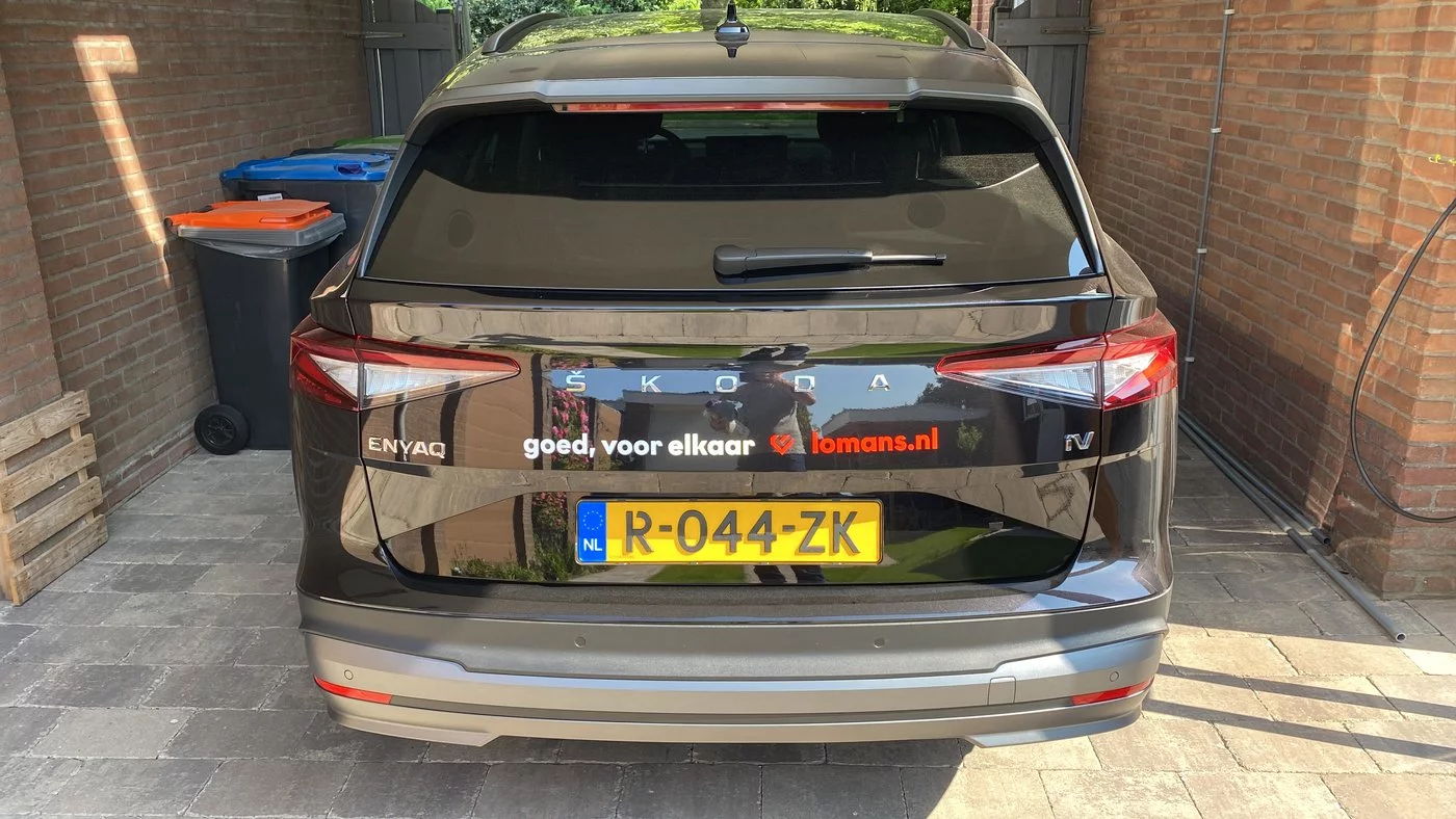

Zwart is inderdaad veel mooier, maar sticker er onder doet toch een beetje afbreuk aan het gehele resultaat.
Door de logo's nu zwart te hebben gaat de focus nog meer naar die sticker toe. mijn inziens ;)

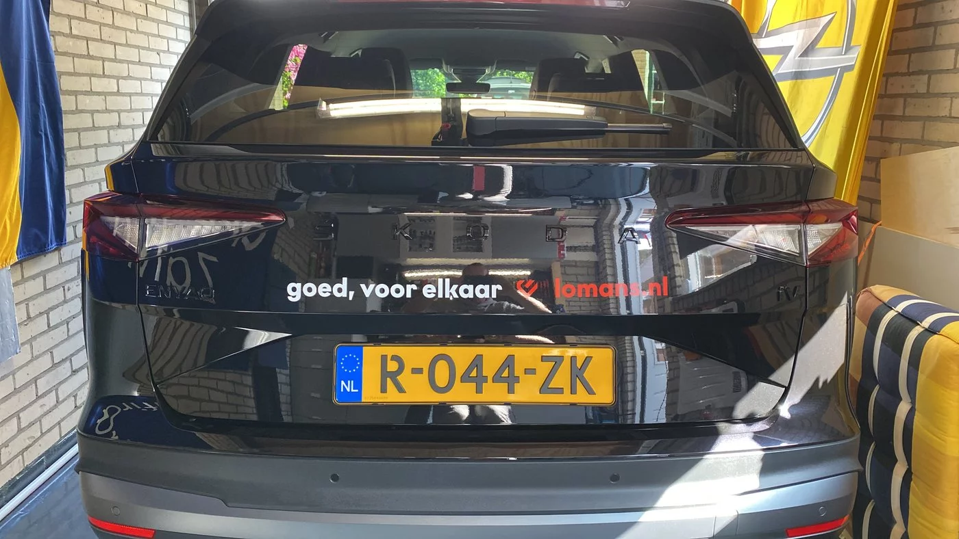

Die sticker is waar ik m’n brood mee verdien dus daar gaat niets mee gebeuren.
Dat de nadruk er nu wellicht wat meer op ligt stoort mij niet.
Daarbij is een compleet zwarte klep wel erg veel zwart.

Nou zon compleet zwarte klep houd ik wel van :)!
Snap dat je niet anders kan dan de stickers van het bedrijf te voeren. Ik blijf zelf altijd zover mogelijk weg bij dat soort partijen of laat het in het contract meenemen dat ik geen stickers op de auto wil.
