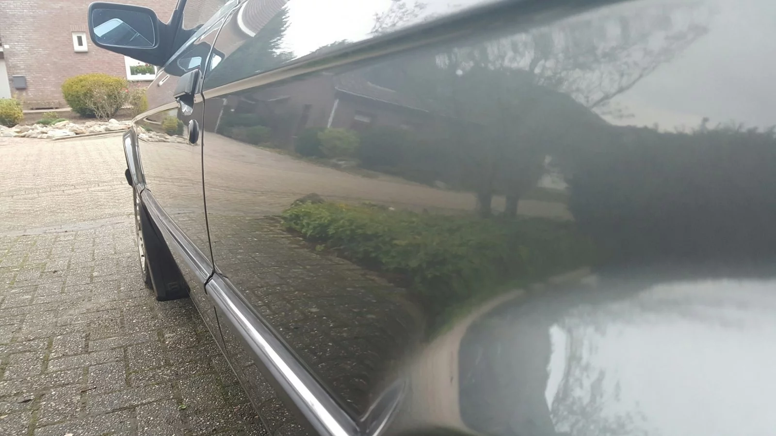

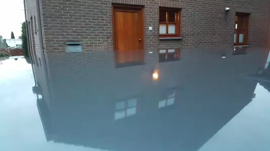

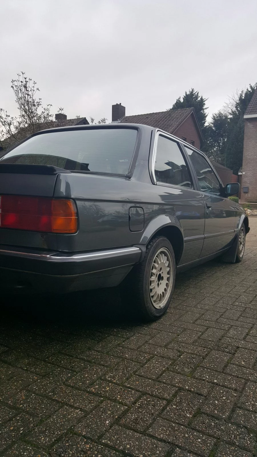

Zal ik maandag doen. Tevens zal ik dan de resultaten van vandaag postten.
Ik kan niet zeggen dat ik ontevreden ben met resultaat :)

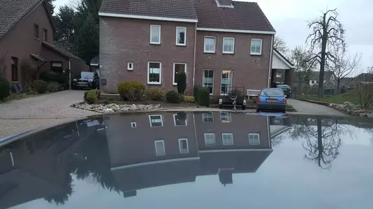

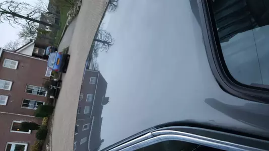

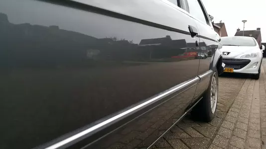

2 weekenden terug de auto eens goed gepoetst met de sonax middelen.
opzich kan ik redelijk te spreken zijn aangezien ik bovenstaand lijstje voor weinig over heb kunnen nemen.
voor volgende zomer zal er gewoon wat fatsoendelijk materiaal aangeschaft worden uiteraard.
de chroompoets werkt perfect, maar ik heb eerlijk gezegt nog nooit chroompoets tegen gekomen wat zijn werk niet doet.
wassen ging ook goed, al vond ik dat ik redelijk veel middel in het water moest doen. uiteraard ging hierdoor wel alles goed schoon.
dan het spul waar ik de meeste bedenkingen over had: het polijstmiddel.
ik weet niet of ik iets verkeerd heb gedaan, dat het polijstmiddel veel te fijn is, of dat mijn lak gewoon te hard is. maar erg veel resultaat heb ik er niet van gekregen.
wel was de lak nog gladder als na het kleien, wat dus het fijn middel vs harde lak verhaal enigzins bekracht.
ik heb gepolijst met dit sponsje: https://www.Carclean.com/product/Monello/Edgeless_Soft_Foam_Hand_Applicator_MONELPAD_102026
misschien is het de volgende keer beter om met deze applicator te werken?: https://www.Carclean.com/product/Monello/Disco_Duo_applicator_pads_102387 ?

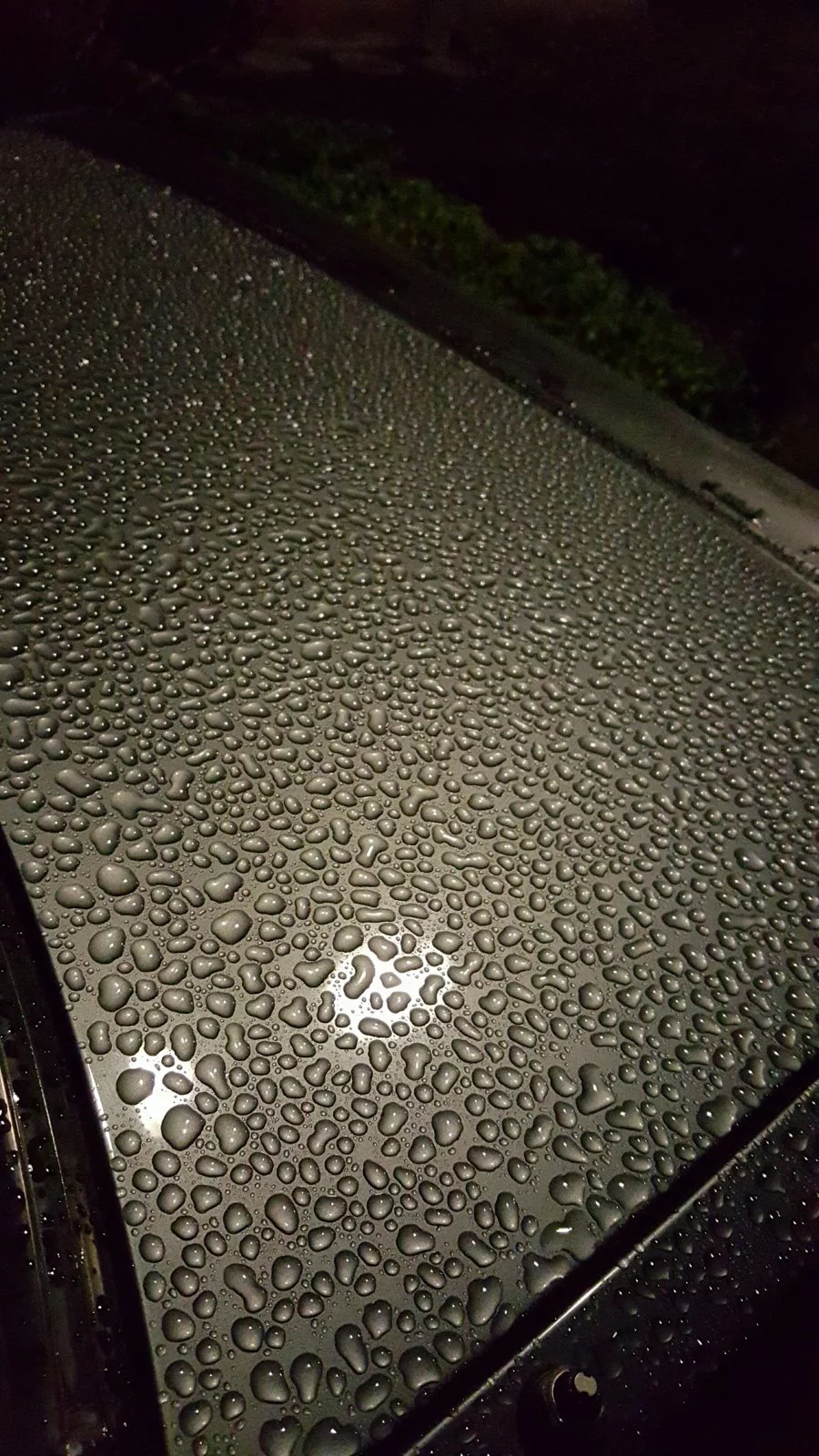

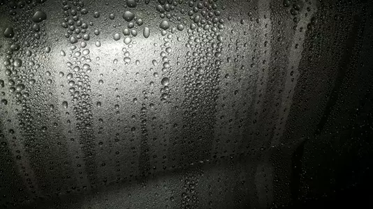

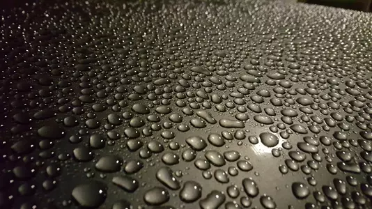

de wax ben ik tot nu toe ook redelijk tevreden over, ging er makkelijk op en makkelijk af.
beading is na 2 weken nog mooi, en zodra ik smorgens wegrijd rolt al het water over mijn achteruit af en is die ook gelijk schoon :)
over die wax heb ik wederom de vraag met welke van bovenstaande applicators ik dat het beste kan opbrengen?

Goede tips van Tomas. Je polijst resultaat zal inderdaad beter worden met een betere voor polijsten bedoelde pad.

Hmm, ik heb dus gepolijst met die foam pad.
oke het is uiteraard geen gespecialiseerde cutting/finishing pad of hoe ze ook maar heten, maar ik kan me niet voorstellen dat het hier veel minder mee gaat toch?

De pad bepaald hoeveel correctie je behaalt, samen met het polijstmiddel en de techniek. Als je polijst met een applicatorpad voor wax dan gebruik je het polijstmiddel eigenlijk alleen als paint cleaner (in elk polijstmiddel zitten paintcleaners). Ja je zal hele lichte swirls weghalen, maar echt een kras vrij resultaat kan je niet verwachten. Dit is sowieso lastig met de hand, ookal gebruik je wel een cutting pad.
Dus op je veronderstelling dat het veel minder goed gaat met een applicator pad dan met een polijstpad, dat is maar net hoe hoog je de lat leg. Als het doel is je lak reinigen dan gaat het inderdaad prima met een wax applicator. Is het de bedoeling om krassen te verwijderen dan gaat dit veel minder goed.

top, bedankt voor je hulp! weer wat geleerd.
zal met mn volgende bestelling wat betere pads erbij kopen en eens kijken wat er dan gebeurd.
al moet ik zeggen dat ik een beetje gemixte resultaten kreeg na deze keer polijsten: alles was enorm schoon, maar daardoor zag je iedere oneffenheid (diepe krassen, plekjes zonder blanke lak) nog vele malen beter als eerst.
toch blijf ik erbij, ik had de producten slechter verwacht (al laat ik die interieur reiniger maar staan na het lezen van het bericht hierboven...)

In een polijstmiddel zitten polijstkorrels. Door de beweging van de pad en wat lichte druk zouden die korrels af moeten breken tot kleinere korrels.
Als je een hele zachte pad hebt, zal dat afbreken niet zo makkelijk gaan; je hebt wel wat stevigheid van een polijstpad nodig.
Grofweg zou je kunnen zeggen dat je voor grovere polijstmiddelen (doorgaans met grovere korrel) stevigere pads nodig hebt dan voor fijnere polijstmiddelen.
Het moet enigszins bij elkaar passen.
