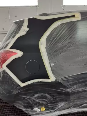

Zie de foto's in bijlage, dit is toevallig van een wagen die ik zelf hersteld en gespoten heb. De deur was beschadigd onderaan de hoek, maar toch wordt de flank mee gespoten, omdat de schade aan de deur te dicht grensde aan de flank, ook al gaat het hier over een zwarte kleur! De flank daarintegen kan je wel "spotrepair"-achtig noemen gezien deze bovenaan werd uitgespoten, dit gaat dus over een klein(er) deel en geen compleet stuk.
Ik hoop dat het voor sommigen wat duidelijker is geworden en ik enkele potentiële rampen kan vermijden op deze manier.
