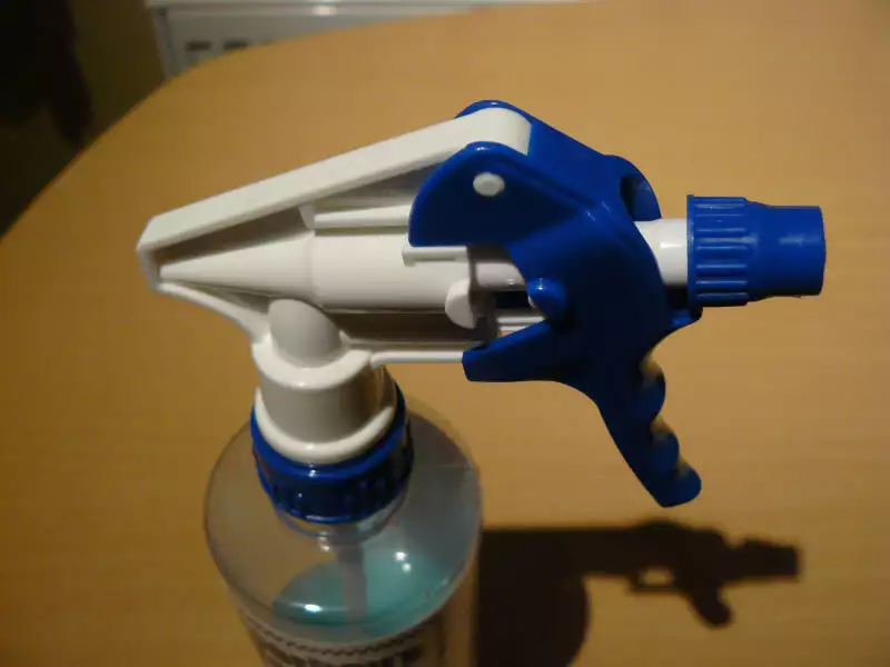

De sprayfles dus van PBW

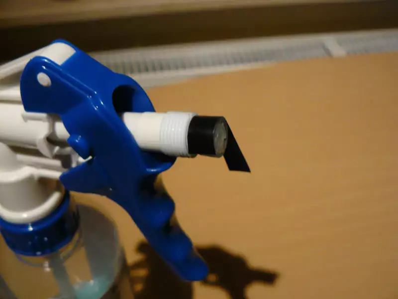

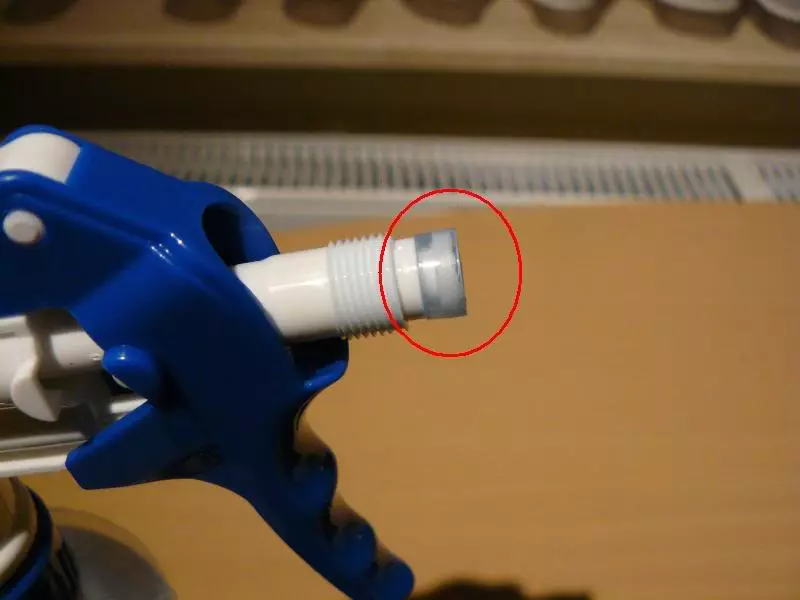

Het probleem zit het vooraan. dit ringetje kan ronddraaien en sluit niet mooi af waardoor produkt vantussen sijpelt.
ik heb dus een stukje electrische tape genomen, niet te lang, net genoeg om 1,5 keer rond ring te gaan, niet langer want de blauwe dop moet er nog terug over kunnen. Je moet hem ook nog eens in de lengte doorsnijden.

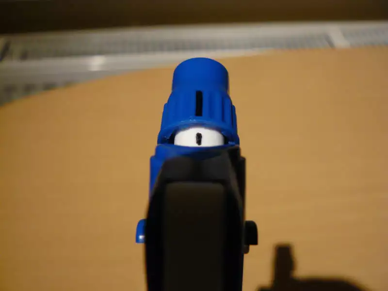

Blauwe dop erop en regelen tot je een egale verneveling krijgt. Ik heb die stand dan ook gemerkt met een watervaste stift.
/eidt : nu vernevelt de bus gelijkmatig. en toch enkel €€€'s uitgespaard.:-)^
