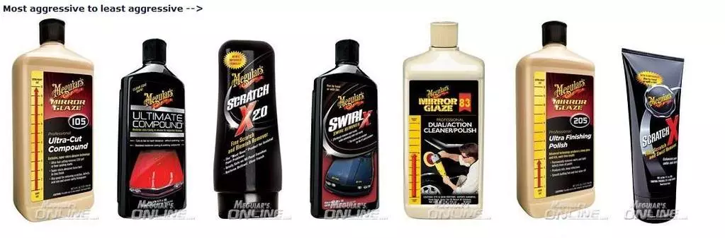

Je kan bijvoorbeeld Meguiars Scratch X, Ultimate Compound of Swirl X gebruiken.
van zwaar naar licht.
Succes en laat ons weten of het gelukt is. Het liefst met (duidelijke) 50/50 foto's, de manier waarop en waarmee je het hebt gedaan.
