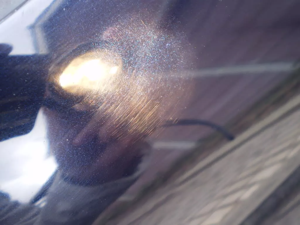

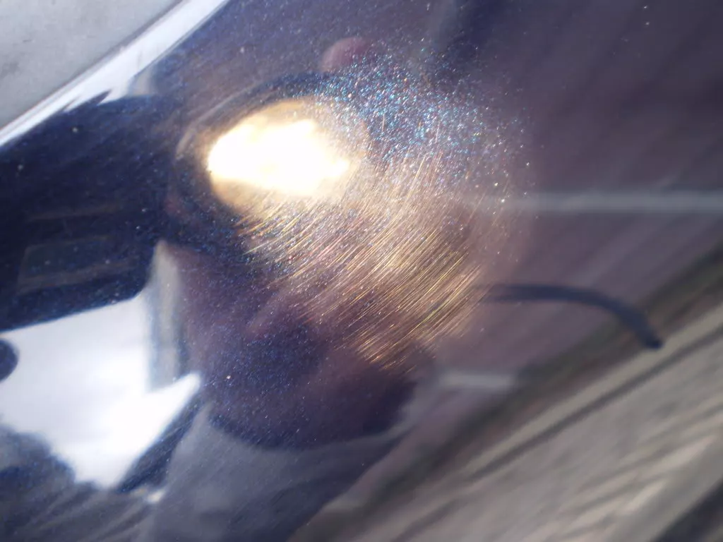

Op de onderstaande foto's zien jullie de swirls zitten.
Deze zijn helaas ontstaan door de vorige eigenaar. :-p

Nu was mijn vraag hoe zullen jullie deze swirls aanpakken.
zat zelf te denken aan witte pad en ssr1 mee beginnen daarna 2.5 als dit niet lukt dan gelijk oranje pad met 2.5.
wat denken jullie ??
Alvast bedankt.

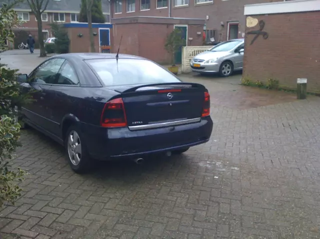

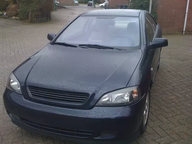

Foto's van de auto en swirls.
Testspot maken is het beste, ik denk dat SSR1 met wit niet zo veel uithaalt en dat je snel naar een oranje pad moet en dan nabewerken met wit. Zitten best wel swirls op zeg!
Ben met Mark eens, zou de oranje nemen en dan afwerken met wit want zo te zien ga je het niet redden ben ik bang
Maaaaaarrrrrrr .... gaat helemaal goed komen hoor !
Niet meteen oranje doen :|~* eerst met een testspot minder grof proberen dan opschalen naar grover zoals oranje.
ik wil wel voorzichtig te werk gaan.
dit is men eerste keer polijsten.
vandaar dat ik veel info vraag.
Er zitten heel veel swirls op en op een afstandje glimt hij als een honde*** in de maneschijn.
Van een afstand zou je het echt niet zeggen.
