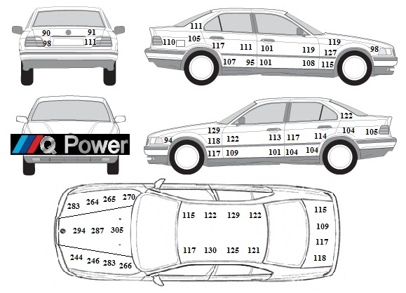

Maar je kan dus met tekeningen van je auto werken en dan de lakdiktes erbij zetten?
Jup, dat zijn ''vector tekeningen''. Ik heb dit zelf één keer gedaan, maar om aan de tekening van mijn BMW te komen moest ik betalen. Weet eigenlijk niet meer zeker hoe ik dan wél aan een tekening ben gekomen, maar ik dacht dat ik een screenshot had gemaakt van zo'n tekening met watermerken erin van het betreffende bedrijf en toen met Paint gewoon deze verwijderd. :p
Reactions: LAWRENCIO_XD
