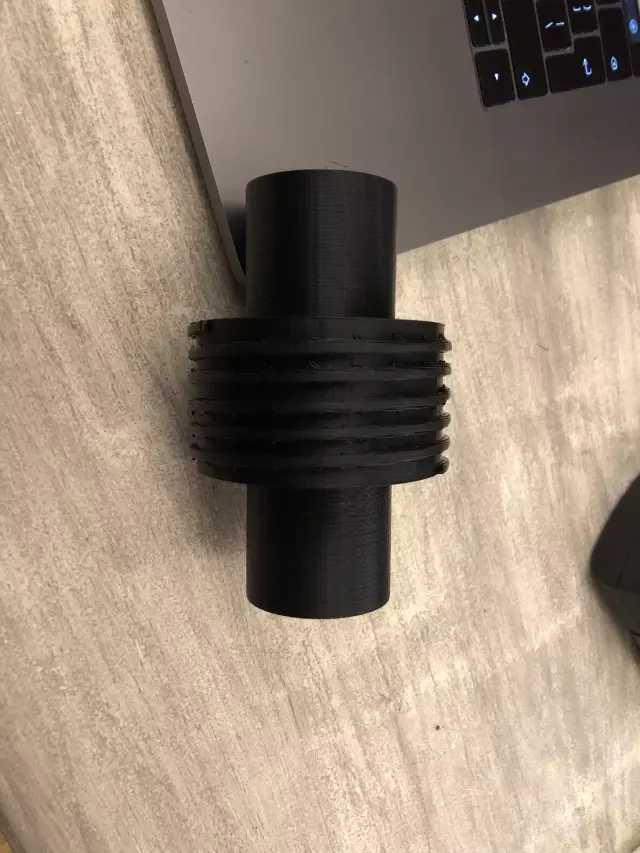

Ten eerste wat onderdelen besteld die ik nodig had om de slang te kunnen verbinden en de haspel goed te laten draaien

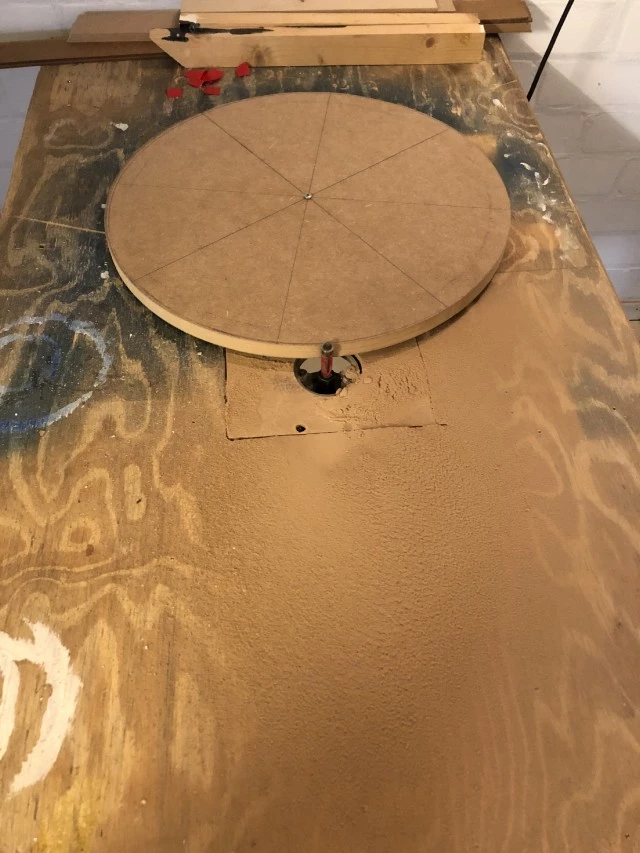

En daarna even snel met de decoupeerzaag rondom afzagen voordat ik ze echt afrond, dat maakt het makkelijker op de bovenfrees.
De eerste langs de bovenfrees
Vervolgens degene die nog gedaan moet worden onder de andere bevestigen met dubbelzijdige tape en het geheel langs een kopierfrees halen (dan zijn ze precies hetzelfde)

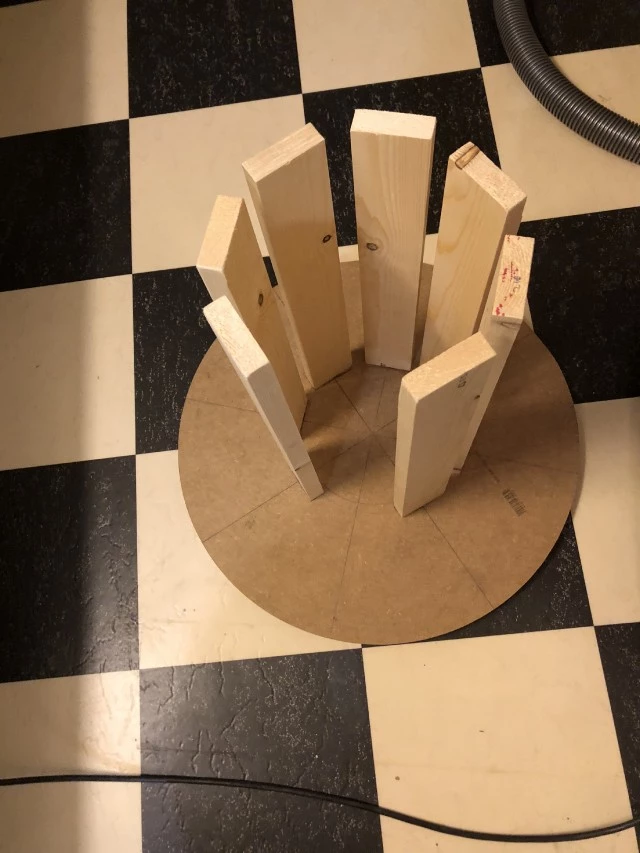

Vervolgens een 8 hoek aan balkjes uitlijnen om er vervolgens een tussenuit te halen waar de slang doorheen kan lopen.
Een gat maken in een van de cirkels waar de bevestiging voor de slang doorheen kan en deze vastlijmen.
