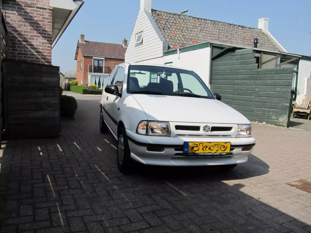

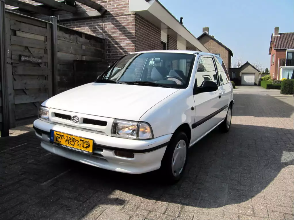

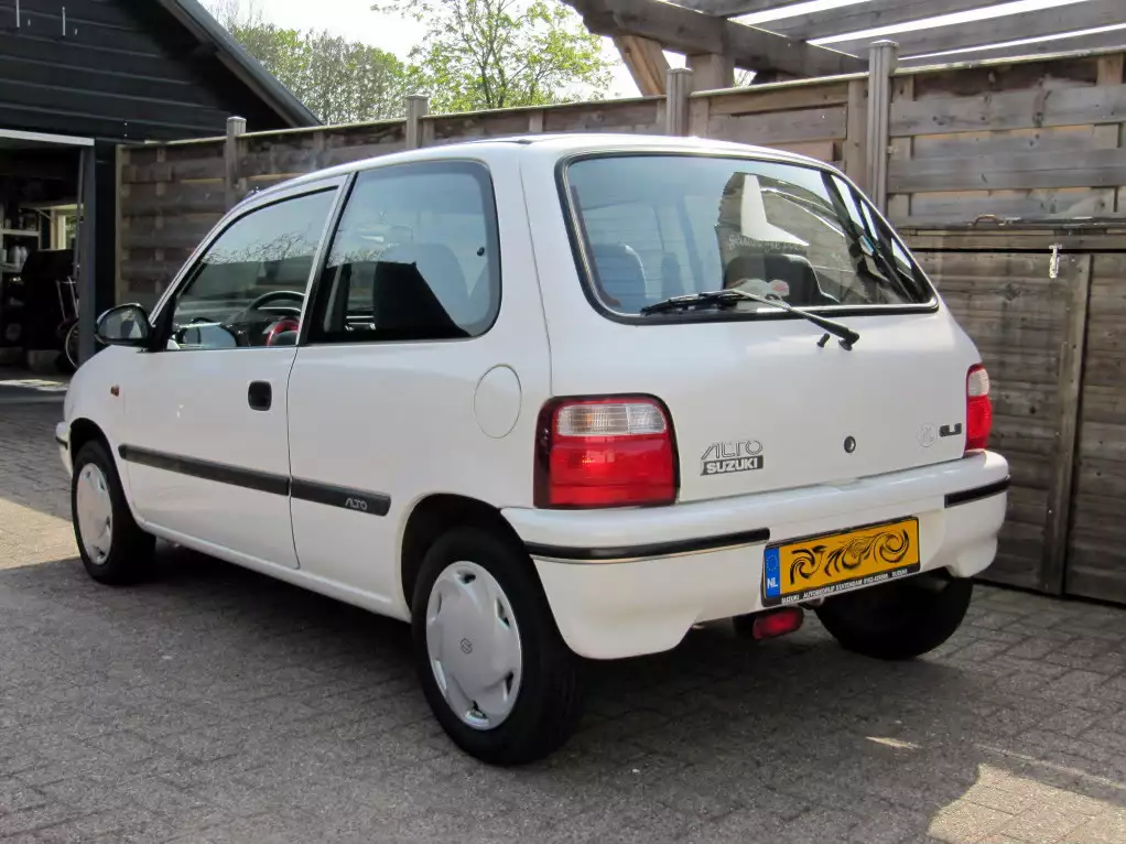

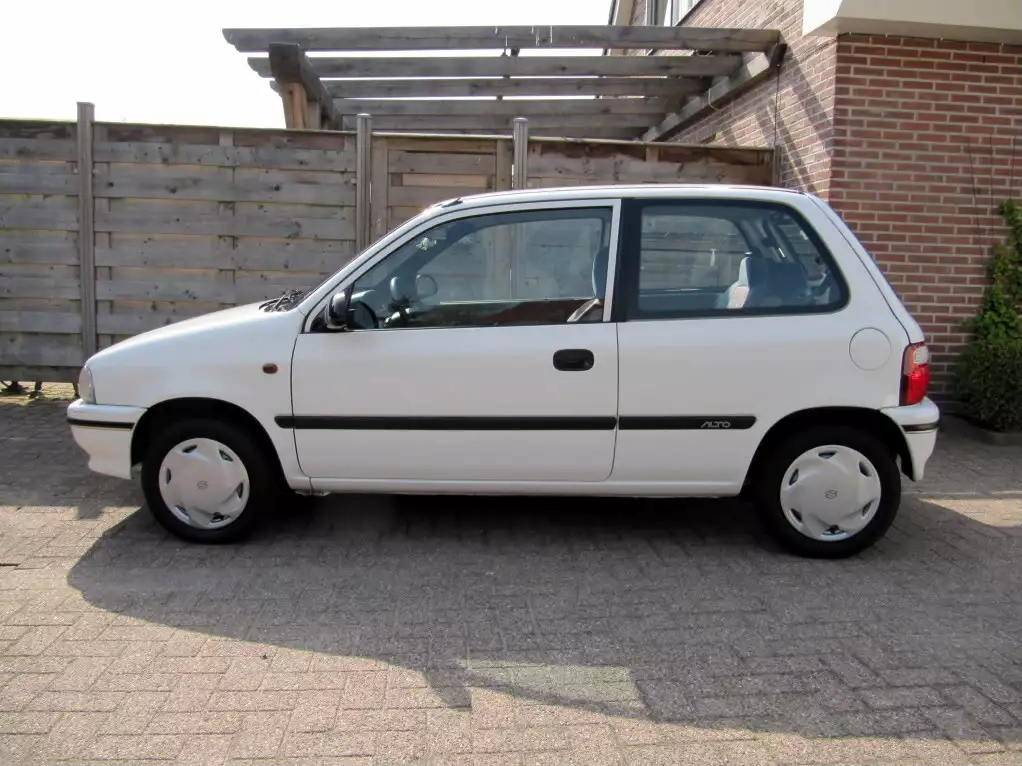

Dit was m`n eerste poging met de DAP!
Excuses voor de slechte foto`s,je kunt er eigenlijk alleen een algeheel beeld op zien ,maar niet echt een goed pollijstresultaat.
Ik denk(graag jullie mening) dat ik te weinig middel heb gebruikt op de dap.
Ik zie op het filmpje steeds dat er drie dots op de pad worden aangebracht en verdeeld,maar ik denk dat ik beter die drie dots op een halve motorkap kan verdelen(uitgaande van de alto)Ook zag ik dat patrick redelijk snel beweegt met de dap.
Hoeveel moet je gebruiken?Dit met ssr2.5 en ssr 1 van poorboys.
Hier wat foto`s
groeten, Joep.
Ik doe meestal 3 erwten voor een stuk van 50x50 of 60x60 ongeveer.
Met de Dap op 2-3 heel snel even verdelen, en opvoeren naar stand 6 en heel rustig bewegen.
Patrick bewoog op het filmpje redelijk vlot, maar dat staat verder in het betreffende topic ook aangegeven dat het gros hier iets langzamer beweegt.
heel mooi resultaat.
idd langzaam bewegen met de DAP. je went vanzelf aan de machine.
sinds gesneden brood de beste uitvinding:lol
