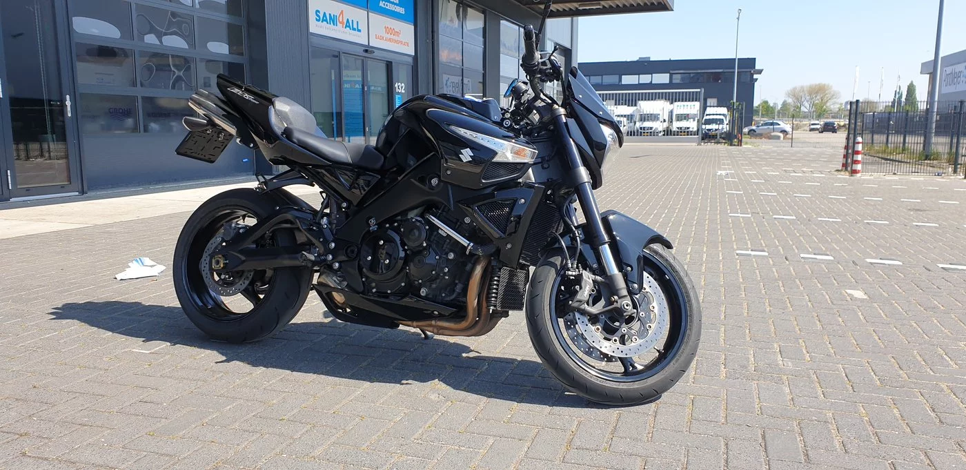

Dit weekend stond er wat anders dan een auto op de planning, namelijk een motor en wat voor 1! Een Suzuki GSX 1300 B-King.
245 kilo
195 pk i.p.v. de standaard 184 pk
afgeregelde top van 310 km/uur

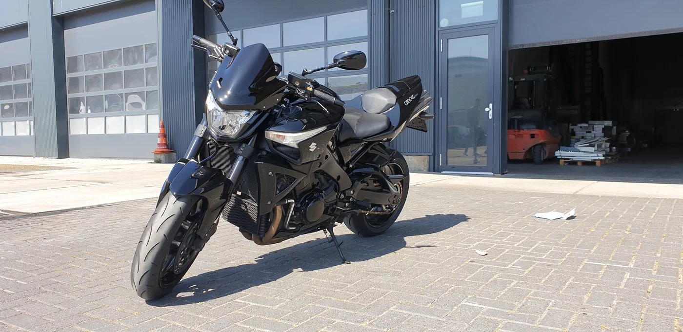

De motor bij aanvang:

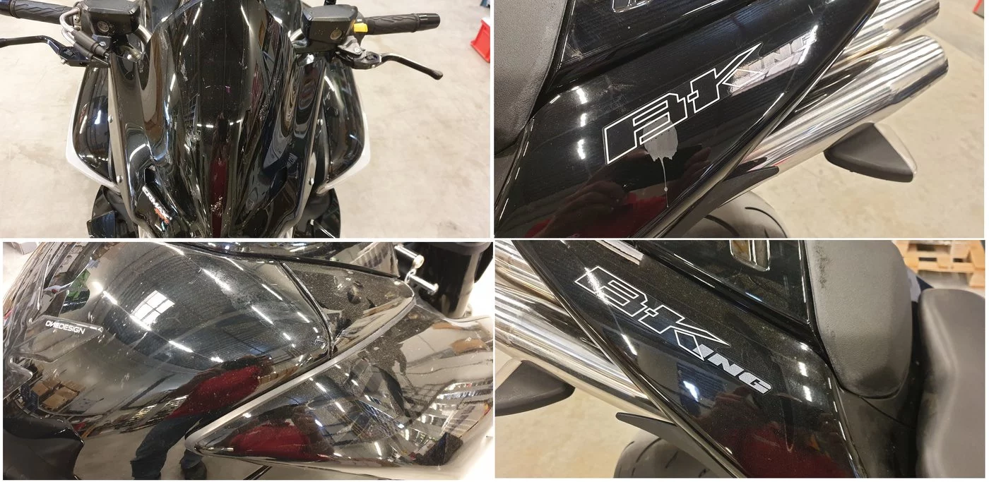

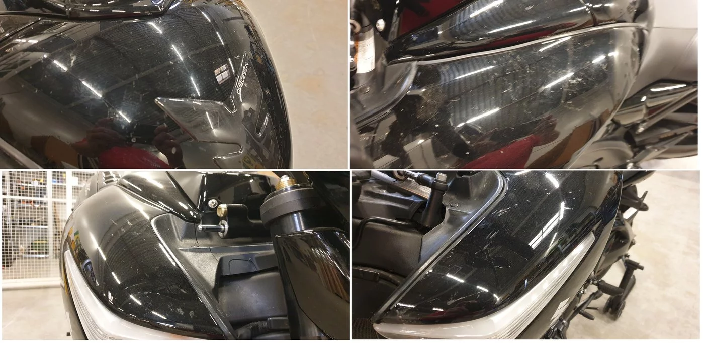

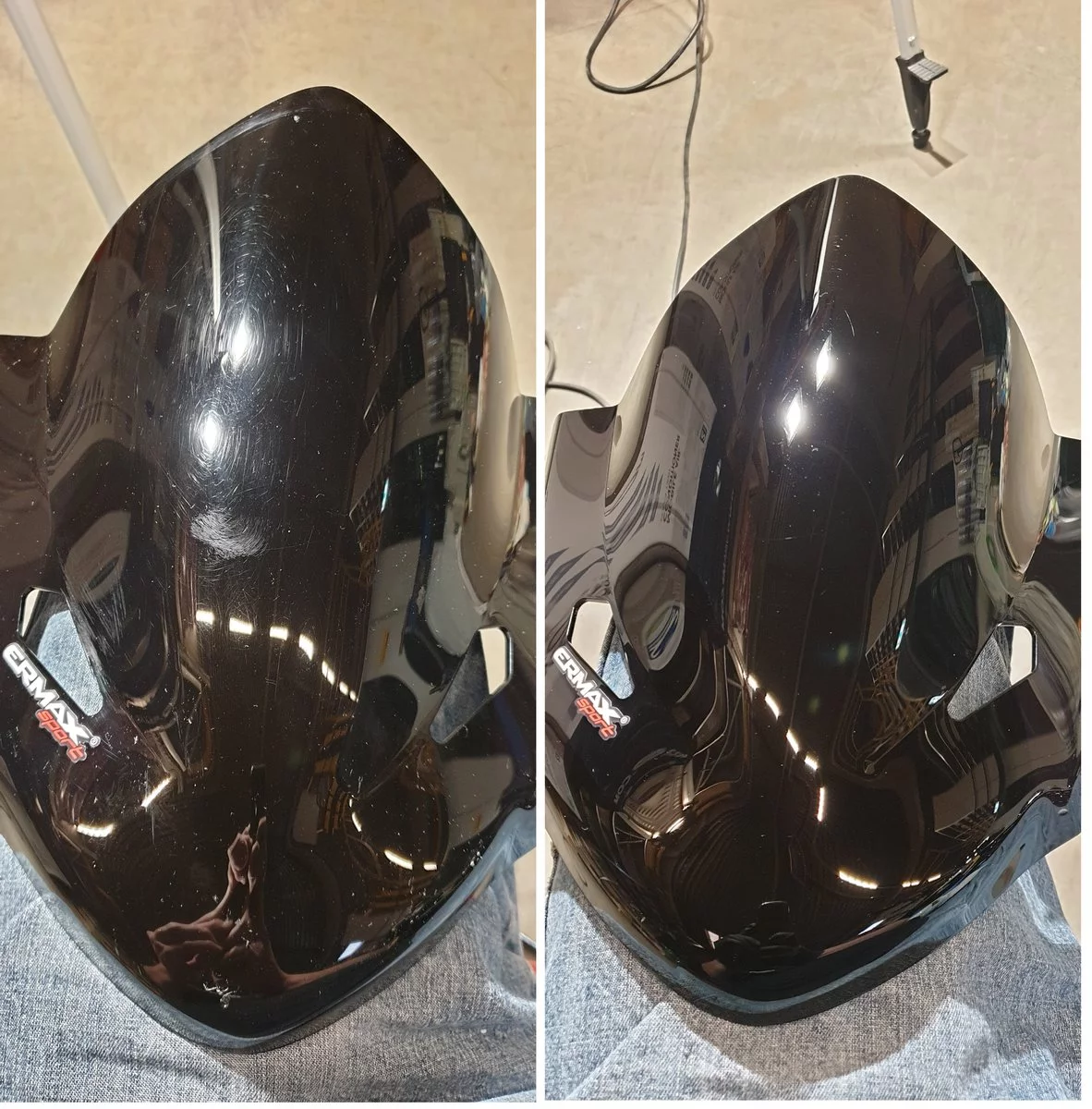

Staat van de lak:

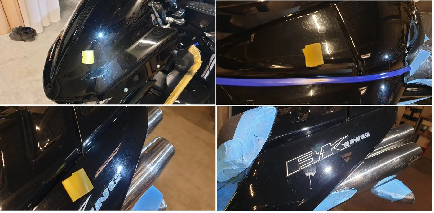

tjsa, met een motor heb je een veel 'inniger' contact dan met een auto, vandaar dat de lak er flink goed gehavend uit zag. Swirls, uit elkaar gespatte inseceten, ingebakken waterspots, bird droppings...

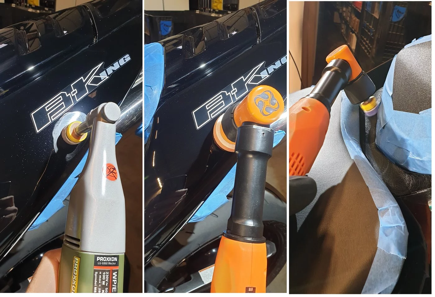

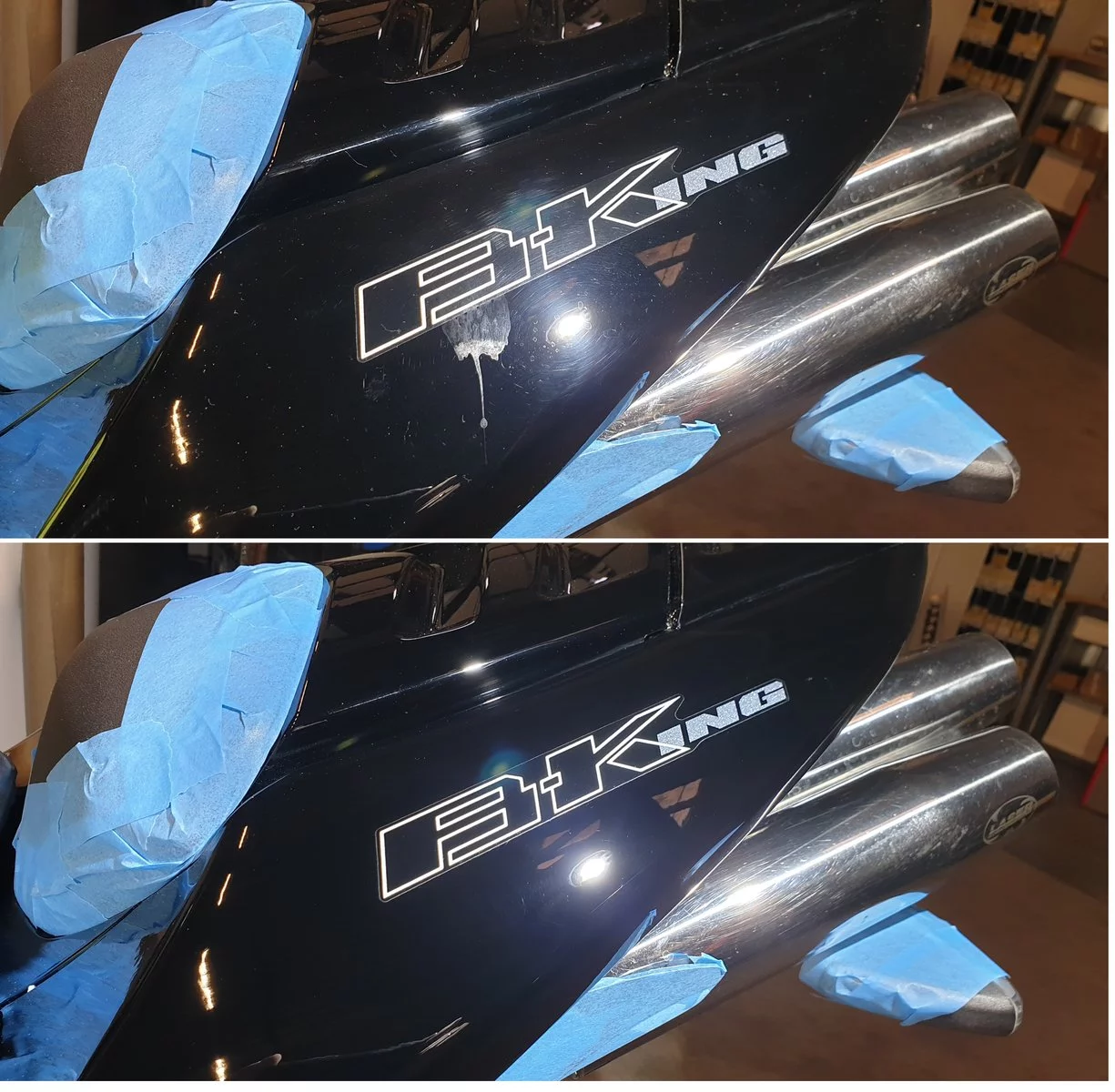

Polijsten:
aangezien het oppervlak van een motor vele malen kleiner is dan van een auto, werden de ukkies onder de polijstmachines aan het werk gezet, de "reuzen" hadden een weekend verlof aangezien je met die bakbeesten toch niet uit de voeten kunt.
- Rupes Bigfoot Mini
- Proxxon rotary
- LE A1000
- Gyeon polijst pasta Compound en Polish
- diverse kleine pads.
Diverse voor en na foto's:

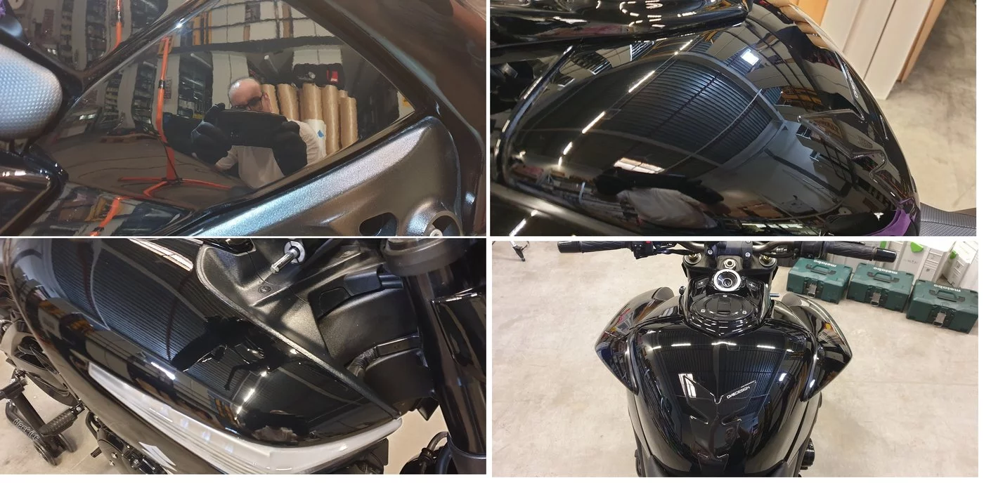

De glans en reflectie is weer aardig terug:

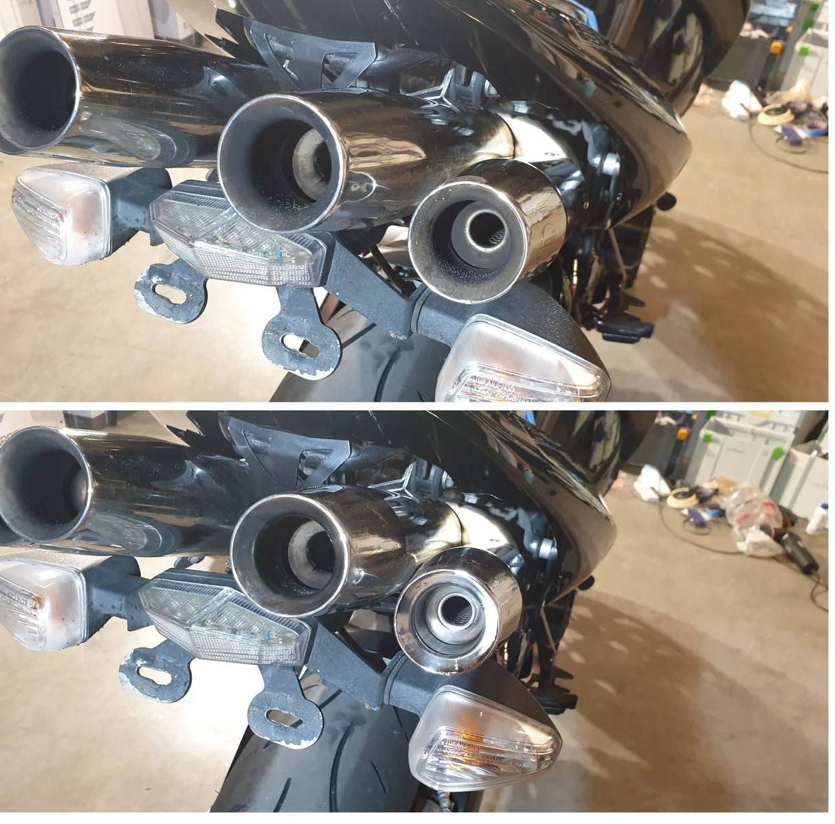

Uitlaat behandeld met een polijstbal op de accuboormachine en Great Lion metal polish. Naderhand behandeld met Gyeon Rim.

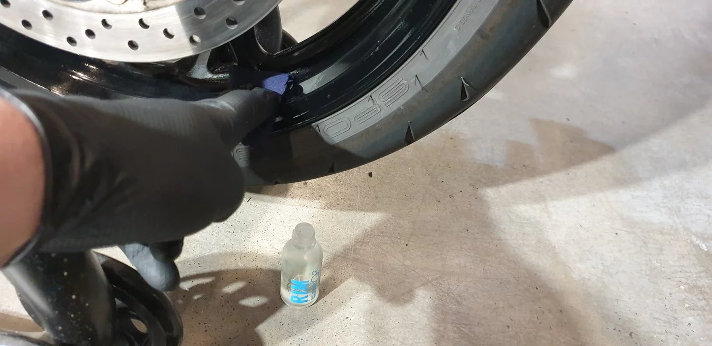

Helaas waren de velgen ver heen, niet de moeite waard om er veel tijd aan te spenderen. Welliswaar goed schoon gemaakt, ontvet en behandeld met Gyeon Rim

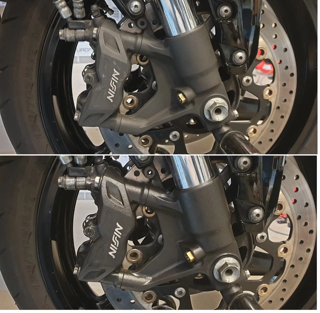

De remklauwen behandeld met Gyeon Rim

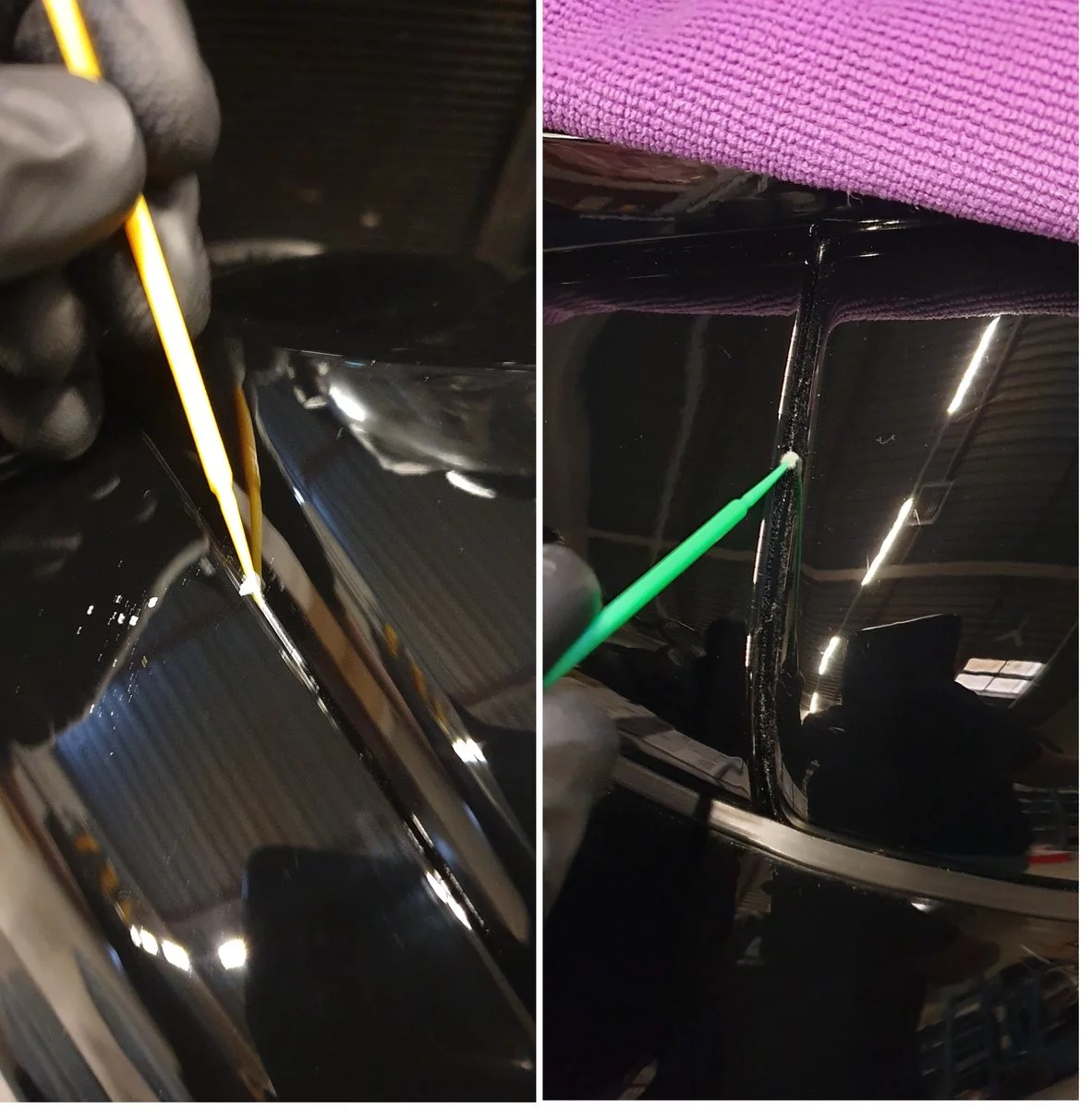

Je kent het vast wel, tussen kiertjes waar polijst resisu tussen zit waar je met een doek net niet goed bij komt. Ik had een zwik touch-up sticks liggen en deze passen precies tussen de kieren, met een beetje gepiel krijg je de kieren schoon

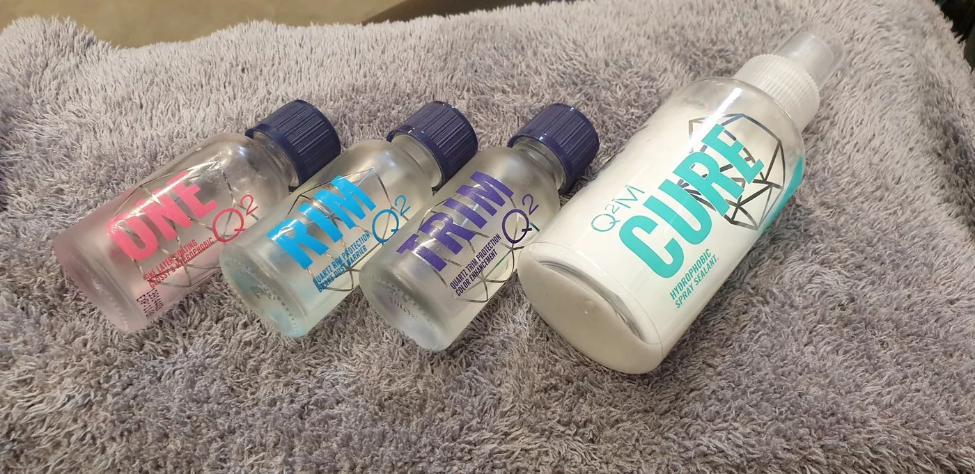

Nadat alles 2x goed ontvet is met Gyeon Prep, was het tijd voor de coating: Gyeon One, Rim en Trim.
De volgende dag, een goede 15 uur later, de motor heeft al die tijd binnen gestaan bij een graad of 20, de gehele motor nog eens voorzien van een laagje Cure.
Uiteraard nog even een beading en sheeting testje gedaan.

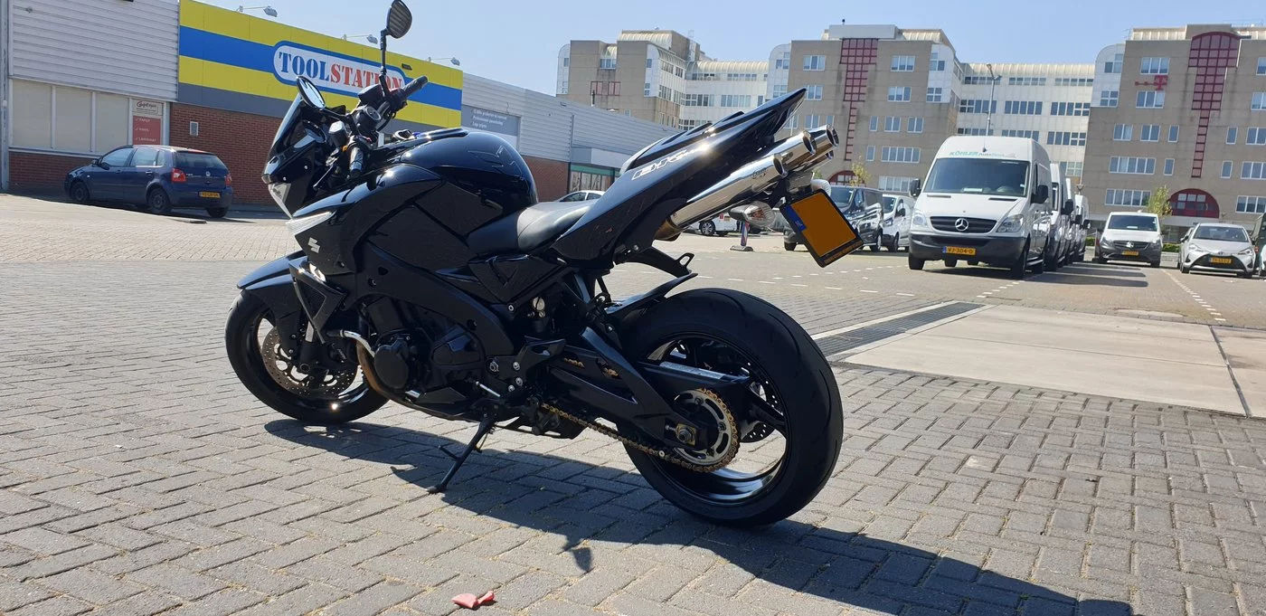

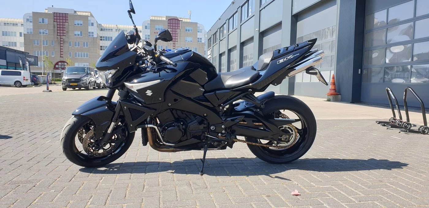

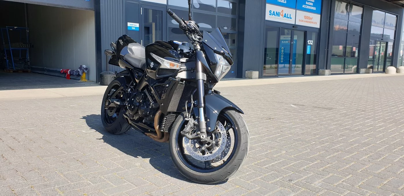

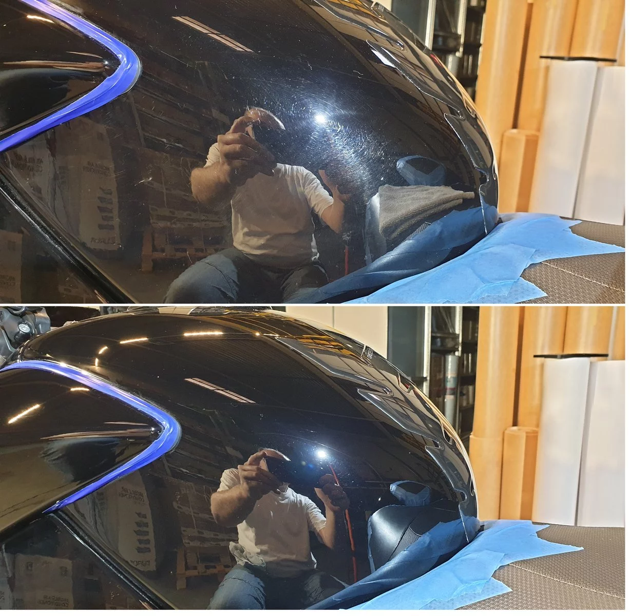

Een rondje om de motor heen:
En toen kon de motor naar buiten.
