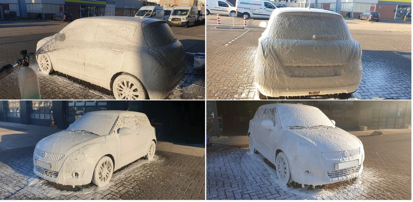

Pre-wash, foamen, wassen, de-ironizer:

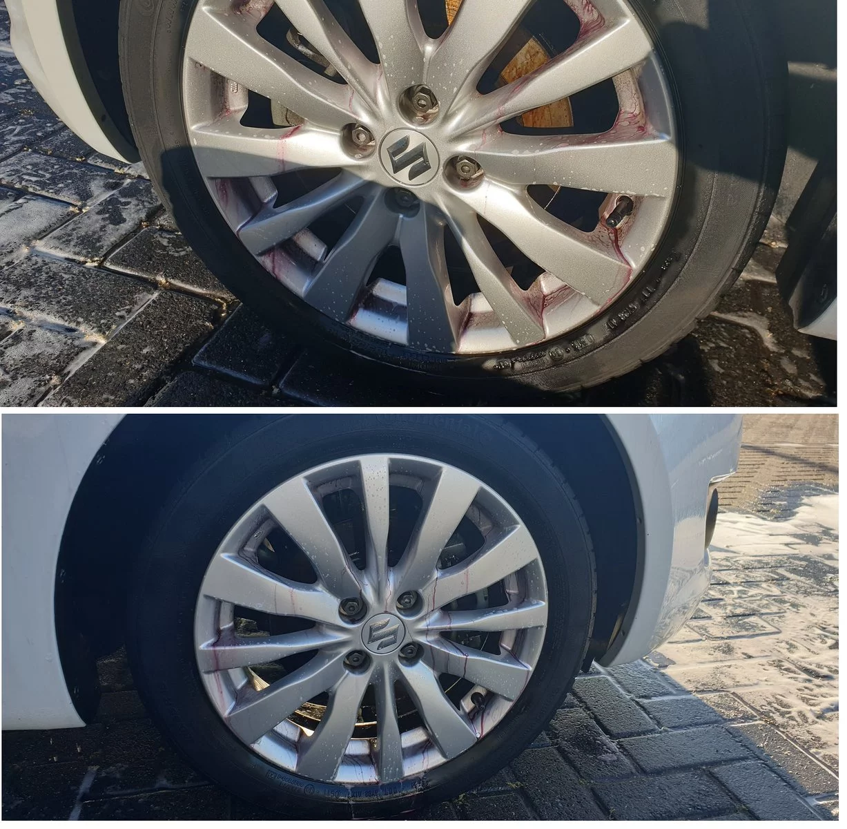

Als eerste de auto helemaal ingespoten met Autoglym TFR, Poorboy's World APC en daarna de boel ingefoamd met ValetPro Snowfoam Combo2 zodat de vervuiling los kan weken. Toen de auto grondig afgespoten en gewassen met Waxaddict shampoo
Als je denkt dat daarna de auto schoon is... met Monello Non-Ferro aan de slag gedaan
Er bleef maar overal vuil vandaan komen, om gek van te worden
Na dik 2,5 uur bezig te zijn geweest met wassen, afspuiten, spoelen, wassen, spoelen, afspuiten vond ik het wel welletjes en heb de boel opgeruimd zodat ik binnnen verder kon gaan.

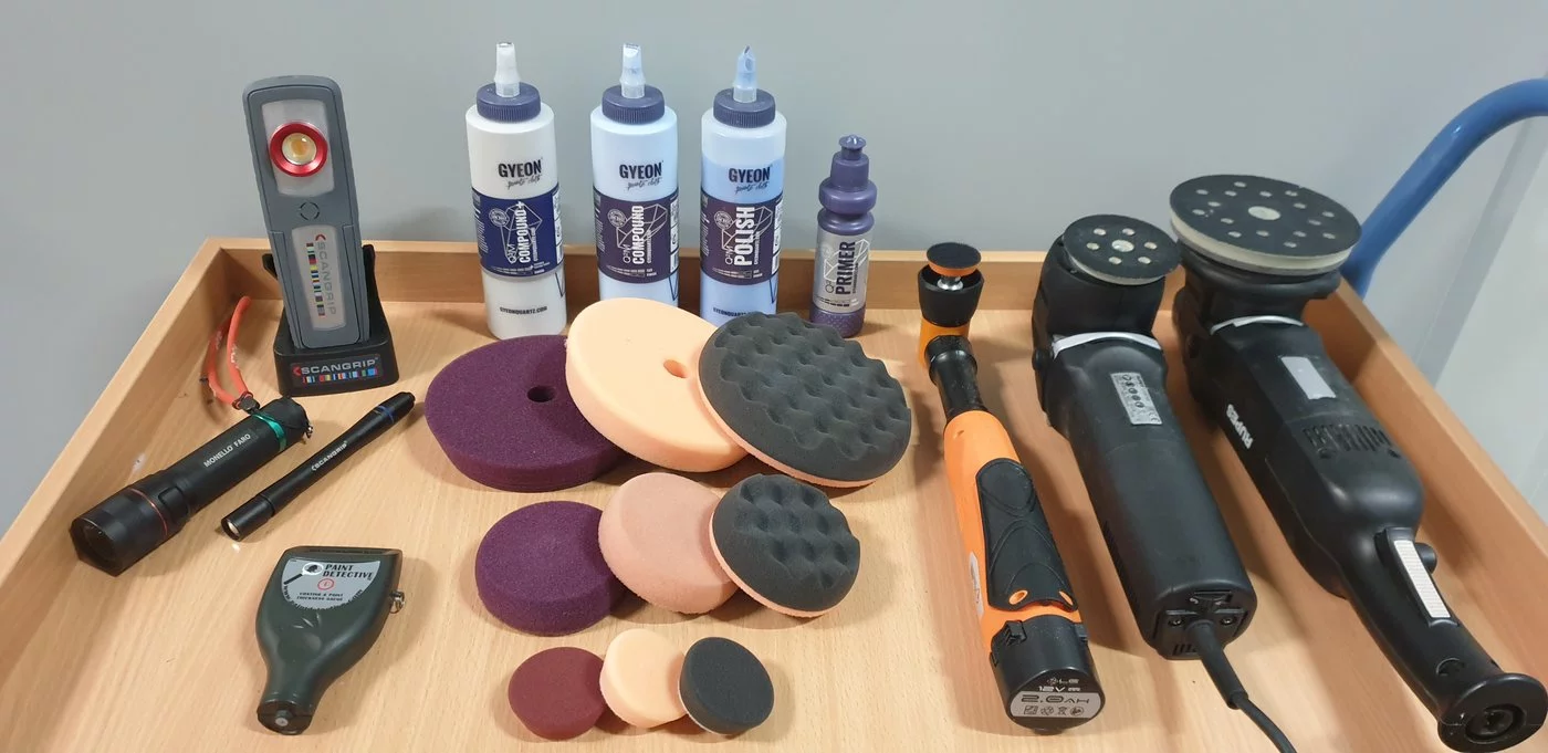

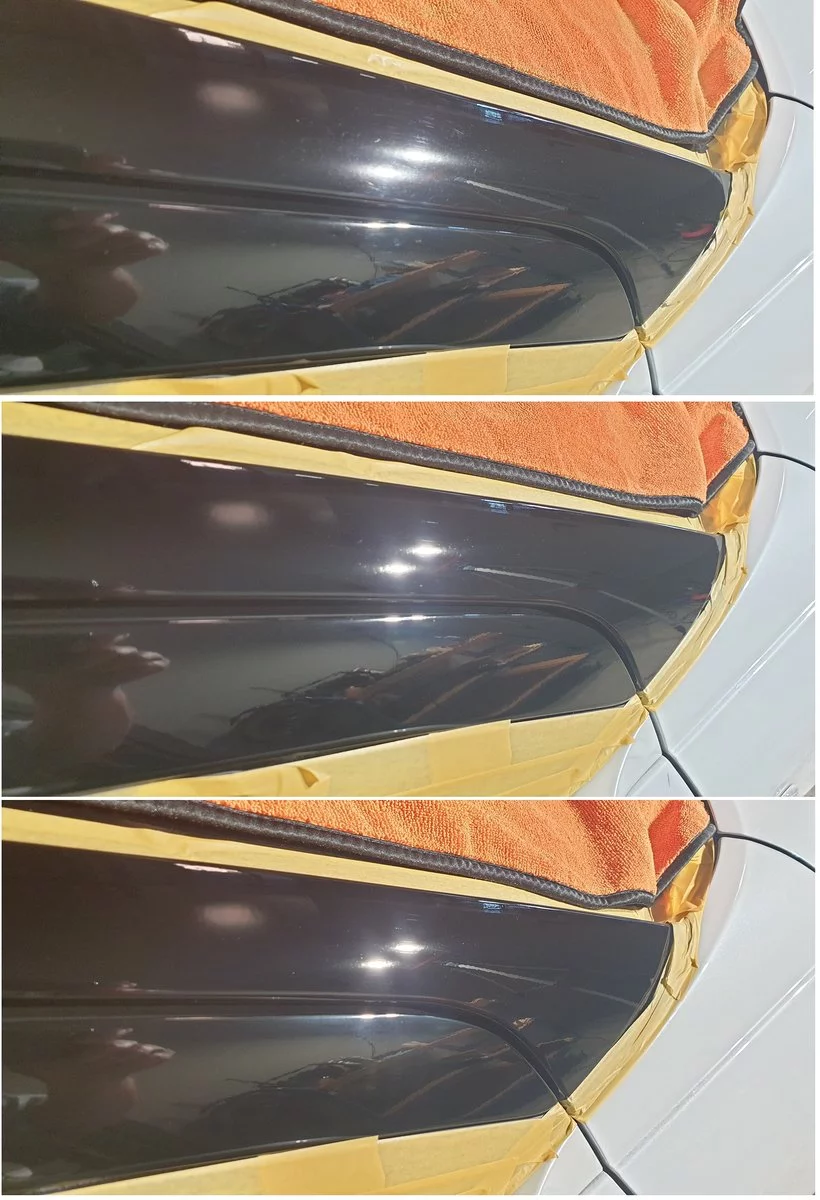

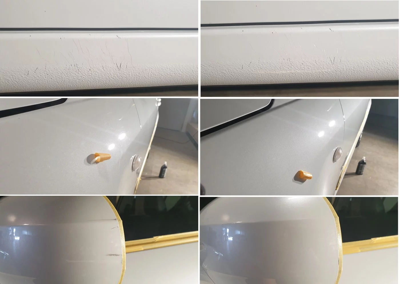

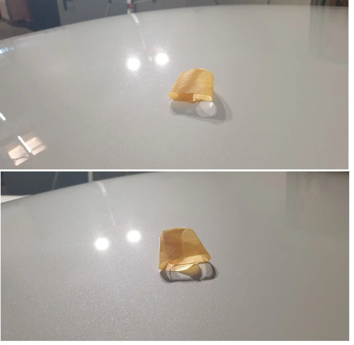

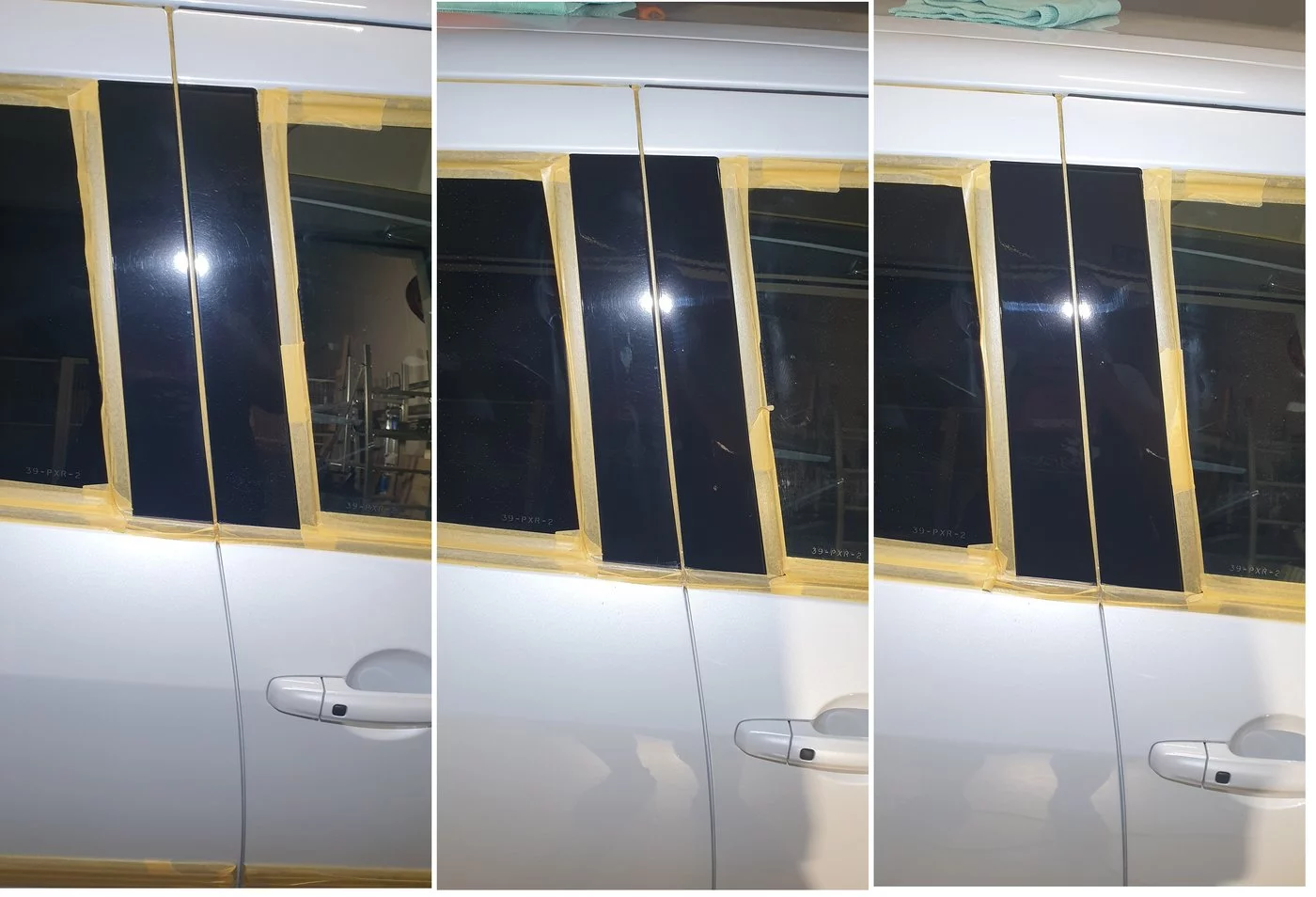

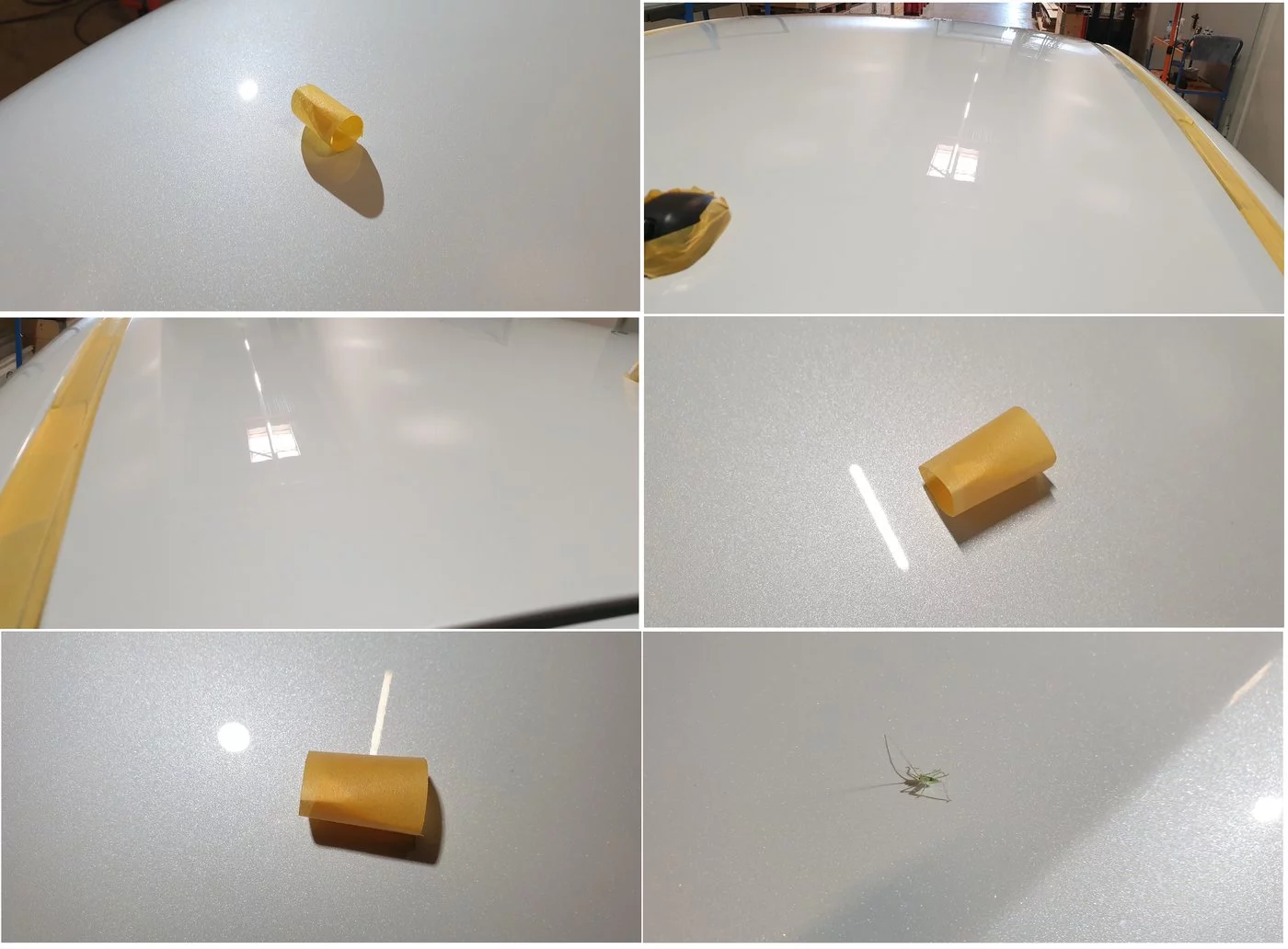

Polijsten:
over het algemeen staan Jappen erom bekend niet echt harde lakken te hebben, dat was bij deze wel anders! Een testspot wees al gauw uit dat er toch grof geschut aan te pas moest komen. Sommige delen lieten zich niet zomaar corrigeren, daar moest zelfs Scholl Concepts S2 (de een na grofste pasta!!!) en Shock2Cut aan te pas komen
De lak werd in 3 stappen behandeld of 4 als je de Gyeon Primer mee telt
Dit gaf de volgende voor en na resultaten:

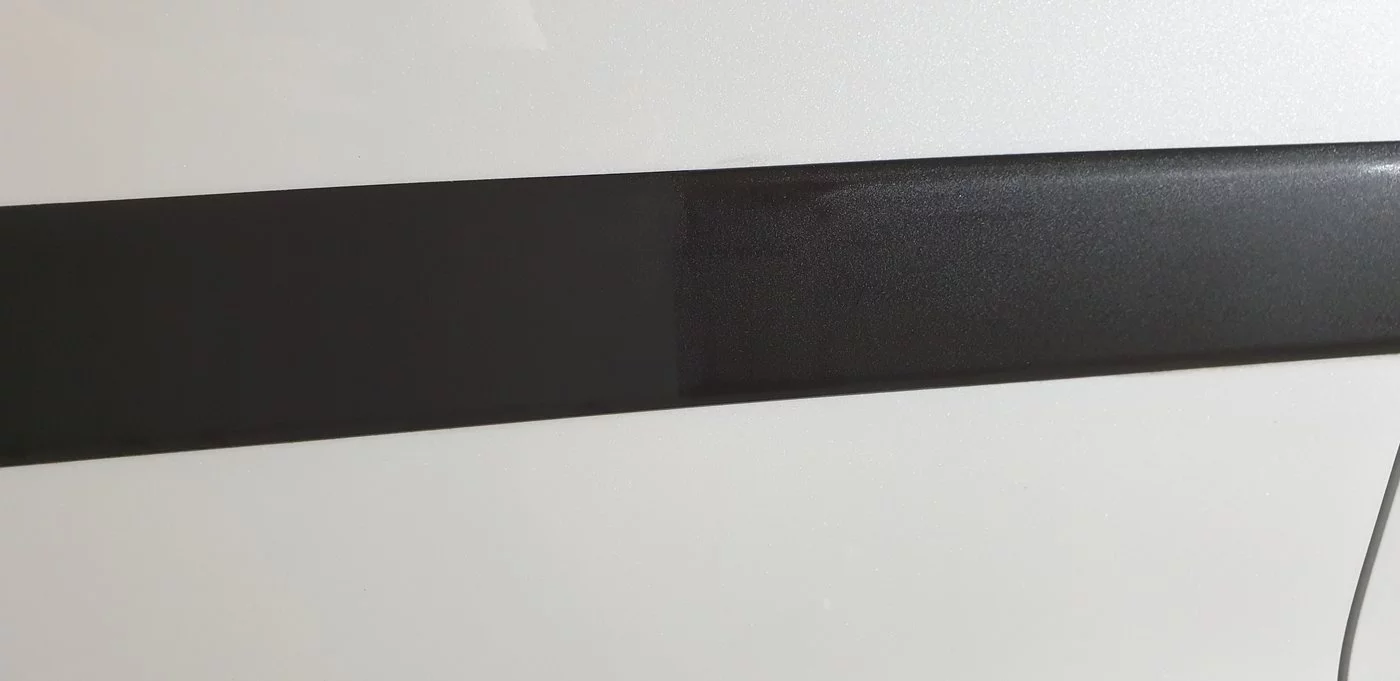

Helaas kreeg ik de stijlen maar niet strak, hoe fijn ik ook finishte
De kleine plekjes waar je lastig bij komt, behandeld met de LE A1000. Sinds kort heb ik hier ook een verlengstuk voor zodat je ook wat 'dieper' kan komen.
Uiteraard wel opletten dat je de randen er niet mee raakt. (overigens zijn de grepen éérst afgeplakt voordat ik daadwerkelijk ging polijsten...)
Ein-de-lijk ook goede maat padjes gevonden (40/50mm) in 4 gradaties die prima passen op de vage maat backingplate van 38mm
De glans en reflectie zit er weer goed in, de metallic flake doet weer 'pop'

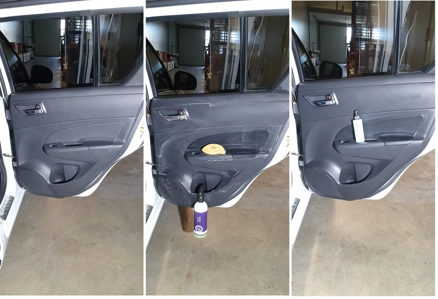

Interieur:

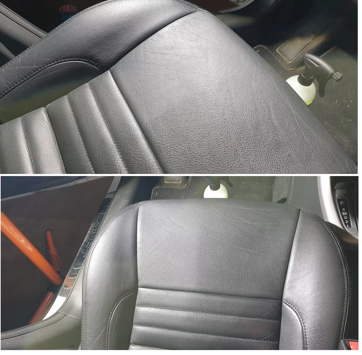

Het interieur werd uitgezogen, alles met een lap en Nanolex Interior Cleaner schoon gemaakt, naderhand is al het kunststof behandeld met Poorboy's World Natural Look, het leer met Gyeon Leather Coat.

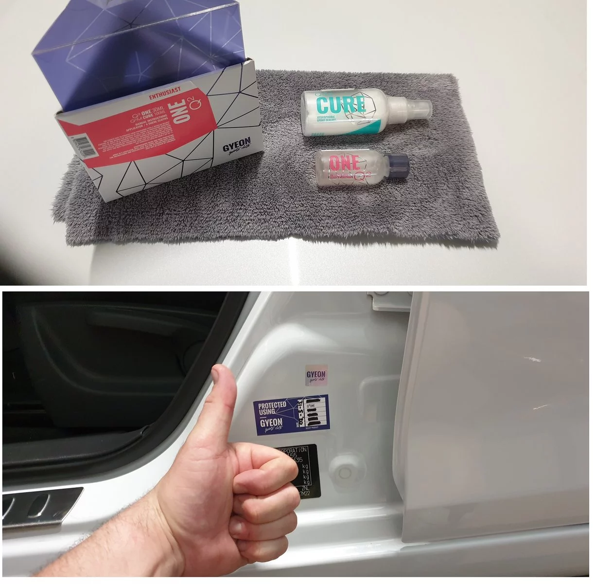

Bescherming:
Omdat de auto vaak onder een boom staat, is besloten de lak te beschermen met Gyeon One. Alle liggende delen hebben 2 lagen gekregen.en als kers op de taart alles nog voorzien van een laagje Gyeon Cure.
De lak voelt baby billetjes glad aan
Trims behandeld met Gyeon Trim.
