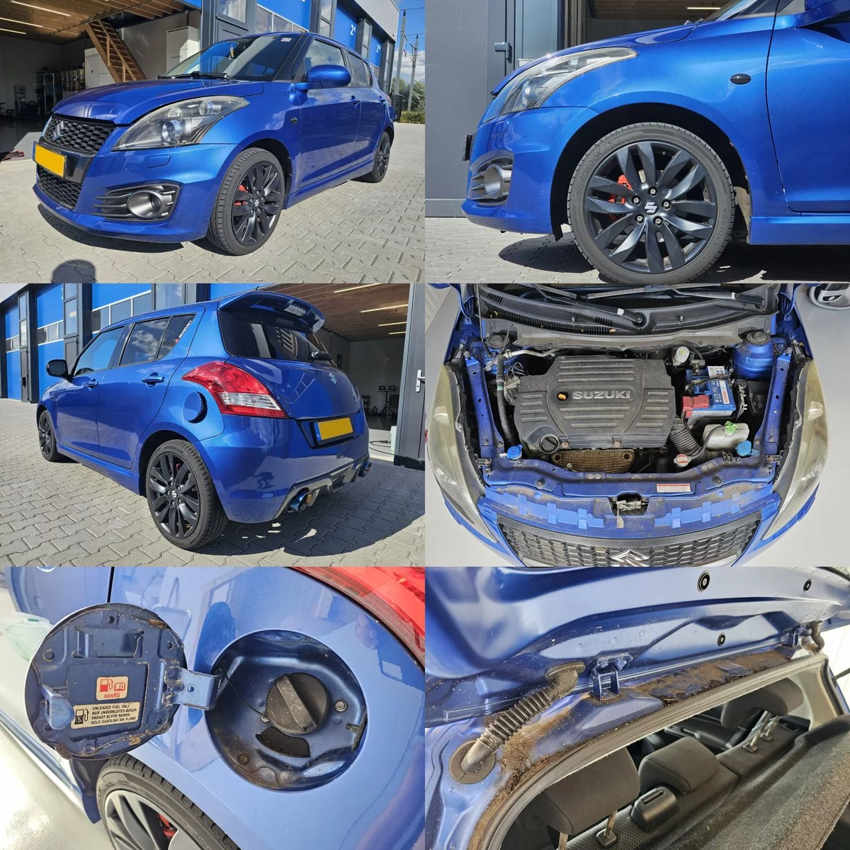

Auto bij ontvangst:
Ja, hij stond er een beetje of soortvan, verwaarloosd bij. Smerig, dof, gele gloed over de koplampen. En vooral heel veel vuil in de wielkasten en op de bekende plekjes.
Het interieur was nogal stoffig, en de bekleding had de nodige vlekken.
