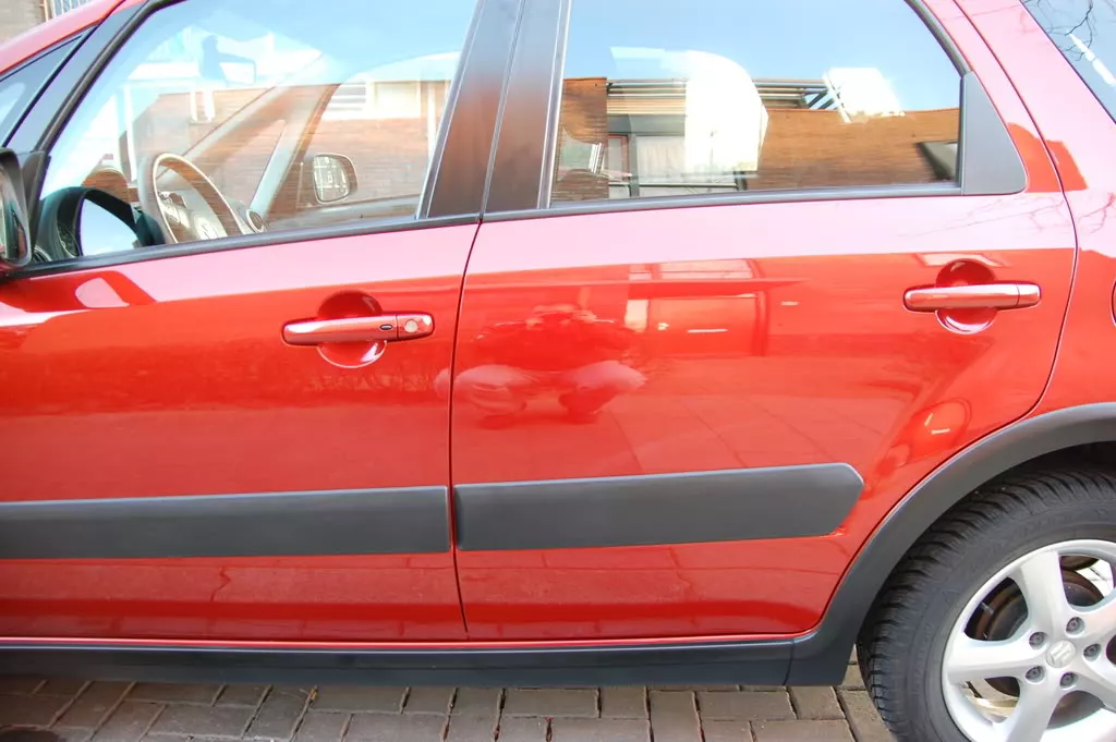

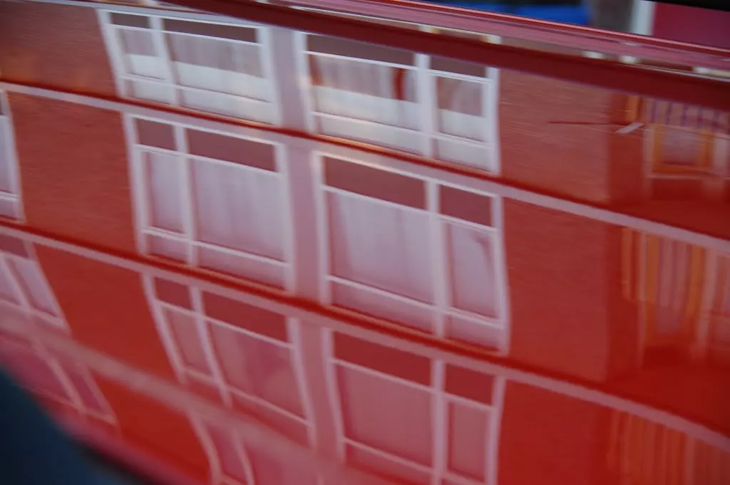

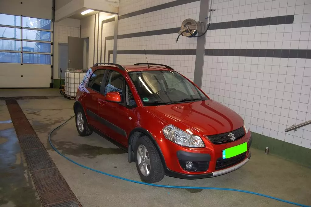

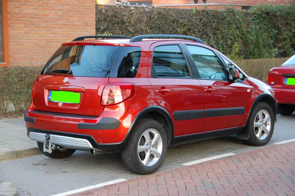

Zondag 25-1-2009 onderstaande gedaan op de Europoort Meeting.
- Afspuiten Hogedruk, wassen 2 emmer-methode, afspuiten en drogen.
- Gekleid met Meg`s consumers klei.
(2 stukken klei gebruikt, in warm water gelegd en om en om gebruikt, tip van Dibbuz,
dan was het makkelijk te kneden)

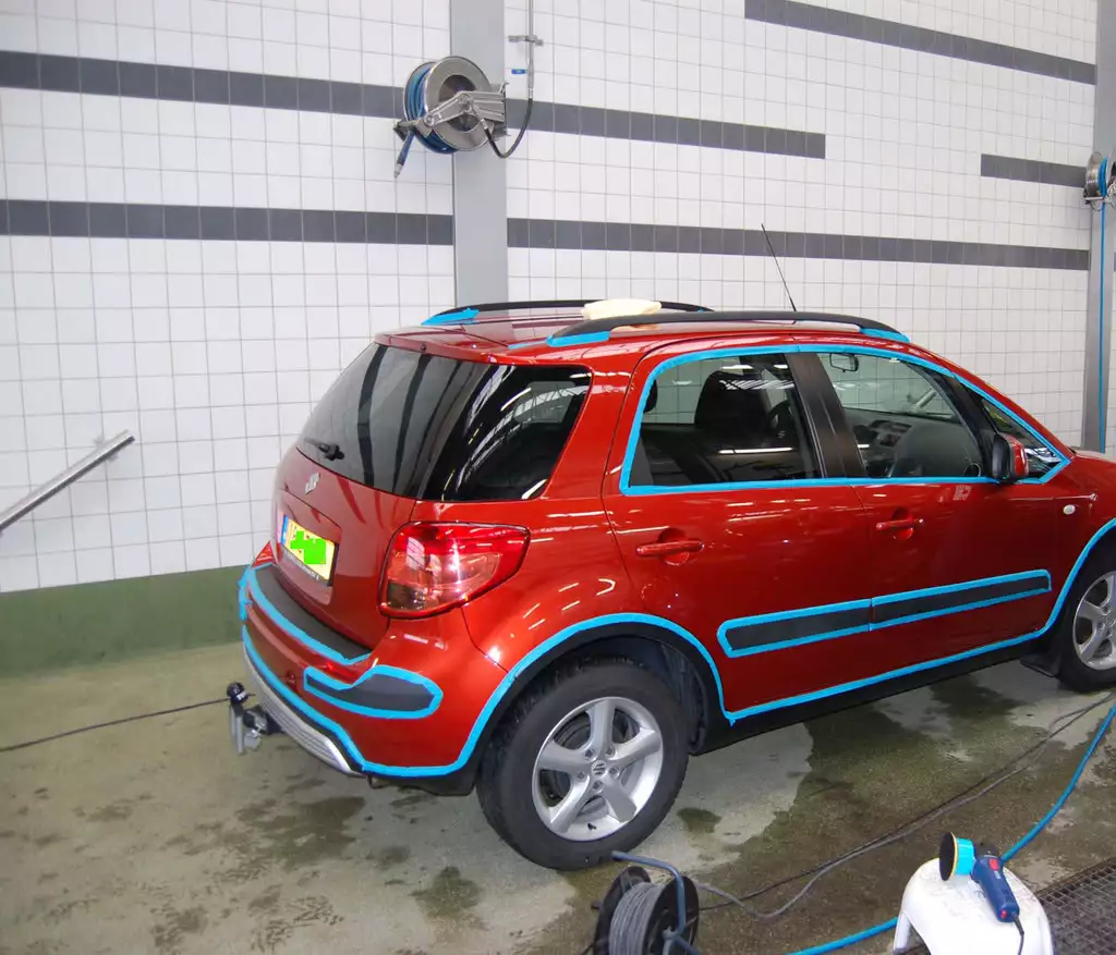

- Daarna afplakken, wat een werk. Leuk al die zwarte trims op een Suzuki.
Dan voor het eerst machinaal met de DAP500 aan de gang.(is goed bevallen)
- Krassen motorkap 1 pass SSr1 witte pad, 1 pass SSr2,5 witte pad , 2 pass SSR2,5 oranje
- en nog 1 pass SSR1 wit, helaas nog niet geheel weg, wel verbeterd.
- 1 pass SSR1 witte pad gehele auto.
- PB Black hole rode pad
- Collinite 845 met rode handpad, wat een heerlijk spul om mee te werken.
Ga als het weer het toelaat van het weekend verder.
Moet de trims, ruiten, wielen en misshien nog toppen met een waxje.
- Vanmiddag 30-1 de auto gewassen in een washbox in de buurt, want de tuinslang was nog bevroren.
Dit ging zeer makkelijk met als ondergrond 1 laagje Collinite 845 van afgelopen zondag.
- Auto thuis gedroogd met miracle dryer.
- Trims gedaan met PB Trim Restorer
- Wolfgang Fuzion met Foam Applicator
Ben zeer tevreden over de verwerking van de Collinite 845 en de Wolfgang Fuzion.
Morgen de wielen nog even doen als het weer het toelaat.
