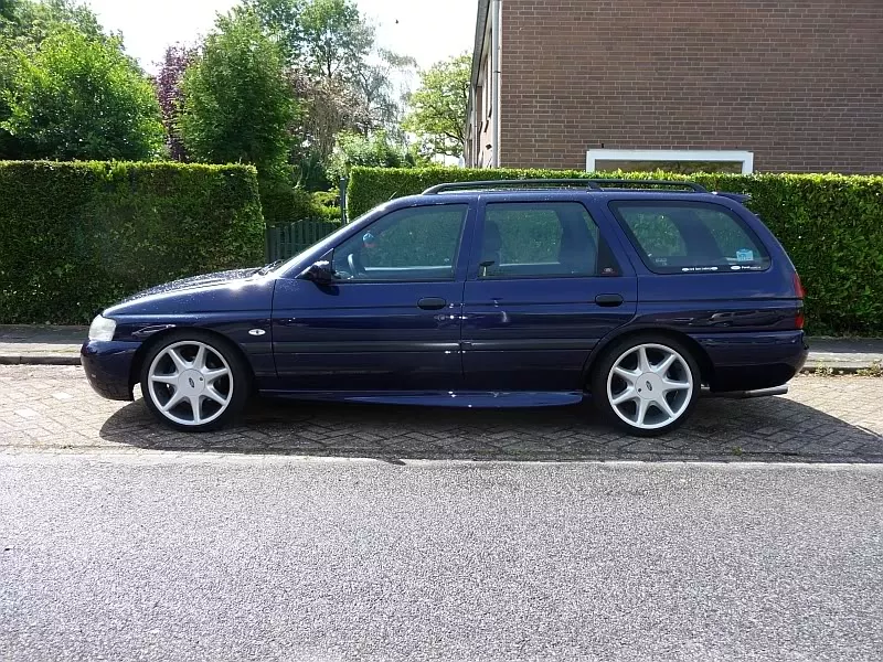

Ik ben bezig om mijn Escort een goede detailingbeurt te geven nadat deze eindelijk is opgebouwd na wat herstelwerkzaamheden.
Nu is me opgevallen dat bijna overal minuscuul kleine teer? spetters zitten en denk ik lakspetters.
Heb nu de motorkap, dak en achterklep met spoiler gedaan.
Maar nu een grondige inspectie is niet alles mooi glad geworden.
Terwijl de klei wel aardig wat vervuiling opgenomen heeft.
De zijkanten moeten nog gedaan worden en daar zit heel veel van die rotzooi, er is dus wel veel vanaf gegaan.
Wat kan ik nou nog doen? Heb voor mijn gevoel al veel meer en langer liggen kleien als normaal, maar zo te zien was dat nog niet genoeg.
Kan ik ook eerst met Bug&tar remover van AUtoglym de ergste spetters verwijderen? En dan het stappenplan weer afwerken?
Verder zit het dak vol met kleine swirls en krasjes, heb deze wel kunnen verminderen, maar ze zijn nog steeds zichtbaar.
Wat kan ik daar nog aan doen?
Dit is het slachtoffer
Alle raad en tips zijn van harte welkom.
Heb een DAP 500 en de PRO 900 rotary, maar voor ik die helemaal los laat op mijn klipper , wil ik zeker weten wat ik moet doen.
Grtz, Bryan
