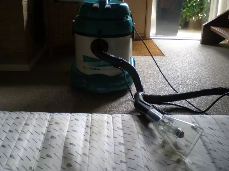

De Alutech NTSR 20

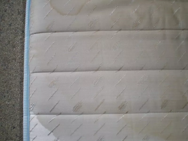

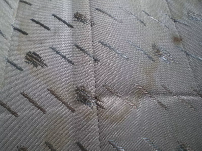

De vlekken (is moeilijk op de foto te krijgen

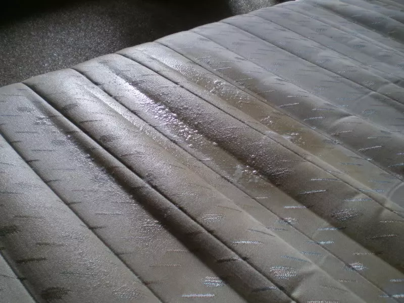

Ingeneveld met APC 1:5

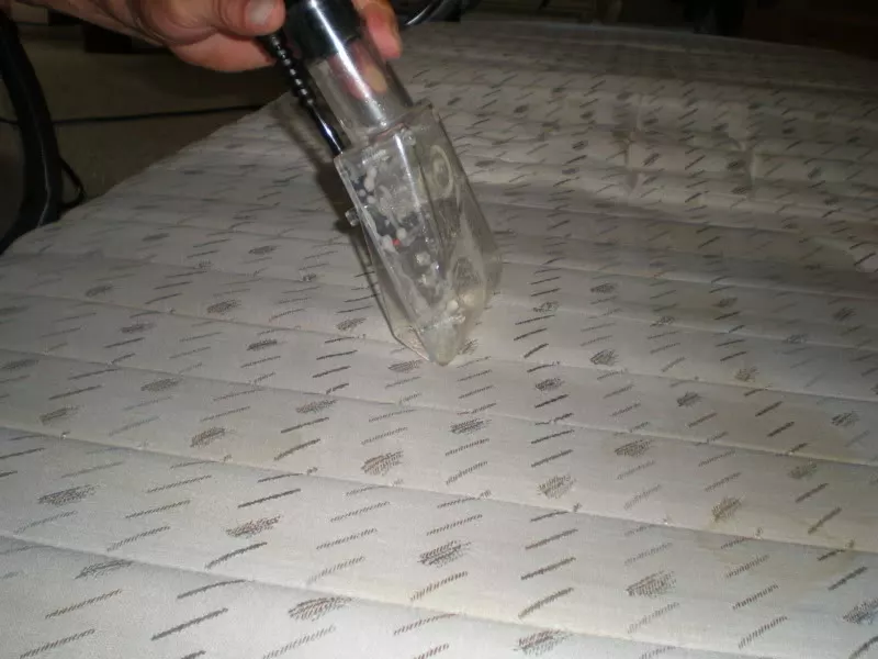

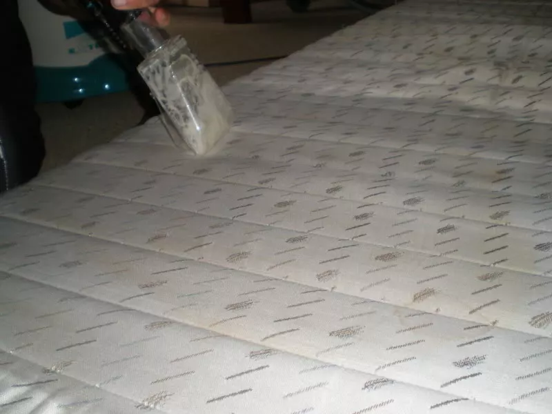

Hierna heb ik met de extractor de vlek behandeld, ikzelf dacht dat er niks meer aan te doen zou zijn omdat de vlek al jaren oud was en de stoffen in de urine zich diep in de vezels hebben kunnen bijten.
Het resultaat viel me toch nog aardig mee. Op de foto's is het niet heel duidelijke te zien, maar sommige delen zijn toch voor 70% weg.
Dit had ik zeker niet verwacht. Uiteindelijk zal je toch zo'n 80 a 90% van de vlek weg moeten krijgen, hetzij met veel boenen en 'extractheren' (als dat een woord is). Uiteindelijk besloten om de matras maar wel weg te gooien. Ik ben ervan overtuigd dat op een 'verse' vlek de extractor 100% de vlek eruit krijgt. Het verbaasde me dat zelfs een vlek van ruim 3 jaar oud nog voor een aardig deel eruit gehaald kon worden.
